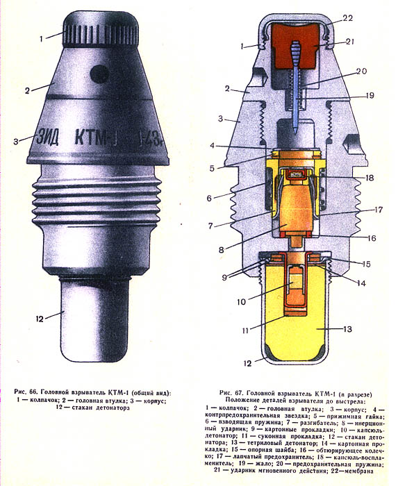

    Вопрос к ув. C00Lib1n:
    Я так понимаю, выстрел УО-243 комплектуется КТМ-1, а из какого материала изготовлен "ударник мгновенного действия"? На рис. он под номером 21.
  6. A10A
    A10A General-leutnant
    23.168
    Київ, Україна
    ...мгновенного действия" - при снятом колпачке...
    Материал стержня - сталь, кнопки - пластмасса/дерево (единая деталь).
  7. Hakim
    Hakim Schütze
    22
    Київ
    Я не ошибаюсь, что в данном девайсе КТМ-1? На чертежах не увидел бакелитового фланца с выточками под ключ, а на выстреле он имеется.
  8. Ганибалыч
    Ганибалыч Stabsgefreiter
    818
    Київ
    ошибаетесь. ибо ето м-50, вкрученный через переходник. взрывак штатный. в жизни такое бывает
