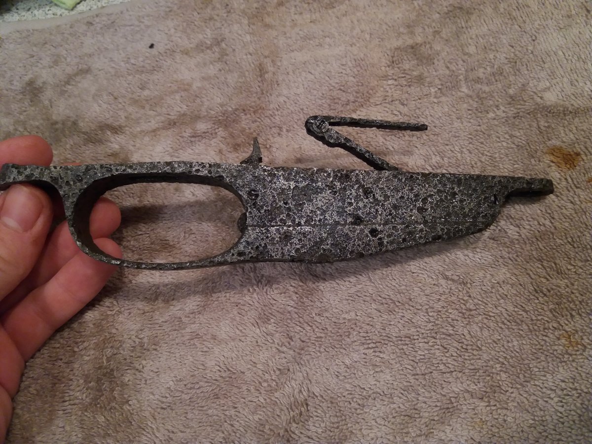

    Здравствуйте коллеги.
    У меня при реставрации этот румынский Mannlicher 1893 журнал. Как вы можете видеть, 3 винта очень маленькие и немного гнилые, и они застряли. Я попробовал кислотные ванны, wd40 и отопление, но они не вышли. Какой другой метод я должен попробовать?
    спасибо .
