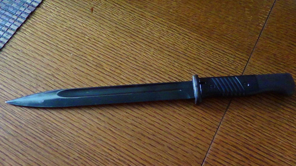

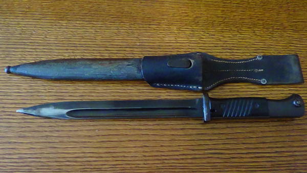

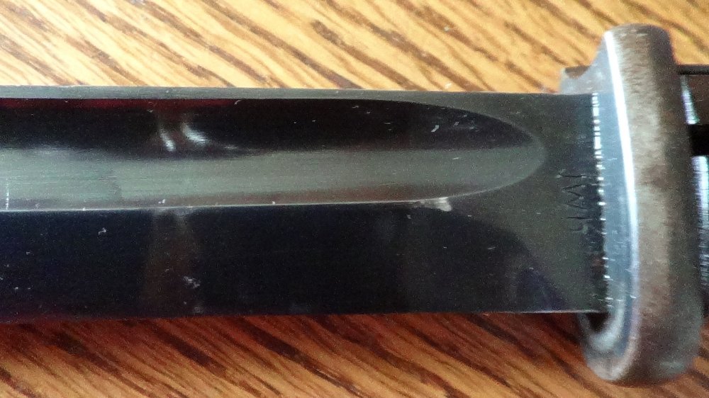

    Помогите по определению оригинальности штыка К98 и подвеса ну и стоимости .

    Хороший штик---200 $.
    По жабі-не підкажу.
    Но щось в ньому не то---може підшаманили.

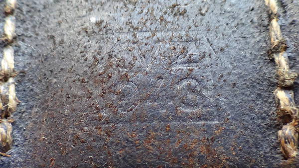

    Оригинальный, не парный К98 в отличном сохране. Цена от 3000 гривен.

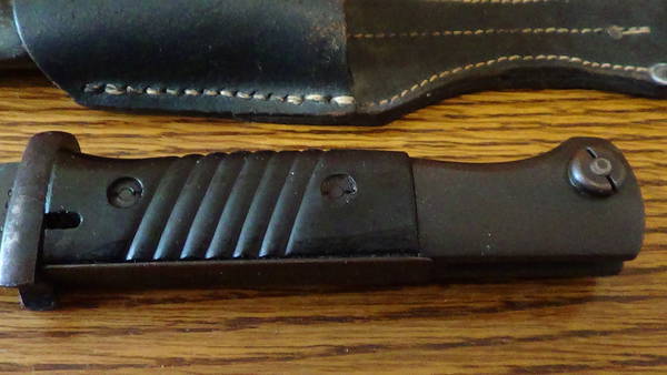

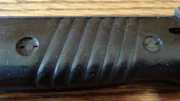

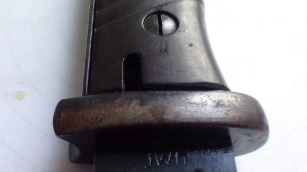

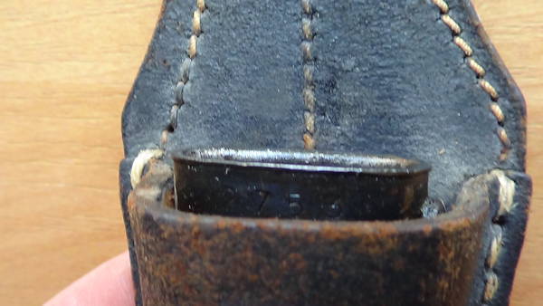

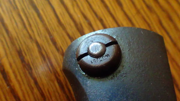

    Винты накладок немного странные,возможно ремонтные или новодел.Неплохо бы увидеть клеймо производителя.Жаба оригинал,но перепрошита.

    Да, клеймо производителя увидеть не помешало бы.

    jwh 1941 predpologaju, byl by chorosij poka parnij.s uv.Andy

    Да, жаба - оригинал, но ремонтная.
    Не только перепрошита, но и с обрезанным ремешком/хлястиком - бывший "кавалерист".

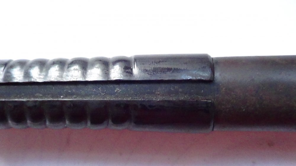

    Накладки, если и оригинальные, то не отсюда - очень криво сидят, с большими выступами.
    А винты, наоборот, очень глубоко в пазах.
    То есть штык конкретно "подготовили" к продаже, это не предмет в коллекцию.

    Винты с гайкой без снятой фаски встречаюются на штыках позднего периода. По накладкам - согласен. Возможно просто ремонтный, того времени. Но ножны опускаем

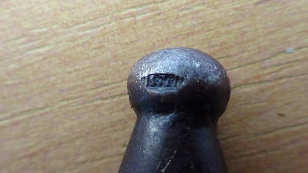

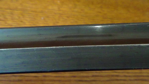

    фото

    Цена такой жабы в Европе - ИМХО - 20 евро.
    По штыку - не скажу, потому что непонятно, оригинальные ли накладки?
    Вот в том и вопрос... И накладки, и винты - не соотв. 41-му году...

    Nesoglasen sto napisali druzja o nakladkach, nakladki mogli by byt chorosije, poka Waf.Chatellerault polucal ot drugich zavodov v nacale produkcii, nado tolko posmotret poka vozmozno snjat eti bez problemov.Dolzny byt nomerirovany so stykom. s uv.Andy
    Poka nesnomerirovany to nakladki drugije na nem,byli smontovany pozze, voronenie klinka mne nravitsja.

    Камераден! Но даже в таком состоянии штык стоит денег! Хотелось бы услышать каких?! То, что подлампичен для продажи, понятно. Видно невооруженным взглядом! Накладки походу неродные, тоже видно. Болты и гайки, тоже понятно. И не парник. Жаба либо родная, либо перестроченная. Ножны вызывают... Не коллекционный нож. Но! Денег же он по любому стоит? Цифру сложите, пожалуйста!

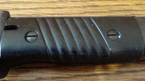

    фото накладок

    Ну, с лягухой за 3000 думаю улетит сразу. Не могу сказать по фотках, сорри, я с телефона,

    170-200 баксов...
