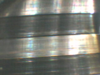

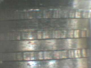

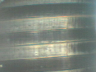

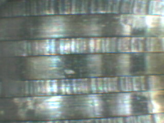

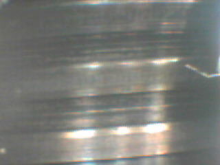

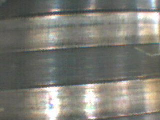

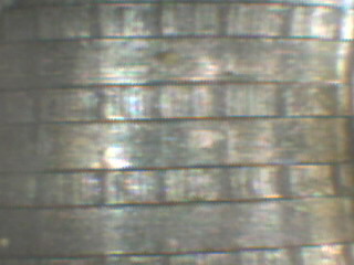

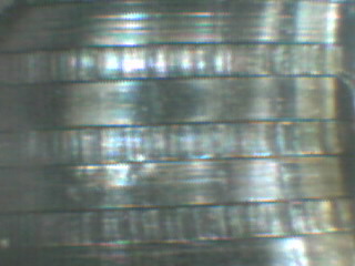

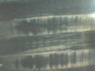

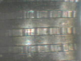

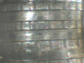

    Уважаемые коллеги! Прошу поделиться опытом оценки канала ствола при помощи бороскопа. Какие нарезы "хорошие", что допустимо и что нет, заводские дефекты, как выглядит испорченный ствол, какие дефекты чистки и прочее....
    Если можно, прокомментируйте нижеприведенные картинки со ствола Марлин 336
    PICT0001.JPG PICT0002.JPG PICT0003.JPG PICT0004.JPG PICT0005.JPG PICT0006.JPG

    Интересно. Какой настрел на показанных стволах?

    Меркель - труп. Возможно было застревание пули в стволе и ее потом выбивали. Стрелять будет, но минут не будет.
    336-й - ХЗ чт оза заруба, а 60-й вполне норм (как для 22-го с мякой пулей).
    Главное чтоб нарезы были ровные, а это мы наблюдаем только в одном случае.
    Еще-б в сомнительных местах диаметры померять нутромером.

    Меркель вроде как новый, только с магазина... Настрел около 20 патронов. С обоих марлинов стреляют и достаточно много. Представленные винтовки используются для охоты и достаточно успешно.

    Тогда там явный фефект. Я вижу зазубрину
    А за марлины я плохого ничего и не говорил :)
