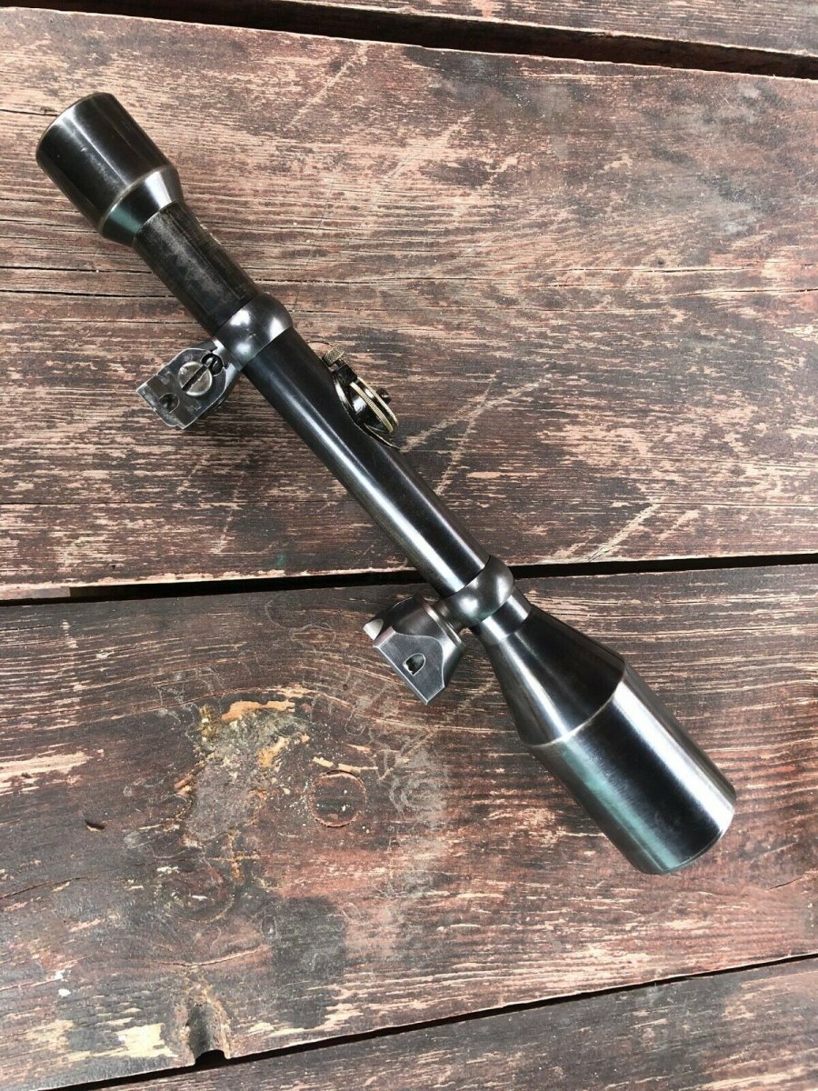

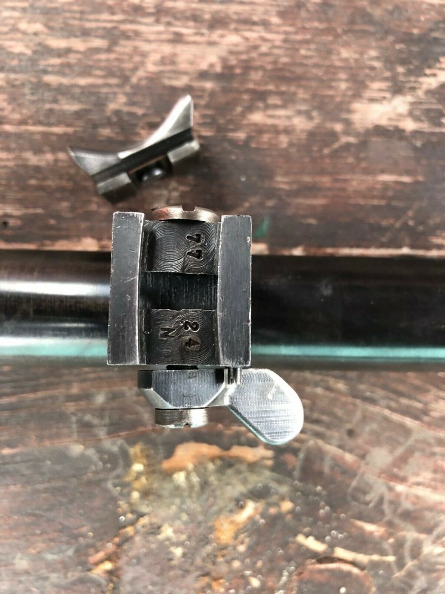

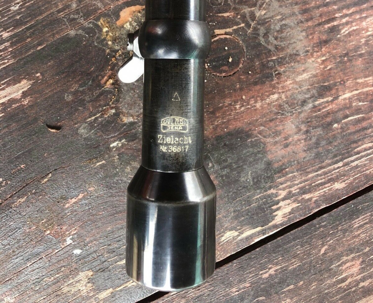

    Вот такой прицел CARL ZEISS JENA ZIELACHT. Интересует стоимость, во сколько можно его оценить...

    Привествую. Для обьективой оценки неплохо было бы получиь описание состояния самой оптика, по возможности фото. А так, от 300 уе, хороший коммерчиский довоенный прицел, коорый активно использовали на к98 во время войны.

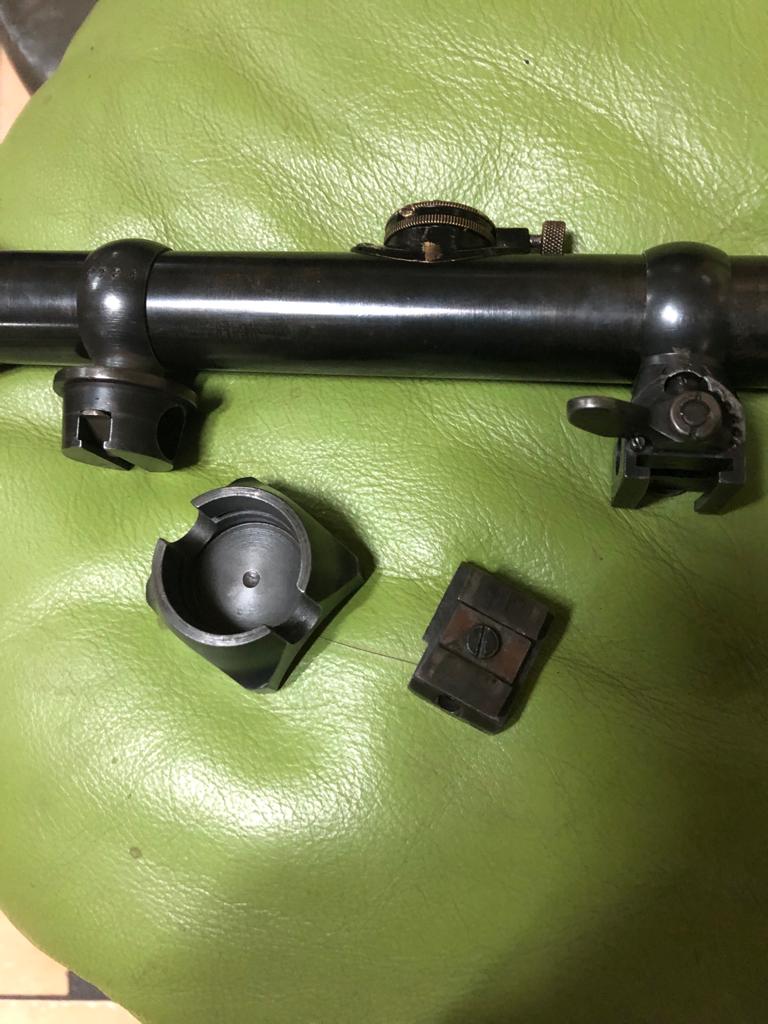

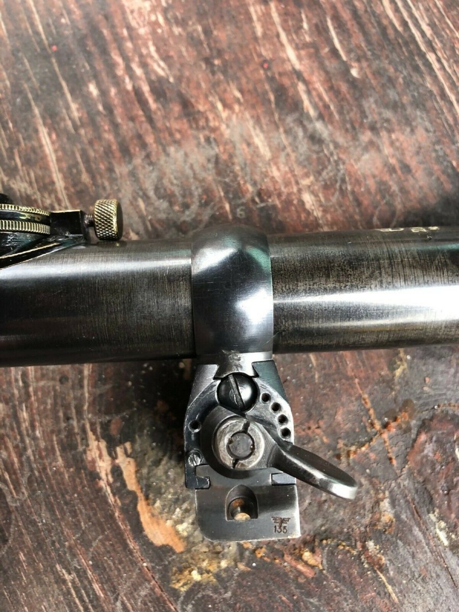

    Все регулировки полностью рабочие. От выбранной дальности целик вверх и вниз ходит, вторая настройка это четкость изображения...
    Вот только не могу понять как горизонт регулировать??? Может кто знает????

    горизонт не регулируется.
    Он устанавливается на кронштейны соосно ствола.

    А этим разве нельзя прицел в лево право подвинуть немножко?

    не уверен.
    Этот тип прицела называется zf39, и он бывает в разных исполнениях.
    При условии какого-то стандарта этот барашек должен быть и на других.
    Но нет :)
    Обратка крепления в мастерской фиксировалась к казённику и прицел вставлялся в нее.
    Более того, на этом барашке нет шкалы.
    SergZSK та Vasco подобається це.

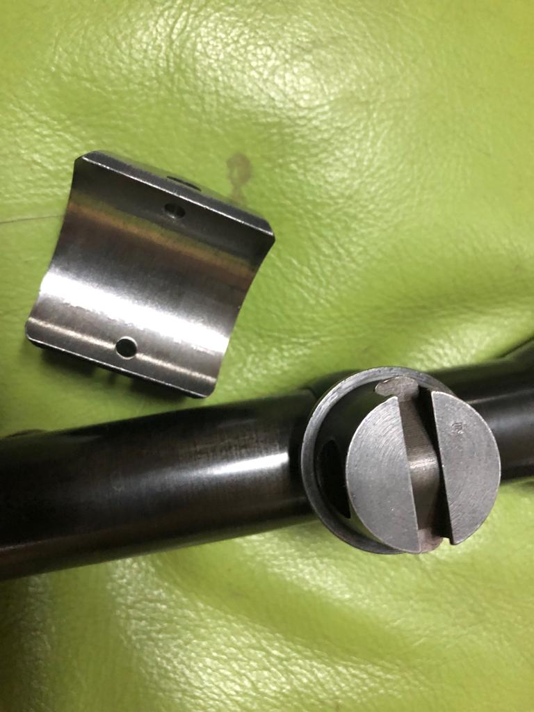

    Вы меня не правильно поняли я не за барашек говорил а за вот этот болкик. Он и с друго стороны есть

    Точно нет.
    Дня внесения боковых поправок на верньере должна быть шкала с весом деления.
    Так же, все поправки как по горизонту так и по вертикали должны вноситься без дополнительного инструмента, который не доступен в полевых условиях.

    Получается что основы криплений сначала садили на припой и точно выставляли прицел и пристреливали его?

    да.
    Кронштейны устанавливались на казённую часть в заводских условиях (в мастерских) после устанавливался прицел и пристреливался.
    Было несколько типов креплений.
    Съемные и не съемные.
    Тот который на этом прицеле не съемный.
    Были которые крепились на винтах в боковой части казённика, были которые ставились на специально установленный прилив и зажимались рычажком (быстросъемные)
    В этом типе, кронштейны фиксировались на казенной части оружия и были стационарными. Съемный был сам прицел.

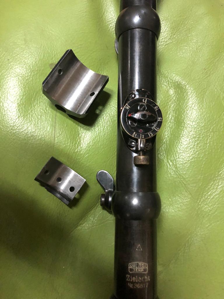

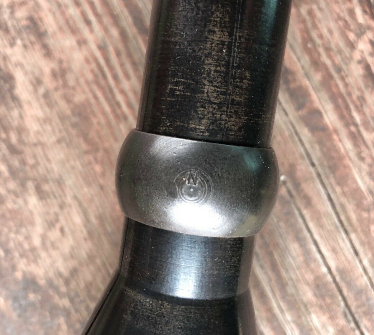

    Из того что мне написал знакомый австриец который очень в теме - кронштейн и база не оригинальные, Zielacht не использовался снайперами Вермахта, прицел коммерческий начала 30-х и треугольник на нем стоять не должен. Есть прицелы с треугольником, но в других диапазонах серийных номеров

    Почему не оригинальный? Как раз оригинальный охотничий Цейсс на съёмном кронштейне.
    По оценке. Было бы крепление на тройник, смело от 500 дол. А так, как это на ресивер карабина, очереди не будет. На реконструкцию не сильно идёт. Ставить его на Брно К-98 (которых к нас на руках сотни или тысячи) ни кто не станет, т.к. для охоты есть более качественные современные.

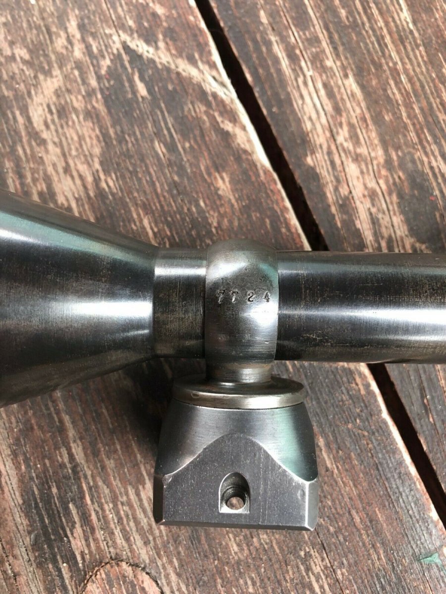

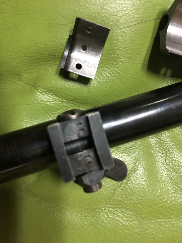

    Вот с треугольником

    Выставьте на заграничный форум вам там все по полкам распишут. Никто не говорит что с треугольником не было. Речь о том что его на прицеле в том диапазоне серийных номеров быть не может, как и на восьмикратнике.
    https://www.k98kforum.com/forums/optics-and-mauser-sniper-rifles.20/
    То что на фото в книге - не оригинальный комплект, слеплен из частей. Историю этого изделия вам на том же форуме расскажут

    Хотелось бы узнать почему же это кронштейн и база не оригинальные???

    по поводу базы - достаточно вида одной курицы, дальше можно не обсуждать. Кронштейн - обработка, маркировки.
    Я в теме немецкой оптики можно сказать профан, но даже я это вижу. Повторюсь, выставьте на www.k98kforum.com , это наиболее профессиональный форум по теме, там все по полочкам разложат, что, почему и как
