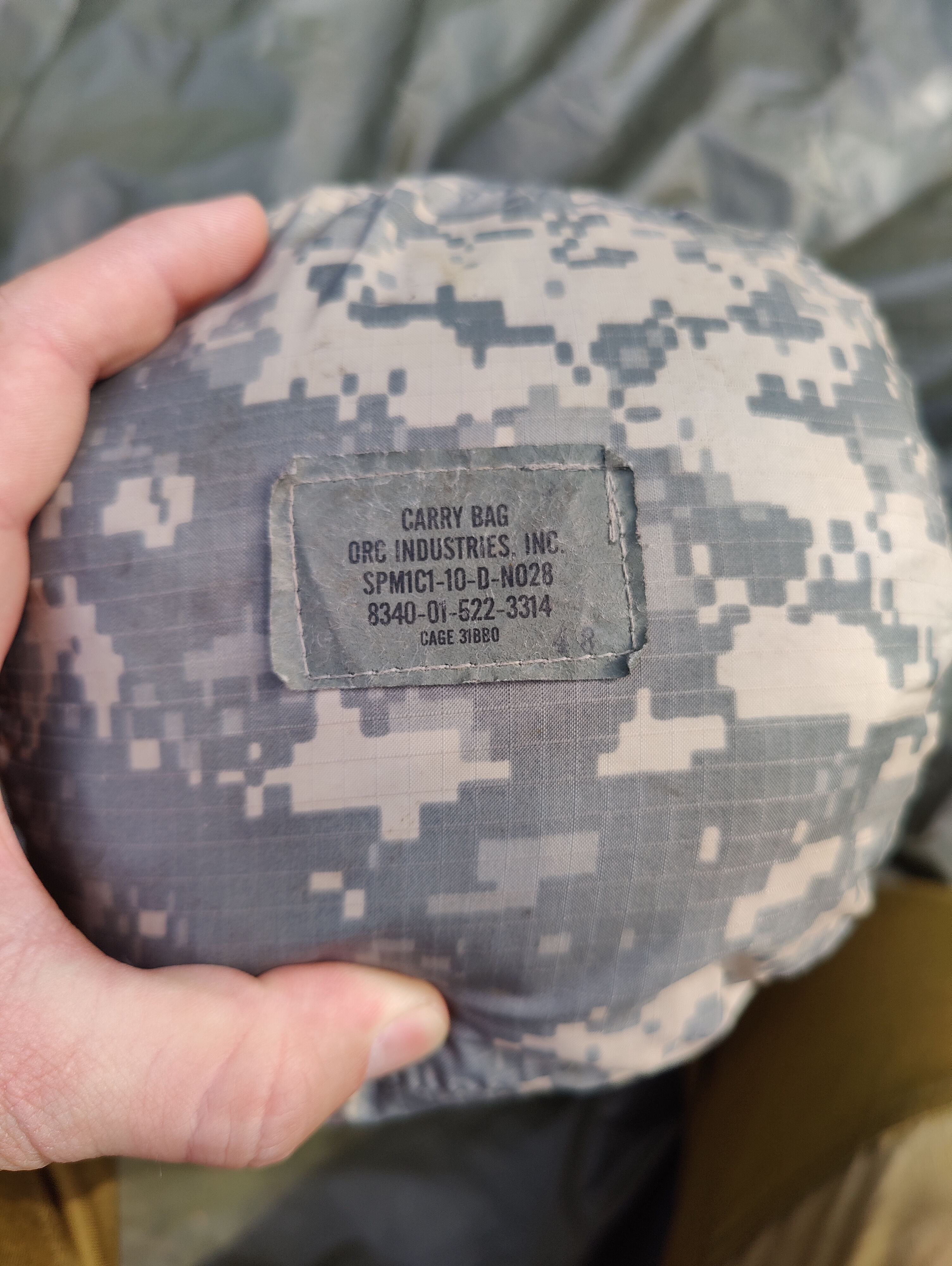

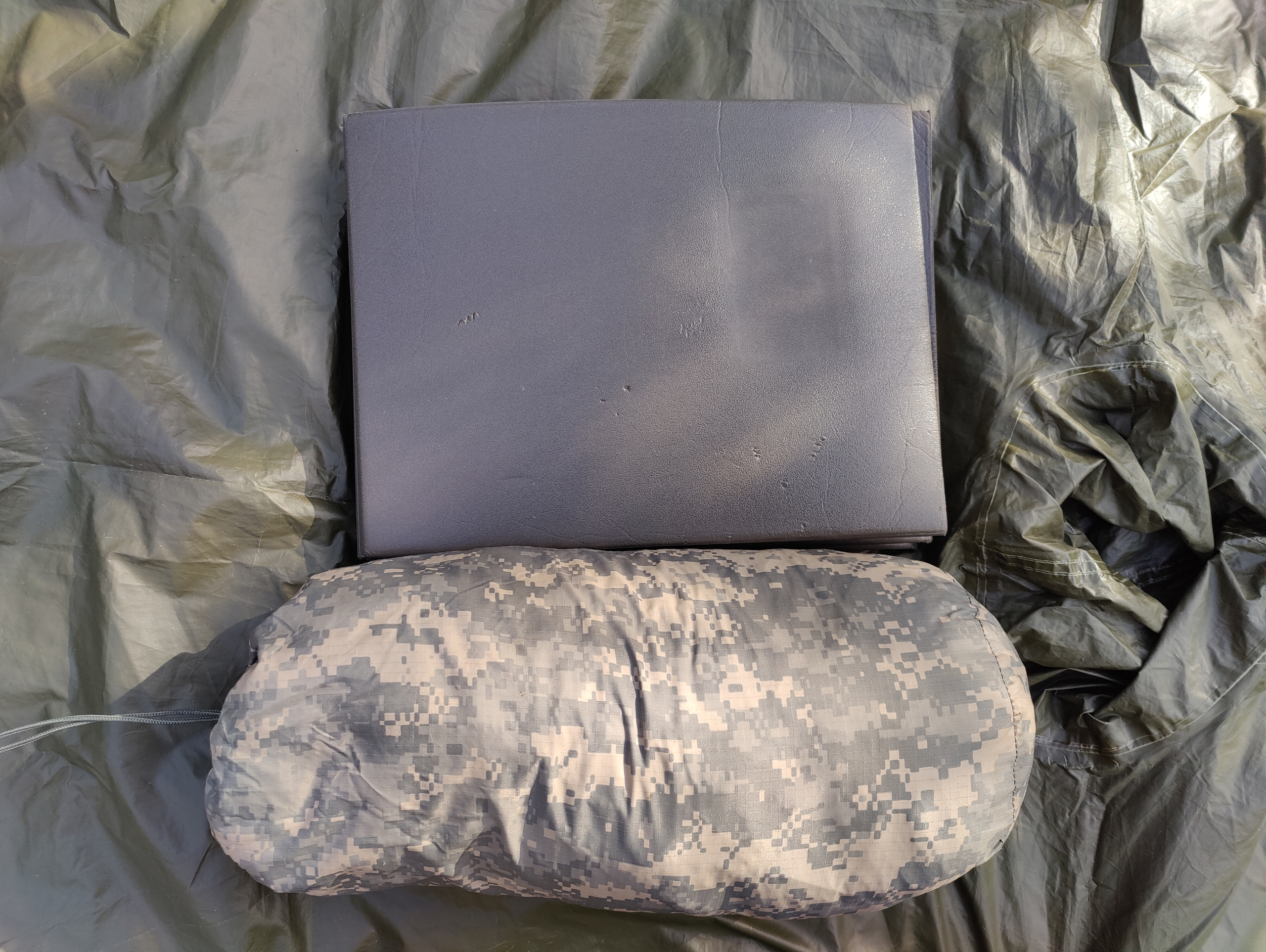

    В упакованном виде палатка занимает довольно много места, больше двухместной туристической Trek 100 oт Decatlon. Но сравнивать буду с карематом Бундесвера
    Палатка тяжелая. Полный комплект весит примерно 2,8 кг ,что для одноместной откровенно много.

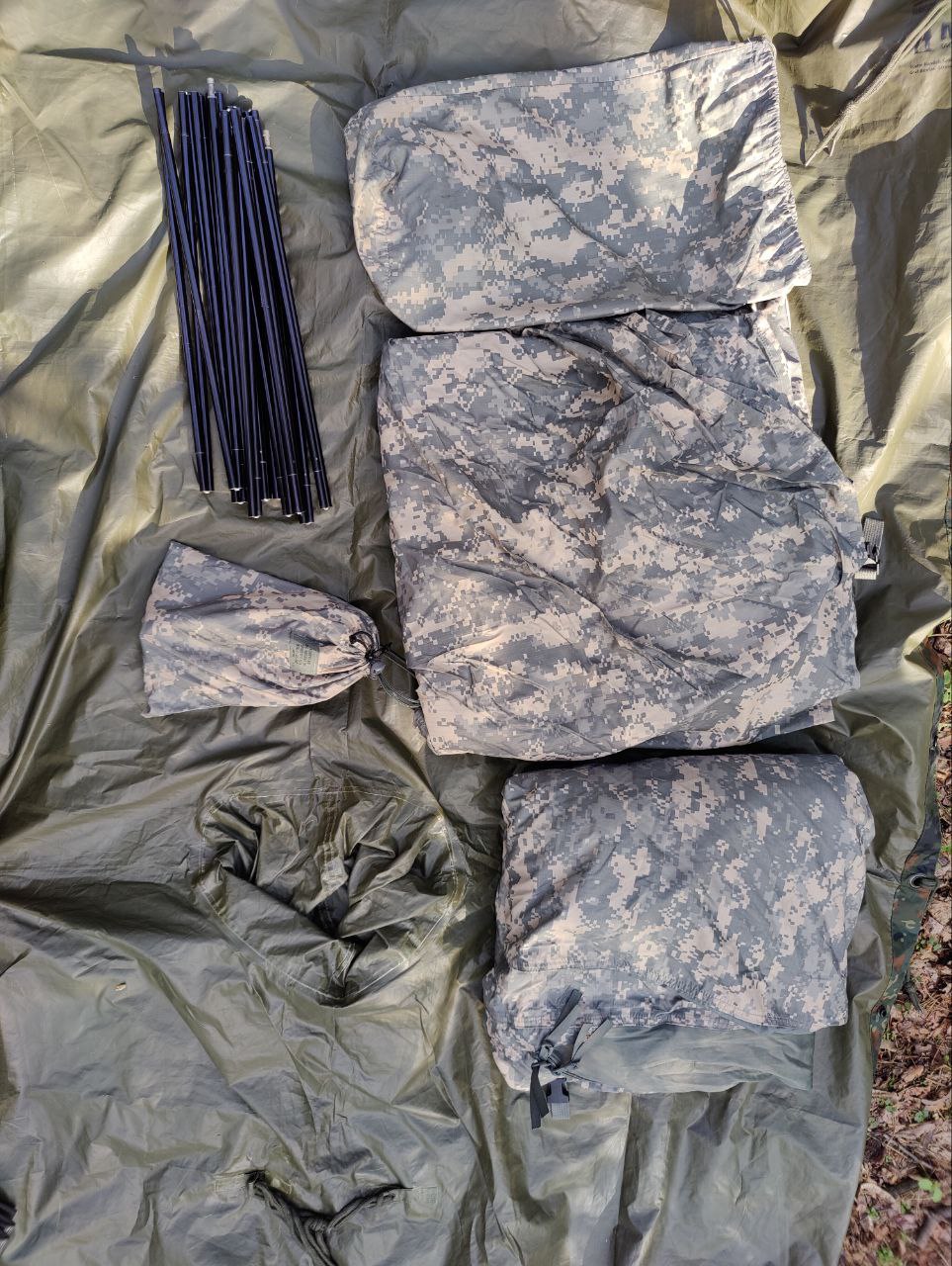

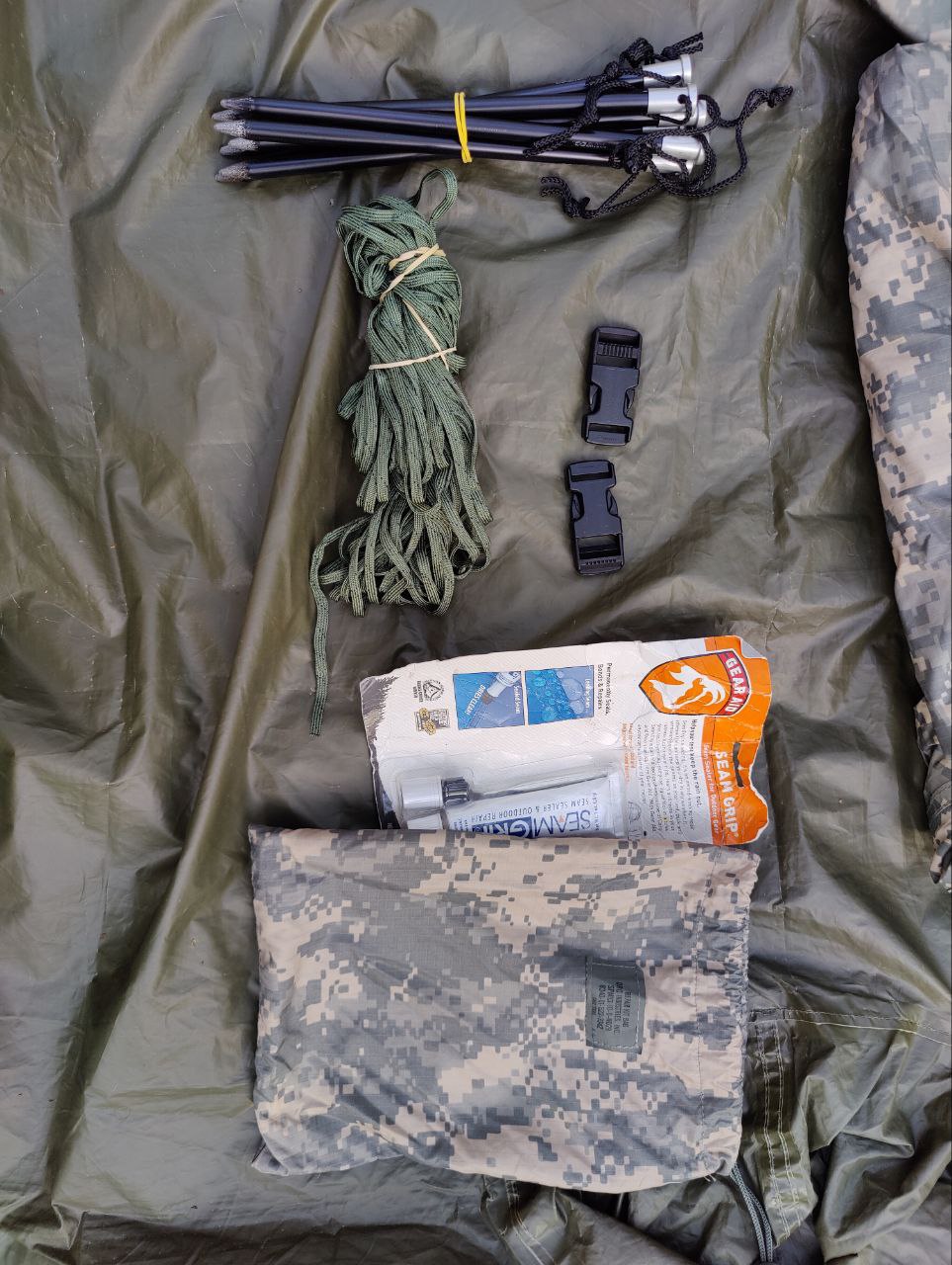

    В комплект поставки входит тент, сама "основа" палатки, дуги, колышки и ремнабор
    e4d96f38-f2d3-4422-a60f-e4c309d24fed.jpg 9e160f08-9535-4d5b-b362-57b99642a088.jpg
    В составе ремнабора 10 метров веревки, фастексы и клей для заклеивания

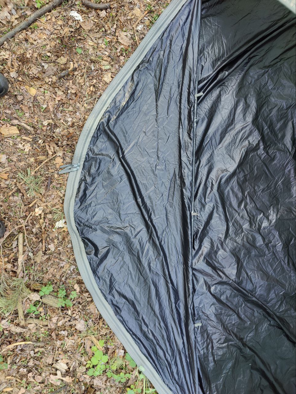

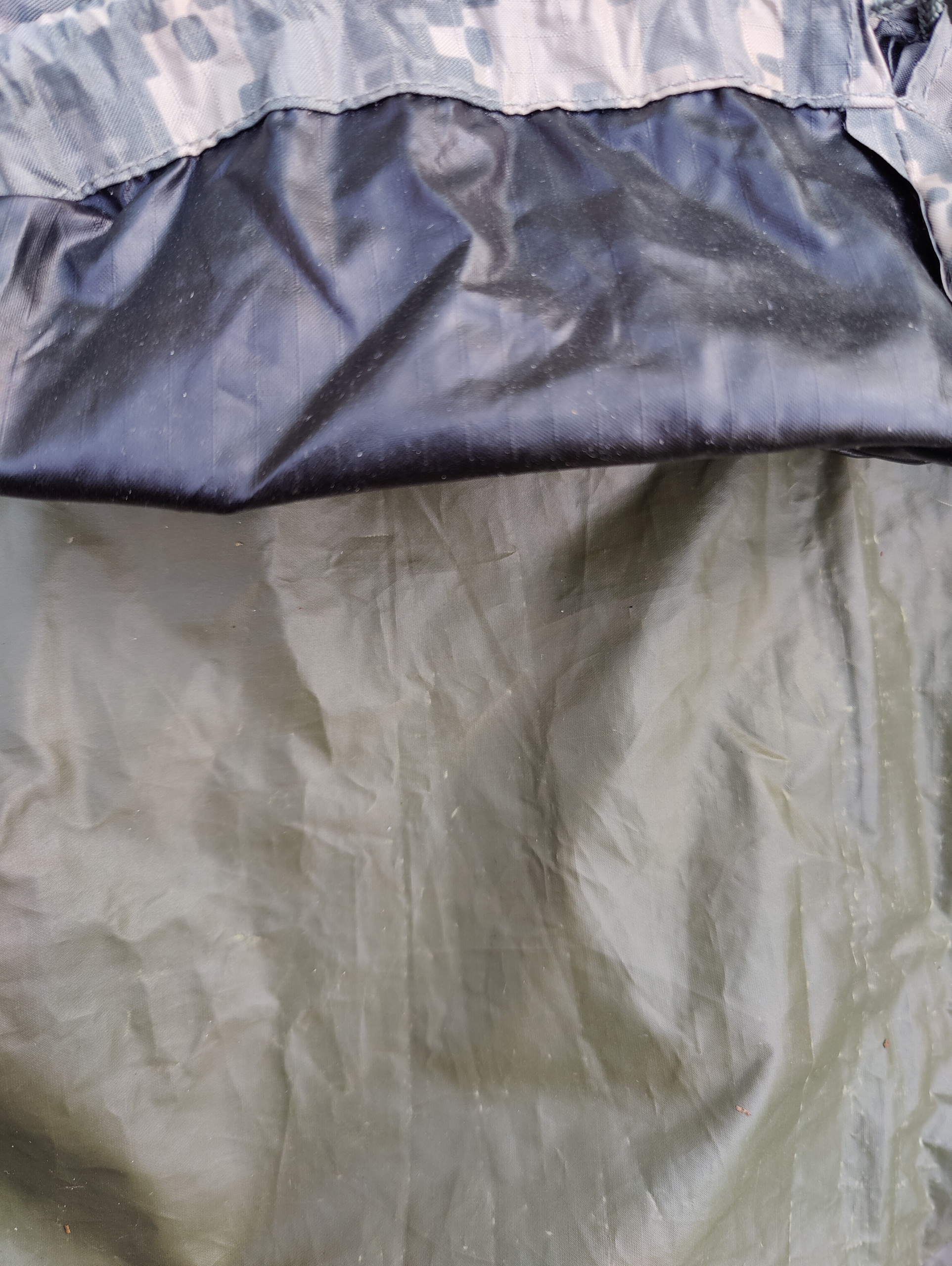

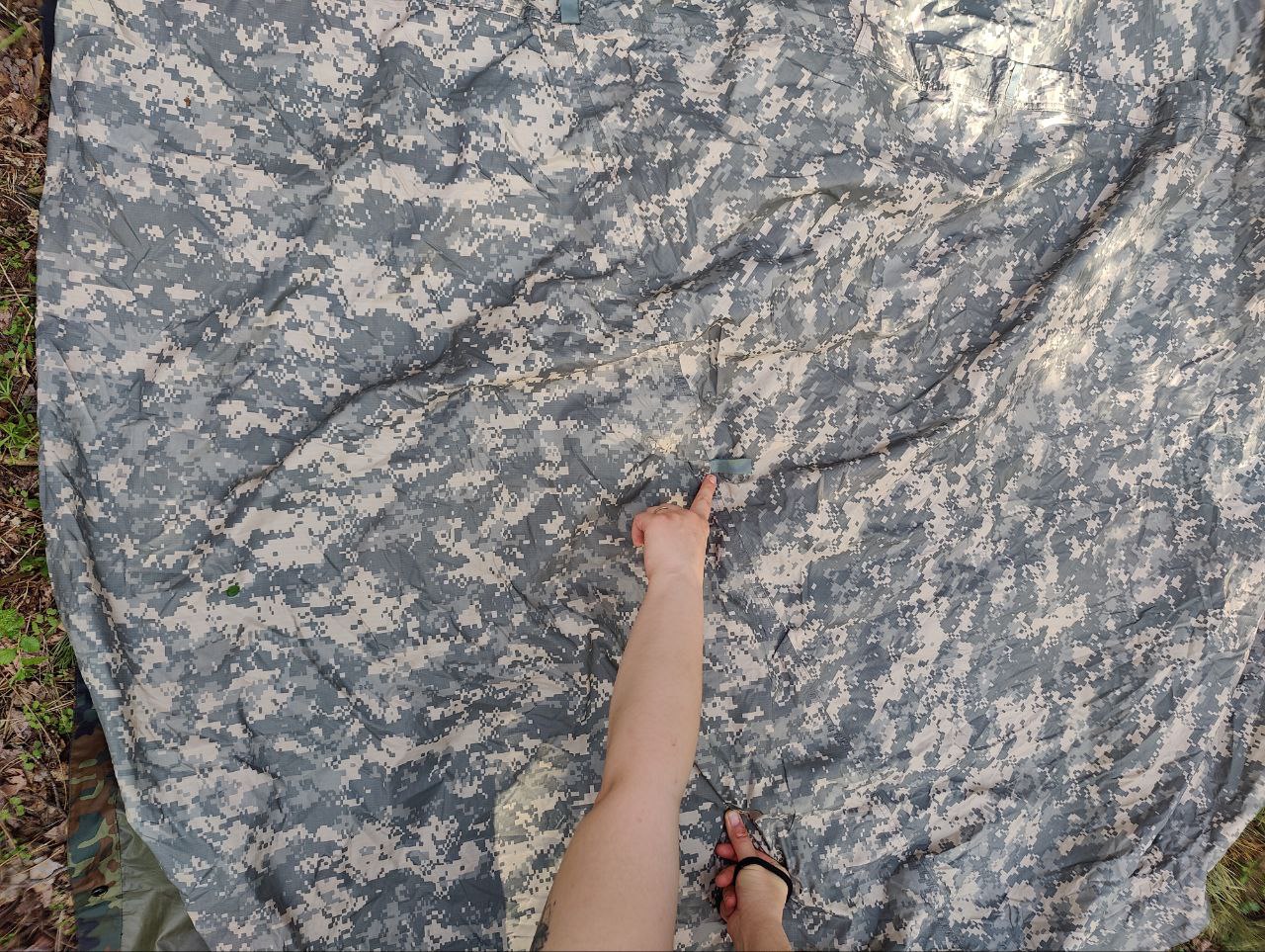

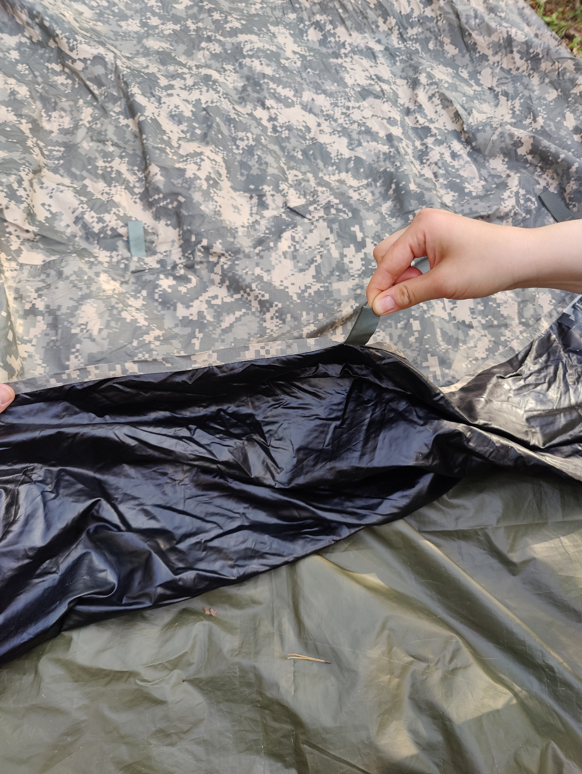

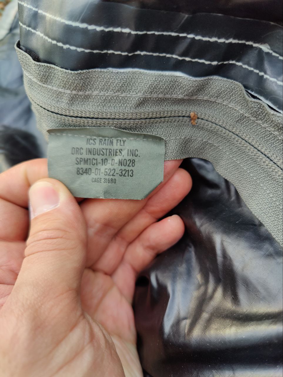

    Материал у тента довольно интересный. Похож на нейлон (скорее всего, это он и есть), с затемнением и огнестойкой пропиткой (как заявляет производитель)
    Дождь и снег держит без всяких проблем, нареканий нет никаких. Номенклатурный номер :

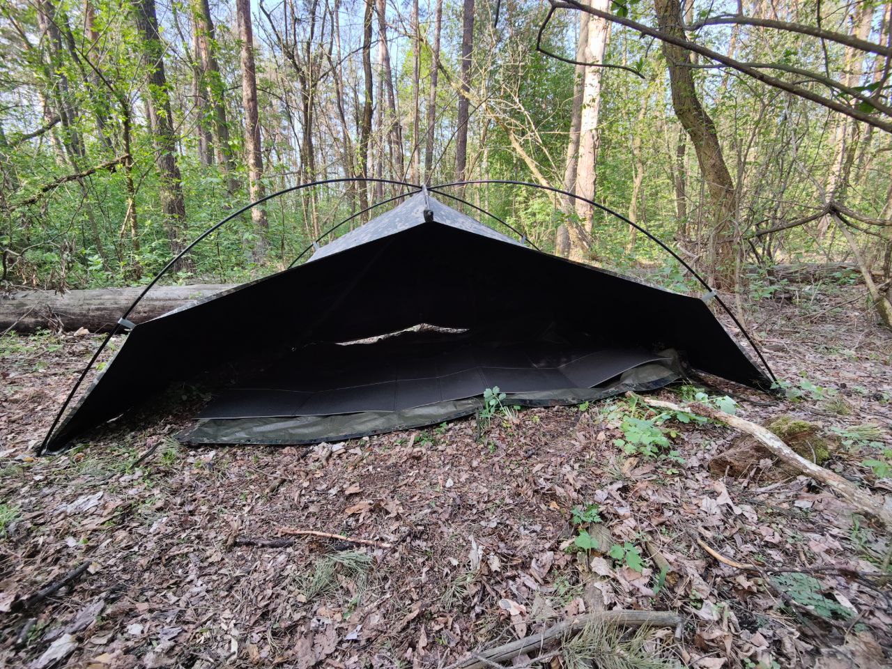

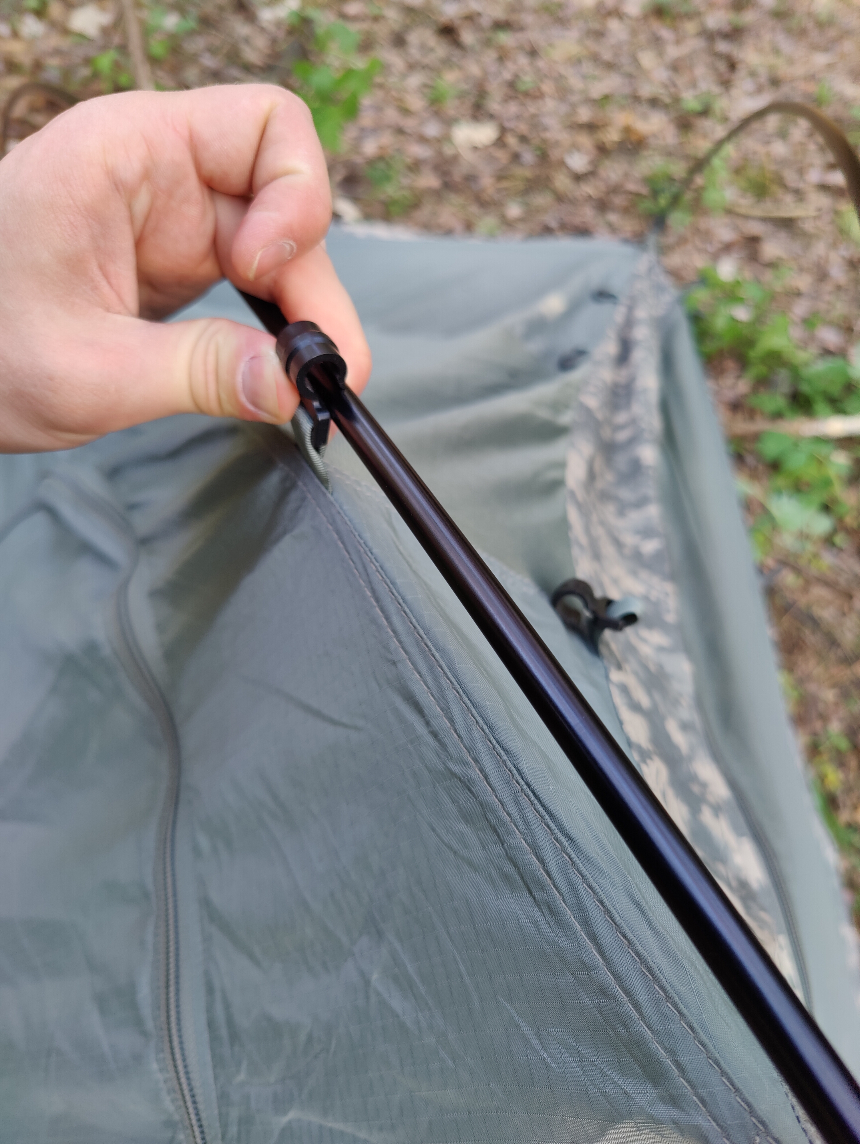

    Теперь о вариантах установки. Как я уже писал, у нее есть 3 варианта. Начнем просто с накрытия.

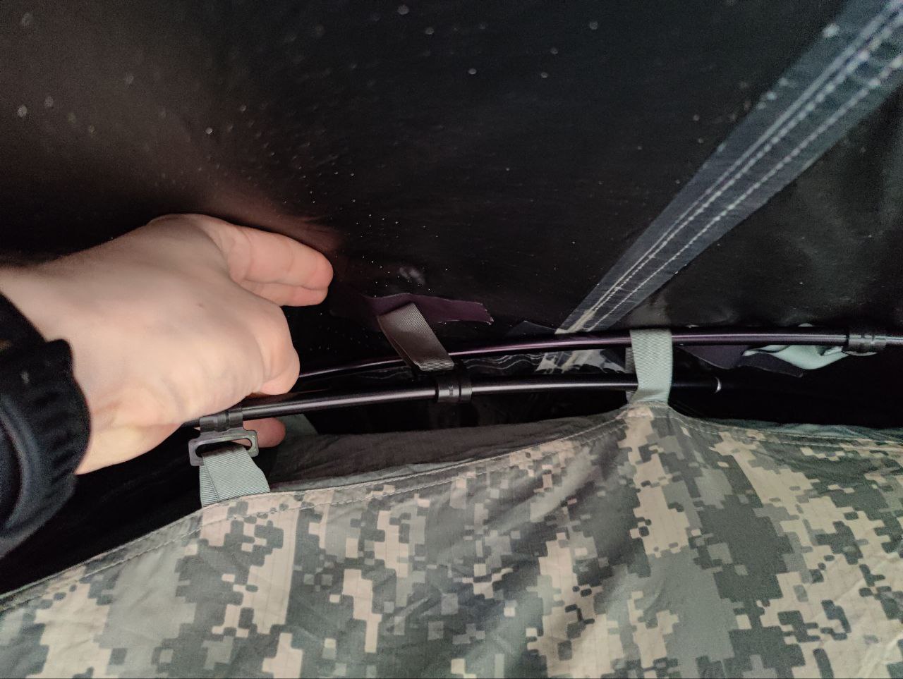

    Мне было интересно, зачем эти крепления на самом тенте.
    6714c219-df9c-459c-8874-558416aa19ac.jpg b163952e-5d35-4a78-ab51-f557b0932859.jpg
    Сначала думал, для дополнительного фиксирования во время шторма, но,оказалось, нет.

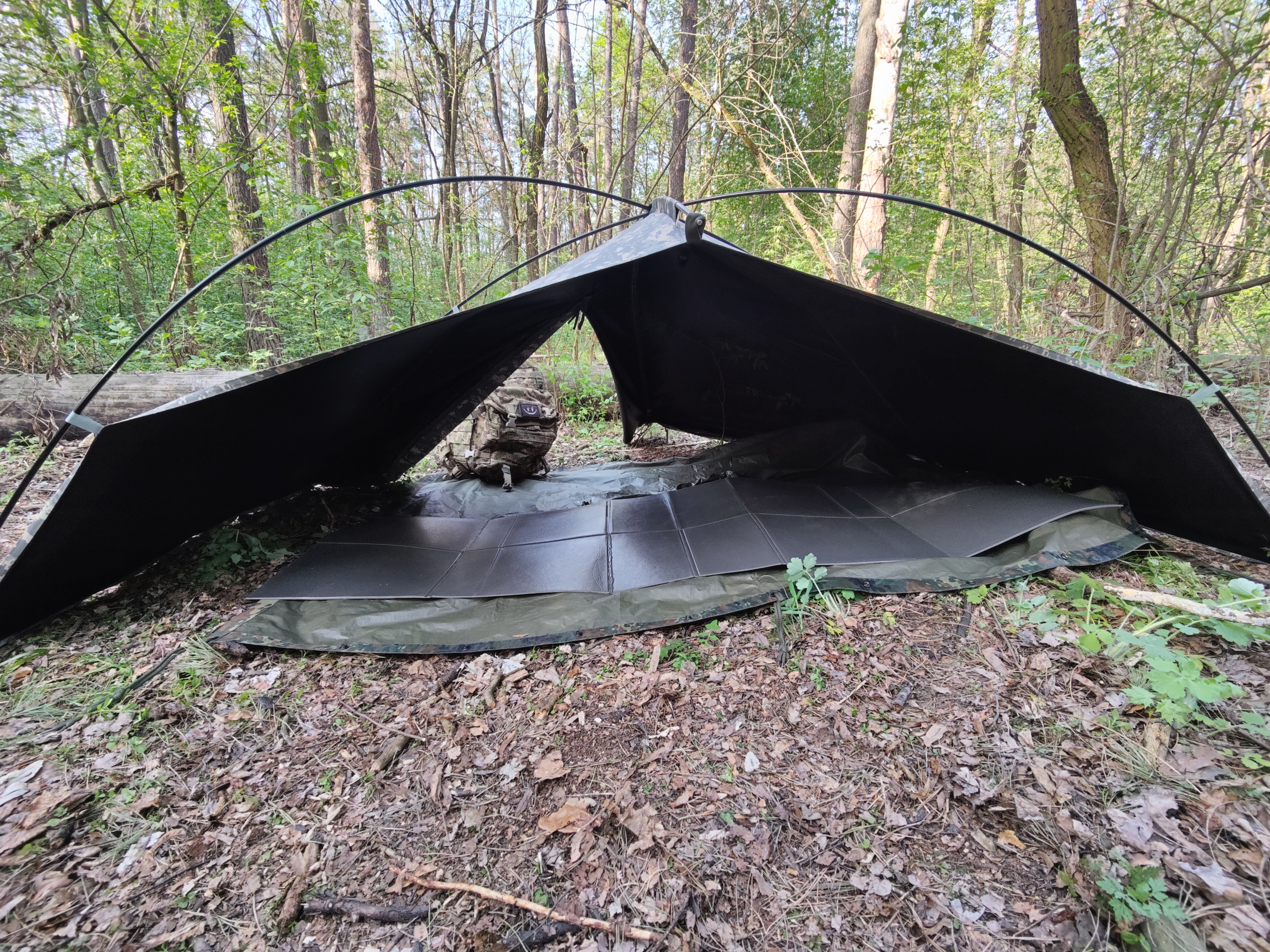

    Через эти крепления по диагонали продеваются дуги и получается такое "укрытие" от непогоды. Причем на 2 лежачих места полноценных. Сзади, благодаря конструкции тента, есть еще дополнительный вход.
    7ec0f1da-59c0-41a6-84ca-6f8d1303a835.jpg 8e75955e-724d-4d81-a3e2-ee58237ecec5.jpg 74a5393a-d4ee-4a45-b40d-4ba3d74af166.jpg
    Интересно ,что именно об этом способе установки не упоминает почти никто, хотя иногда он намного полезнее, чем полноценная палатка

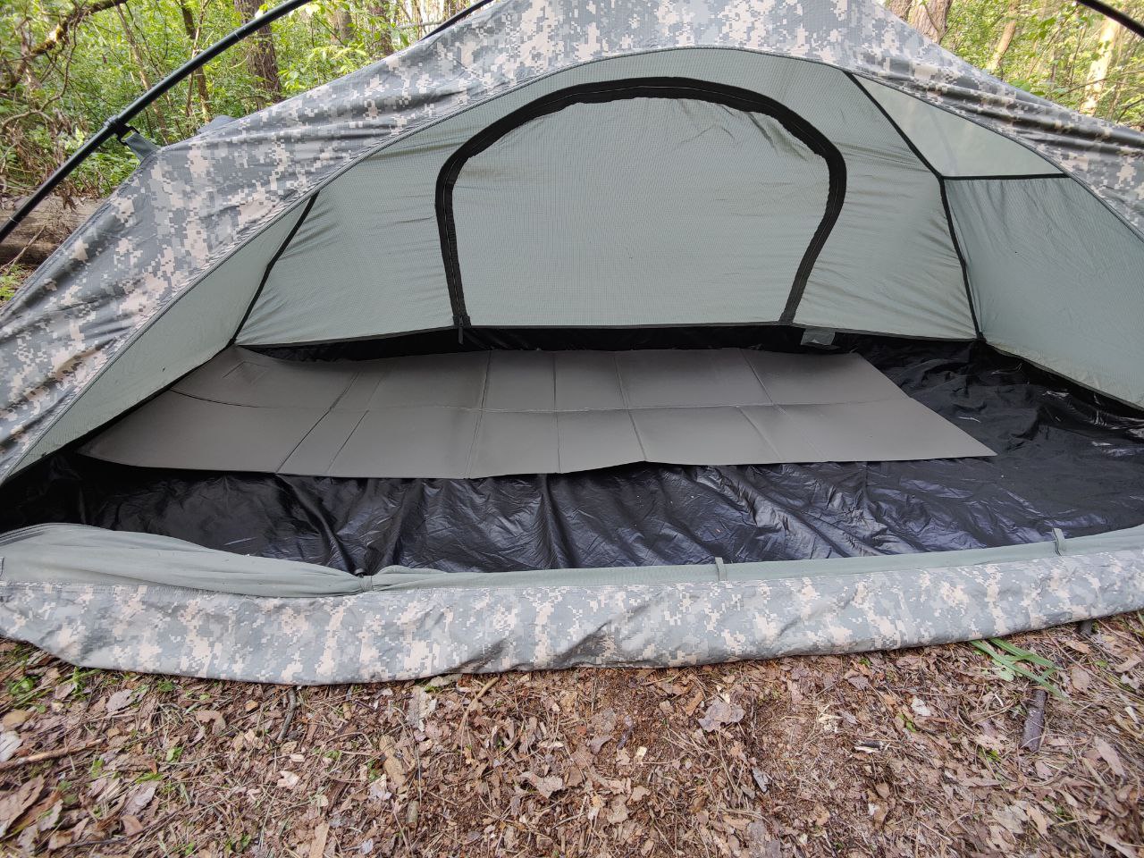

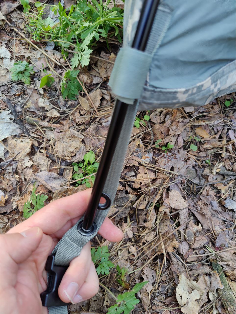

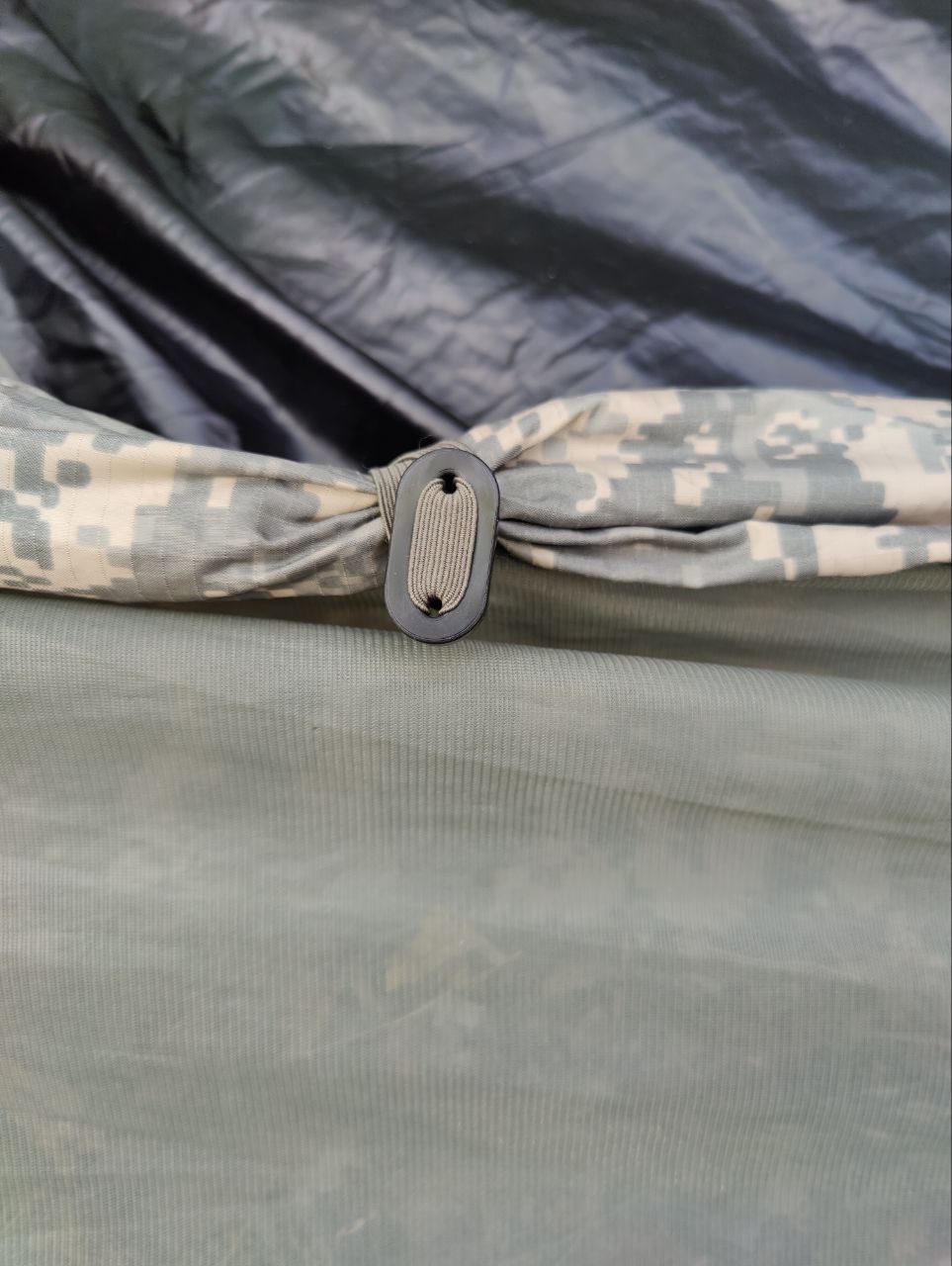

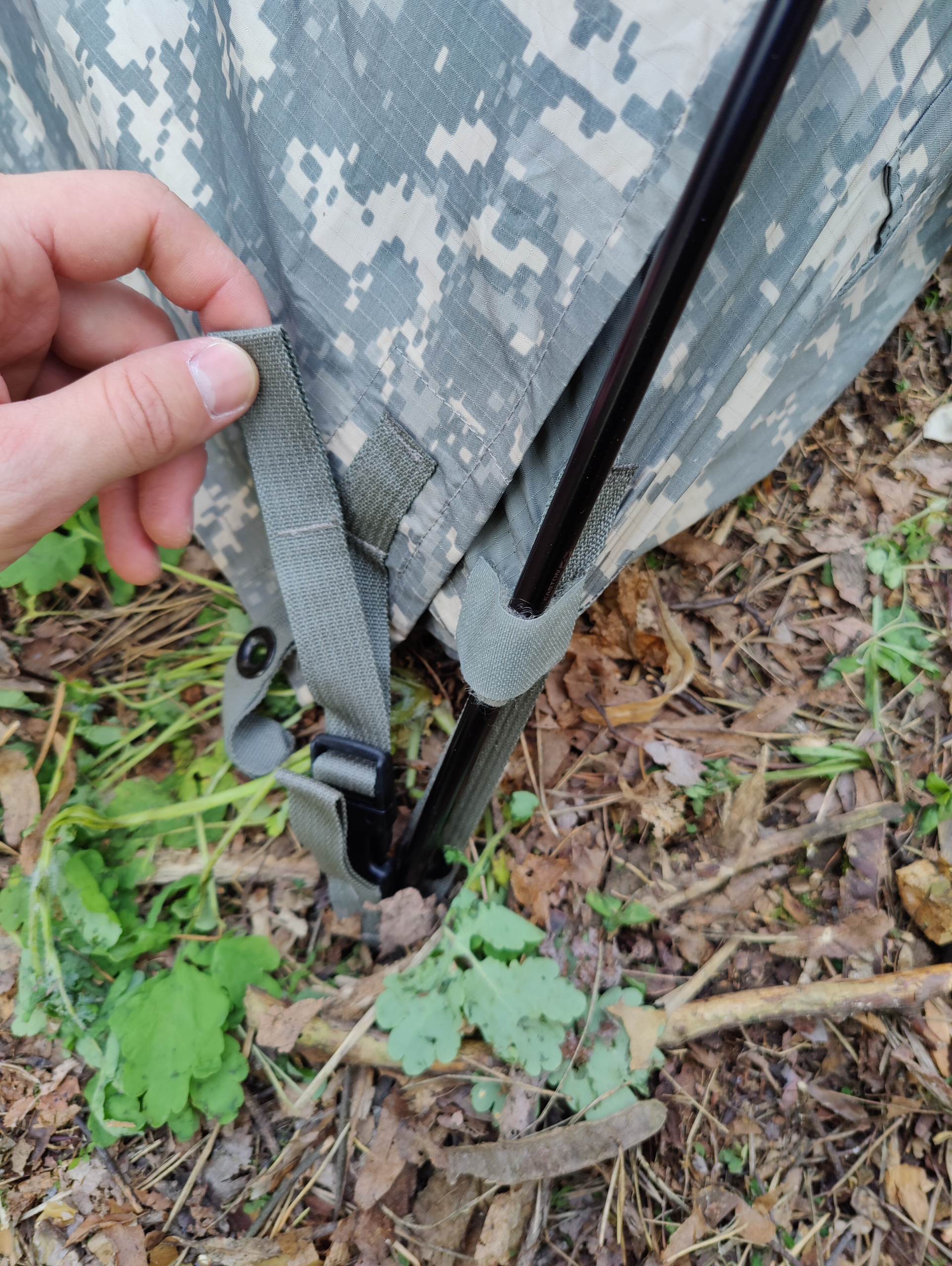

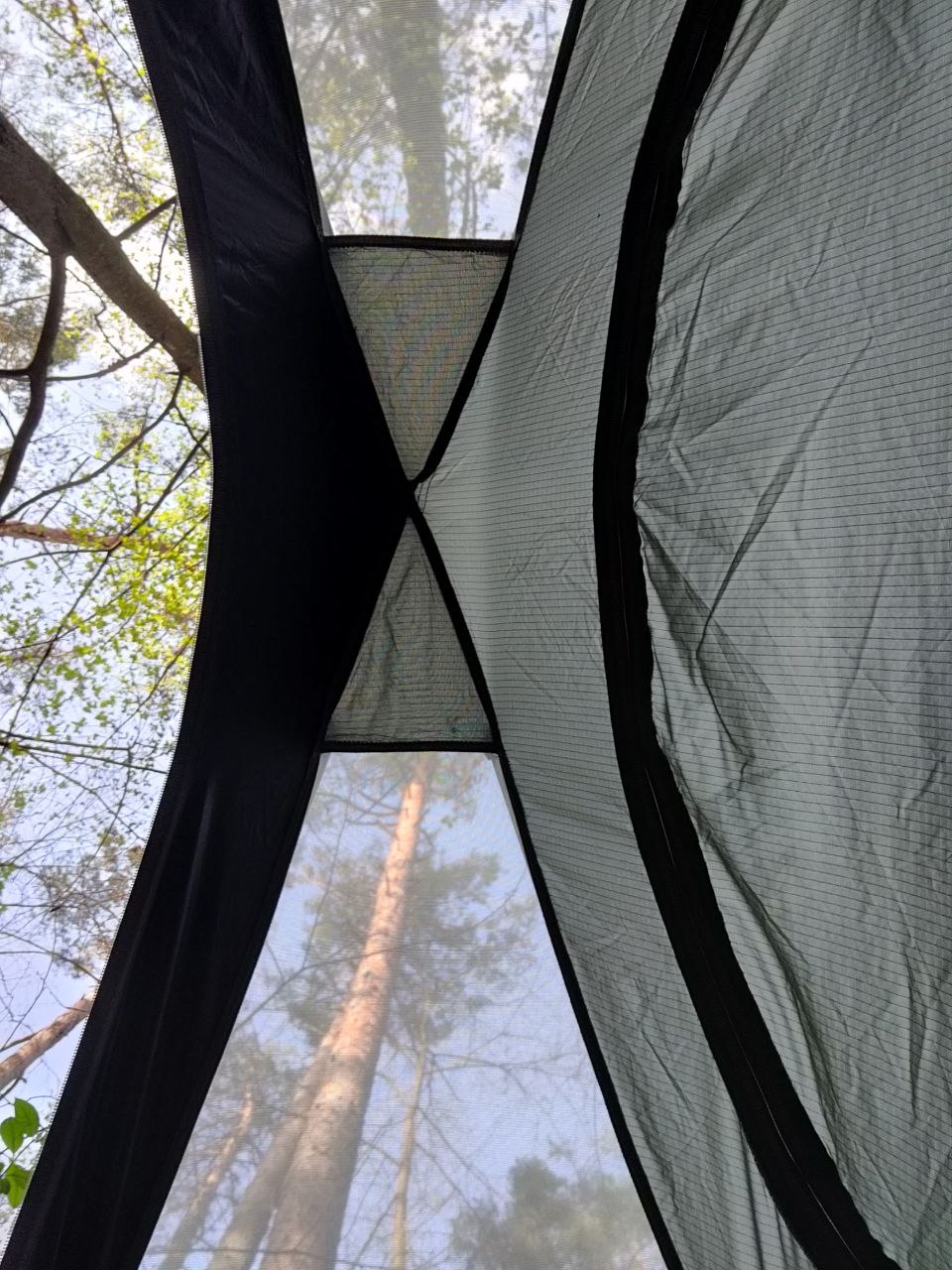

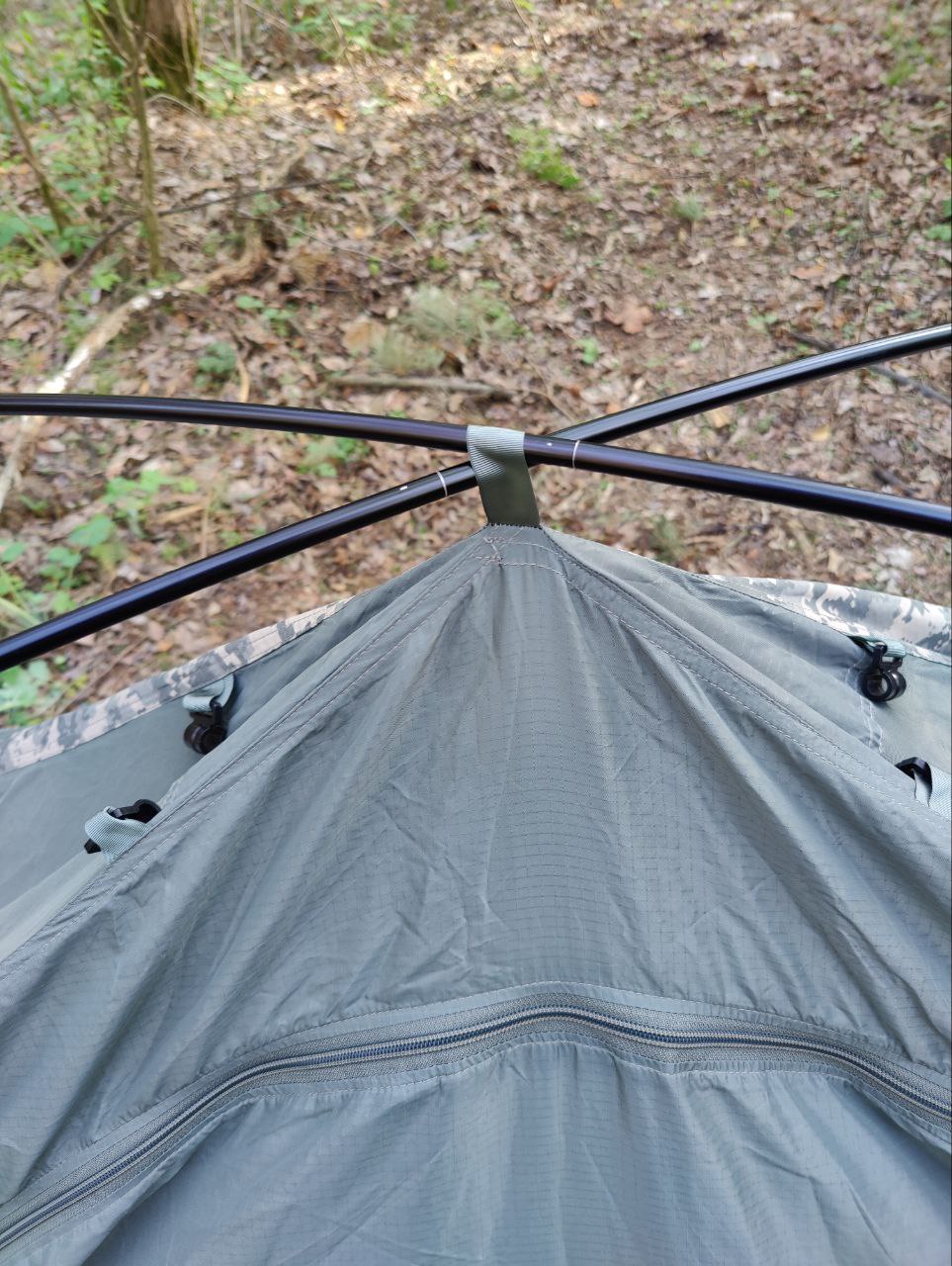

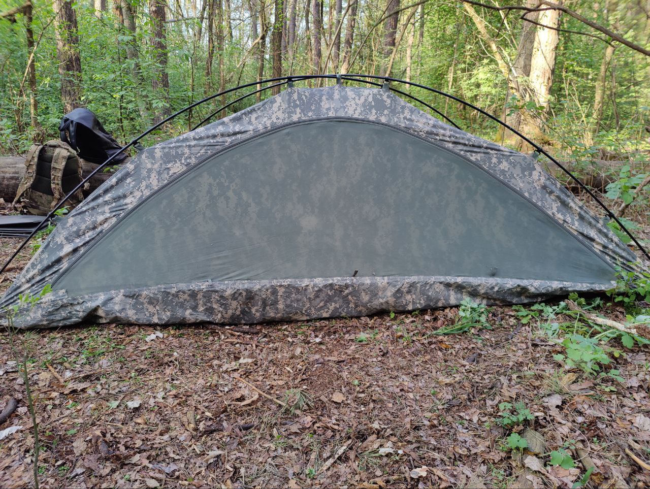

    Сама палатка ставится просто - продеваются диагонально посередине дуги, потом защелкиваются на специальные крепления. Единственная вещь ,которая так и осталась для меня загадкой - зачем 2 отверстия под дуги? Так же внизу липучка ,которая фиксирует дугу - особо смысла не нашел, но есть
    5c4a3242-a41b-4cfa-898b-9b012ade52c5.jpg 18370280-cacb-4f5e-8892-a14263785f70.jpg 5a49dabf-7f58-4283-a041-be39e3910d3f.jpg a866bc2f-ccce-4c31-a0a0-dfa276746a66.jpg

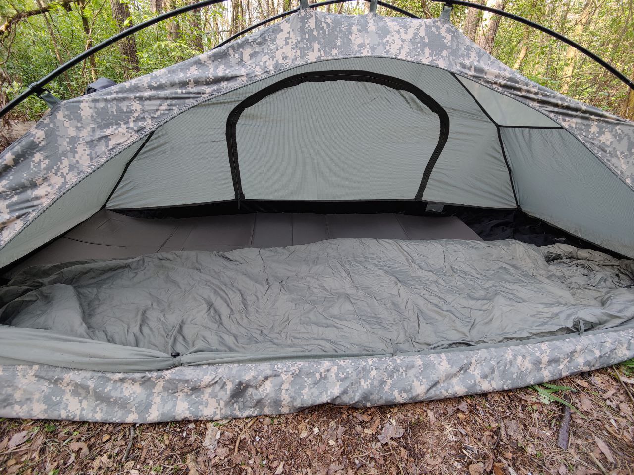

    Места в палатке для одного человека - более чем достаточно, примерно полтора спальных. При желании, можно и вдвоем, но очень неудобно будет
    454b77c6-e707-4d54-92ff-b9dfbded2912.jpg 936bbebd-8393-454e-a392-4acf52257094.jpg
    Потолок у палатки сетчатый, основной материал - тонкий нейлон. Комары не залетают)

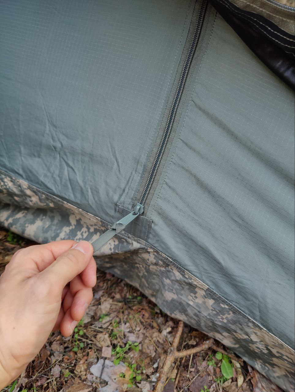

    Имеет 2 входа (на фото выше это видно).
    Второй вход закрывается на одностороннюю молнию (т.е. - с одним бегунком)
    Основной вход имеет 2 варианта - просто сетка и с тканью. И тут большой минус. То,что сетка снаружи - объяснимо (ты можешь открыть на проветривание ,не впуская насекомых). Но тот факт, что скрутить вход можно только после того, как ты отстегнешь ткань от сетки - это маразм.
    4aef3ed8-da41-4089-bae5-52fe857eedd1.jpg 83077180-d781-4196-b23e-c1a15fd9497d.jpg 0ade627c-180e-46e2-97d3-15aa354f442f.jpg
    На фото просто не знаю, как показать, попробую объяснить. Дверь фиксируется с помощью пуговиц и резинок. И эти пуговицы находяться между сеткой и тканью, то есть ,тебе сначала надо расстенуть ткань ,скрутить ее и только после этого ты можешь скрутить сетку. Как по мне - маразм.
    Все номенклатурные номера

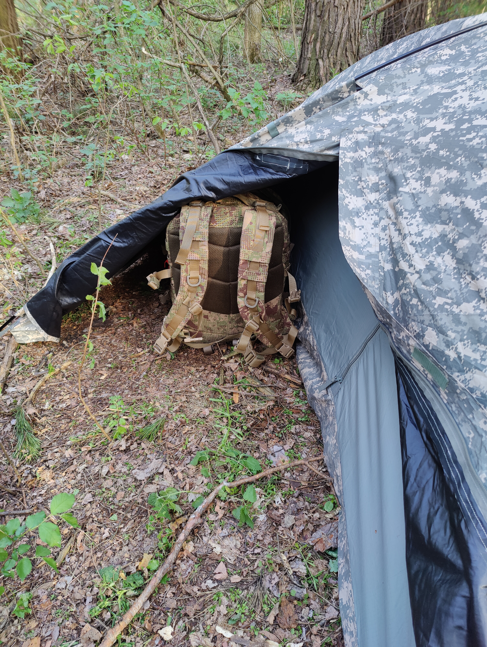

    С помощью тента создается тамбур для хранения вещей.
    Причем места реально много. Туда успешно ставили 2 рюкзака по 60 литров. Для одного - более, чем достаточно
    Спереди создается козырек,чтоб когда ты сидишь ,не сильно заливало. Там же есть 2 крючка,которые можно зацепить за дуги, чтоб тент не сорвало
    6d368967-d63a-4586-9515-7138d7715a46.jpg b6f9aa91-1337-41ca-a258-33d622108bcf.jpg

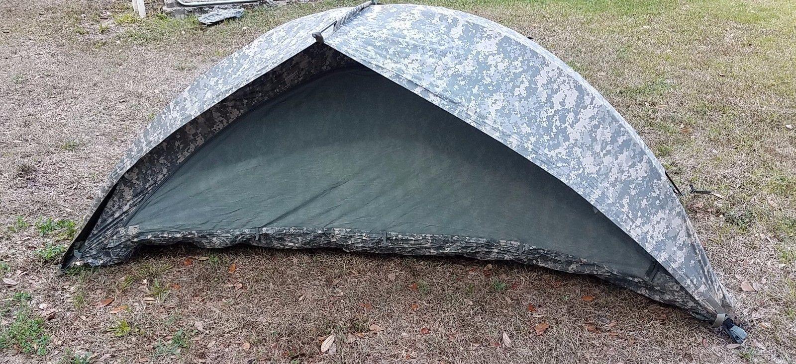

    И я не сделал фото общей палатки в сборе ,что есть мой прокол. Но нашел такое в интернете
    Проблема этого предмета военного снаряжения в том ,что про него поразительно мало инфы. Мануалы, которые выпускали, были в общем, прям точно, для чего каждый предмет не написано.
    Если кто то в теме (а на Райберте такие люди есть, я знаю), подскажите - зачем липучки внизу возле дуг и зачем второе колько крепления?
    Если будут дополнения - с радостью выслушаю!
