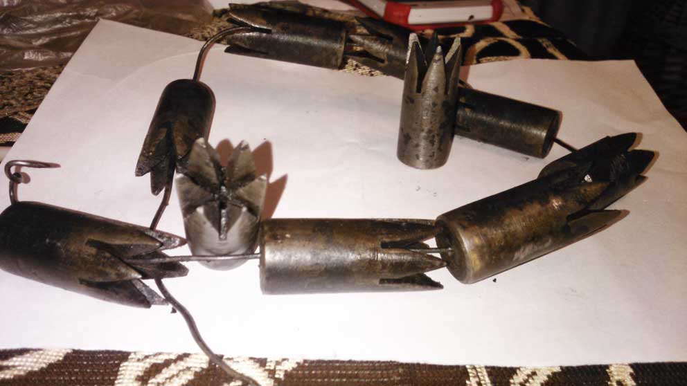

    Предлагаю копию рабочей части (обжимки-звездки) известного набора Hornady. Калибр обжимаемых гильз от 22 до 45. На фото оригинальная выглядывает из оригинальной же матрицы, а рядом точная копия. Обратите внимание, что на одном лепестке оригинальной обжимки видно замятие- результат попытки обжимать ей стальные гильзы типа мпу (5х45). Обжимка Хорнади не любит стальных гильз. Копия нашего пр-ва крепче. Материал: сталь конструкционная легированная 38ХМ, закаленная. Жмет стальные гильзы без ущерба режущей поверхности. Сделана в заводских условиях.
    Степень закалки обжимок в новой только что поступившей партии из 10 штук повышена с 40 до 55 единиц! Подробнее технология и степень закалки: материал сталь 38хм: берут и подкаливают до 40 ед, только после этого нарезают грани. Если сырую, не подкаленную обрабатывать- поведет грани, не получится четких граней- срежет. А если больше закалить, то фреза не возьмет. В итоге получал закаленные до 40 ед. Но народ также интересовался на счет использования для обжима мпу и 5х45. То есть жестких стальных гильз. Для этого обжимку нужно еще закалить. Вот эти новые 10 штук я отдавал в термичку, где их закалили уже до 55 ед (60-предел). Теперь должна жать мпу, 5х45 и прочую жесткую сталюгу. На цене эта дополнительная операция не отразится!
    ЦЕНЫ: сама звездка-коронка (рабочая часть)- 3000 р, пересыл 1 кл почтой по россии включен.
    В корпусе-матрице, для использования в прессе для релоадинга- 4500 р, вкл пересыл 1 кл по россии

    СВЕРШИЛОСЬ! Бюджетный вариант, в котором и звездка-обжимка в корпусе и простой пресс винтового типа. Наш ответ импортному дорогому оборудованию, подорожавшему еще с курсом доллара. И все работает.
    Устанавливается гильза в основание, шток резьбовой вращается сначала вручную- опуская втулку с обжимкой на дульце гильзы. Далее шток вращается накидным или разводным ключом. При этом втулка с обжимкой движется вниз поступательно, обжимая дульце. Работа на видео:
    Не нужно дорогого пресса для релоадинга, дорогого корпуса для обжимки-звездки под этот пресс (то есть самого набора Hornady для холостых). Простые прессы для релоадинга Lee и подобные стоят сегодня от 4 т.р. Если надо обжимать стальные гильзы, то нужен пресс с замкнутой рамкой (посерьезней). Это уже около 10 т.р и выше. Ну и сам набор Хорнади- 10-12 тыс руб на сегодняшний день. Напоминаю также, что сама звездка расчитана на стальные гильзы, в отличие от прототипа Hornady!
    ...Почему нужен пресс: Дело в том, что матрица звезда не молоткового типа, то есть, усилие должно быть плавным, давящим. В интернете встречал аналоги- молотковые звездилки. И моя может использоваться как ударная, но тогда за ресурс никто гарантий не дает. Поэтому предлагаемое приспособление- простенький пресс- самый бюджетный вариант из необходимого оборудования. Если домашнее производство (для себя), то скорость большого значения не имеет. Хотя, здесь тоже довольно быстро все получается.
    В наборе два основания под гильзы: одно для малых калибров типа мпу, 9 мм, другое для разных винтовочных (например 7,92 х57).
    Цена всего готового комплекта 5000 р плюс 250 р пересыл. Пока есть только один такой комплект- пробный.
    Если кто ранее купил у меня отдельно звездку-обжимку, могу предложить набор без нее- 2000 р плюс 250 р пересыл.
    Народ интересуется какое услилие должен пресс развивать, чтоб обжать дульце стальной гильзы мпу-1 или 5,45. В этом винтовом прессе все очень легко. Сегодня пробовал. Кручу ключом буквально двумя пальцами. Гильзу отжигать не надо.
