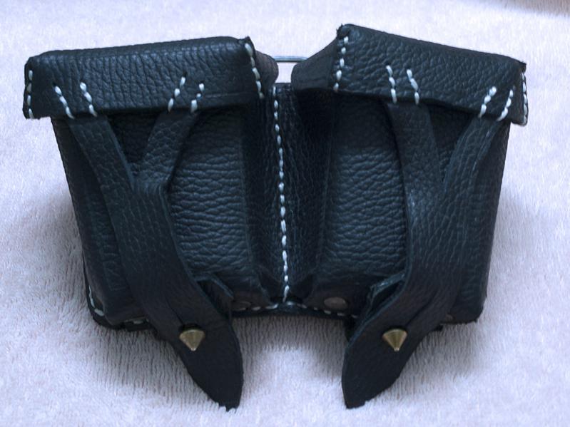

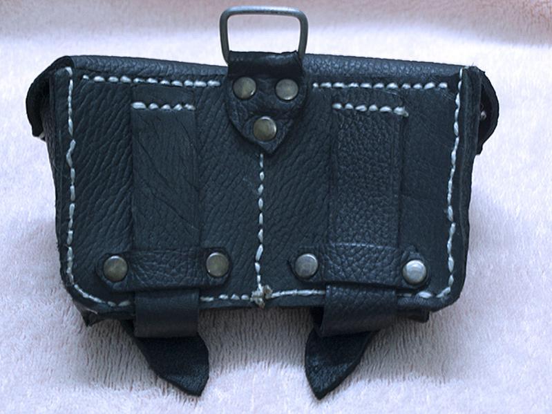

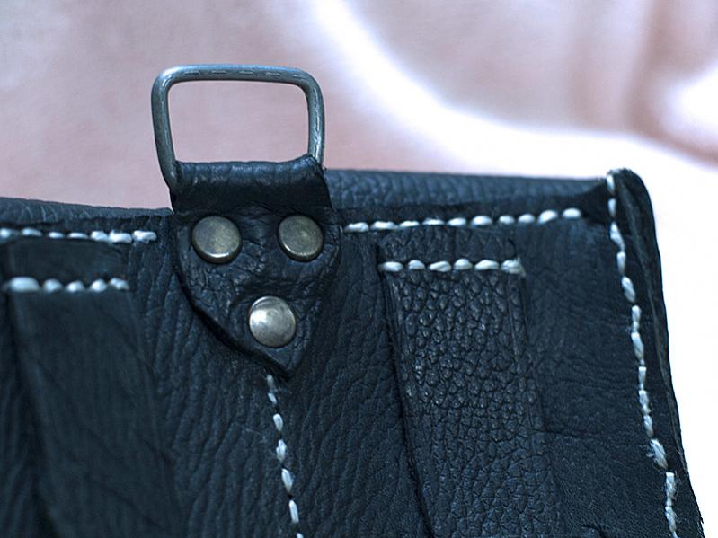

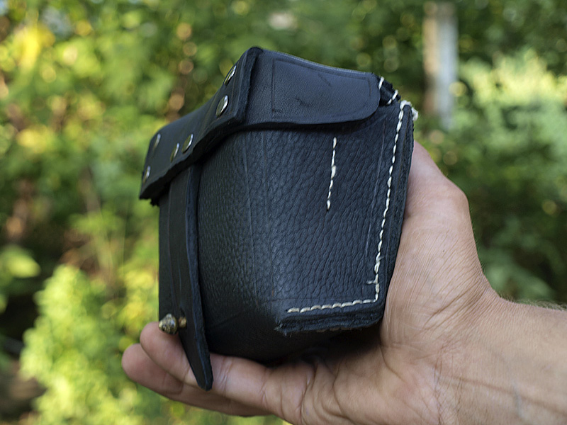

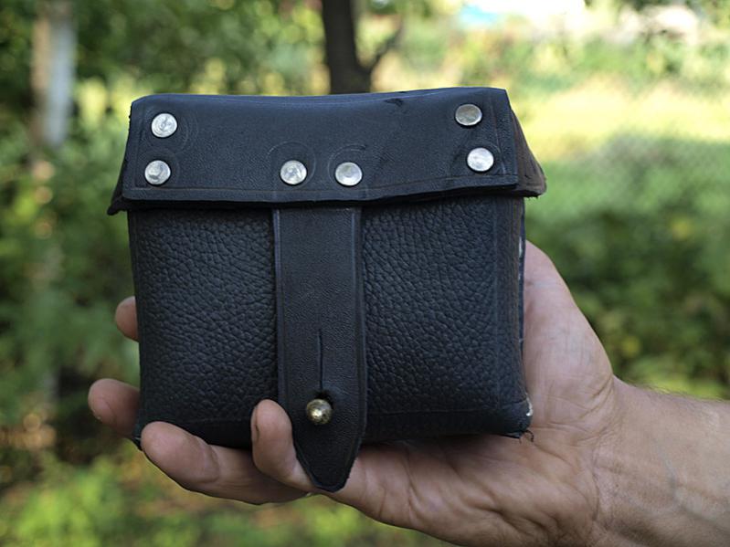

    Шил для себя. все параметры и покрой прередрал с копаного по боям 41го года. Если надеть такой подсумок на реконструкцию , насколько большая вероятность услышать "покемон"?

    Подсумок пошит качественно,но вот с цветом сгодиться пожалуй только морякам,и фактура кожи неподходящая.РККА использовали подсумки из кожи крс некрашеные.
  4. Павелъ
    Павелъ Stabsgefreiter
    531
    КG "КRIM" 5./ 122 I.R.
    НЕмного кривовато, кольцо стальное тоненько... и самое - СИНТЕТИЧЕСКАЯ НИТЬ! ДА и цвет, черные - Флот

    Странно, копаем именно чёрные.Притом не два и не десять...Хоть на каком то наверное родной цвет сохранился бы...

    Вот по текстуре и по цвету. отталкивался от этого сайта..По ниткам согласен-лажа.

    Кожа в земле темнеет уже не раз говорилось об этом)

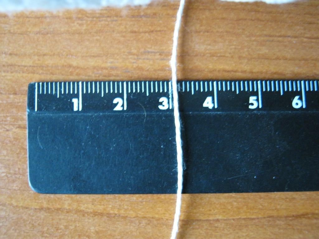

    Дабы не плодить новых тем. Вопрос по подсумку СВТ. На 41 год он тоже должен быть из коричневой кожи? И как выглядит льняная нить? Спасибо!

    насчет льняной нити-посмотрите в канцтоварах.я там брал.ее для прошивки документов использовали раньше.т.н. суровая нитка.

    Отличная льняная нить использовалась в радиоэл.промышленности Союза. Вот ею шить-одно удовольствие.

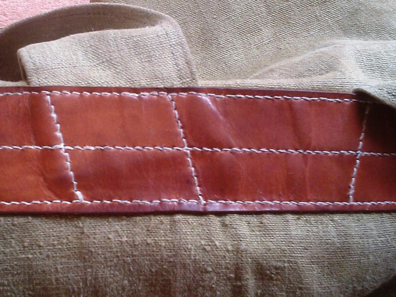

    Немножко сам баловался шитьём по коже. Я, конечно, не профи, подсумки не шил, но всё равно посоветую:
    1) Используйте коричневую кожу - либо КРС неокрашенный, либо свинятину окрашенную. Последнее - это вариант на самые трудный год войны - 1942. Все виденные оригинальные подсумки на Мосина (царизм, ранний и военный СССР), а также подсумки для СВТ были коричневыми. Флот - не в счёт.
    Кожа темнеет под воздействием атмосферных и биологических воздействий. Но не до цвета вороньего крыла и угольной сажи.
    2) Шейте льняной или хлопковой нитью, некрашеной, серой, или цвета хаки. Как писал д.Ваня - хорошую нить использовали для жгутовки проводов, на барахолках можно найти. Или же в магазине фурнитуры купите хлопковую нить.
    3) Отверстия бейте шилом с плоской, копьевидной передней частью. Ориентируйте плоскость острия под углом 45 градусов к линии шва. Тогда стежки ложатся аккуратно, "на бочок". Места отверстий размечайте инструментом - зубчатым колесом-"звёздочкой" с шагом 3,5..4 мм. Шов получатеся таким, как на фото. Да, я знаю, можно и лучше :)
    4) Шейте в две иглы, навстречу друг другу.
    5) Шейте специальными шорными иглами для кожи. Шорная игра имеет закругленное острие, и рассчитана на шитьё по готовым отверстиям.
    6) Если где-то коже нужно придать форму - размочите кожу в тёплой воде (10 мин.), и она примет любую форму. Даже такую:

    по поводу льняной нити :
    (делает Блоруссия)

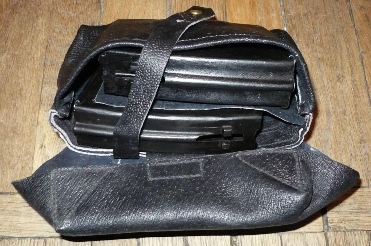

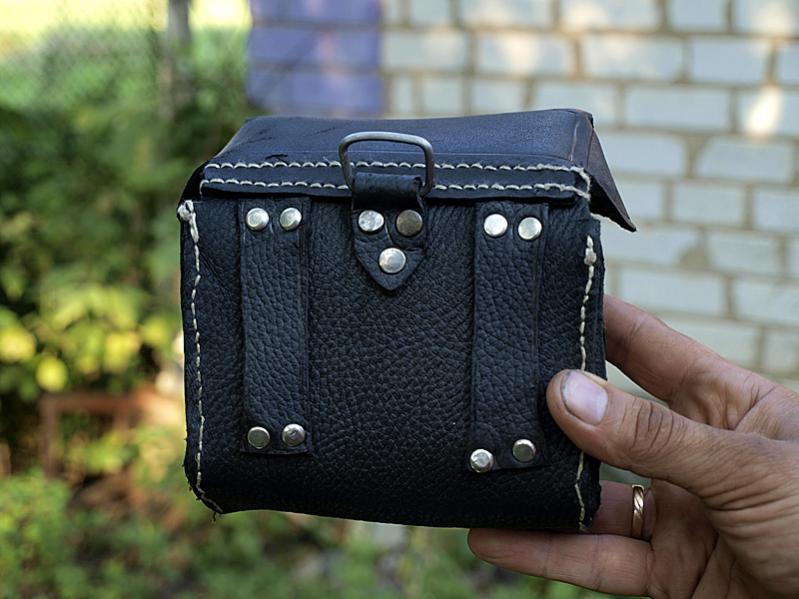

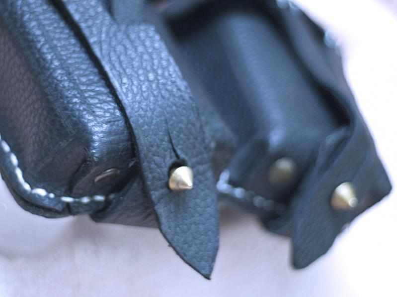

    П.С. Продолжу вас задалбывать своим криворукоделием))) Подсумок для СВТ. Что не так? Они тоже чёрные шли только на флот? Нитка вроде та...

    мне кажеться чуть больше надо в длину,вот как то так.

    Гарний подсумок! Чорні бачив на сльоті, але вони були не однорідно чорні, але як на новий виріб чудово!
  17. C-22
    C-22 Feldwebel
    286
    Нет, больше ненадо... В оригинальные магазины входят в притирку... А вот на Вашем фото универсальный подсумок - тут действительно с запасом...

    кожа правда толстая-намучился...кому надо, на "чынбаре" продают обрезки где то 20 на 30(может больше) по 16 гривень. На "птичке" такой толщины и размера 70-80...Если на жабу-самое то...один кусок хватит с головой.

    +100500. В оригинал 1942 г (из свинины) входят впритык. Универсал - действительно шире, чем СВТ, по ширине соответствует двум обоймам с винтовке Мосина.
    Старик Похабыч, подсумок СВТ - нравится! Но опять же - техника шва, и цвет. Шорные иглы - там же, где обычные, в магазах с фурнитурой. Если не найдёте - затупите на абразиве обычную "циганку".

    Спасибо! Шил крючком, очень толстая кожа, даже не знаю. как смог бі иголками или нет...Спереди строчка относительно ровная(купил зубчатое колёсико для разметки) а вот сзади...первый блин комом...
