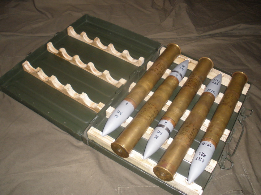

    День добрый, я вернулся с поездки и хочу рассмотреть с вами одну интересную реставрацию 45-мм бронебойных снарядов.
    Исходную тему наверняка часть читателей видела, но здесь ссылку на неё я не даю, т.к. там расписано моё мнение, которое я чуть разверну познее, после ваших ответов.

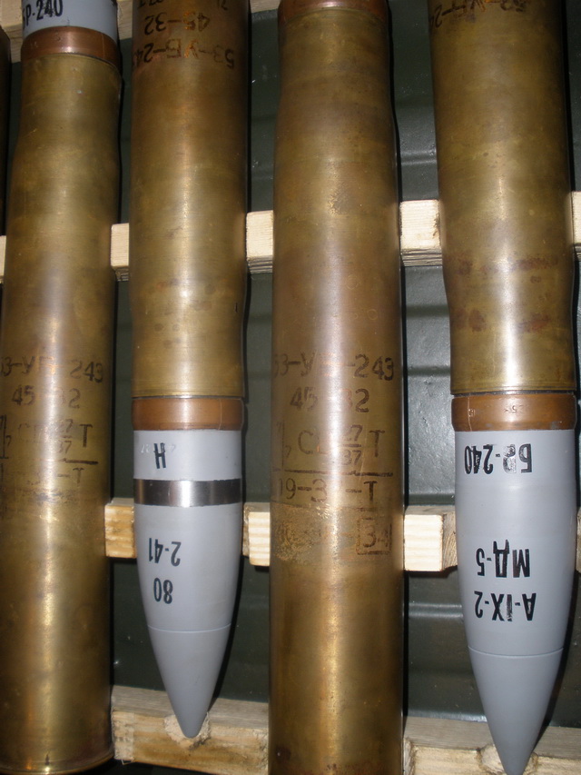

    Задачка такая — какие ошибки автор допустил при реставрации 45-мм бронебойных выстрелов? Фото автора ниже, чуть познее он добавит ещё.
    Найденные ошибки подкрепляйте источниками и фотографиями, что бы тема не переросла в флуд.
    Думаю, будет интересно всем.

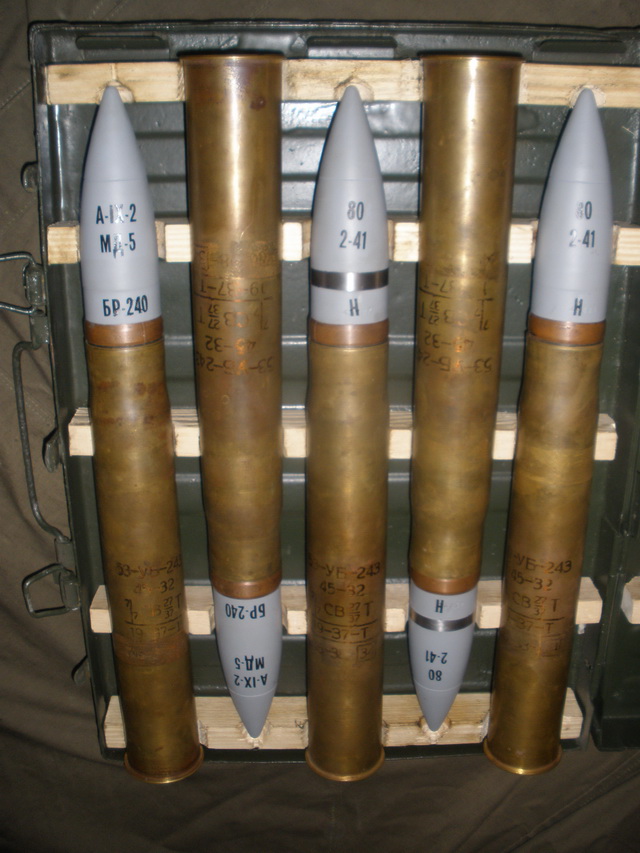

    Pietari

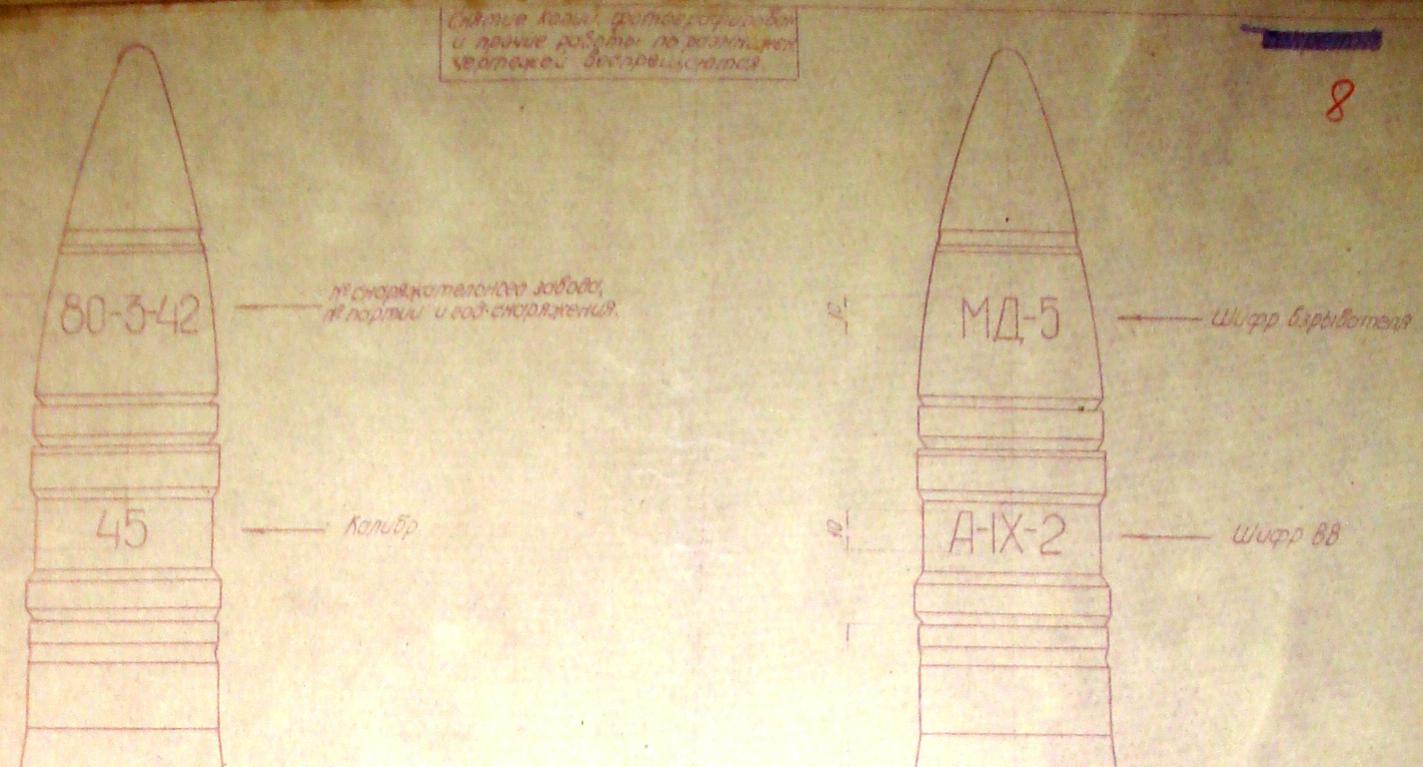

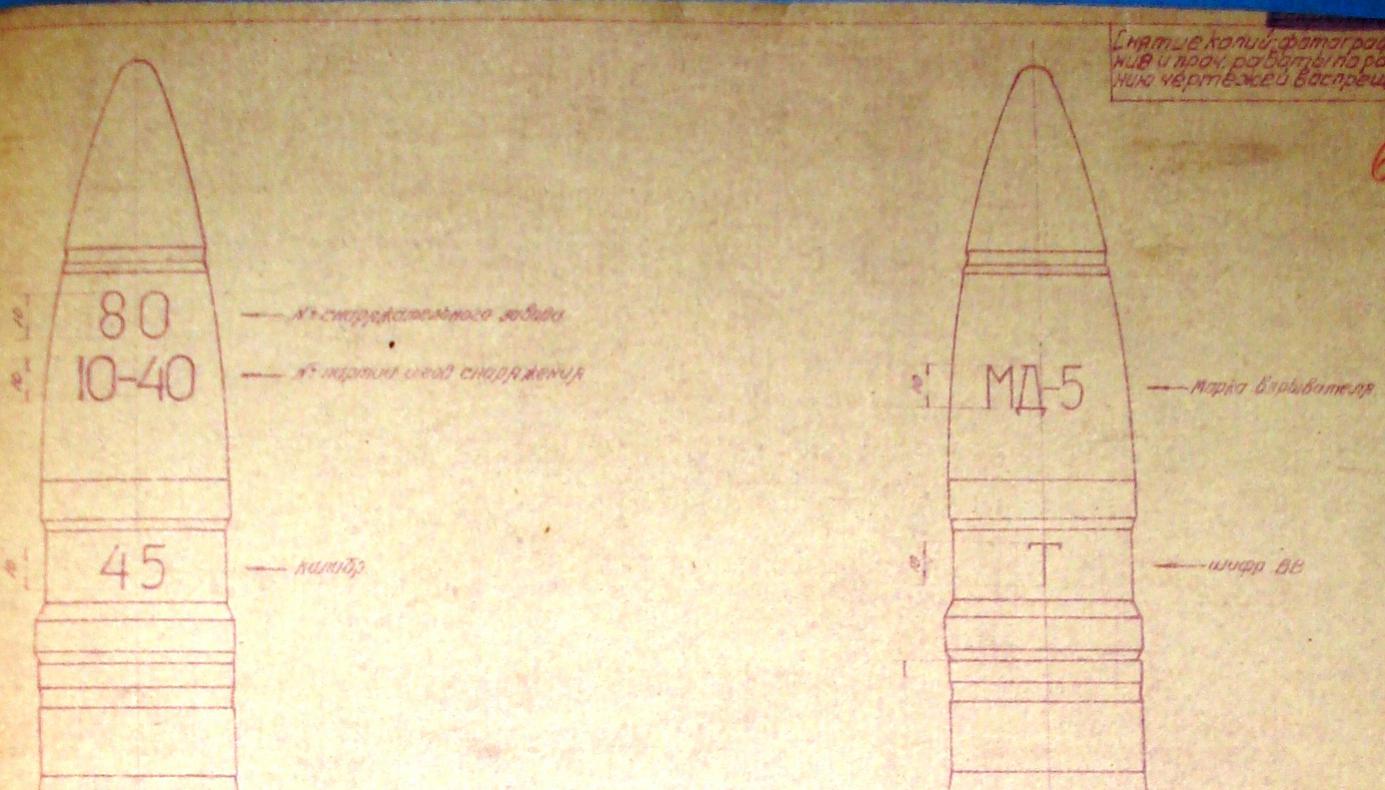

    Если на гильзе УБ, то почему МД-5?!
  4. Costas
    Costas Stabsfeldwebel
    801
    Pietari
    Вот примеры маркировки. Индекс снаряда не указывается на нём самом снаружи.

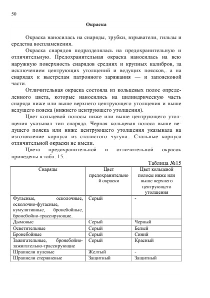

    Константин, как всегда источник замечателен.
    Выложи пожалуйста чертёж окраски БР-240 (у автора именно они), что бы совсем не было сомнений. У тебя скорее всего будет по инструкции 1938 года, но может и 1931 есть(серые)?
    Кстати, по поводу "снаружи" — всё же писался индекс ниже ВП, как указывают немцы?

    Г.М.Третьяков. Боеприпасы артиллерии. 1947г.
    Справочник командира наземной артиллерии. Часть 1. 1942
    Справочник по боеприпасам наземной артиллерии. 1943г.
    Справочник командира батареи дивизионной артиллерии. 1942г.
    Курс артиллерии. Книга 5. Боеприпасы. 1949г.
    ... и сотни других любых книг по артиллерии этого периода.
    Всё гуглится, качается, читаются главы "Маркировка боеприпасов". В том числе, и с этого форума. В главе - выдержки из инструкций ГАУ 1931, 1938, 1941 года. Инструкция 1941 не столь важна, отличия от 1938 минимальны и связаны с переводом на военное время.
  13. Costas
    801
    Pietari
    'Чертёж окраски' - не встречал такого.
    У автора на гильзах 53-УБ-243 - значит снаряд не БР должен быть...
  14. C00Lib1N
    C00Lib1N УберВопогмох
    4.534
    Гомель, Беларусь
    Ну... расписание какими красками\лаками что покрыто. Расписание защитной и идентификационной окраски на 45-мм БР-е, просто твой источник — самое идеальное для тех, кому лень читать книги.

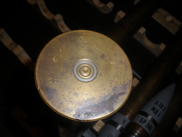

    По гильзам.
    Понятно, что маркировка на гильзах не совпадает с типом снаряда, т.е. это уже "солянка".
    Но фишка в том, что надписи на гильзах тоже обновлённые — моё мнение.

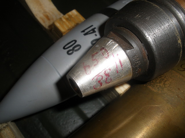

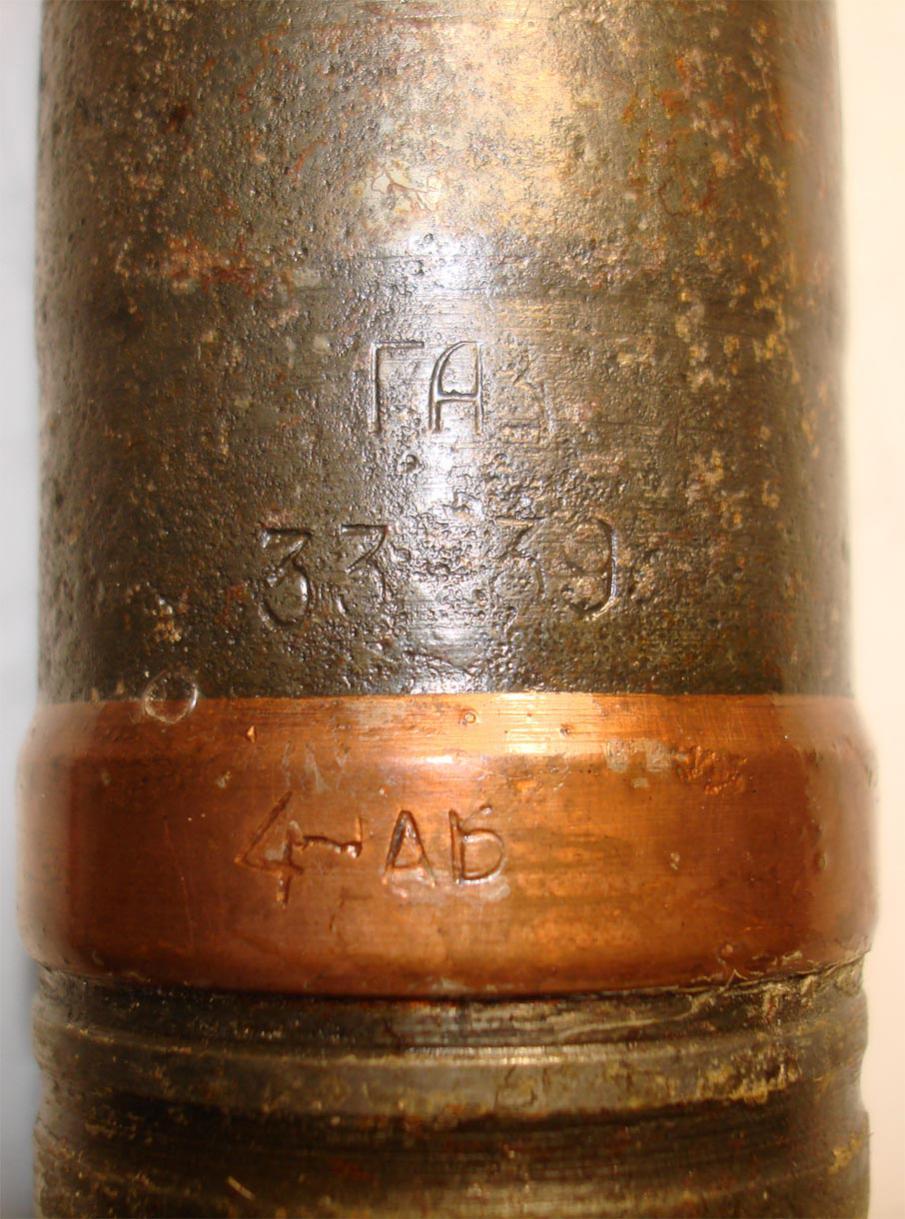

    Прошу тут у владельца предметов:
    — фотографии клейм на снаряде;
    — фотографию наиболее сохранившейся маркировки на гильзе (особенно последняя строка) и фотографию донных клейм этой же гильзы.
  15. k-d
    k-d Stabsgefreiter
    534
    111
    Как я понял, на снарядиках указан завод №80 НКБ им. Свердлова, который был расположен в Горьковской области. На снарядиках указана партия 2, 1941г(маркировка "2-41") и тип ВВ - "А-IX-2". Это сочетание, на мой взгляд, маловероятно. Учитывая то, что завод №80 являлся одним из крупнейших предприятий в отрасли и эвакуирован не был, вряд-ли партия №2 могла быть выпущена в самом конце 1941г. Насколько я знаю, это тип ВВ стали применять в 1942г. Хотя, в самом конце 41г. могли быть опытные партии, если верить этой статье: http://open-eot.su/wiki/Евгений_Ледин
    Но, если бы на снарядике была двухзначная партия 42г., то в его снаряжение А-IX-2 верилось бы намного охотнее:).

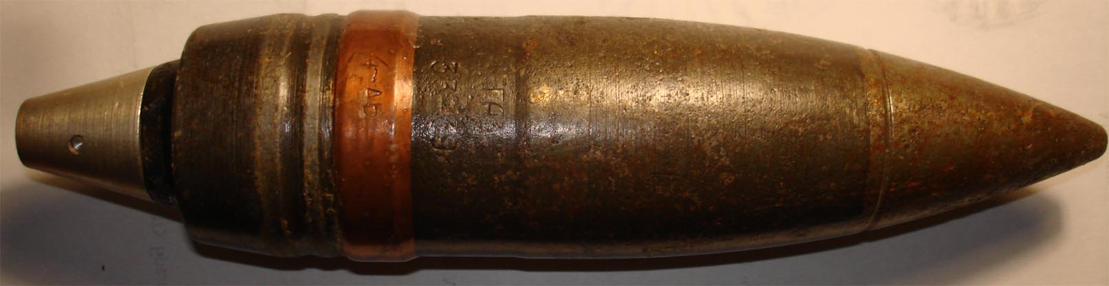

    Предположу следующее . Возможно , сталь снаряда имеет особенности , способствующие коррозии . А краска не стойкая . Поэтому и попадаются ржавые . Я их больше сотни встречал . С гильзами и так , с локализаторами и без , в лесу и в поле , но вид у всех печальный . Все гильзы выпущены не ранее 1940 года . Дата снаряжения естественно , неизвестна .

    Вот снаряд найден был в таком же ящике.

    39 год, БР-240, был лакирован или просто вощён.... практически так и выглядели болванки из первого поста до "реставрации".

  25. C00Lib1N
    4.534
    Гомель, Беларусь
    С гильзами всё относительно нормально — год снаряжения выстрелов 1938, как и производства гильз.
    Но снаряды покрашены неправильно, неправильно промаркированны и вставлены в не родные гильзы (несоответствие типа снарядов).
    Я всё так же не увидел год выпуска снарядов, но предположим что он 1938 (как и трассер):
    — 45-мм снаряды не красились вообще, только вощились, ЦУ покрывались лаком;
    — такого ВВ на 1938 год, равно как и на 1941 не было;
    — индекс снаряда не указывался на мелкокалиберной артиллерии;
    — не нанесена цифра - калибр орудия.
    Итого — фантазия чистой воды.

    Снаряды были покрыты каким то лаком, пробовал смывать не получилось.
