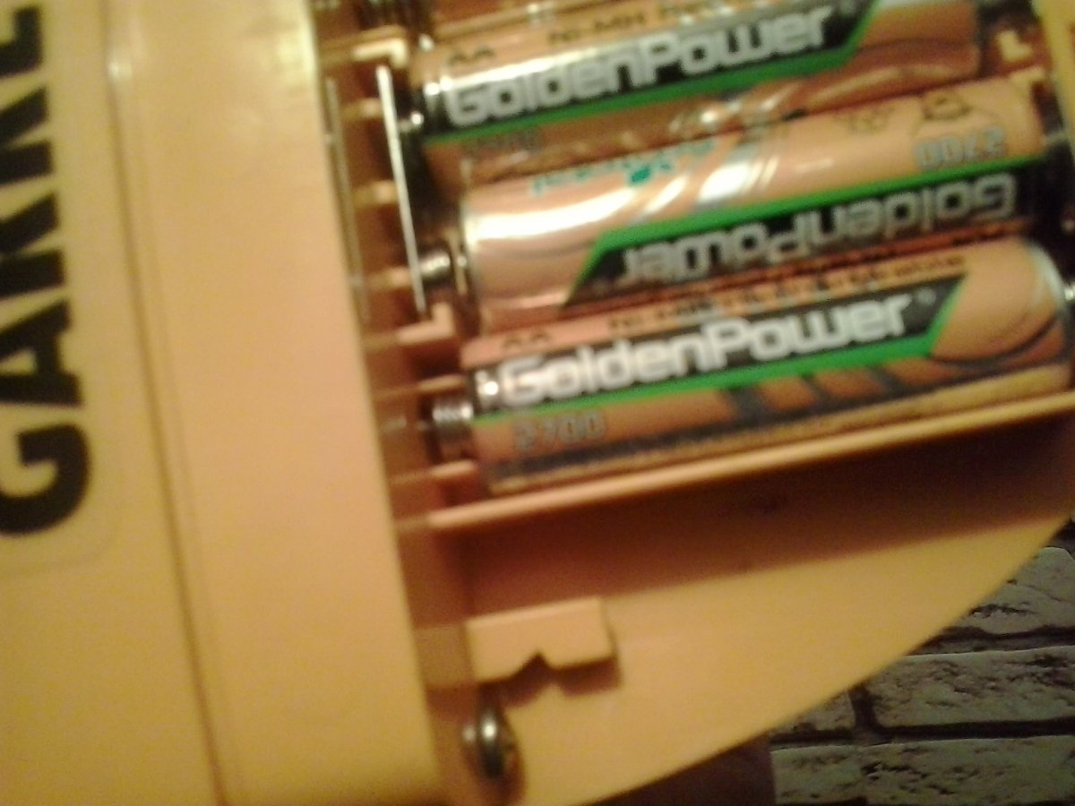

    Здравствуйте подскажите как закрепить батарейки чтоб крепко стояли а не болтались последняя батарея вообще на половину торчит с усиком спасибо.

    GenaUman Stabsgefreiter
    209
    Умань
    Краще зробіть фотографію
  8. Gehri
    Gehri Feldwebel
    417
    беларусь
    Вот что получилось последняя выперает
