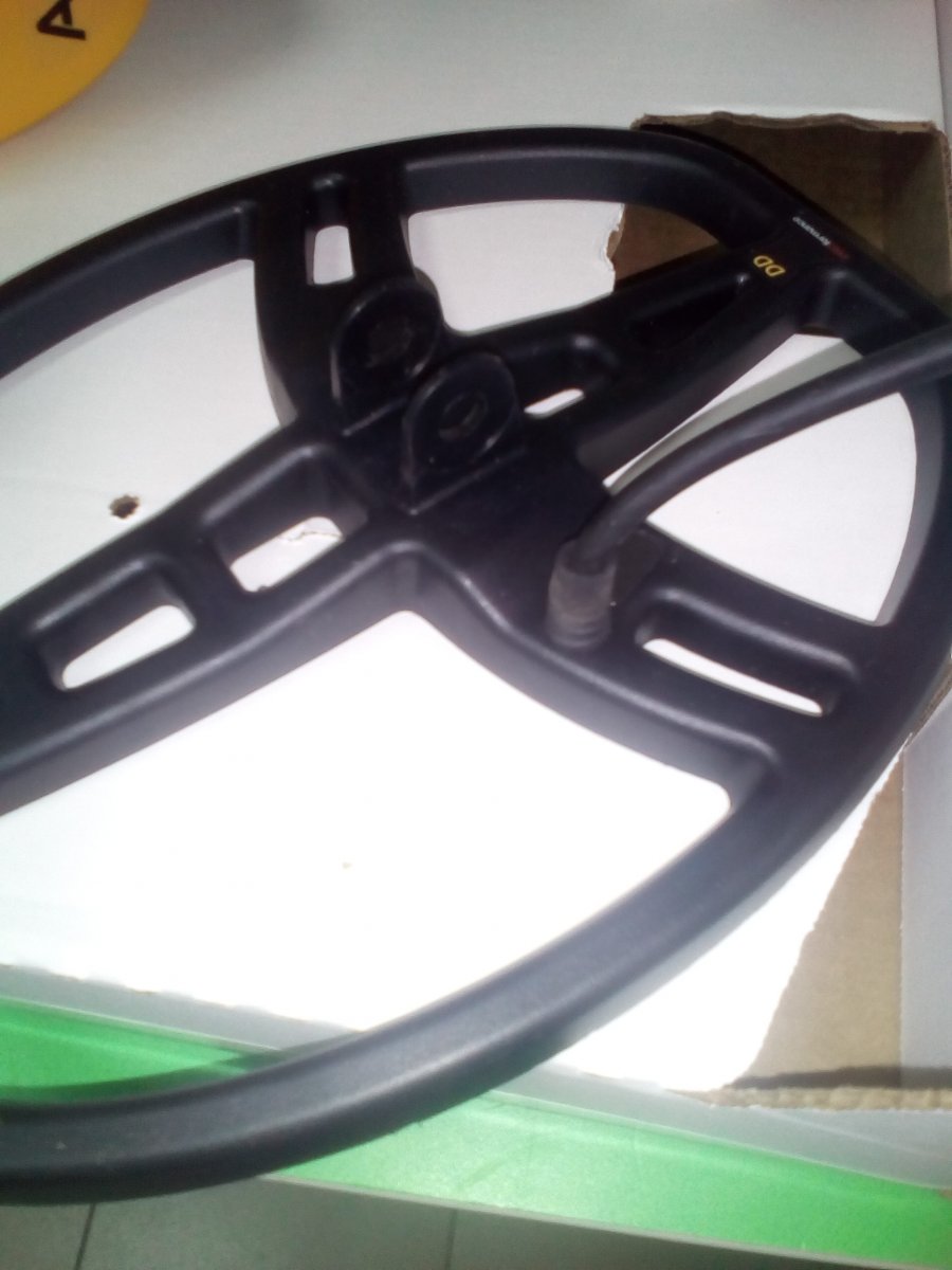

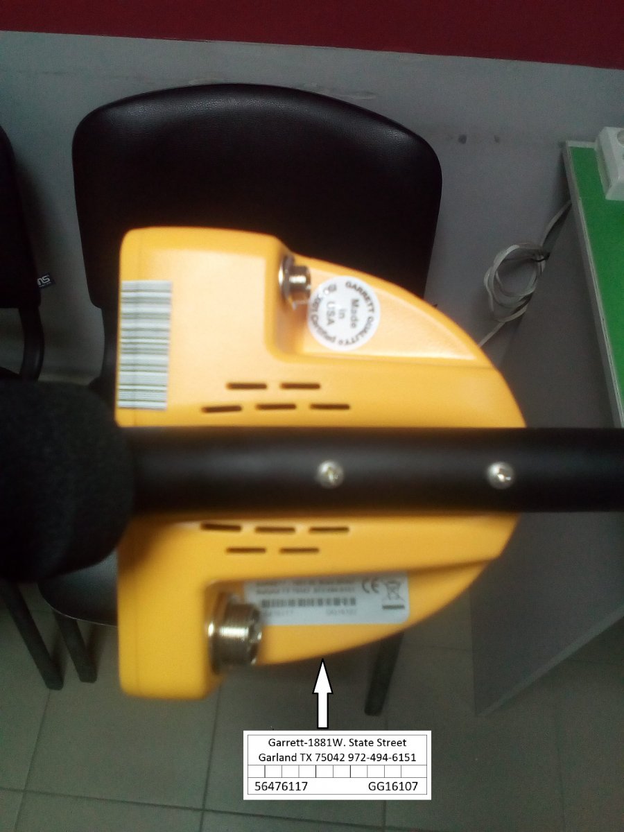

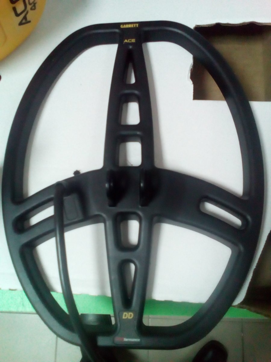

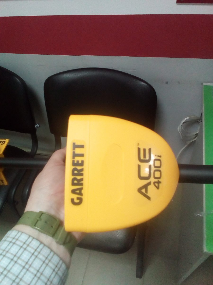

    Здравствуйте уважаемые форумчане! Моему товарищу предложили приобрести прибор Garrett 400i. Прибор проверен, работает, металлы различает. Продавец уверяет, что прибор оригинальный. Гарантию на прибор 24 месяца даёт сам продавец, галограмма отсутствует, продавцом на блоке прибора наклеена полоска с штрих-кодом (от вскрытия блока). Прошу помощи в определении ориганальности этого прибора. Буду рад любой информации по этому вопросу. С ув.
  25. Amadeu$
    Amadeu$ Санітар ночі
    15
    2.328
    Про підробні 400 наразі не чув. Відсутність голограми говорить лише про те, що прилад контрафактний.
    З Найкращими побажаннями,
    Амадеус
    tso подобається це.
  26. tso
    tso Stabsgefreiter
    492
    Спасибо за ответ! Смущает гарантийка...
