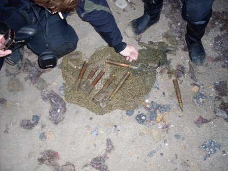

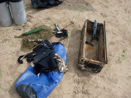

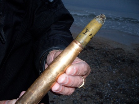

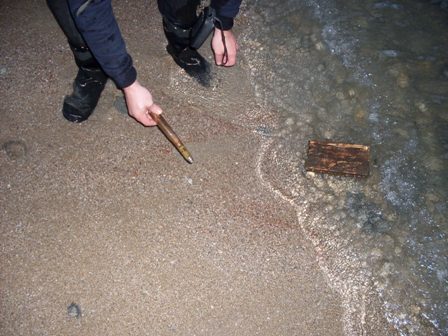

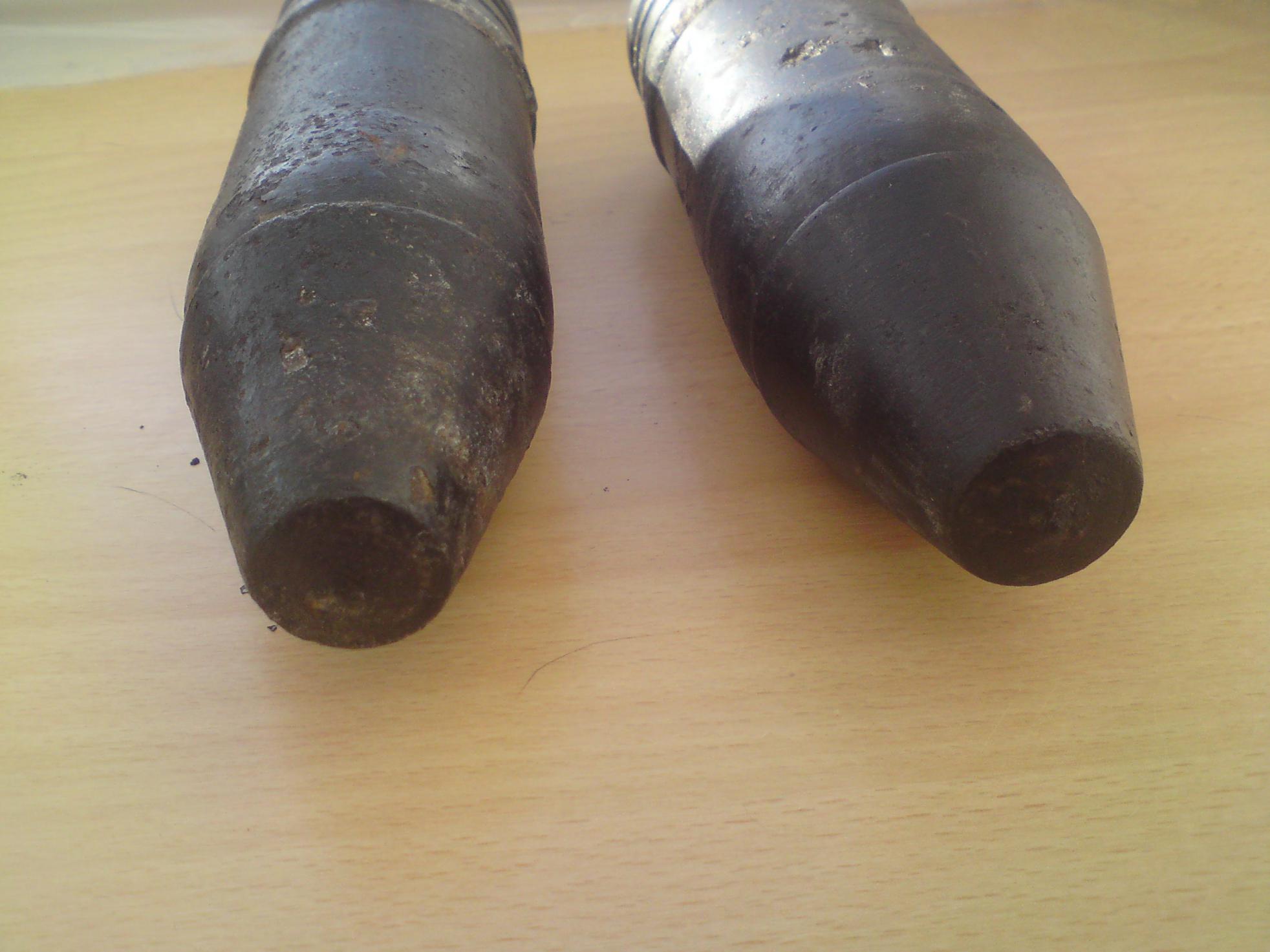

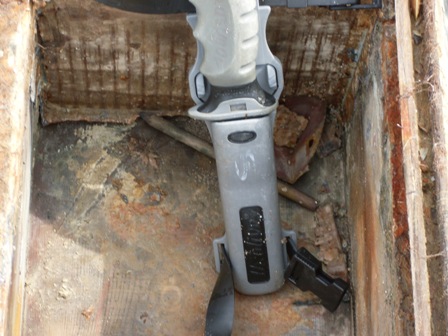

    Народ как дайвер внесу свои 5 копеек по поводу сохраности на дне, скажем так находил я гвозди с трехи в деревянных ящиках, были в бумажной упаковочке, сохран был мего и даже видно было идеально красно-черную полоску. По поводу поднятия поясняю, ничего трудного в этом нет, всего лишь объем балона 18-20 литров (в идеале спарка) и медленный всплыв + декомпресионое время. Ничего затратного и сложного. А подъем еще легче, берется парашют с сеткой в сетку груз , а парашют накачивается воздухом с баллона и он сам подымается на поверхность. И скорее эти хрени с румынского судна Сулина, потопленого в ВОВ. Там мы действительно находили запечатанные ящики с этим УГ. И знаю Валюню лично, втюхивать он левак не будет, может ему просто двинули данные ВОПы как орегинал, не знаю. А цвет мед действительно начинает темнеть после попадания на солнечные лучи. С ув.Горняк
  20. swordsmann
    swordsmann Stabsgefreiter
    188
    Донецк
    Ну,как д"лягушка" и я внесу свою копейку.....
    Сохран в илу,торфянике несомненно лучше,но.....
    Торфянник подвергает предмету углекорозии и темнению окраски, ил-более благоприятная среда,но и там лаковое покрытие после высыхания образца зачастую уходит на нет,а краска начинает пузырится.
    Я могу с уверенностью сказать,что данные образцы никогда не находились в воде....
    Т.е находиться они там могли,но не могли сохранить такой окрас.....Нонсенс это...
    Про прочие ньюансы данных образцов расписано уже более-менее.

    Тут соглашусь, такой сохран в Черном море, возможен только при глубине + 200 м.

    Может не в тему но вот два полтинника поднятых с 8-и метровой глубины из полметрового слоя ила.Окрас родной за это я ручаюсь:).
  23. C00Lib1N
    C00Lib1N УберВопогмох
    4.533
    Гомель, Беларусь

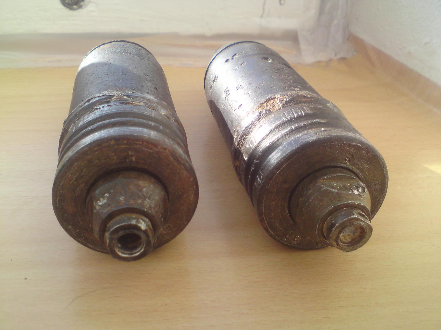

    Раковины, осыпка, мелкая ржа и родная маркировка, точнее полное её отстутсвие :) Обычный болотный сохран.

    Я конечно дико извиняюсь ,но снаряды стреляные,какой тут нульц?

    Капсель наколот вручную, обычным затупленным кернером.
