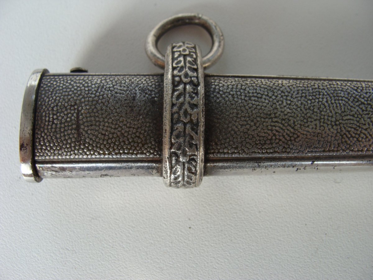

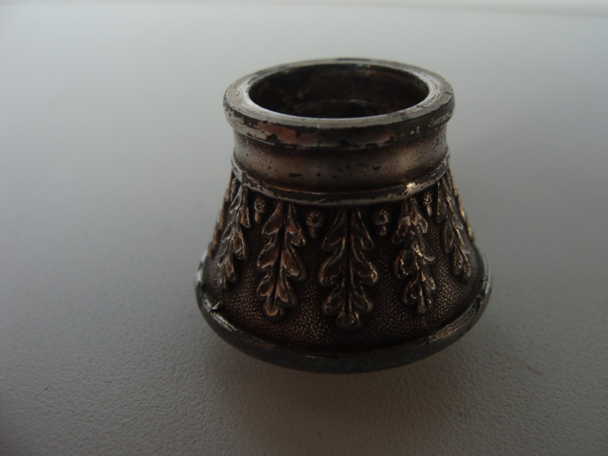

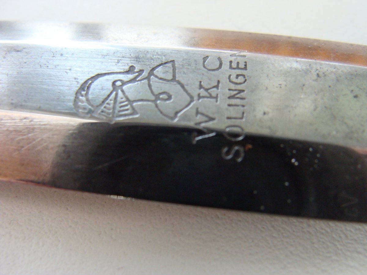

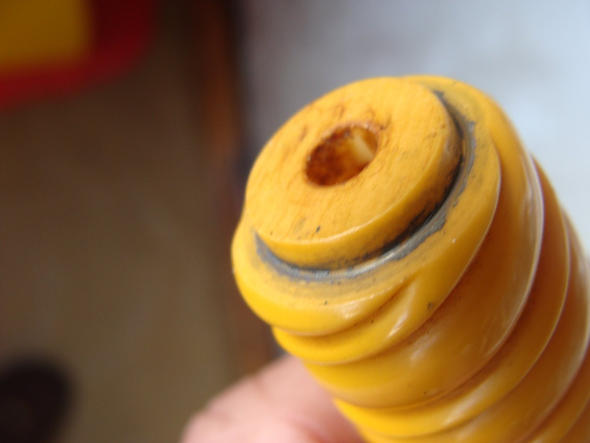

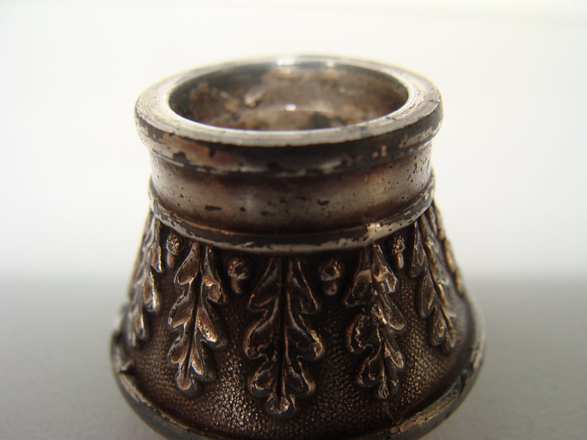

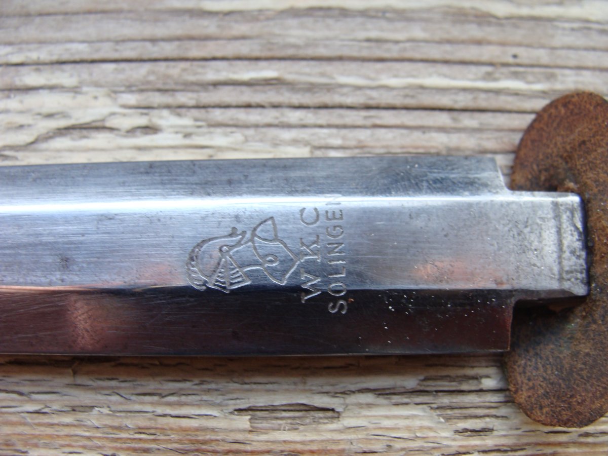

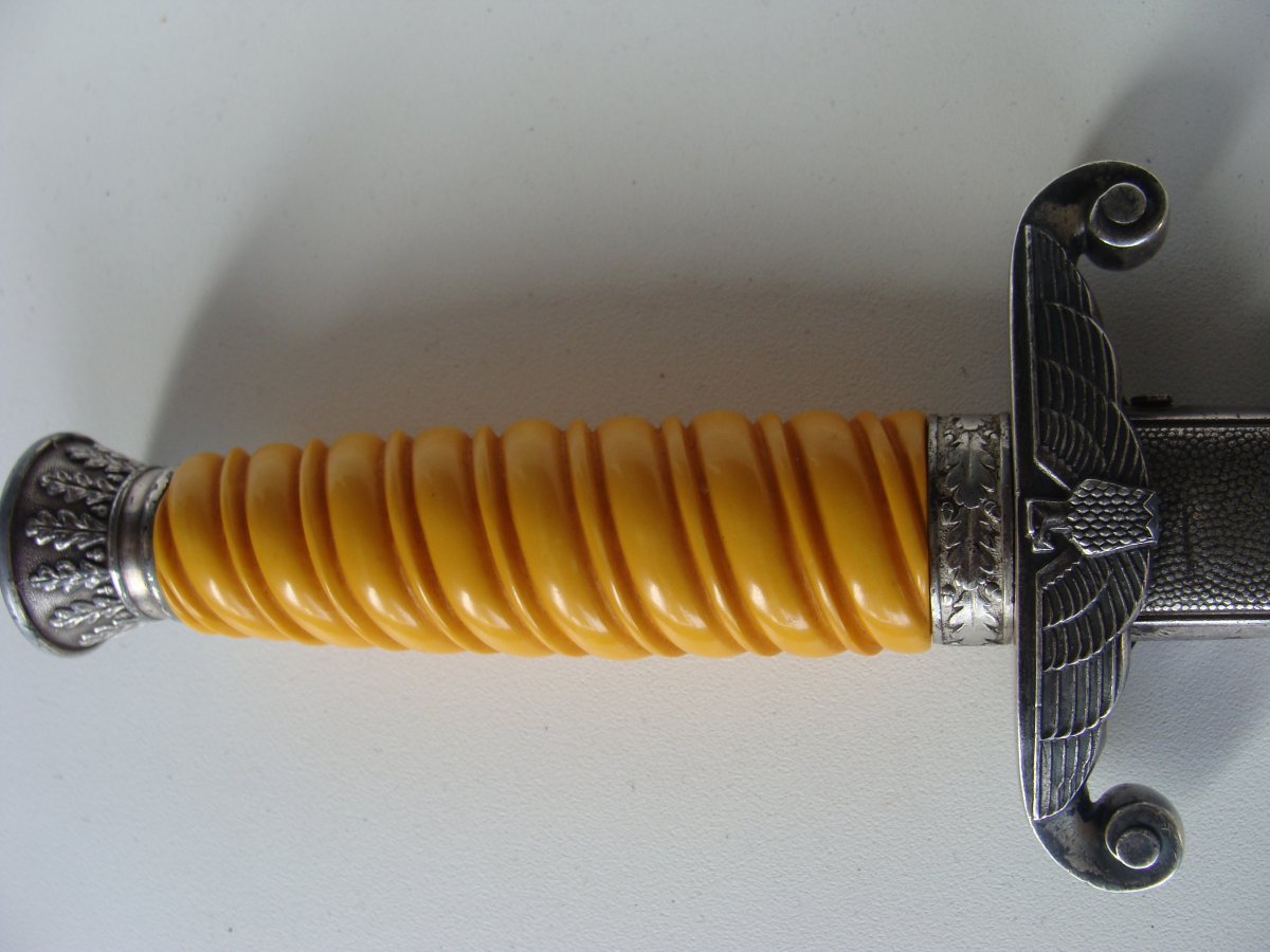

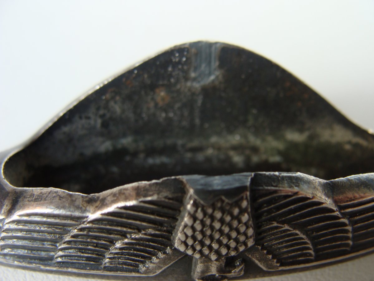

    Здравствуйте!Помогите пожалуйста определить оригинальность данного предмета и всех его частей DSC03250.JPG DSC03251.JPG DSC03262.JPG DSC03270.JPG DSC03281.JPG DSC03242.JPG DSC03246.JPG DSC03229.JPG DSC03260.JPG DSC03257.JPG по отдельности.

    Всё оригинальное, жаль только "птиц без яиц...".
    Сбор родной!
    Фото по качеству - :smile_15:Все бы так предоставляли, в первую очередь, продавцы, насколько меньше проблем бы было...

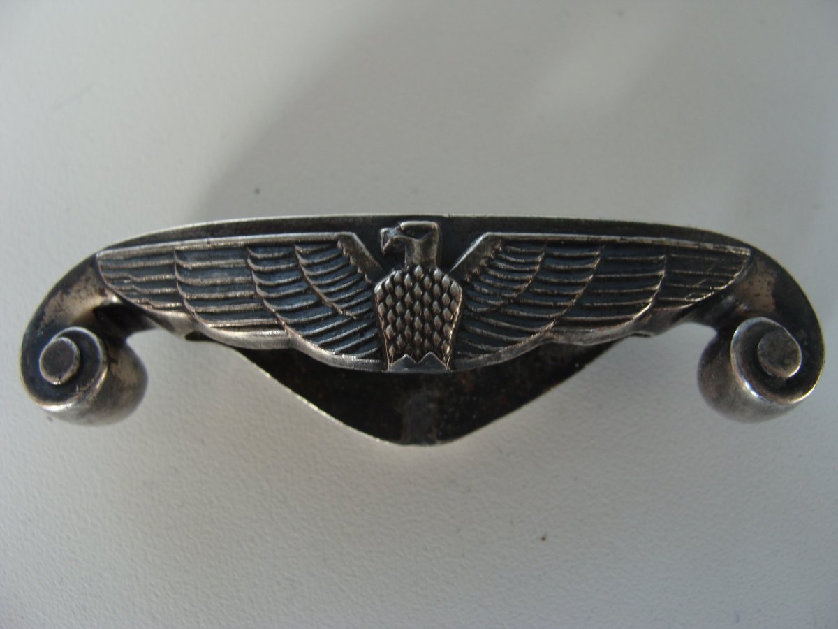

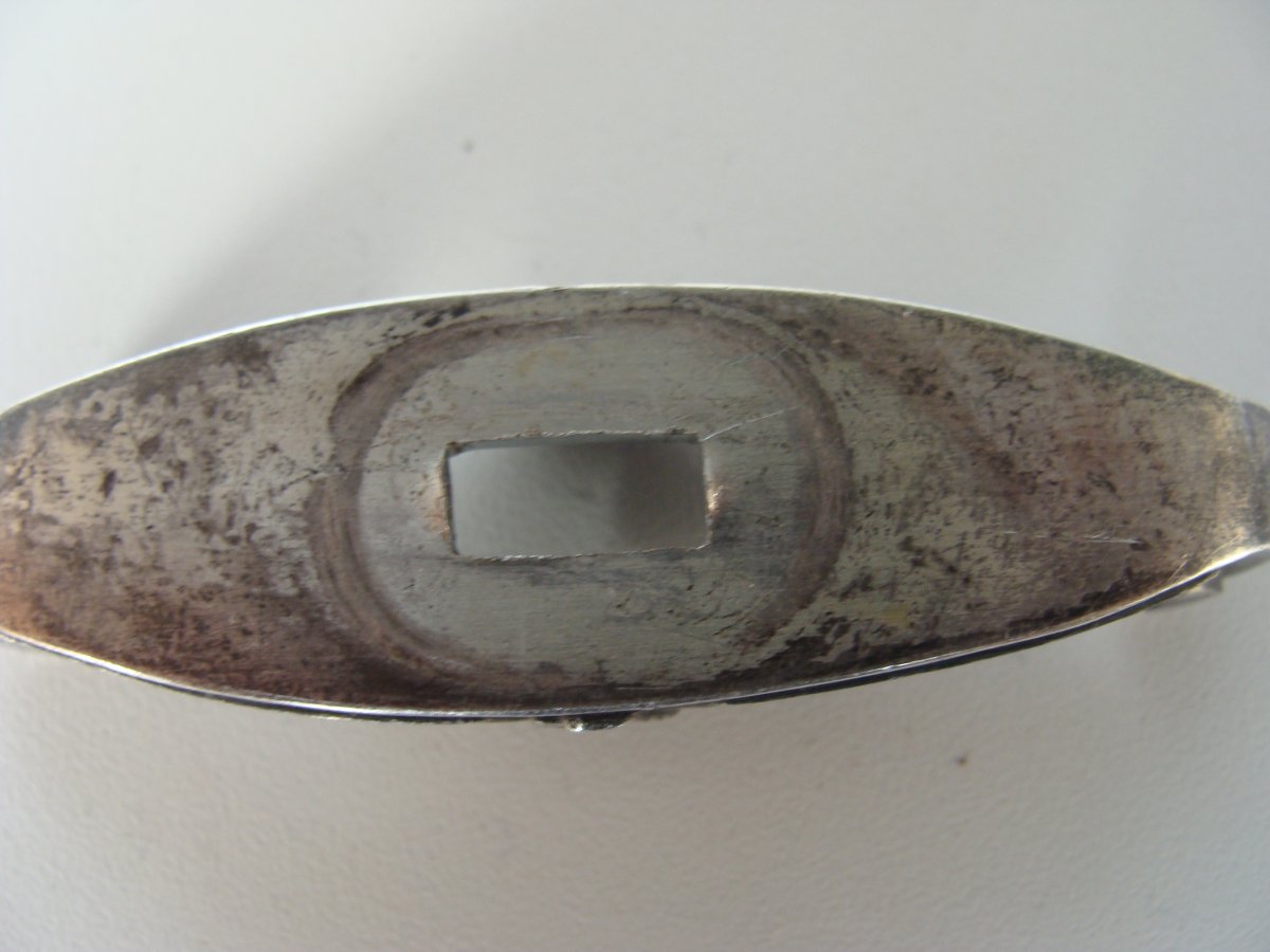

    Спасибо за ответ!Только я хотел бы дополнить мой вопрос.Дело в том что гарда неродная и приобреталась мной отдельно.Когда я попытался установить орла на клинок то он не подошол,пришлось подгонять.Скажите пожалуйста если все родное возможно ли тако?

    Конечно.
    Это я поспешил и посчитал орла "томагавком", а это Дженерик А.
    Сорри!

    Простите ,это значит, что каждое изделие завода изготовотеля имели свои посадочные места?

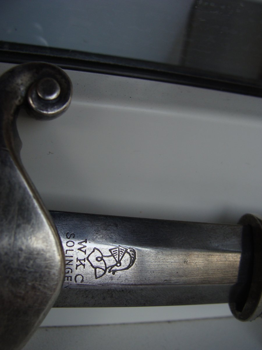

    Наверняка нет. Потому что многие фирмы закупали з/ч, потому и называют гарды Дженерик A, B.
    Но на заводе, скорее всего, знали размеры закупленных гард и соответственно изготавливали хвостовики клинков.
    А WKC, насколько помню имел свои и не закупали Дженерик А...
    Из приобретали:
    Bückel, Clemens & Jung, A.Everez, Kolping, R. Klaas, Fridericus, Carl j. Krebs, Puma, Schüttelhofer, Seilheimer, Tiger, WMW und Emil Voss.
    Так, по крайней мере, написано у Т. Виттманна.
    Может Олег поправит, если ошибся.
