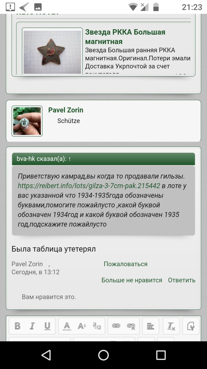

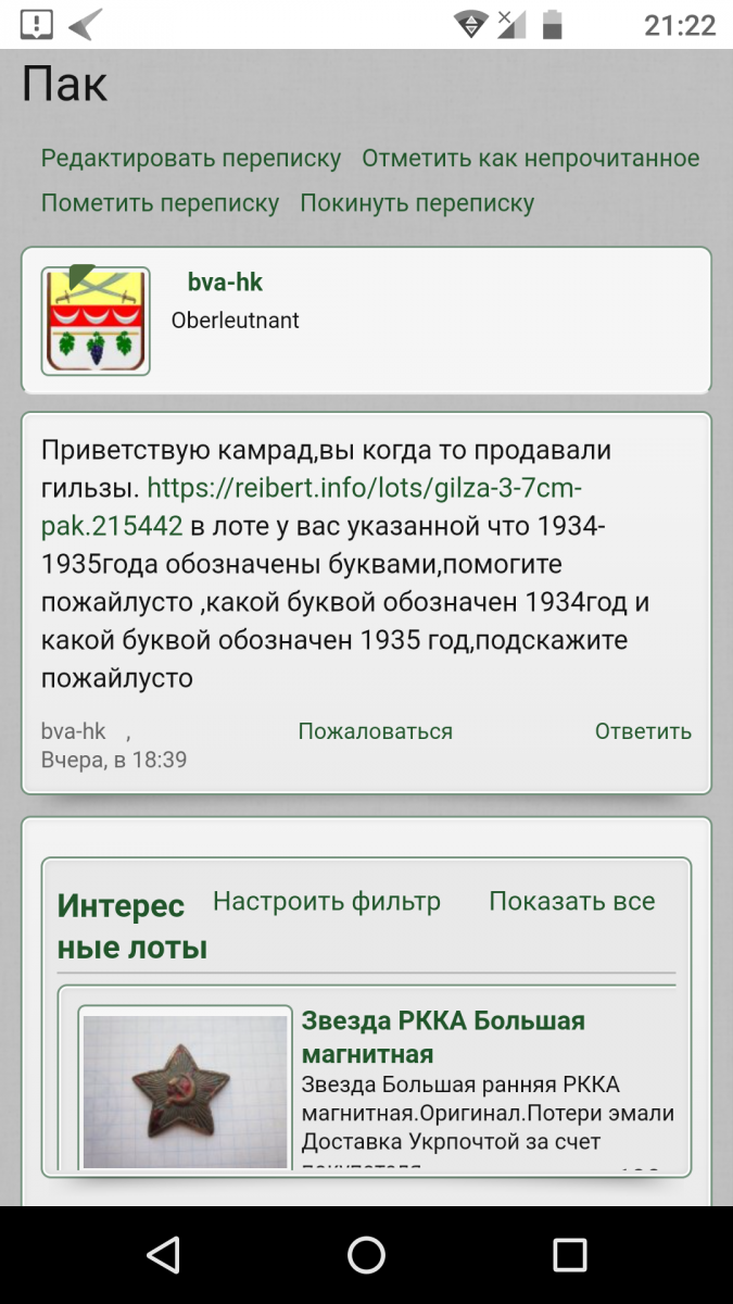

    Вот скрины переписки я ему в личку написал,он таблицу к сожалению утерял
