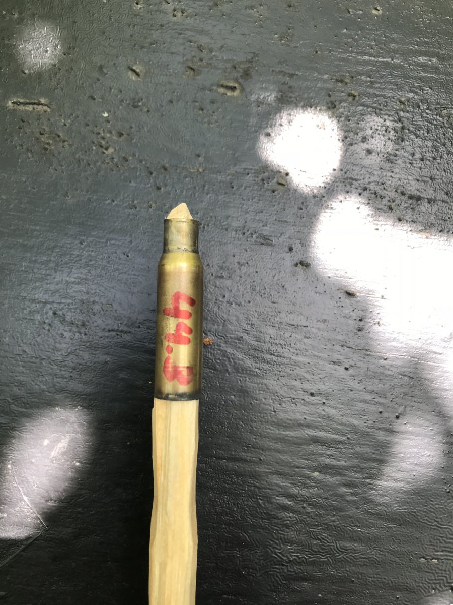

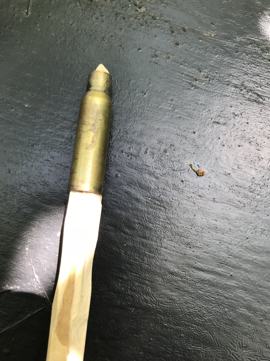

    Попробуйте из твёрдого дерева вытачить длинный чопик, забейте прямо в остаток гильзы и потихоньку вынимайте одновременно проворачивая, мне таким образом удалось.

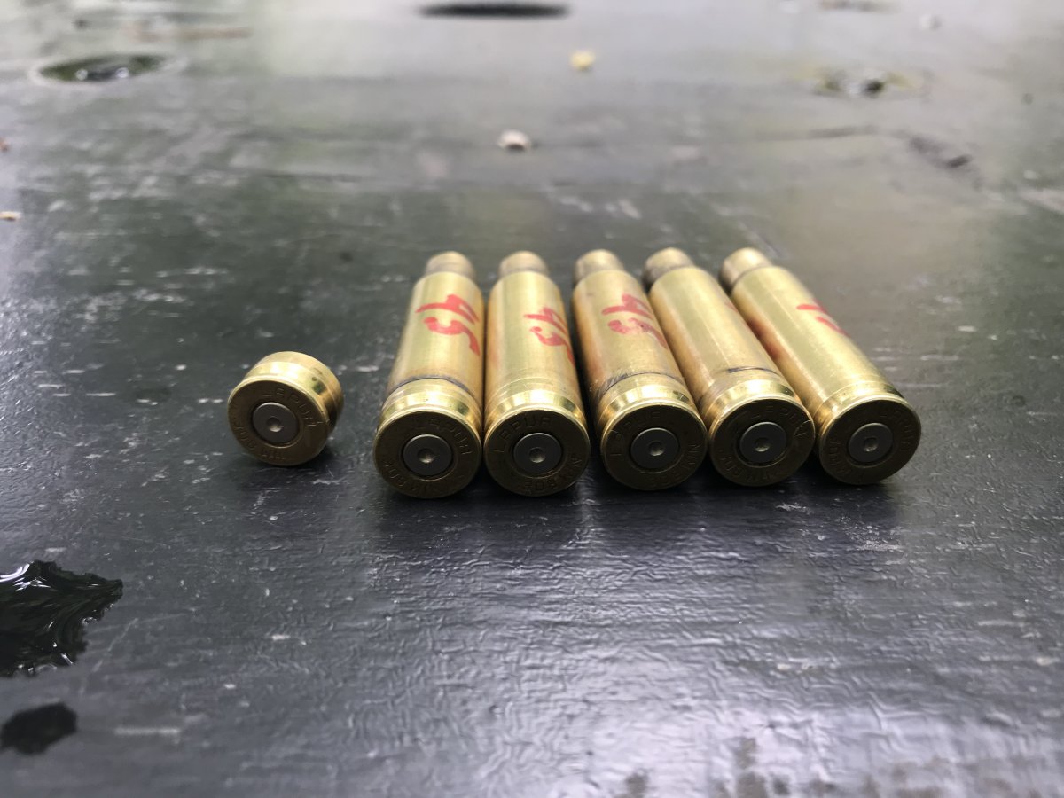

  16. Друг стрелков
    Друг стрелков Oberfeldwebel
    453
    Украина широкая
    Предложу и я свой метод вам в помощь.
    Пробовал по разному, но затем взял круглый напильник, вставил до упора, немного провернул по часовой стрелке и вытащил, до этого пробовал и выбивать и проволочкой и деревяшечками.
    Весь секрет в том что напильник своими насечками как и метчик врежется в металл Гильзы.
    Так же вытаскивал и своему товарищу стальную барнаульскую.
    Askins, ANARXIST, akms1974 та 3 іншим подобається це.

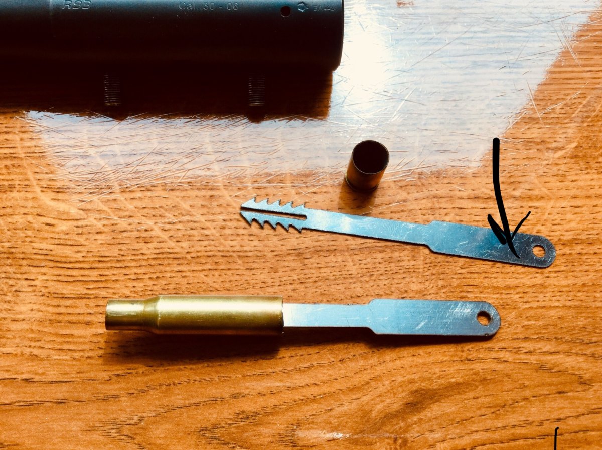

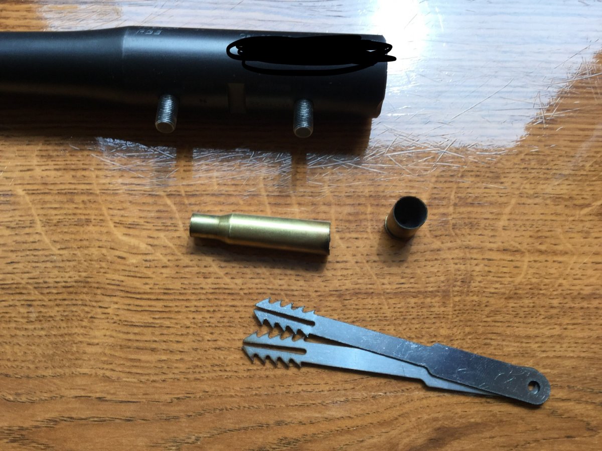

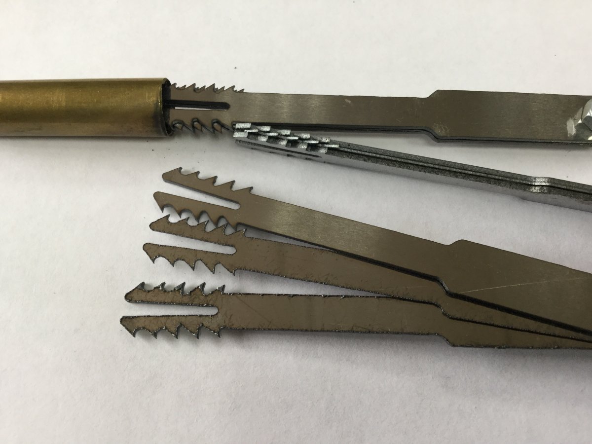

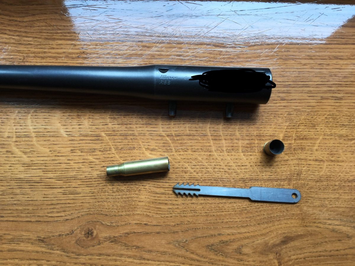

    Предложу для тестов приспособу. Опробовал сам в 30-06, по просчетам должен подойти для 308 и ему подобных, а так же для АКобразных и от них исходящих гильз.
    Заходит в гильзу и за счёт пружинистости Металла врезается в гильзу зубцами, остается только потянуть назад.
    4D0BC234-7F3D-47E0-83B9-202856F8C816.jpeg 5DD73C59-A4E1-4232-8986-1380E8D7C983.jpeg B9B6BF02-9215-4813-B94D-551A73B24EF7.jpeg

  22. Друг стрелков
    453
    Украина широкая
    захочет ли кто то пилить в патроннике? Вот такая зубатка самый подходящий вариант. И в чехле места почти не занимает и на любой охоте и стрельбище как «скорая помощь» чем сильнее вжал в гильзу, тем плотнее врезались зубья.
