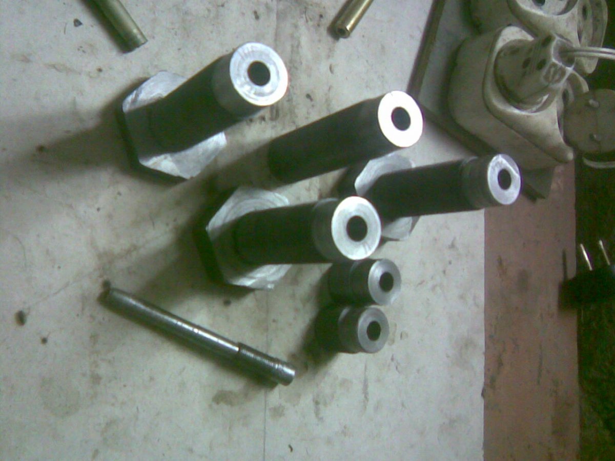

оборудование для пережима гильз rem .223 в наган 7,62х38
Тема у розділі 'Релоадінг', створена користувачем margulis, 20 жов 2015.
  1. Продавец margulis
    margulis Stabsfeldwebel

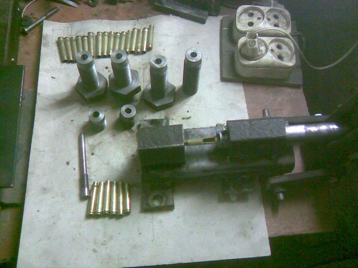

    1.182
    в комплект входит самодельный пресс сварной под стандартные холдеры.
    4 матрицы с конусными отверстиями (конусность как у нагана) разного диаметра
    2 матрицы с цилиндрическими отверстиями
    1 шток для изменения формы пульного выхода гильзы
    3 гайки
    резьба в прессе и на матрицах М24х1,5 на штоке М10х1.
    результатом переобжатия становятся длинные гильзы с конусностью как у нагана под капсуль боксер 4мм.
    Дополнительно Вам необходимо убрать выпуклость в районе донца гильзы (дно несжимаеться). И подрезать тримером гильзу. Цена набора 1500грн

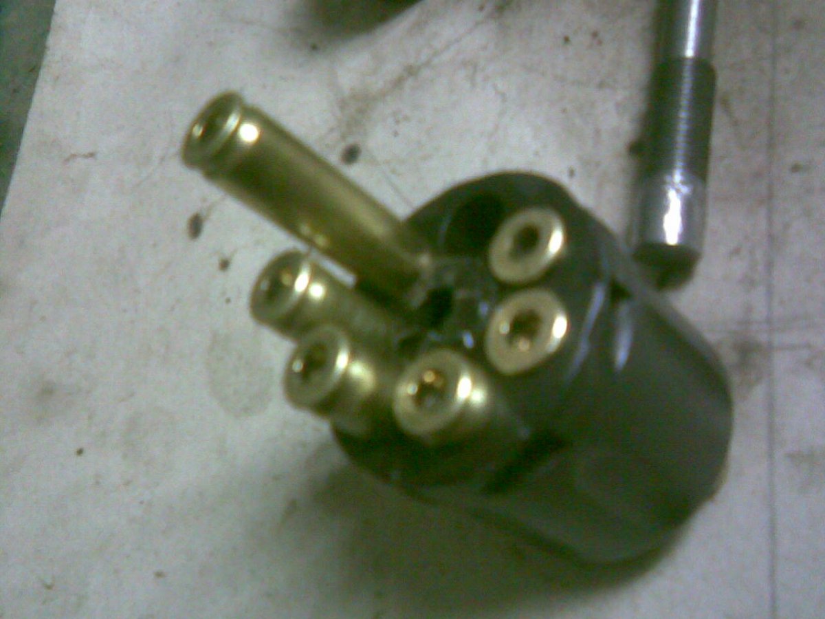

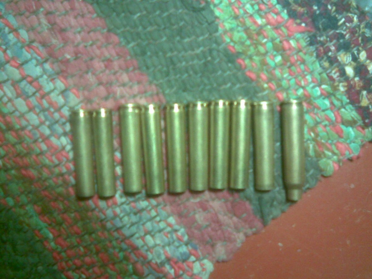

  4. Продавец margulis
    1.182

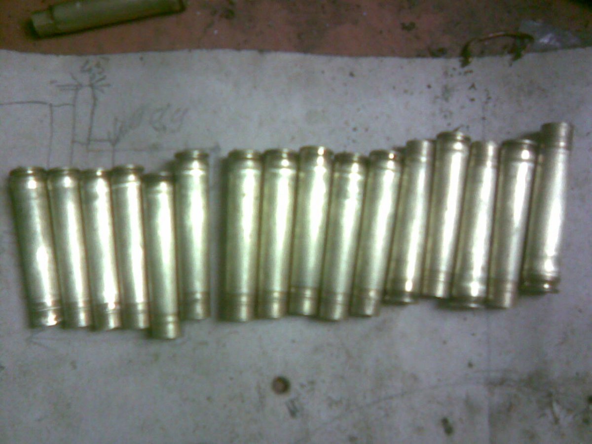

    20102015(001).jpg гильзы на стадиях переделки
    Kovach85, David Jäger та Andrew Scott подобається це.

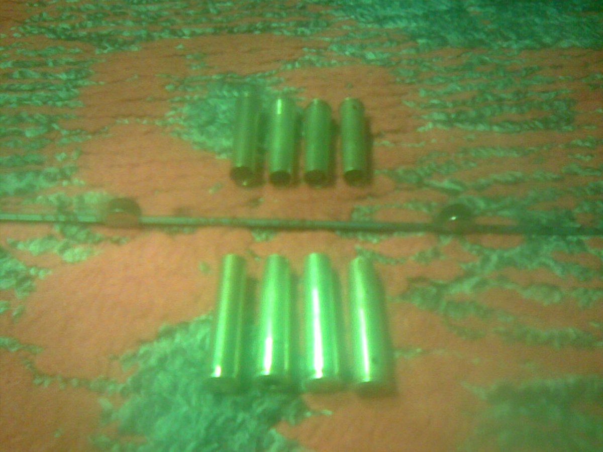

  6. Продавец margulis
    1.182
    20102015(003).jpg гильзы после выхода с пресса. Прессом можна калибровать стреляные стандартные гильзы

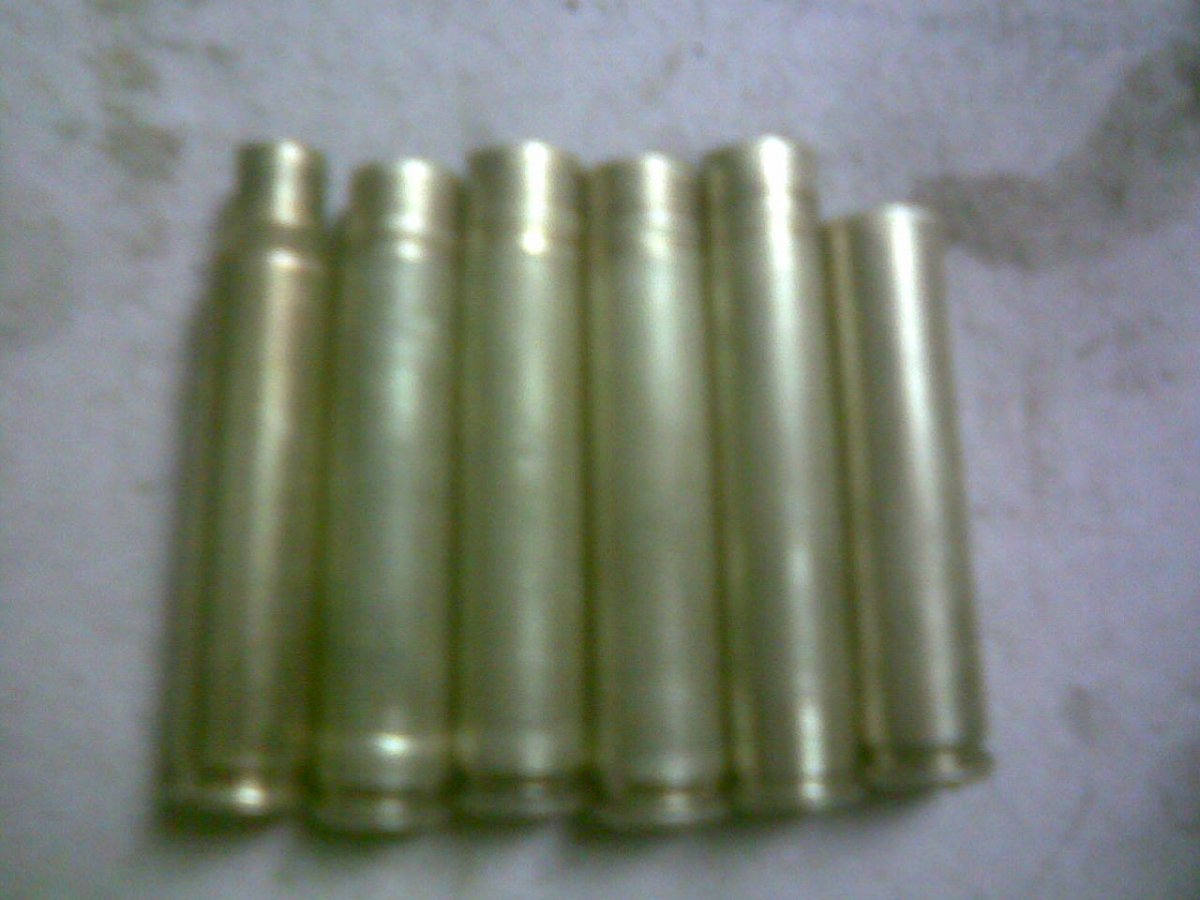

  12. Продавец margulis
    1.182
    20102015(008).jpg готовые изделия после матриц, напильника и подрезки
  13. Александр КР
    Александр КР Stabsgefreiter
    100
    Кривой Рог
    На Ваших фото на гильзе видна проточка, но не закраина. Ну, или рант, которым гильза должна удерживаться от утапливания в барабан - если так понятнее.

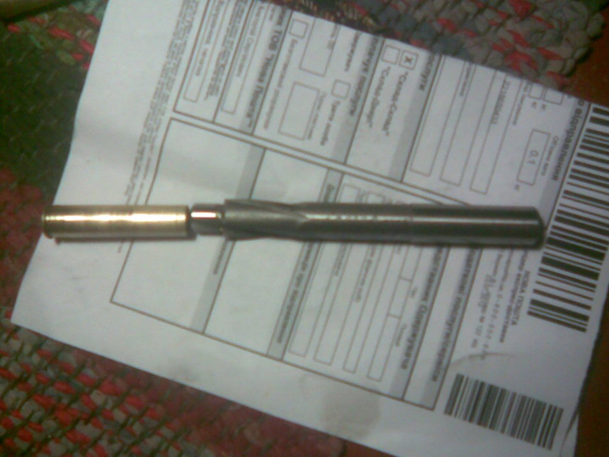

  16. Продавец margulis
    1.182
    фреза в дрель для укорачивания гильзы с центровкой на 7,5мм. Производство СССР. Цена 200грн
