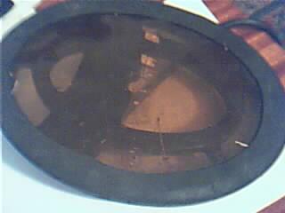

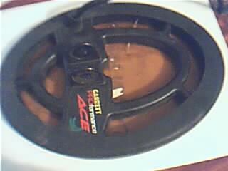

    Как по мне,то такой вариант лучше.Полоса шириной 6 см из автокамеры и поконтуру днище из 2х литровой бутылки пива Рогань.:smile_12:

    5 користувачам це сподобалось.

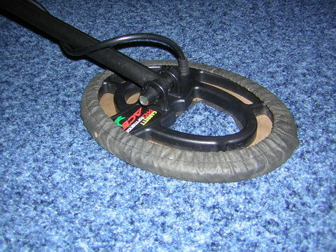

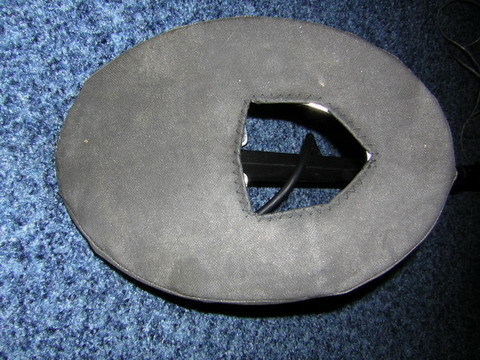

    Мне пошили такого плана,чехлик.По этим фоткам.
