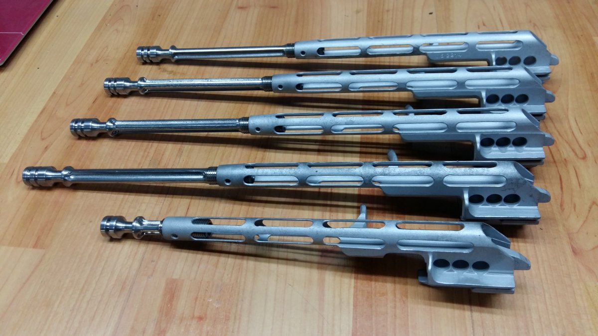

    процесс настройки работы газпоршня следующий: путем вкручивания поршня в раму примерно на 9-11 мм. уменьшается отдача и подброс ствола, при этом естественно должна быть уверенная перезарядка.
    После того как это место опытным путем будет найдено сверлится в поршне отверстие сквозь раму (в раме уже есть стандартные отверстия) и штифтуется фирменным штифтом который идет в комплекте с рамой.
    Финишное покрытие: (входит в стоимость) после пескоструйки рама покрывается жаростойкой краской и запекается в печи, качество покрытия, хорошее пока ни кто не делал замечания по этому поводу, или же можете поворонить но уже самостоятельно.

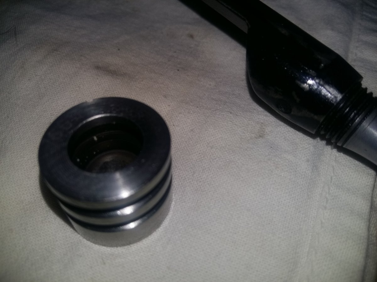

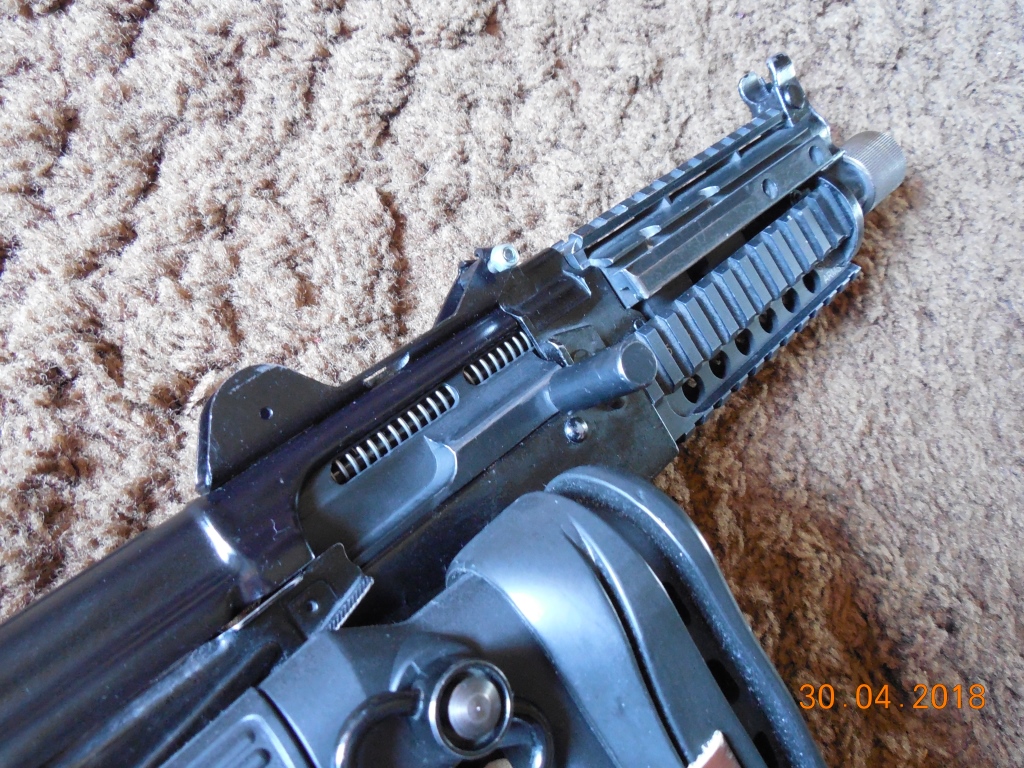

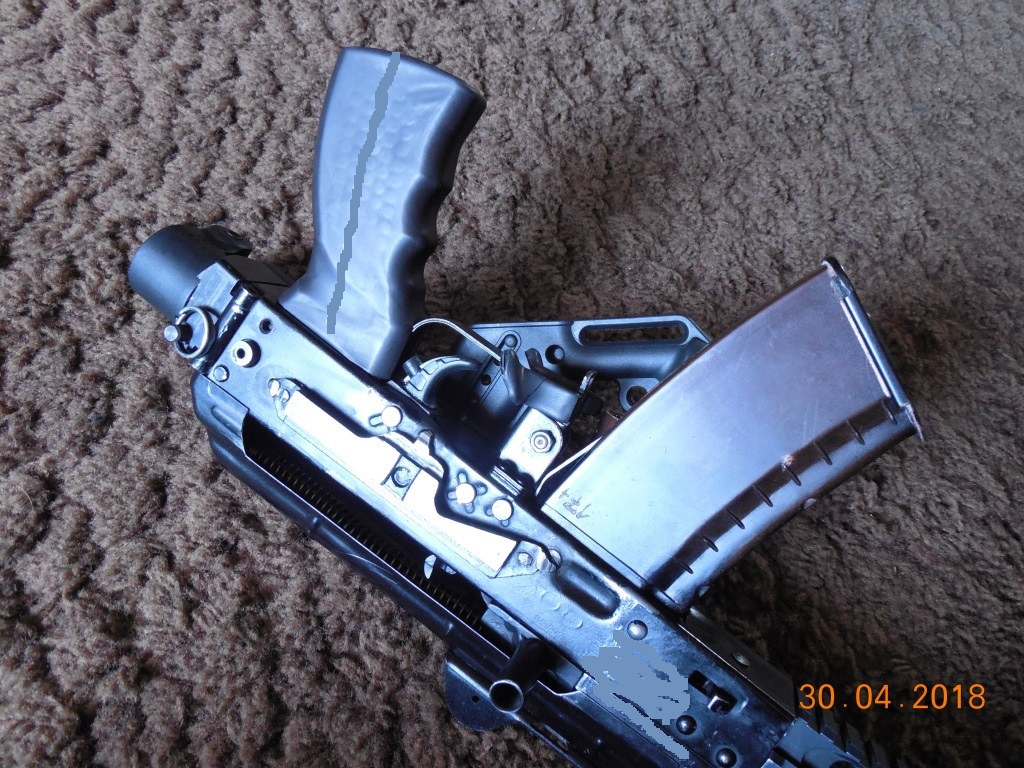

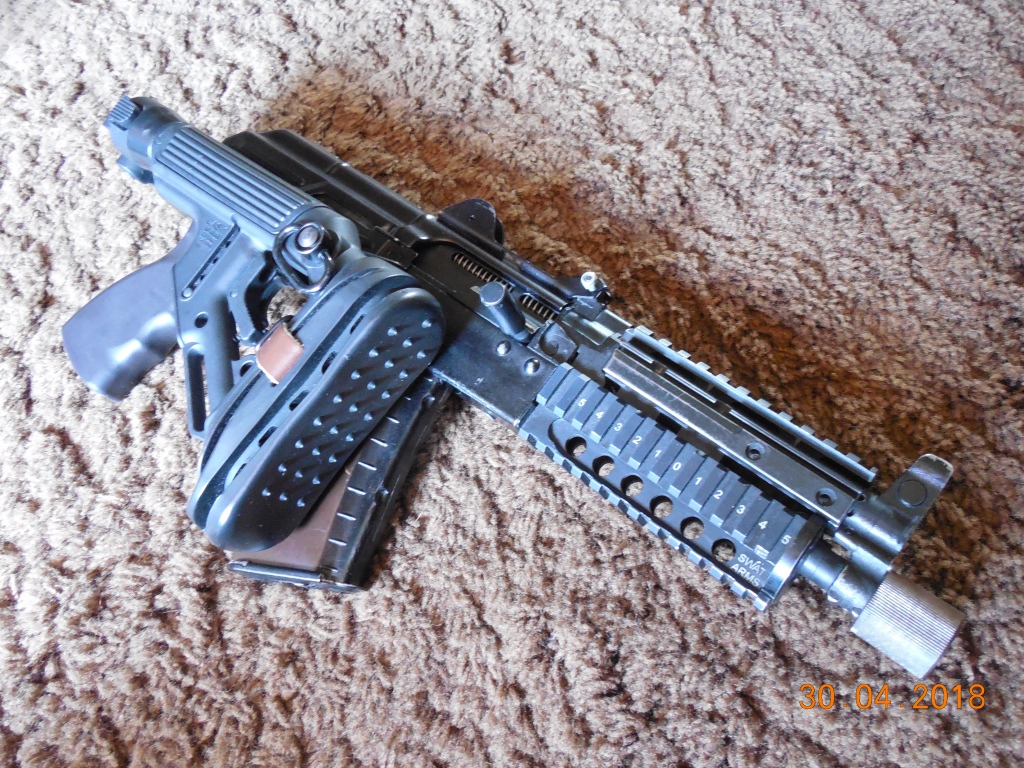

    Работа мастера .
    Поршень титан , облегченная рама , левосторонний крУчек .

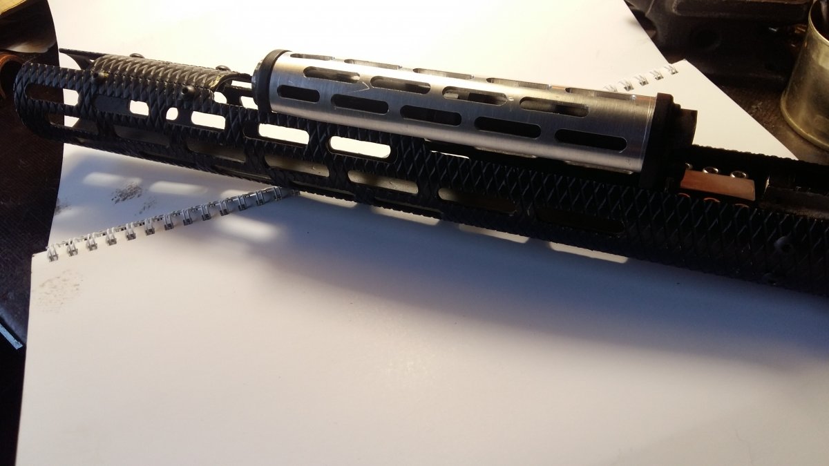

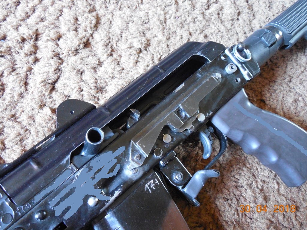

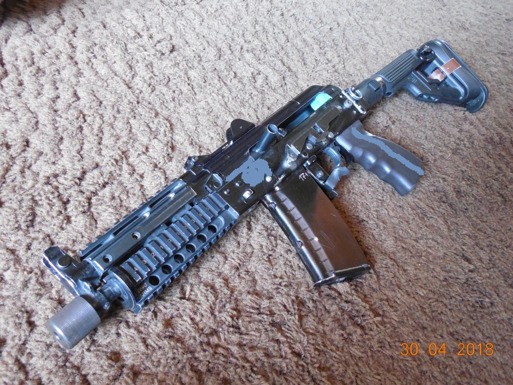

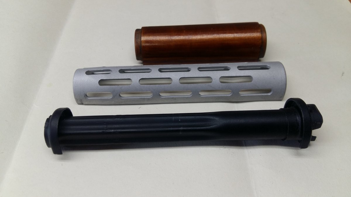

    С трубкой вот так экспериментировали, перенесли оковку максимально в перёд и установили накладку в место дерева, дюралевую получился такой термокожух.

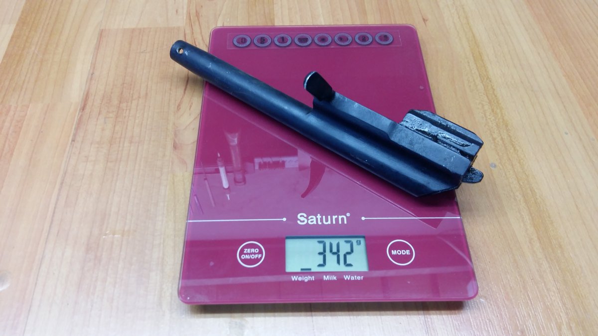

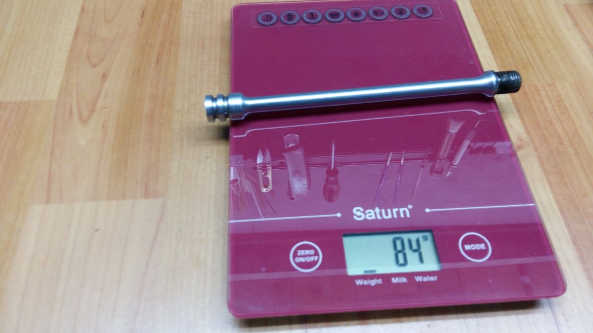

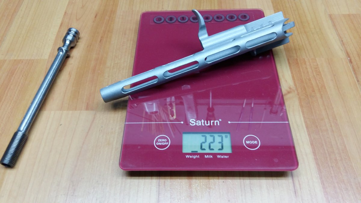

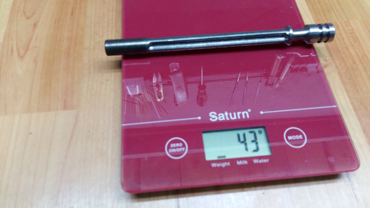

    Сравнительные фото.
