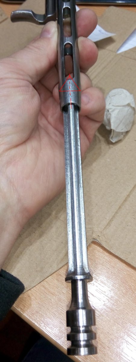

    Получил облегченную раму. Сделано всё ОЧЕНЬ аккуратно и красиво! Цена соответствует заявленной, сроки выдержаны.
    Новый комплект с поршнем весит 260 грамм, родной - 430. Очень существенный выигрыш!
    Постараюсь на выходных сделать отстрел.
    Большое спасибо и рекомендую однозначно!

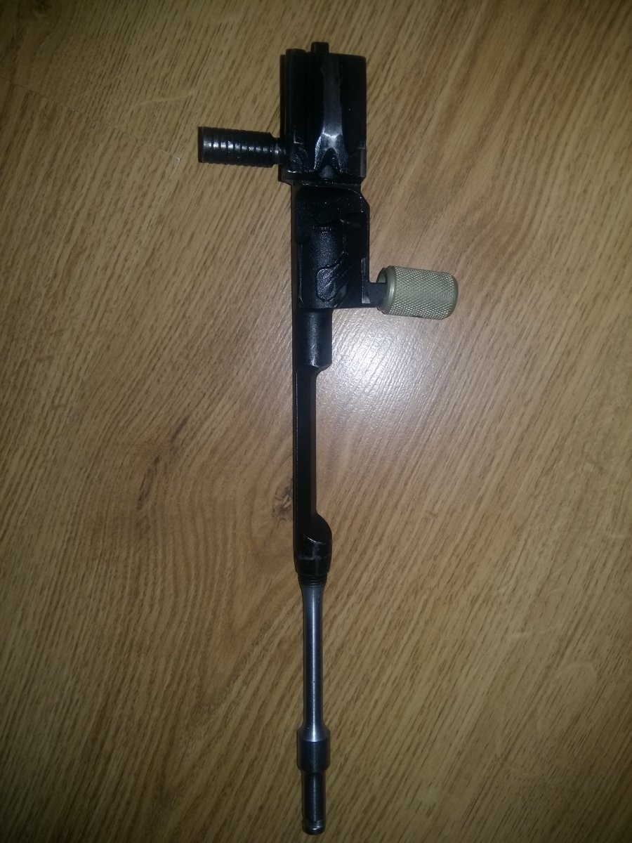

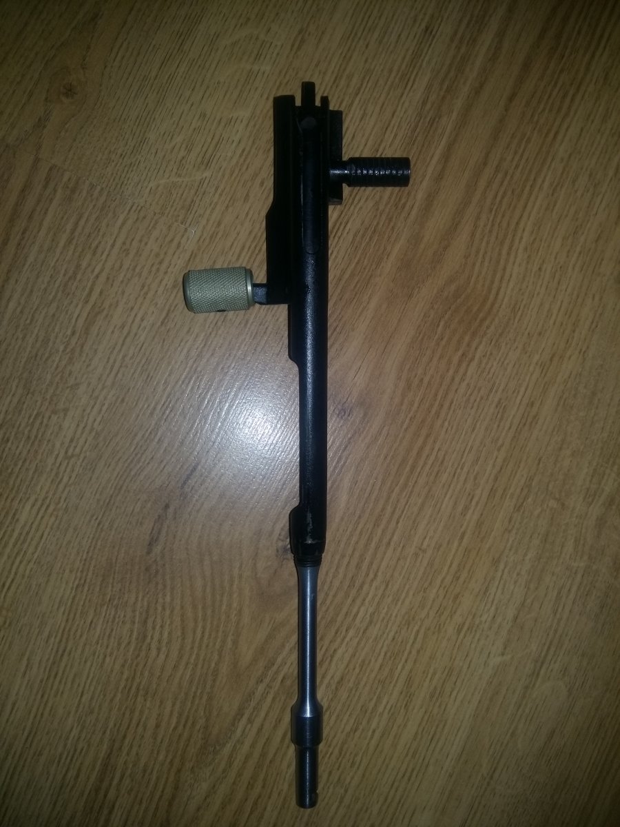

    На выходных отстрелял изделие Кости. В комплекте с усм от ALG Defence это перестало быть топорным калашом. Этот комплекс уже начинает приносить удовольствие от стрельбы!
    Глубины резьбы на поршне вполне достаточно для нахождения оптимального давления пороховых газов. Вкручивал поршень до тех пор, пока не началась неподача второго патрона из магазина. Затем выкрутил на несколько витков и законтрил.
    Очень рекомендую всем подобную модификацию!

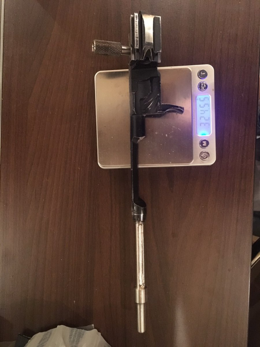

    Спасибо, все получил. Согласно спец.заказу все сделано точно и вовремя. Рекомендую производителя! Вес изделия уменьшен до 262 гр. ( рама+поршень укороченный) P71104-214445.jpg

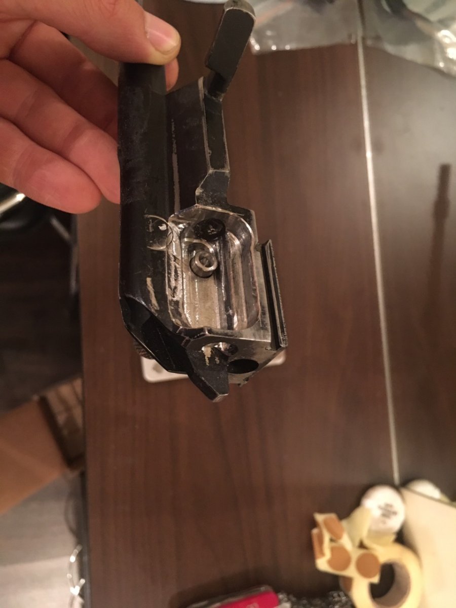

    Тем, кто настраивает самостоятельно силу импульса закручиванием поршня, рекомендую изделие производителя контрить вершиной треугольника вверх ( к мушке оружия) ! 27.10.17г.jpg

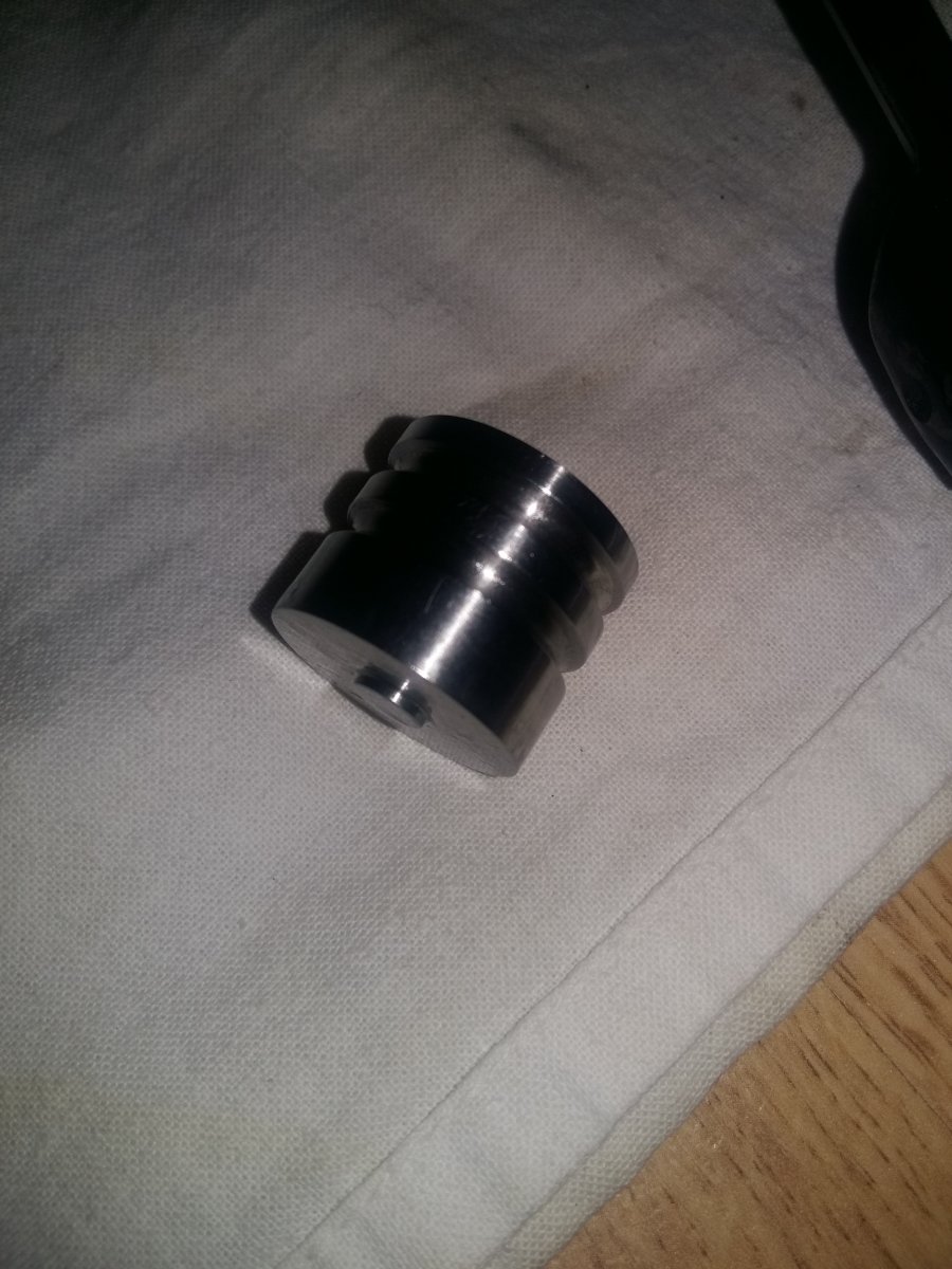

    В теле поршня необходимо сделать отверстие (просверлить) и затем затворную раму законтрить вместе с поршнем штифтом. Поршень в раме должен иметь небольшой (в одной плоскости) люфт - это технологическая необходимость!
