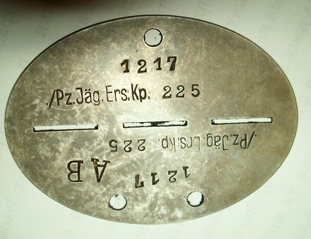

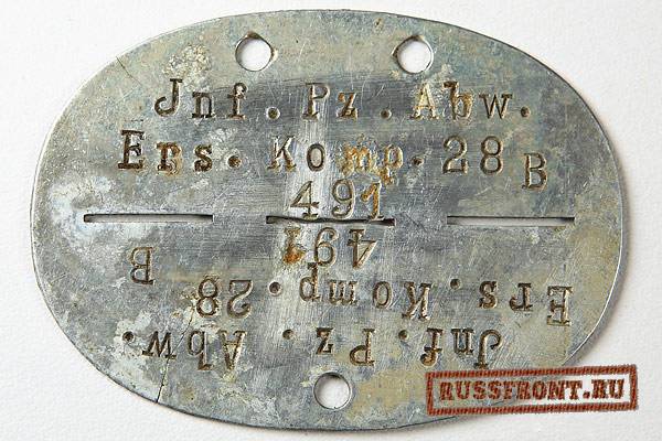

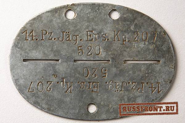

    ЛОЗы . Первый найден около Прута камерадом , по лету 1941го:eek: .... Остальное - из сети ...

    Я так понял сокращения Pz.Jag. - танкоистребительная ., Pz. Abw. - противотанковая ? Что по сути одно и то же ...

    В каждой пехотной дивизии был противотанковый абтейлунг. В каждом пехотном полку противотанковая рота. Как правило номер 14. вооружена PAK 35/36.
    Противотанковый абтейлунг - состав из трех рот как правило, вооружен PAK 35/36, PAK 38.
    Соответственно ваши жетоны, это учебки. Пополнения отправлялись либо в противотанковую роту в пол, либо в дивизии противотанковый абтейлунг.
    О чем ясно и говорит нам набивка на жетонах.

    Я так понял , что после учебки жетоны не менялись ? В частности , как в посту №2 , на фото №1 - поднят на местах бое , по лету 1941 ... :rolleyes:
  13. driverland
    driverland Oberleutnant
    5.047
    West Alpen
    Нет не менялись, у немцев жетон внесен в зольдбух. Даже при переводе к примеру из Люфтов в Ваффен СС, жетон мог остаться Люфтовый.
    Меняли достаточно редко, могли при формировании нового полка сменить, а могли и не менять. К примеру 505 пехотный полк, его командир имел жетон под номером 1. А многие солдаты, обычные пехотные жетоны учебок.

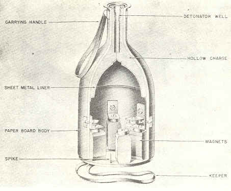

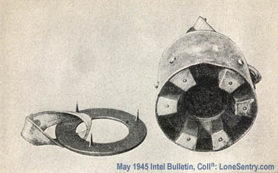

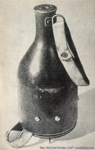

    Немецкая ручная противотанковая кумулятивная магнитная мина Panzerhandmine 3 (PHM 3) предназначена для борьбы с легкими и средними танками и бронемашинами.Panzerhandmine 3 была принята на вооружение немецкой армии в 1942 году для замены не слишком удачной ручной противотанковой кумулятивной мины Panzerhandmine.
    Ручная кумулятивная мина Panzerhandmine 3 состоит из:
    - корпуса,
    - заряда ВВ,
    - магнитов,
    - запала.
    Бутылкообразный корпус гранаты изготовлен из металла.
    В верхней части корпуса имеется гнездо с резьбой, предназначенное для ввинчивания запала.Внутри корпуса расположены кумулятивная воронка со стальной облицовкой и заряд ВВ. Конусообразная кумулятивная воронка прикрыта вкладышем из металлической пластины.В нижней части корпуса устанавливались шесть магнитов для установки на металлическую поверхность.Кроме того Panzerhandmine 3 дополнительно снабжалась металлическим кольцом с шипами для крепления мины на деревянную поверхность.
    Для транспортировки мина снабжалась матерчатой петлей закрепленной на верхней части корпуса.Panzerhandmine 3 снабжалась стандартным терочным запалом BZE 39 (Brennzunder Eifer 39) в сочетании с капсюлем-детонатором Sprengkapsel N.8 от ручной гранаты Eihandgranaten 39 (М-39). Как правило, использовался запал с замедлением 7 секунд.Терочный запал состоит из корпуса, терочного механизма, втулки с замедлителем, капсюля-детонатора.
    Корпус запала изготовлен из металла. На корпус навинчена гайка (квадратная или барашек), с помощью которой запал вкручивается в корпус гранаты. Внутри корпуса располагается терочный механизм. В нижней части корпуса имеется резьба, в которую ввинчивается втулка с пороховым замедлителем. В служебном обращении на втулку навинчивается предохранительный колпачок. Перед применением он снимается и на втулку надевается капсюль-детонатор.Терочный механизм состоит из колпачка, проволочной терки со шнурком и капсулы с терочным составом, размещенным в верхней части корпуса. Проволочная терка пропущена через терочный состав. Второй конец шнурка прикреплен к колпачку.
    Для приведения запала в действие необходимо отвинтить колпачок и резко дернуть, зажав его в ладони.
    При этом проволочная терка проходит через терочный состав, что приводит к его воспламенению. Луч огня от состава передается на пороховой замедлитель, а после его выгорания на капсюль-воспламенитель, что приводит к взрыву детонатора.
    Для применения Panzerhandmine 3 необходимо:
    1. снять предохранительный колпачок с запала;
    2. надеть на втулку капсюль-детонатор;
    3. вкрутить запал в гнездо корпуса гранаты;
    4. отвинтить колпачок запала, зажать его в ладони, пропустив шнурок между пальцев;
    5. резким движением выдернуть шнурок с теркой;
    6. прикрепить мину к проезжающему танку.Для установки мины солдат приближался к танку как можно ближе, пользуясь "мертвым" пространством вокруг танка и укрытиями на местности.
    Кумулятивную магнитную мину Panzerhandmine 3 можно было закрепить в любой точке поверхности танка, преимущественно на горизонтальных плоскостях, но чаще всего ее старались установить напротив наиболее уязвимых мест (на двигатель, напротив расположения боезапаса, баков с топливом).
    После подрыва образовывалась кумулятивная струя, которая прожигала (точнее проплавляла) броню толщиной 130 - 140 мм.
    Panzerhandmine 3 могли успешно применяться против долговременных фортификационных сооружений, таких как ДОТы и бронеколпаки, а также против бронезаслонок амбразур.
    Кроме того Panzerhandmine 3 можно было метать на дальность до 15 метров. Однако при этом намного снижался ее кумулятивный эффект, а осколки разлетались на расстояние до 90 метров.Ручная магнитная противотанковая мина Panzerhandmine 3 стала продолжением не слишком удачной ручной противотанковой кумулятивной гранаты Panzerhandmine. Увеличение размеров (а следовательно и количества ВВ), и самое главное, замена клеевой основы на магниты сделали Panzerhandmine 3 более надежным и удобным оружием в обращении. Но при этом она не избавилась от одного серьезного недостатка. Для установки ручных магнитных мин на танки противника, пехотинцу требовалось огромное терпение и мужество. Возможность установить мину, не подвергая себя смертельной опасности, немецкий солдат имел только на местности имеющей укрытия. Или же против поврежденного, потерявшего возможность двигаться танка.Впервые мина была применена в боях под Волховом в мае 1942 года, но на вооружении простояло не долго, и вскоре была заменена более совершенной Hafthohlladung 3.
