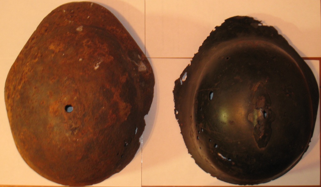

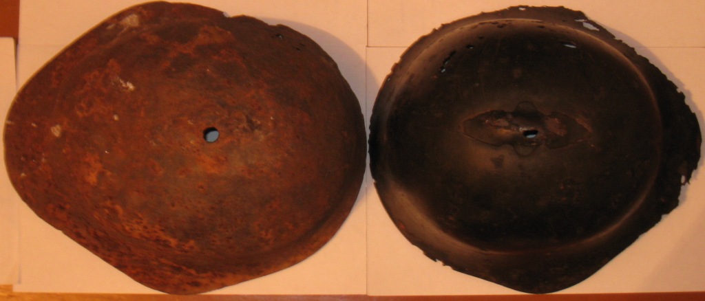

    хочу выставить фото для наглядности "овального" (слева) и "круглого" (справа) типа касок
