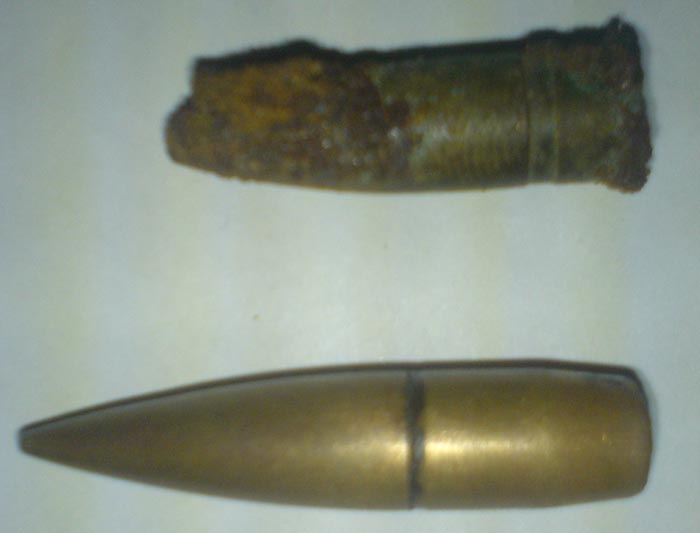

    нашел патрон 98 ,на капсуле две набойки а в нутри еще одна пуля????? есть версии?

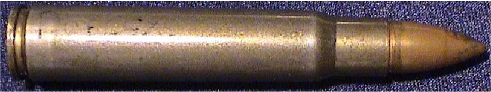

    Был такой Duplex Patrone. Две пули, похоже зажигательные. Но сами пули и патрон намного короче стандартного. По сфере применения - похоже ВВС или ПВО. Возможно он. Как говорят - "По телефону не лечим" - фото бы.:)

    Пулька случаем не такая как сверху? Ато я сам вот откапал и не знаю что за девайс.

    Нет. На первой каннелюра посредине, у второй вообще нет.
    Если из 7,92х57, то сверху "S".

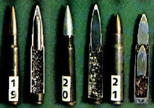

    Двупульный патрон был разработан в феврале 1945г. Были разработаны несколько вариантов снаряжения, с использованием различных пуль:
    · Две пули патрона 7,92x33;
    · Две пули «S» патрона 7,92x57;
    · Одна пуля патрона 7,92х33 и одна пуля «S» патрона 7,92х57;
    · Одна пуля патрона 7,92х33 и одна пуля «s.S.» патрона 7,92х57.
    Внутренний голос говорит мне , что в данном случае это не он... :)

    На фото (разрез) вроде на эти похожи, но сердечник свинцовый и ГЧ полая.

    Первые два с municion.org, последнее - история умалчивает.:)

    На патроне, с которого я выдрал нижнюю пулю была маркировка "S", а внутри верхней находится фосфор, но она слишком короткая для обычной.

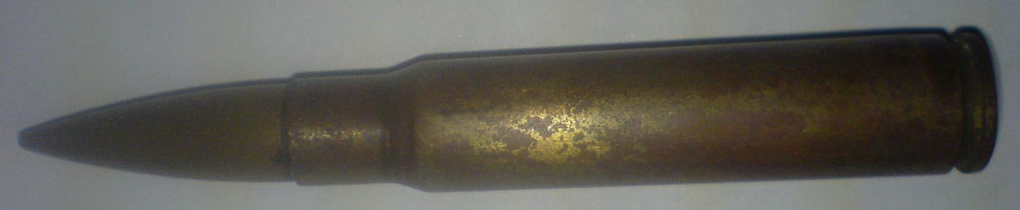

    Ну вот в сборе. Ксати на гильзе написанно именно S*

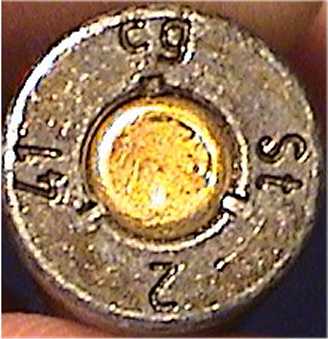

    А с донца фото? Латунная гильза, и на вид тоже. Если пуля без окраски или покрытия и свинцовый сердечник - то тяжёлая sS.

    Вот(патрон родной с осечкой). В марке этого патрона я несомневаюсь. Лучше расскажите мне о происхождении более верхней пули, т.к. я её откапал на дне ячейки без гильзы.

    Я думал, Вы о той что сверху говорили, а она ваще зажигательная непонятной марки и непонятных размеров.

    По подробнее бы хотя бы - где нашли, степень наполнения (заумничался:) ) - фосфор где расположен и сколько места по длине занимает, сердечник из чего, ну и типа такого. Если возможно. Может, что и всплывёт. Хотя пока на ум ничего не приходит - слишком короткая. А она вся хоть, может сзади отвалилось чего.:D

    Найдена на нем. позициях в Витебской области(1943-44гг). Вааще, она похожа на двойную( в смысле из двухпульного патрона), но с тех позиций немцов в конце 44 выбили, а по вашим сведениям, патрон разработали в феврале 1945 года.
    Материал - латунь.

    По municion.org - не позднее 1941 г. и на те пули не похожа.
    Латунь - материал чего? Гильзы? Так это нас ни к чему не приводит.
    При таких размерах фосфор должен в ГЧ находится, остальное - сердечник. Вы её полностью что ли выпотрошили?

    Сама пуля из латуни или меди. Я её еще не потрошил.

    Я, честно, говоря не слышал о применении подобных материалов для оболочки (может, что и пропустил). Судя по фото - оболочка стальная.
    Не потрошили, а с фосфором? Вы уверены, что на фото та пуля о которой Вы говорите?.
    Как я выше уже писал - по моему на фото обыкновенная "S".

    Я вообще о более короткой пуле с фосфором. По фото материал вы неопределите, т.к. она почерневшая, а я её пытаюсь сейчас отчистить, и цвет у неё больше похож на медь или латунь.

    Мне кажецца, та что сверху - совковая легкая пуля, поржавевшая малость....

    C фосфором поаккуратнее - при контакте с воздухом начинает возгораться!!!
