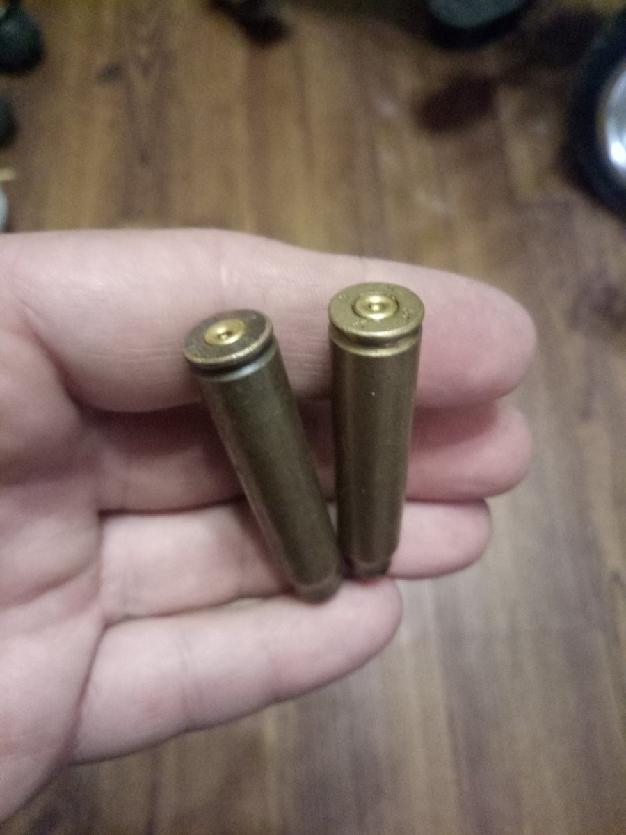

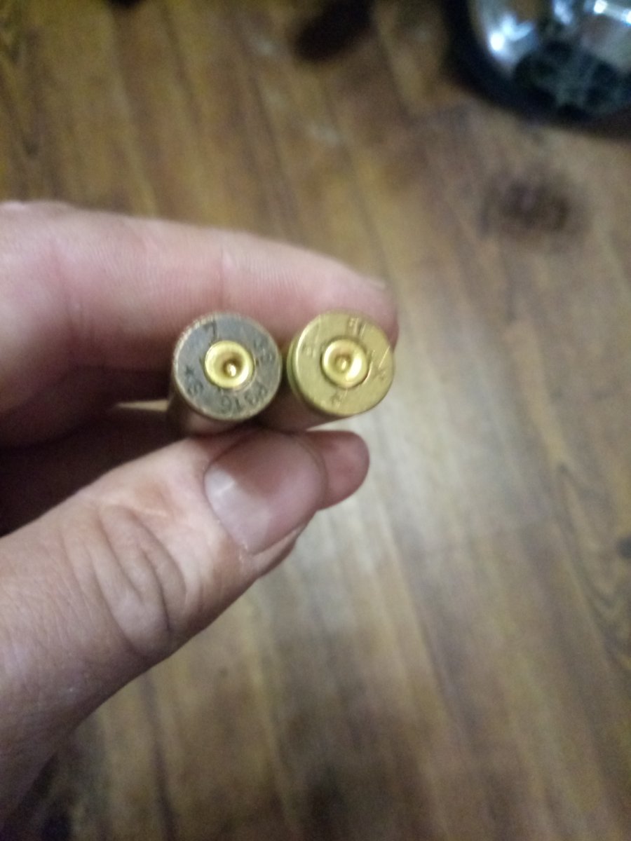

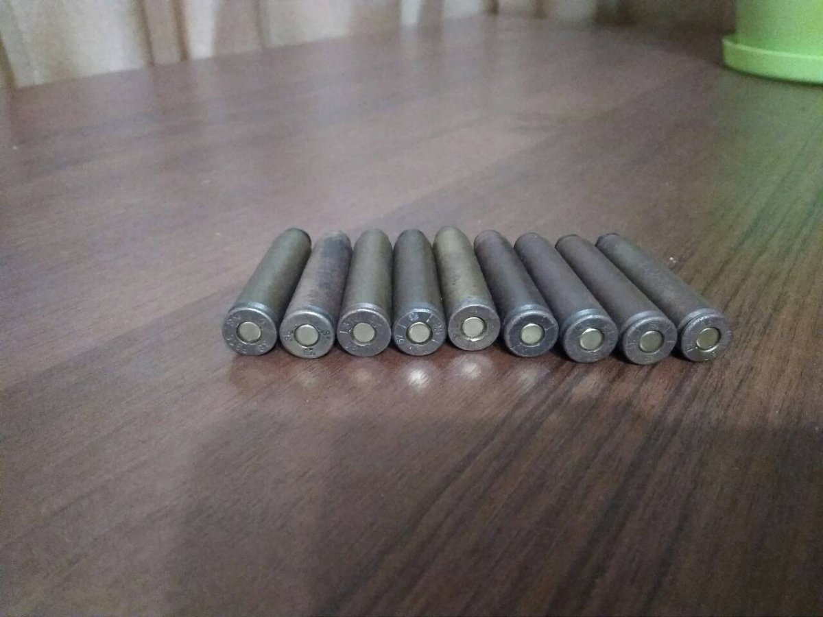

    Слева патроны под К-98, справа те что выдавали, НИКОГО НИЧЕГО СМУЩАЕТ?
    minitarn3838, Сергей Коровин и Alekss777 нравится это.

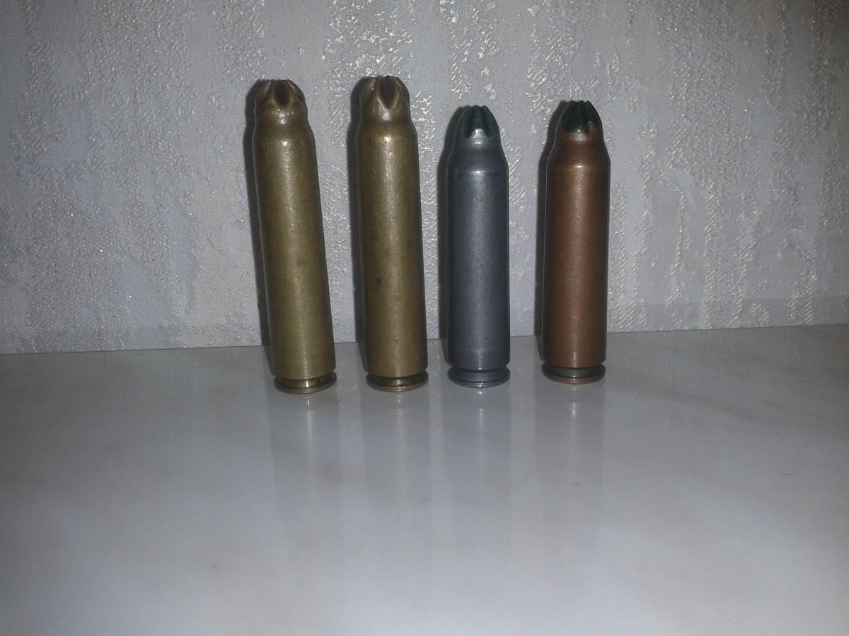

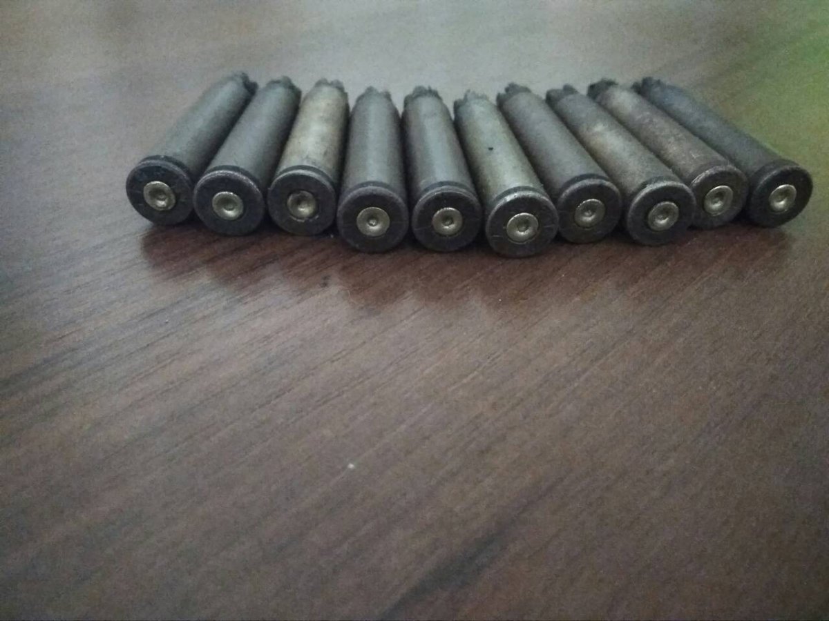

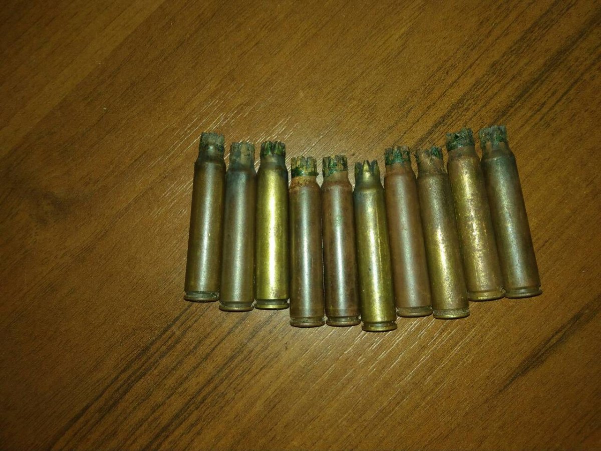

    Буквально на днях ситуация по осечным патронам наконец-то разрешилась и организатор мероприятия Дима в курсе об этом. К превеликому сожалению кроме голословности ничего от участников реконструкции до сих пор не было. Ни осечных патронов мне не предоставили, ни даже фото накола капсюля чтоб можно было сделать кое какие выводы - одним словом ПУСТАЯ БЕСПОЧВЕННАЯ БОЛТОВНЯ! Но... усугублённая тем что подобные осечки были не у одного, а у нескольких реконструкторов на разных аппаратах. И все почему-то стали грешить на патроны... я то хоть и знаю на каких комплектующих и КАК собраны мои холостые патроны и что осечек не должно было быть в принципе, но крыть то мне не чем выходит: рекон прошел и нет на остатке у Гимназиста ни этих холостых на родных гильзах, ни тех что осечки давали, короче - НИЧЕГО! Я один - а глОток много, попробуй оправдаться, тем более у меня козырей-то нету!
    И тут случайно в разговоре с очень хорошим мастером по схп-макетам, я узнаю что с этого рекона парни, заехав к нему в гости, оставили жменьку патронов мол: "много осечек было, забирайте,... нам мол такие ПЛОХИЕ ПАТРОНЫ не надо, а Вам сгодятся может когда настраивать будете схп-эшки"... Ну мастер етесственно и забрал их - чего ж бесплатному добру пропадать, хоть и плохому с их слов...
    Я надеюсь эти парни прочтут и узнают себя и смогут подтвердить что реально оставляли патроны с этого рекона.

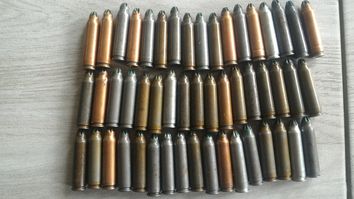

    По фото я узнал свои патроны.
    Вот они:

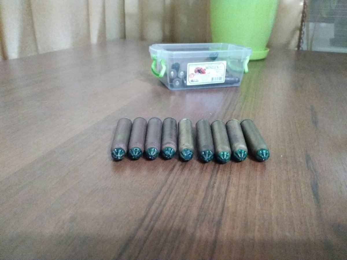

    Я, узнав что у мастера есть схп-эшка К98, попросил мастера попробовать отстрелять с десяток этих патронов. Договаривались что он мне маркером пометит и отправит осечные патроны, чтоб я уже с ними поколдовал, докопавшись до сути причины осечек...
    Он их отстрелял...
    ВСЕ 10 штук с первого раза без каких то осечек выстрелили с одинаковым звуком, так что к СОЖАЛЕНИЮ ничего мне не пришлось отправлять.
    За этот НЕУДАЧНЫЙ (потому как ни одной осечки не оказалось, ;) как утверждал Рамзес и как довели до сведения Гимназисту другие на реконе) эксперимент Дима в курсе, я ему звонил, тем более он тоже хорошо знает этого мастера, и мастер не является каким то там заинтересованным лицом. Я хотел реально найти причину в патронах, но оказалось что причина кроется не в них, а в макетах, с которых их отстреливали!
    Просто оказался интересный факт - те у кого случались осечки неужели не могли задуматься: "почему ж одни и те же патроны от одного и того же производителя у других работают без осечек? Их же не отбирали специально из пачек избранным, выдавая на реконе..." Понятное дело что проще беспочвенно обвинить другого, чем в своём аппарате разобраться, найти и утранить причину... а причина получается проста - недобитие капсюля! Вот и всё!
    P. S. Ведь как то не правильно обосрать прилюдно и не предоставить при этом доказательств. Я их вам всем предоставил, выложив фото результатов отстрела. Теперь жду прилюдных извинений и объяснений, что подтолкнуло к такому беспочвенному обвинению, не предоставляя доказательств. И в первую очередь это касается Рамзеса - от него же первого в этой теме необоснованно полетели какашки в адрес моей продукции.

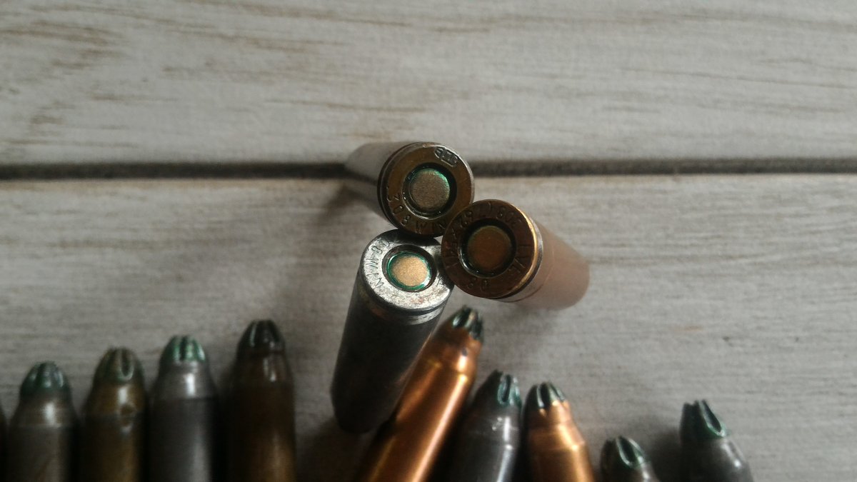

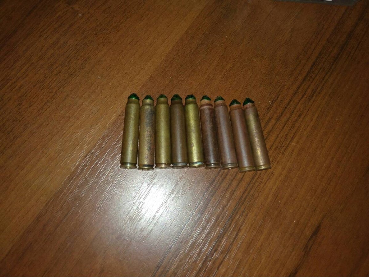

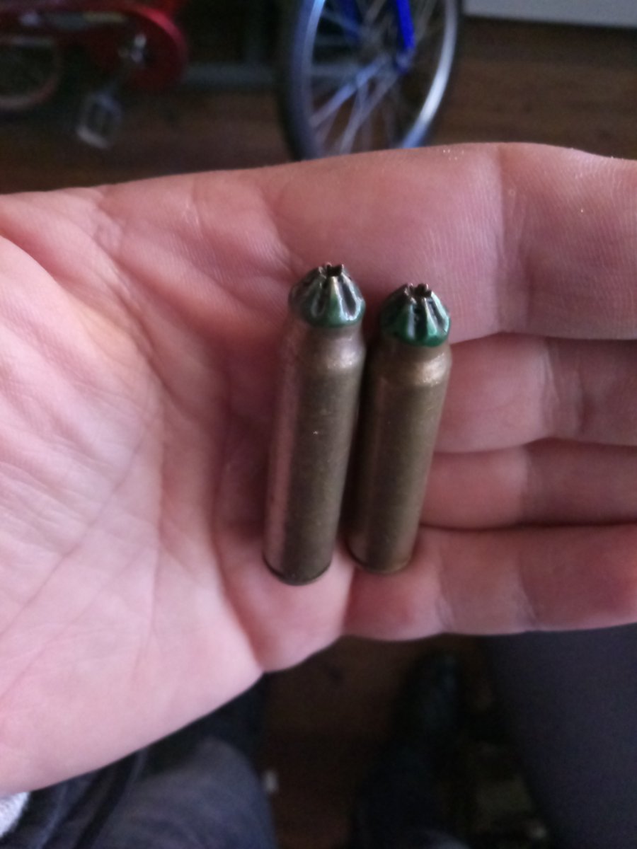

    Анатолий, пока не дозвонился, поэтому отпишусь тут. Расклад такой: из тех партий, которые я заказывал у вас лично - ни одной осечки. На двух крайних мероприятиях отработали штук 40 четко и без осечек. А вот из тех, что выдавали в Чернигове - у меня лично на пачку было где-то 6-7 осечек. Камрады которые были рядом, тоже жаловались на осечки. После боя пару штук удалось поднять. Накол отличный. Когда будем отправлять вам гильзач, отправими и эти на исследование. По поводу осечек не писал и не звонил, так как не вижу смысла - глупо жаловаться на бесплатные патроны, которых выдали в количестве. Да и закупкой боеприпасов занимался не я, а организаторы.
    Пы. Сы. - Только что виделся с товарищем, у него тоже было процентов 30 несрабатываний. Один он даже высверливал - говорит, пороха внутри не было. Возможно, в какой-то лоток вы просто случайно забыли засыпать? Не знаю. В общем, потом разберетесь. Лично я претензий не имею и ругаться не вижу причины. (Мне еще с вами сотрудничать;)). С ув.
    Фото прилагаю.
    Alekss777, fondmx и Alex Richter нравится это.
  16. R@Mzes
    R@Mzes Oberstleutnant
    58
    135
    3.336
    Житомир, Сурина гора

    Даже при сработке одного капсюля при пустой гильзе будет частичное раскрытие звездочки(завальцовки). Тут похоже на неисправный капсюль.
  19. R@Mzes
    58
    135
    3.336
    Может и неисправный. Но внутри пусто. Пороха нет.
