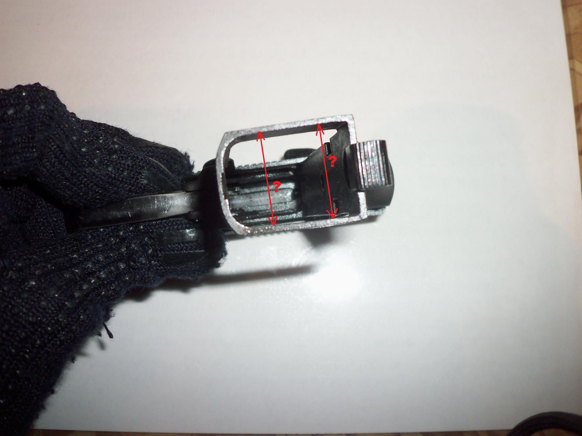

    Добрый вечер всем
    Интересуют размеры восьмизарядной рамки от ПМ или ПМобразного для придания мр-654к более аутентичного вида,возможности вставить восьмизарядный магазин и устаноки НЕПИЛЕНОЙ ПМовской рукояти
    Пистолет изначально покупался,как полочный вариант более ММГшного вида
    К тому времени на восьмизарядной рамке 654ок не было,придётся пилить свой

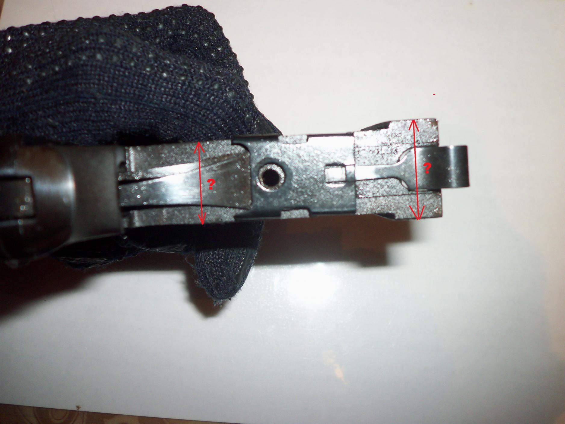

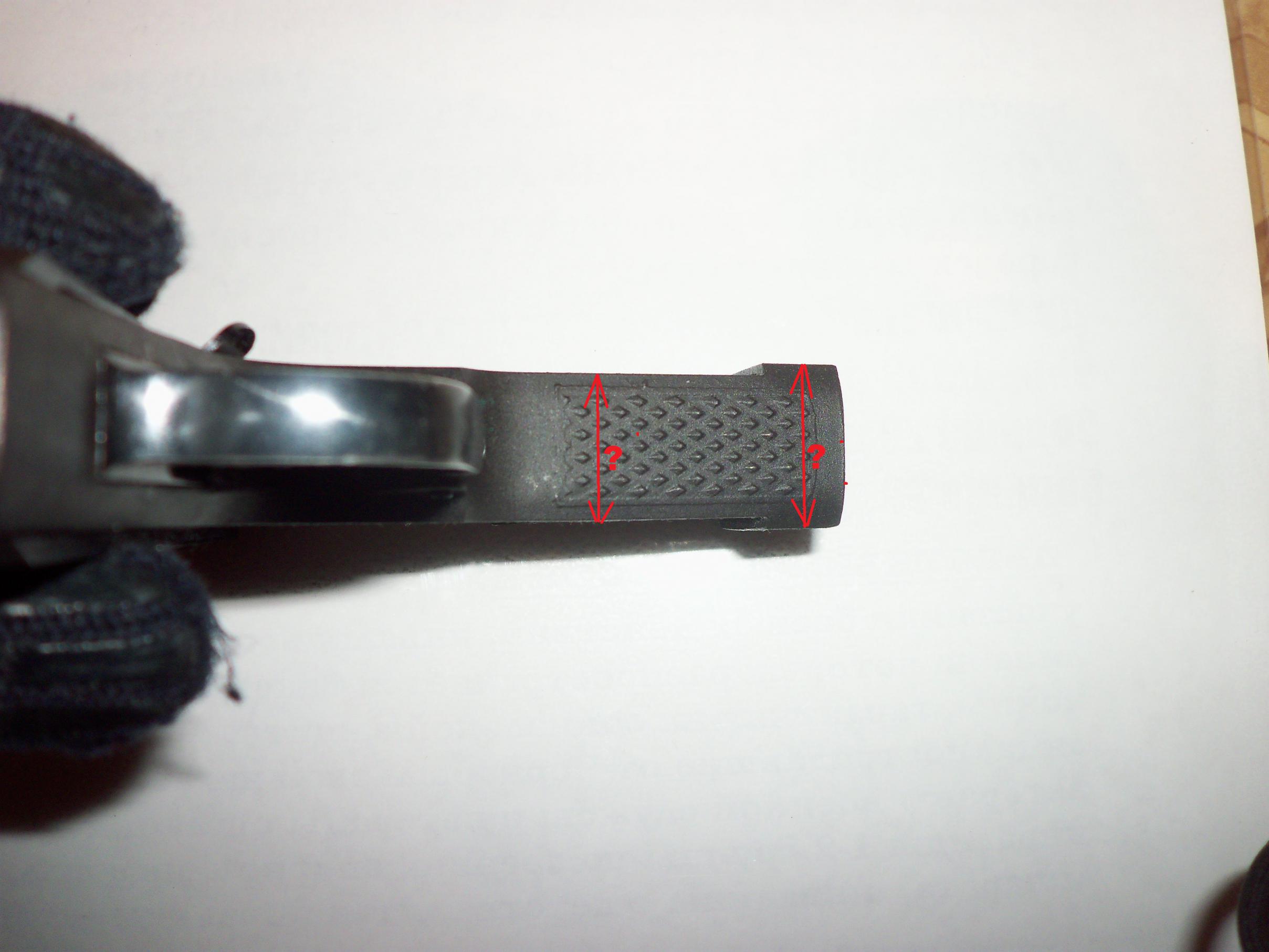

    Нужные места для замеров отмечаю на фото
    Какие могут быть подводные камни при опиливании и как с ними бороться?

    а как ты потом туда засунешь пневмомагаз?
  4. Server0807
    Server0807 Feldwebel
    15
    544
    обточу по бокам,примерно должно быть так с магазом

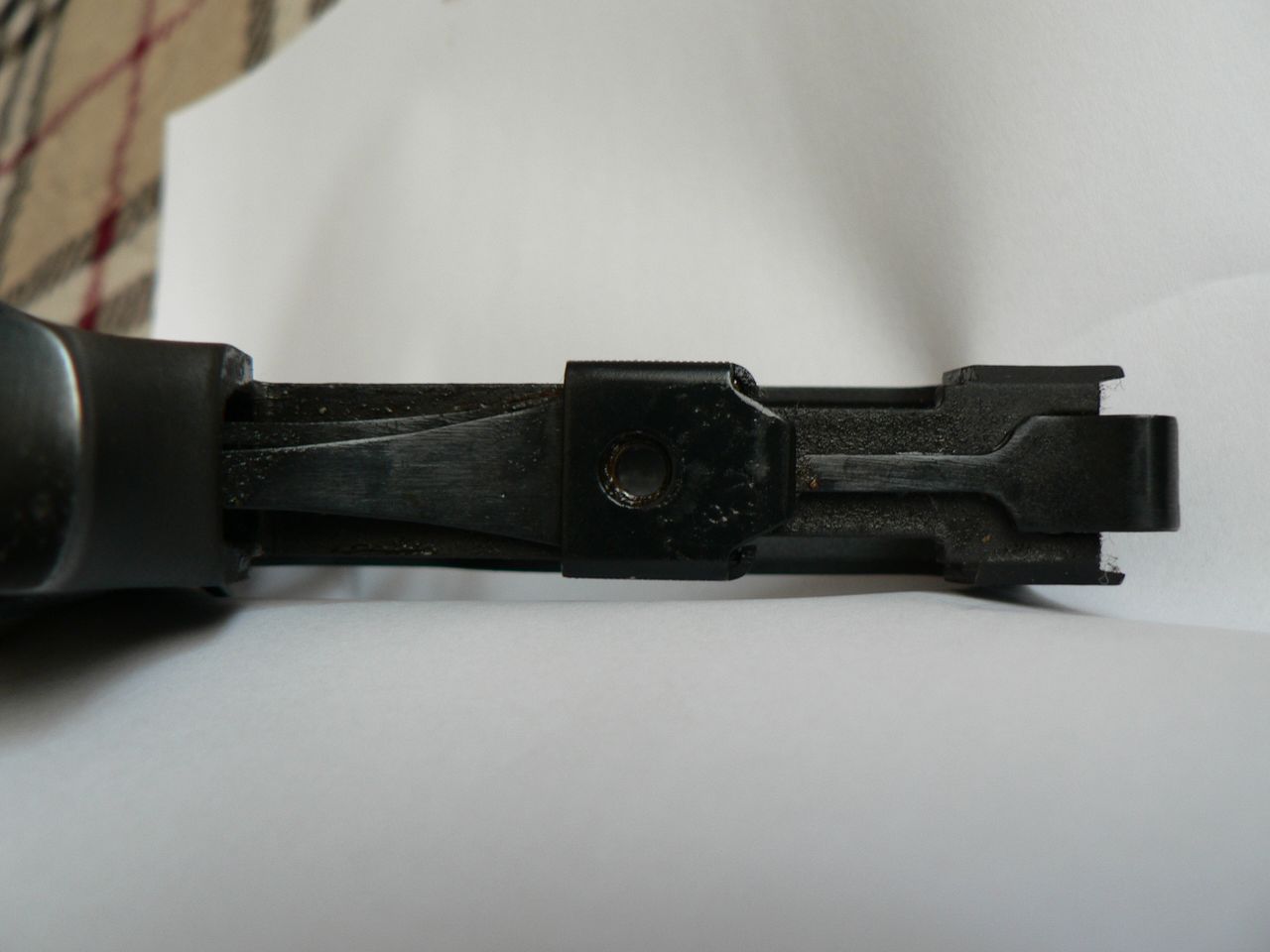

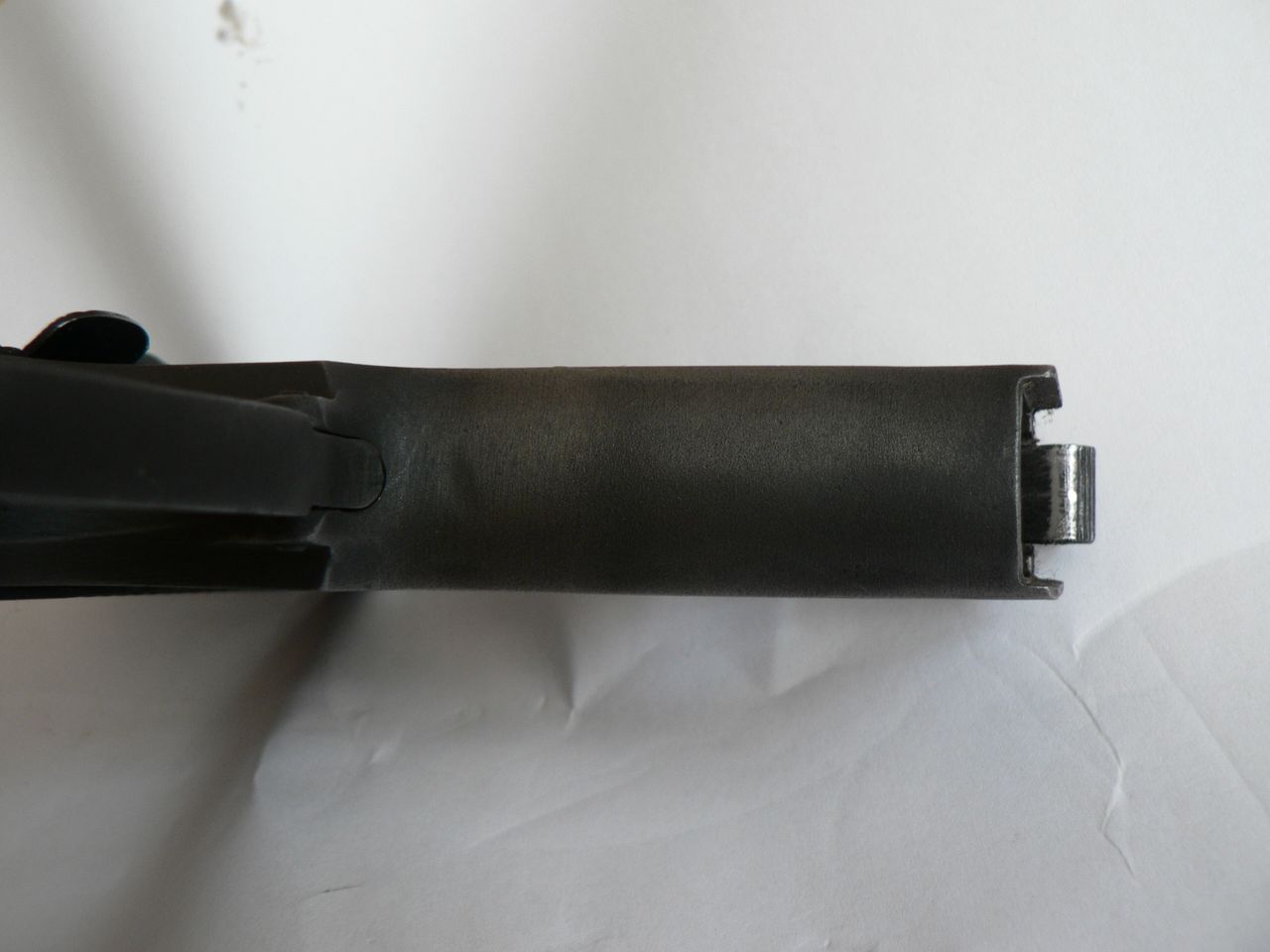

    В предверии выходных. Прошёлся по иж79-9-т. Слево на право, сверху вниз:
    19.65 19.52
    16 17.3
    15.3 19.52
    Штангель с цифрой, поэтому с сотками. По фото не совсем так, как на пневматике. Дойду до фотика - поясню.

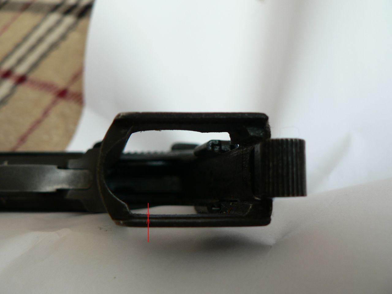

  8. PVV
    PVV Oberleutnant
    1.839
    Владивосток
    фото (16 17.3 - это разница по "ступеньке, сверху она тоже есть).
