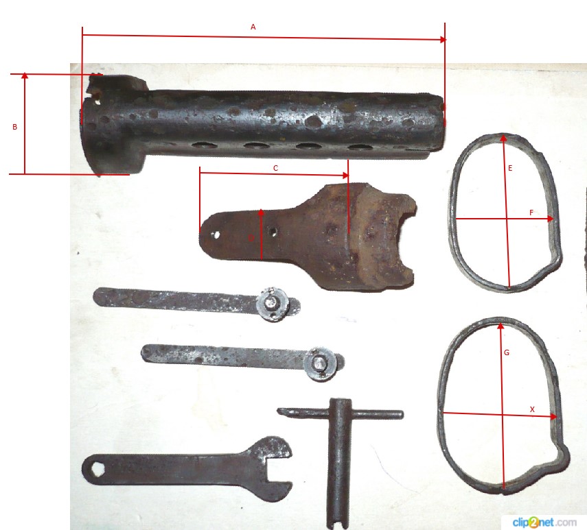

    для изготовления дерева на СВТ-38
    у кого есть возможность измерить подскажите пожалуйста
    или еще лучше размеры самих деревянных деталей

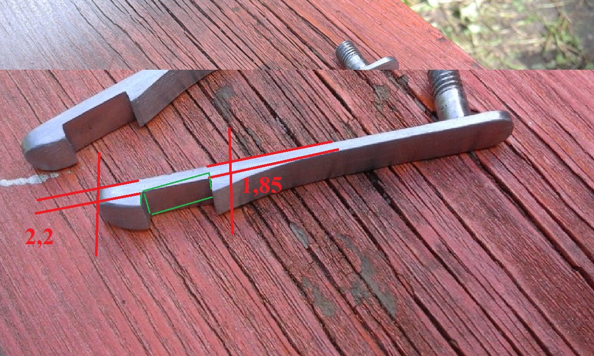

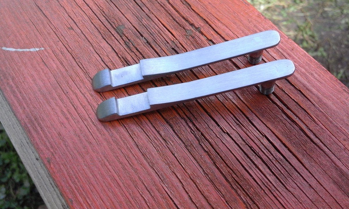

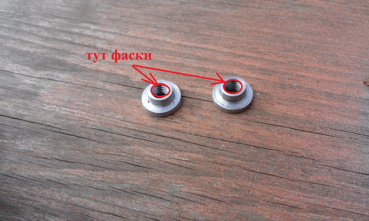

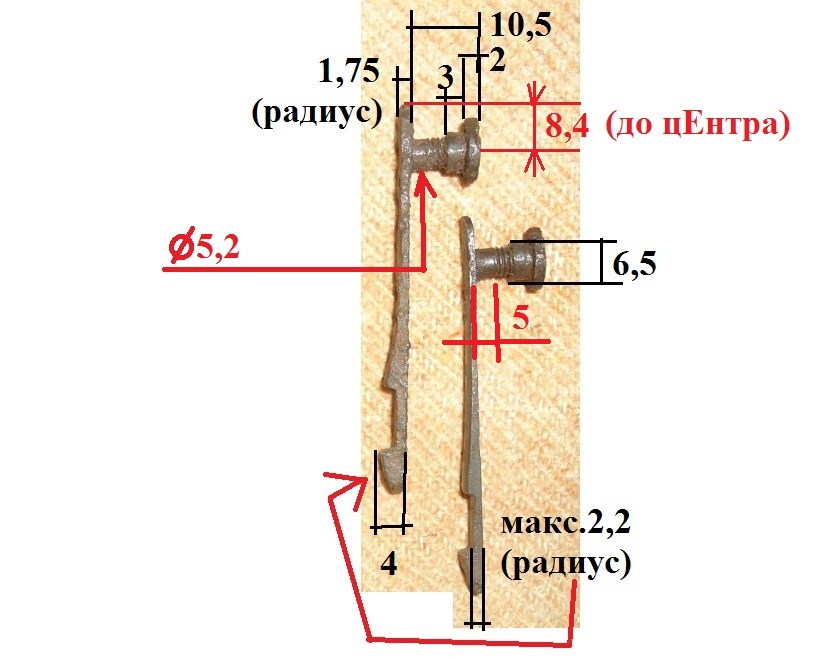

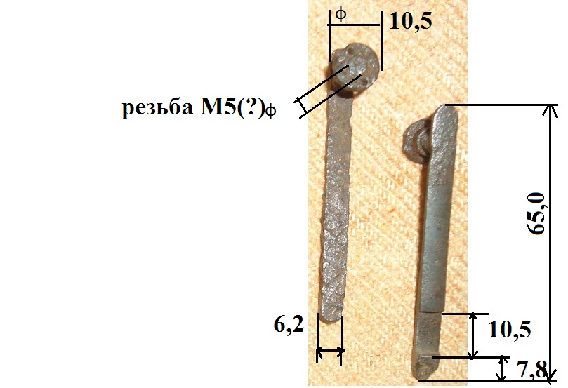

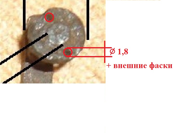

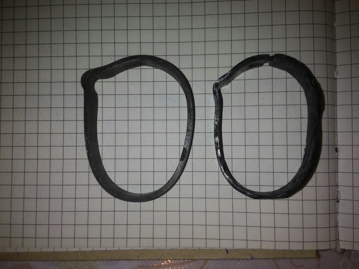

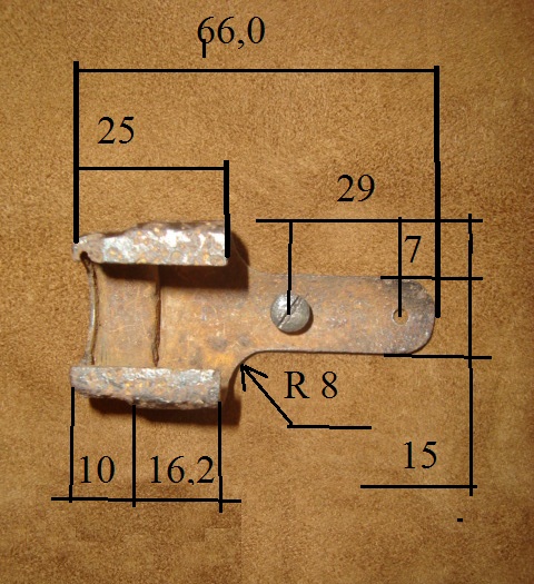

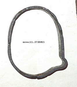

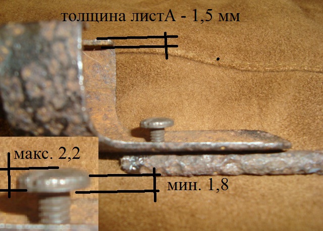

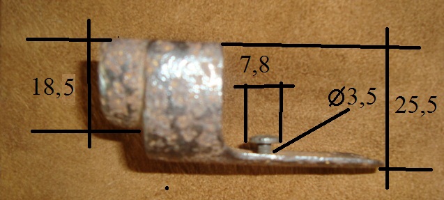

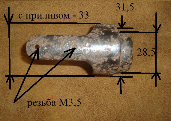

    По радиатору не скажу ничего т.к. сам ищу, а кольца пружины и концевик пожалуйста(дерева пока нет):

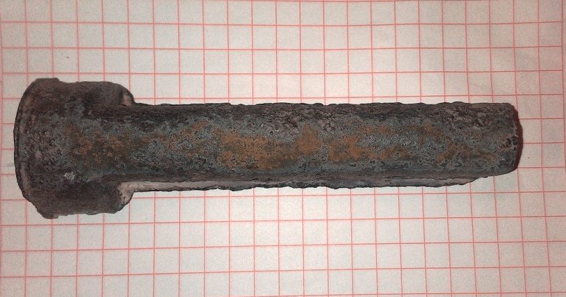

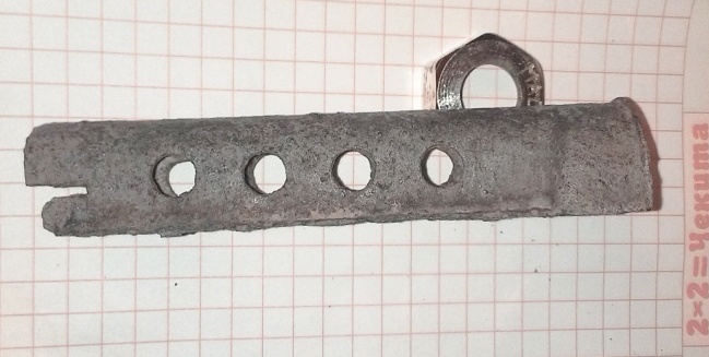

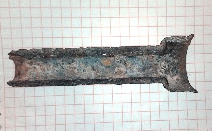

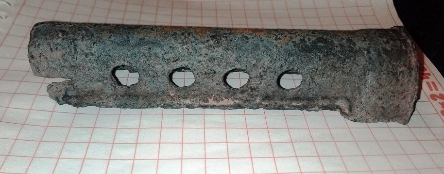

    Доброго дня!
    Как и обещал я таки нашел радиатор от 38-й светки и пристегиваю его фото. Конечно от идеала далеко, есть над чем поработать. Укажите на снимке какие именно размеры Вас интересуют и я их Вам сообщу.
    С уважением,
    Вячеслав

    еще раз спасибо!
    на первом моем фото размеры А и В
