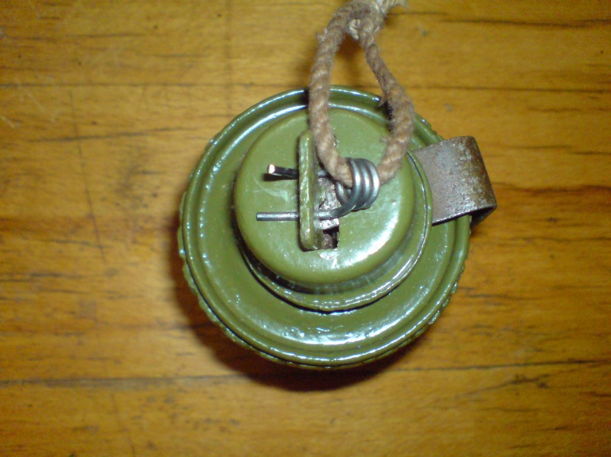

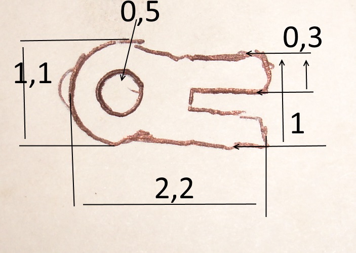

    Занялся на досуге ММГ РОГ-43, захотелось сделать красивый макет на полочку. Всё хорошо, но нет предохранительной чеки. И нигде не могу найти хоть какого-нибудь чертёжика, или габаритных размеров. На глазок делать не очень хочется (это уже крайний вариант).
    Если у кого-то есть информация, или возможность провести замеры оригинала, то был бы очень признателен за предоставленные чертежи, ссылки или габаритные размеры в цифрах.:beer:
    По фото в сети вижу, что были и варианты гранат вот с такой чекой, из проволоки. Типа упрощённой.
    Можно сделать и из проволоки, но это предкрайний вариант.
    Хочется, всё-таки вот такую, из листового металла.
    Заранее благодарю всех ответивших и просто проявивших интерес к теме!

    Вітаю! Власне, знайшов розміри чеки на РОГ43. Якщо ще не маєте)

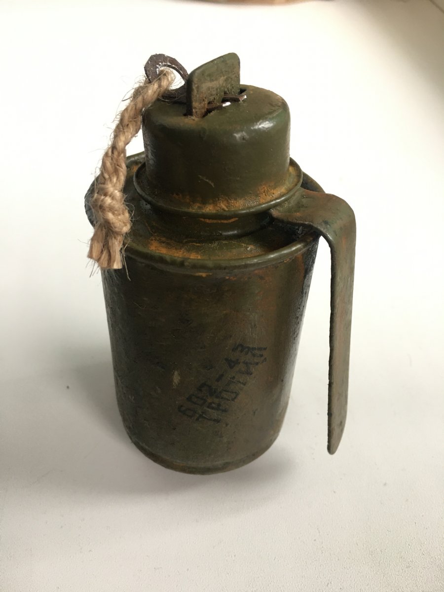

    З дозволу топікстартера викладу свою закінчену реставрацю цього цікавого ммг, і чеки по кресленням, які виставив вище в темі.
    casperovi4, Sasha Zloy та 663 подобається це.

    Премного благодарен!:beer: Вопрос, пока, так и не был решён! Подскажите ещё толщину металла?

    Я брав бляху товщиною десь 0,5-0,8 мм, міліметрова не влазила. Думаю долі міліметра там уже не такі суттєві
