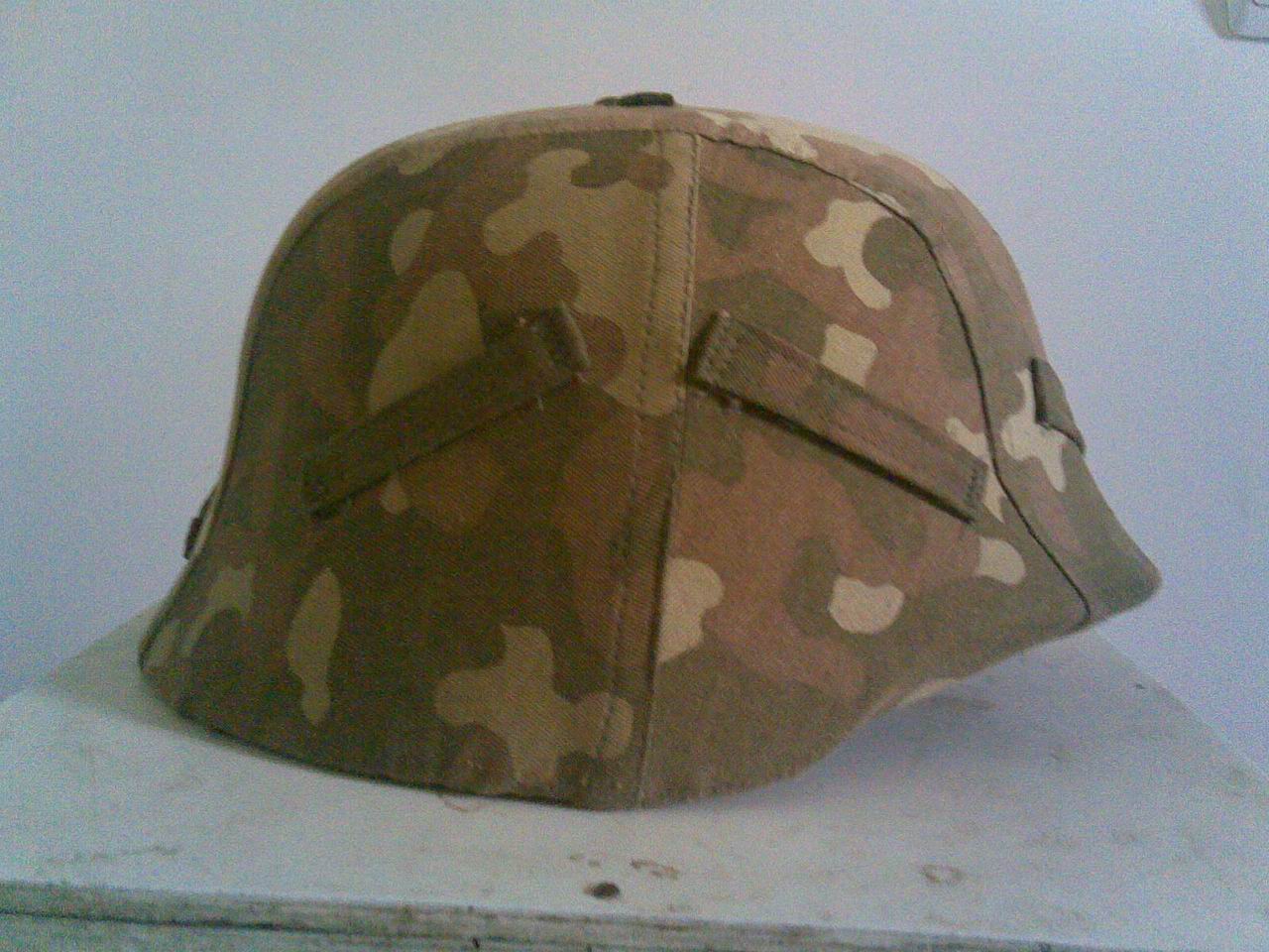

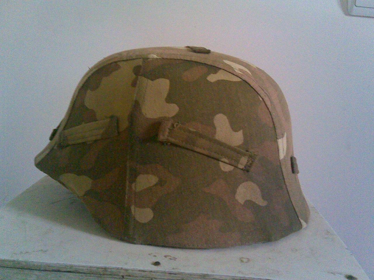

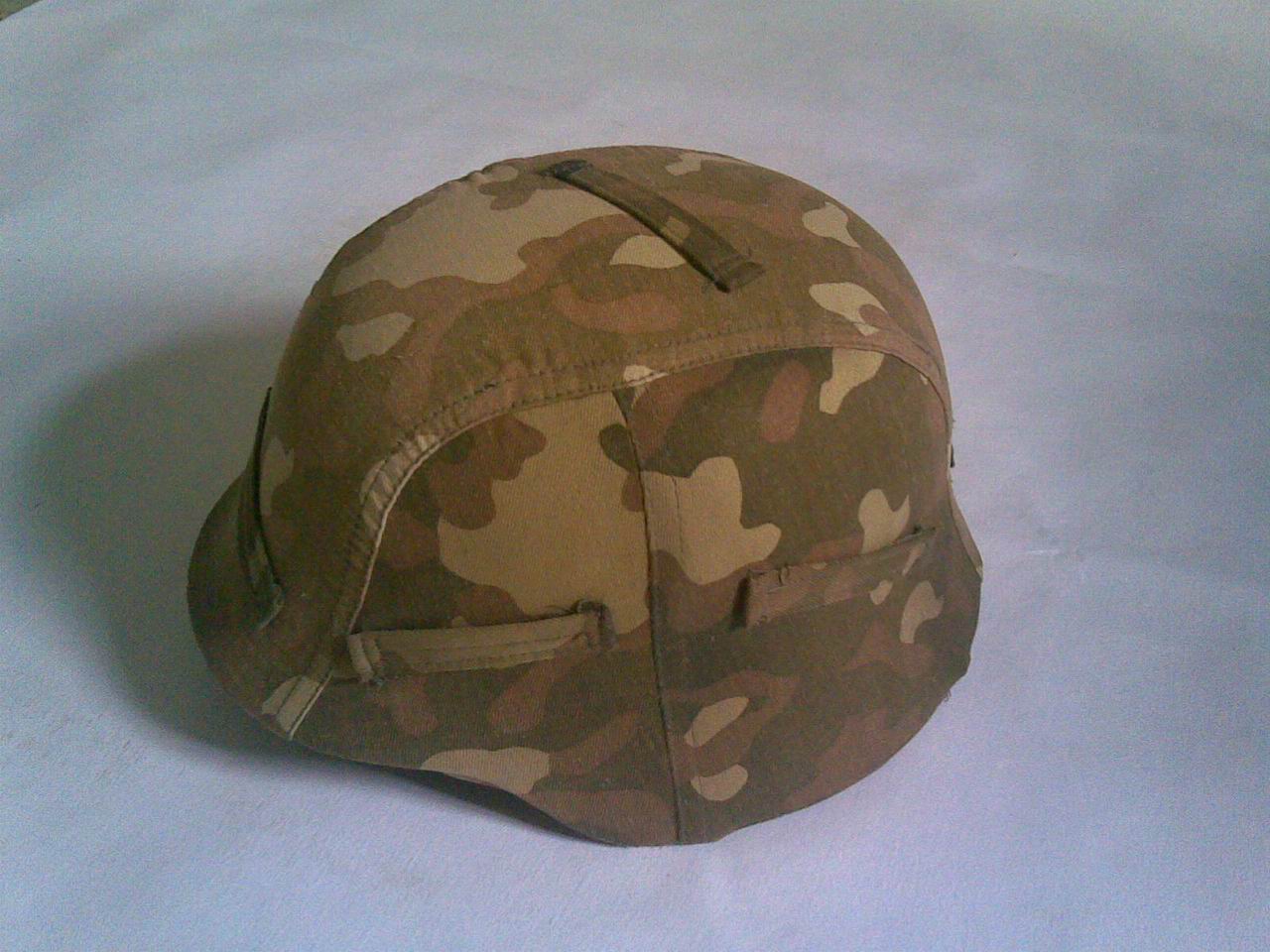

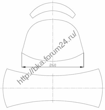

    Появилось желание сделать чехол,точных размеров найти не удалось,вот и решил попробовать экспромтом,взял каску,по фото чехлов начертил на ней линии швов,вырезал лекала и вот что получилось.Ткань использовал современную т.к. всё равно же пробник,И я уже и забыл об этом,как на форуме увидел тему камрада Ser]I[ и задался вопросом на сколько правильно у меня вышло.Хотелось бы услышать мнения по поводу соответствия по отношению к оригиналу.Заранее спасибо!

    Не знаю, оригинал кавера в руках не держал, но если изготовить такой из "осколка" будет не хуже некоторых реплик.

    Выкройки

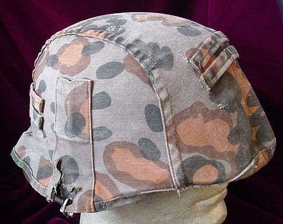

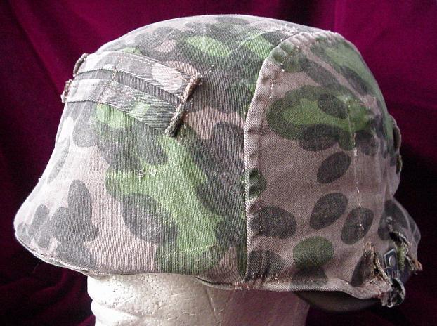

    Вышло круче чем в оригинале....:smile_12:

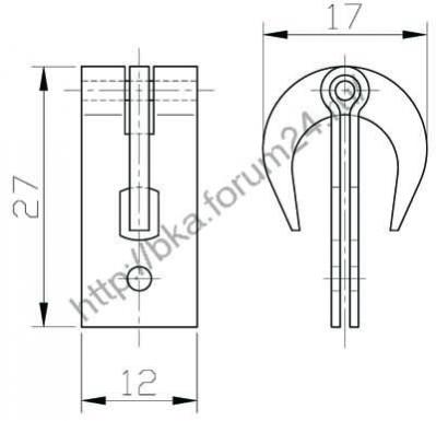

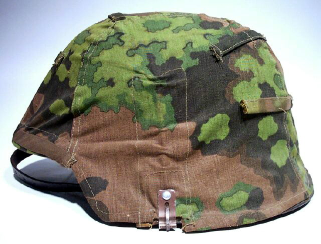

    Крючки так выглядят "вживую"....

    За крючки спасибо но это более поздний вариант на шнурке и односторонний

    Он просто вермахтовый, а не образца войск СС.

    Красиво вышло сидит хорошо и аккуратно...

    шикарно вышло, силуэт так хорошо просматривается!

    Неплохо получилось, вод только боковые вставки должны быть одинаковые...
