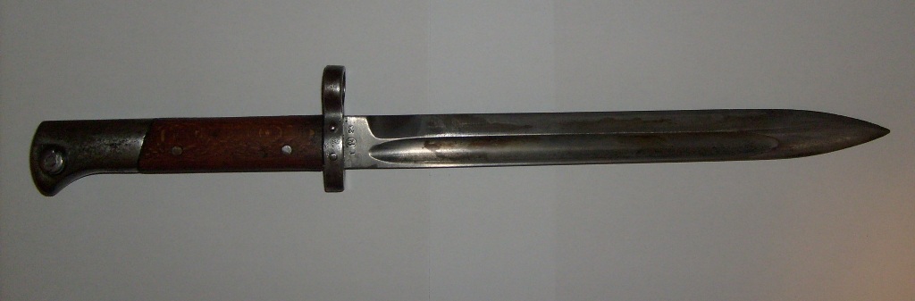

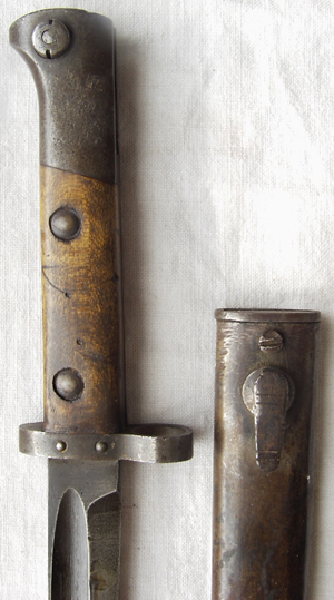

    Имеется вот такой чех обр. 23 г. Хочу немного привести в божеский вид, заменить клепки на накладках на болты, а так же привести в порядок рукоять и клинок. Но вот вопрос: на рукояти и клинке имеются остатки родного воронения, стоит ли переворонить заново?

    на мій погляд не потрібно

    воронить-не воронить дело вкуса, только каких-то ценных следов родного воронения по фото не видно ИМХО...

    Мне,например,кажется,что Ваш штык и так довольно таки солидно выглядит.оставили бы его в том виде,в коим имеете:)

    Если воронить, то по правильной технологии, но только не химией. Новодельное воронение сразу в глаза бросается. Ваш нож и так хорошо выглядит.

    Не воронить :smile_8:

    Спасибо всем кто высказал свое мнение.

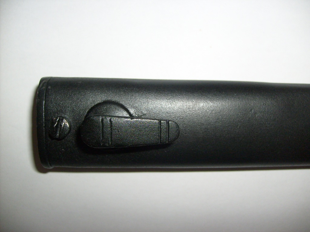

    если завороняться раковинки... будет не красиво.... а так попробуй.... грунтани нож клеем пва, палерни наждачкой супер мелкой, супер стертой.... но с раковенок клей не вычещай(для этого нужно наждачку на колышек намотать) .... поворони.... вымый клей и постарь воронение... будет Бомба...(советы юного остапа)

    и на балкон на недельку....
    раковинки немного поржавеют...
    вытрите сухой тряпкой.... ссупер....

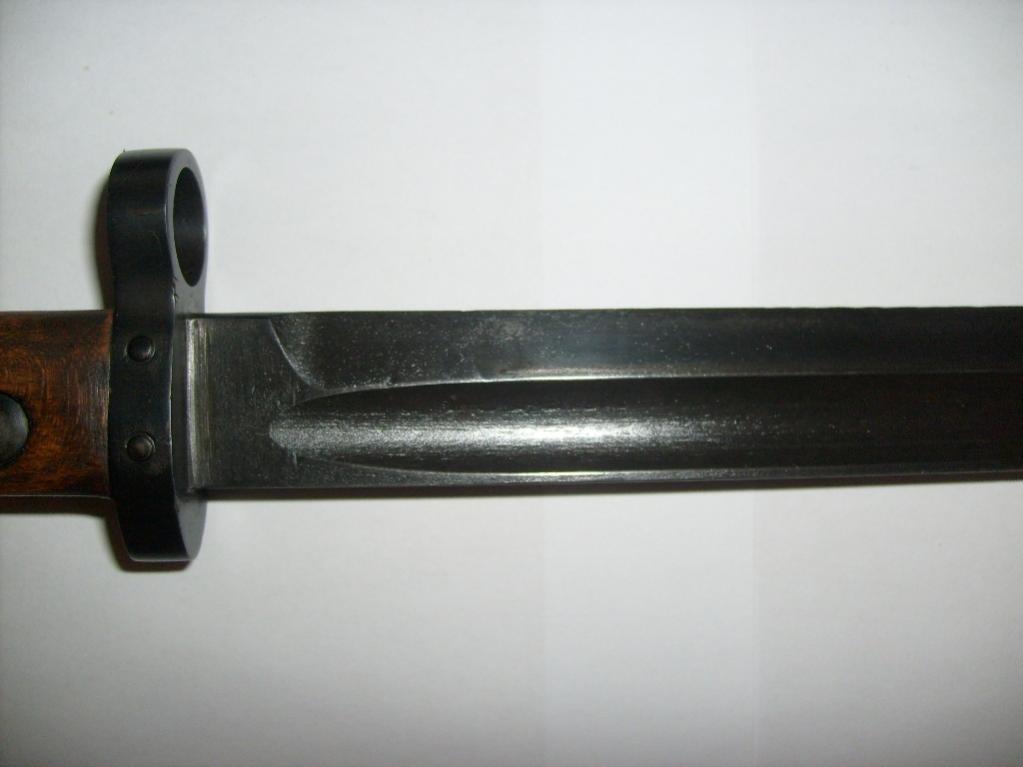

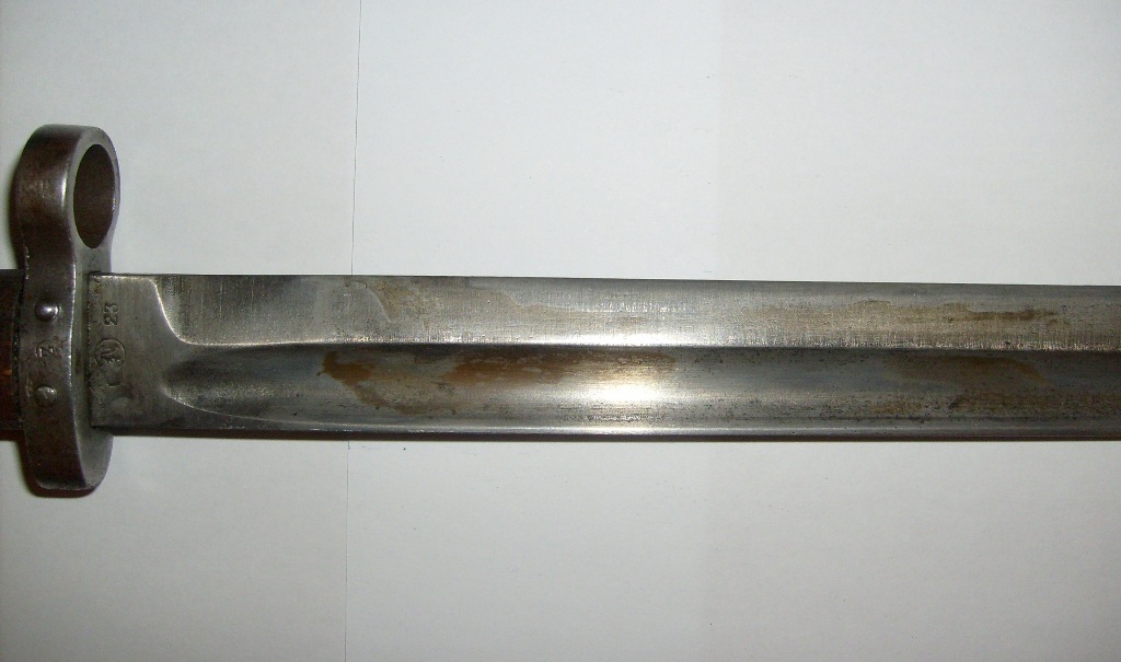

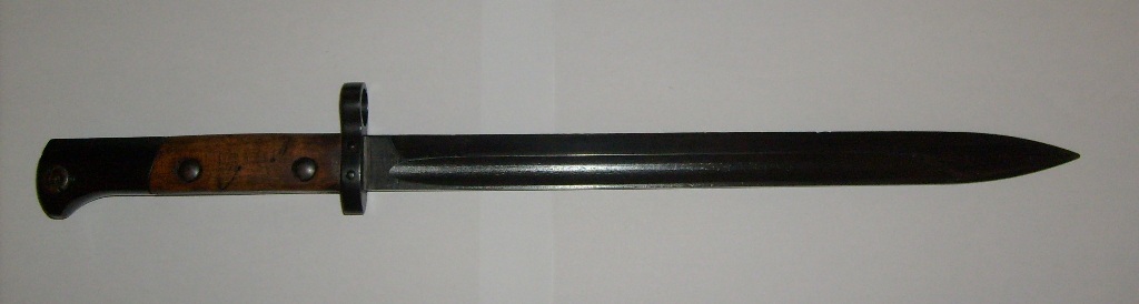

    Дело в том, что опыт воронения при реставрации штыков у меня имеется. Прикрепляю сканы чеха обр.24 г. видимо экспортный вариант, но нет не одного клейма. На первых двух фото то что было. Рукоять была погнута, так же головка штыка была в ржавчине с раковинами, так же был в некоторых местах сохран родного воронения, но какого то ближе к серому цвету, чем к черному. Я выгнул рукоять, обработал рукоять штыка полировально машинкой и заворонил штык, жидким воронением "Клевер", немецкого производства. На остальных трех фото то что получилось. В принципе результатом я доволен, штык выглядит на мой взгляд почтенно. По крайне мере, подвергаться дальнейшей коррозии и при надлежащем ухоле уже не будет. Может кому то конечно более приемлемы клинки в сохране с налетом ржавчины и раковинами, так сказать для антуража, но мое мнение, что клинок умирает в забвении. Его нужно держать в руках, протирать, и ухаживать за ним, тогда возможно он проживет еще ни один век. Но это мое мнение конечно. А что касается обр. 23 г., выложенного мной при вопросе о воронении, то сдесь я в сомнении, выглядит и так вроди бы не плохо, нужно только поубирать ржу головке и пятна на клинке.

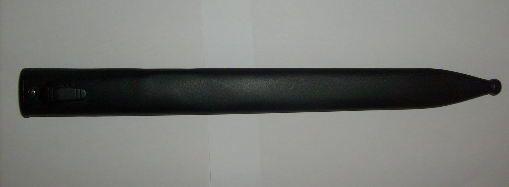

    На фото ножны, что на предыдущих двух первых фото, но уже после реставрации.

    в воронении не вижу смысла,вещь и без него здорово смотрится.ЗЕР ГУТ!!!:smile_12::smile_12::smile_12:

    не вопрос... вы вольны делать все, что угодно...))) вы задали вопрос я ответил как сделать, что бы он выглядел натурально.... ведь завороненные раковины :rolleyes:выглядят не естественно....
