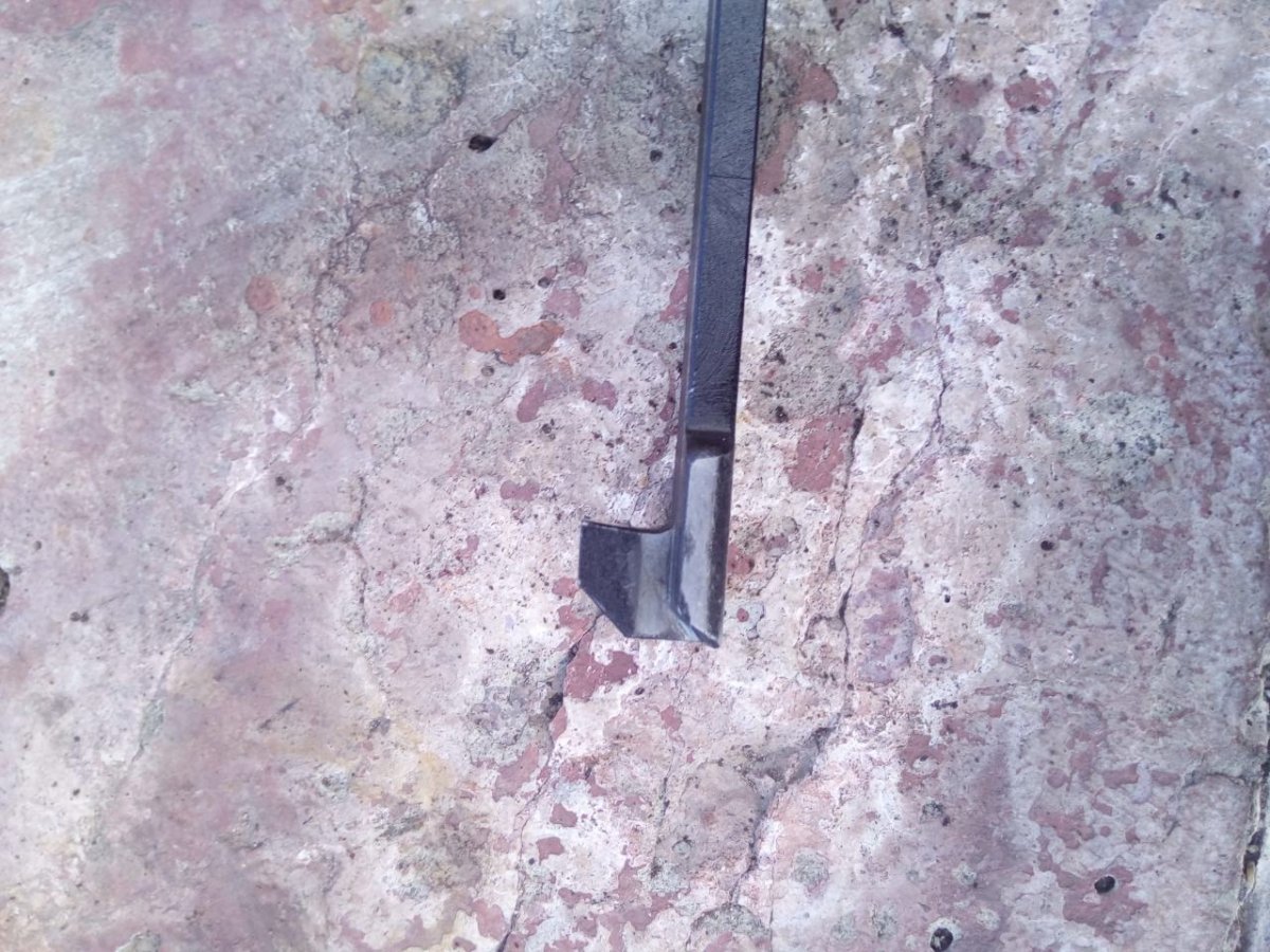

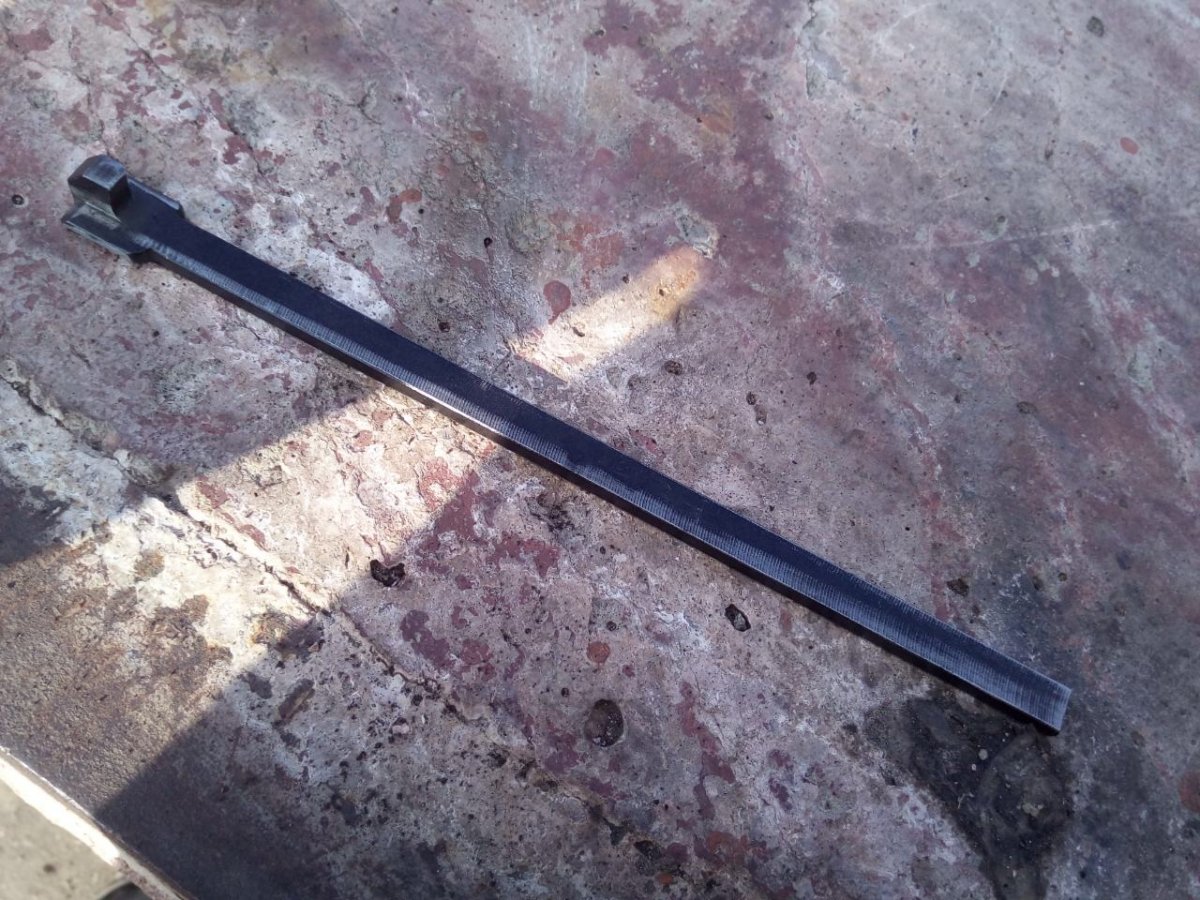

    Кто делает? Где взять? Сколько стоит?
    надо срочно, на Попасную.

    Мудрі стрільці зломили тягу взводу затвора на НСВТ... Ніхто цього не зробить - вона має певний техпроцес, а саме фрезерована і закалена та нормалізована.

    Рукоятка перезарядки сломалась?
    Если она такаяже как на НСВТ 12.7, то ее делал завод Артема. Для ремонта пулемета. Контакты подсказать немогу.
    В принципе имея обе части тяги, можно снять размеры и дать фрезеровшику на изготовление.

    Матеоиал 30 хгса, закалить HRC 35,5...44,0
