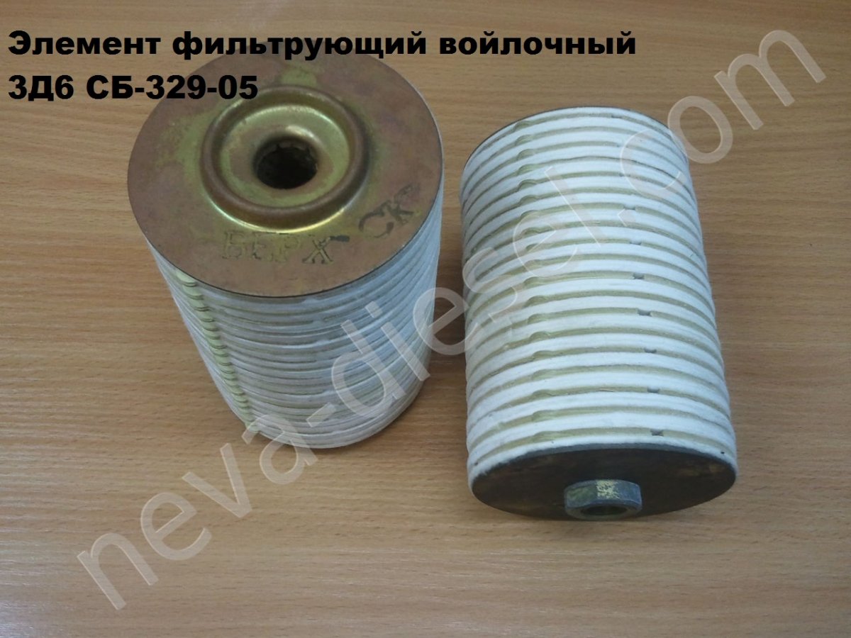

    Промывают фильтр и заменяют фильтрующие пластины 2 через 1000 ч работы дизеля.
