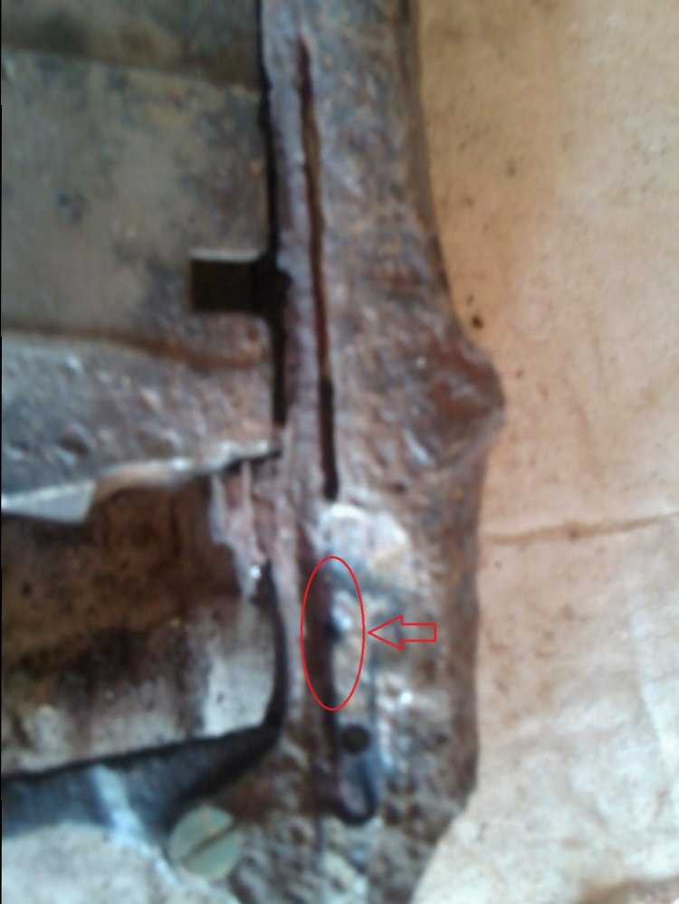

  1. я перевелываю мосинку(обрез) под спх ..но она найдена была без затвора и при установки отсечки-отражателя была чистка и под винтом обнаружилась отверстие..вопрос на влияние стрельбы холостым патроном ,не разорвет его?

    Где именно отверстие и его размеры?
  4. где крепится винт отсечки отражателя

    Ну вообще-то если Вы задаете такого рода вопрос, было бы неплохо дополнить его фотографиями:)

    Делайте спокойно-ничего не произойдёт: в холостом патроне заряд меньше боевого + практически отсутствует сопротивление в канале ствола.

    В боевом давление создаётся на личину , боевые выступы и кольцевой паз ствольной коробки.

  10. вот фото там я отметил...за качество прошу прощение,фоткал на телефон

    Делайте смело.

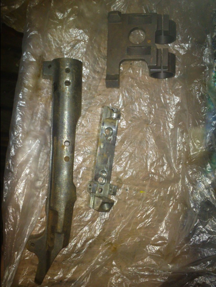

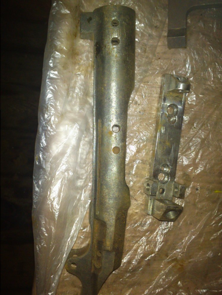

    У меня СХП работает и с такими дырами (колхозные мастера-руки отрубать по самые плечи):

    Абсолютно ни на что не повлияет. Тут другой вопрос: если планируется СХП, то под какой калибр? По фото это гладкоствольный огнестрел. И судя по общему состоянию, патронник там мягко говоря не в лучшем виде

    Могли, в то время, проточить ствол с ДП (хромированный) и приспособить.
  15. KOSSS11111111111111111111
    KOSSS11111111111111111111 Hauptmann
    4.071
    Я ж и говорю:

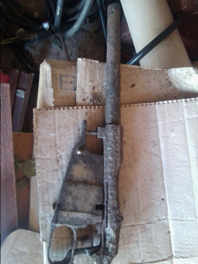

  16. ну у меня найденная гильза от мосинки есть полностью входит аккуратно,и затвор тоже от мосина сидит как влетой...
  17. Armes
    Armes Oberst
    61
    110
    4.757
    Слобідська Україна
    Получется сняли шлицы с ДПшной трубы и просто запресовали в раму ВМ? Как вариант..
  18. ну эту игрушку нашел когда копал под фундамент,вот а сколько она там времени пробыла..наверное еще при гражданской потеряли:D

    Если ствол с ДП-27, то вряд ли)))
  20. нарезы вроде есть но все ржавое..от земли почистил WD-40
  21. нее ДП я видел ствол...он совсем другой...
  22. KOSSS11111111111111111111
    4.071
    Нашли чью-то нычку.
    На сколько я помню, там (в ДП) толщины тела хватит, чтобы проточить и на нём нарезать резьбу.
  23. KOSSS11111111111111111111
    4.071
    Если поставить ДПшный ствол как есть-получится штанга, а не "смерть председателя". Поэтому взяли кусок от патронника до газового регулятора и проточить, чтобы облегчить его вес.
  24. Armes
    Armes Oberst
    61
    110
    4.757
    Слобідська Україна
    Только вряд ли резьбу нарезали, шаг подобрать геморно в колхозных условиях. Скорее так забили и штифтонули или приплющили

  26. KOSSS11111111111111111111
    4.071
    Мы не знаем к какому оборудованию имел доступ хозяин и в какую сторону у него руки закручены. Резьбу на станке нарезать резцом можно без проблем: нужно иметь раму, на пробных болванках подобрать шах резьбы, а потом на стволе его нарезать и готово.
