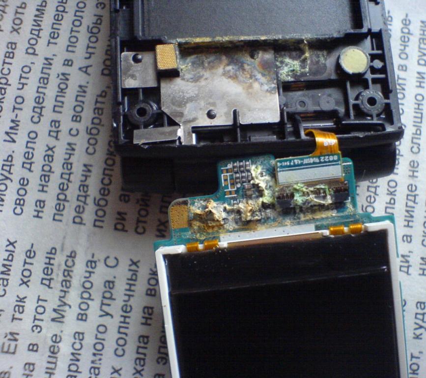

    Вот какая жопа бывает от воды. К спецу обязательно. Вода просто тупо ест металл с образованием каких-то там солей
    Дисплей скорей всего менять не понадобится (хоть могут и развести на него). Я как-то мобилу свою под ливнем намочил - экран после этого моросить начал, и подсветка вообще никакая была. Так все обошлось всего лишь заменой как-то мелкой и дешевой электронной фигни. У дисплея только контакты подпортились.

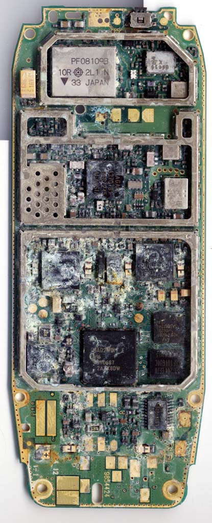

    похоже что телефончик из которого эта плата прлежал оч долго в сырости, а не разово в воду попал ... метал даже корозией пошёл, она же видно и лак разъела. Да и защита вон гляжу в одном месте деформирована, чего не бывает когда тел. в корпусе.

    Вот какую информацию я нашел в интернете:
    Основные продукты реакции воды и припоя - гигроскпичны.
    Непрофи без специальных жидкостей (миханически) их полностью не отмоет, и они и дальше будут продолжать свое черное дело
    Также они являются проводниками электричества.
    Если вода доберется до отех черных квадратиков (микросхем у которых контакты снизу), это капец. Вымыть эти остатки с под них невозможно - только перепайка.
    И еще вот такая статистика - 60% моченых телефонов абсолютно не подъемны, 15% добавляются к неподъемным после неудачной попытки их разобрать и почистить. И только 25% восстанавливаются.
