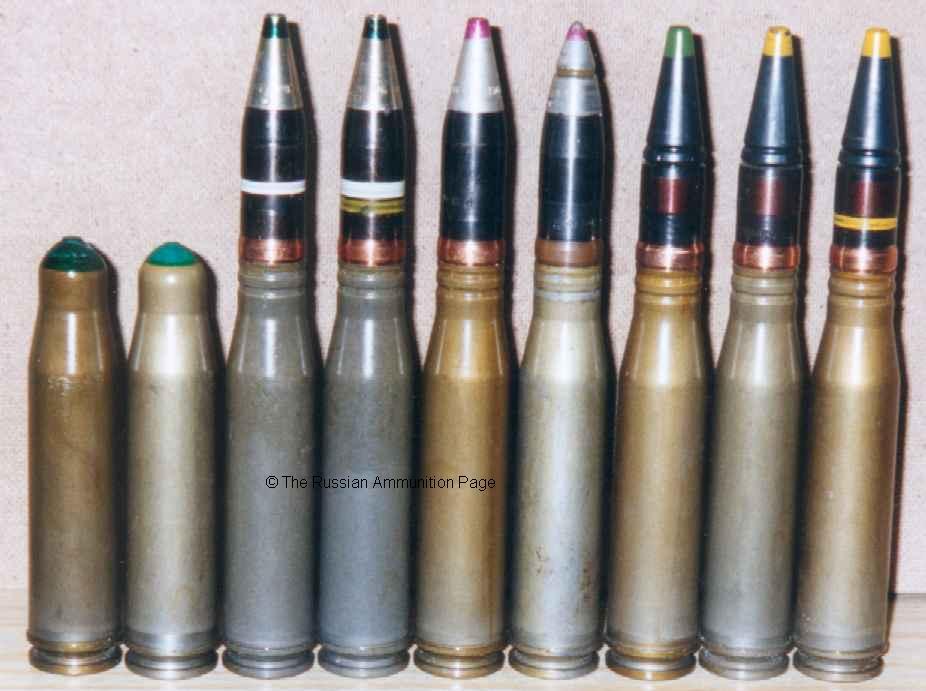

    Добрый день комрады, подскажите пожалуйста по такой подборке. Интересует три первые слева, третий и шестой справа, а лучше все. Калибр, тип орудия, страна (по возможности)? Спасибо.

    23мм ЗУшка/Шилка [​IMG]

    23? А не 30?

    30мм - єто 2а42 и 2а72, ЗТМ-1, ЗТМ-2, а 23мм - ЗУ-23 и Шилки. Еще может быть ГШ-23, но там гильза другая.

    нашёл на англоязычном форуме. Автор говорит, те что высокие - это всё 30мм. Конкретно, шестой справа это выстрел к пушке 2А42, калибра 30мм, бронебойный! Типа такого:

    это ГШ-23, 23х115мм
    а это ЗУ-23, 23х152мм
    akms1974, Лысогор та insert000 подобається це.

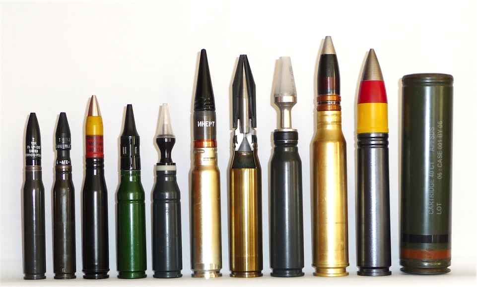

    6-й справа - 30-мм БТ (бронебойно-трассирующий) к пушке 2А42, 2А72 и их клонам.
    надпись "ИНЕРТ" означает, что выстрел в инертном снаряжении, т.е. по габаритам и весу соответствует боевому, но материал снаряда не бронебойный, а чуть проще.
    Инертные выстрелы предназначены для учебных стрельб.

    Ваше фото с этого сайта, там все подписано:
    https://quarryhs.co.uk/tankammo.html
