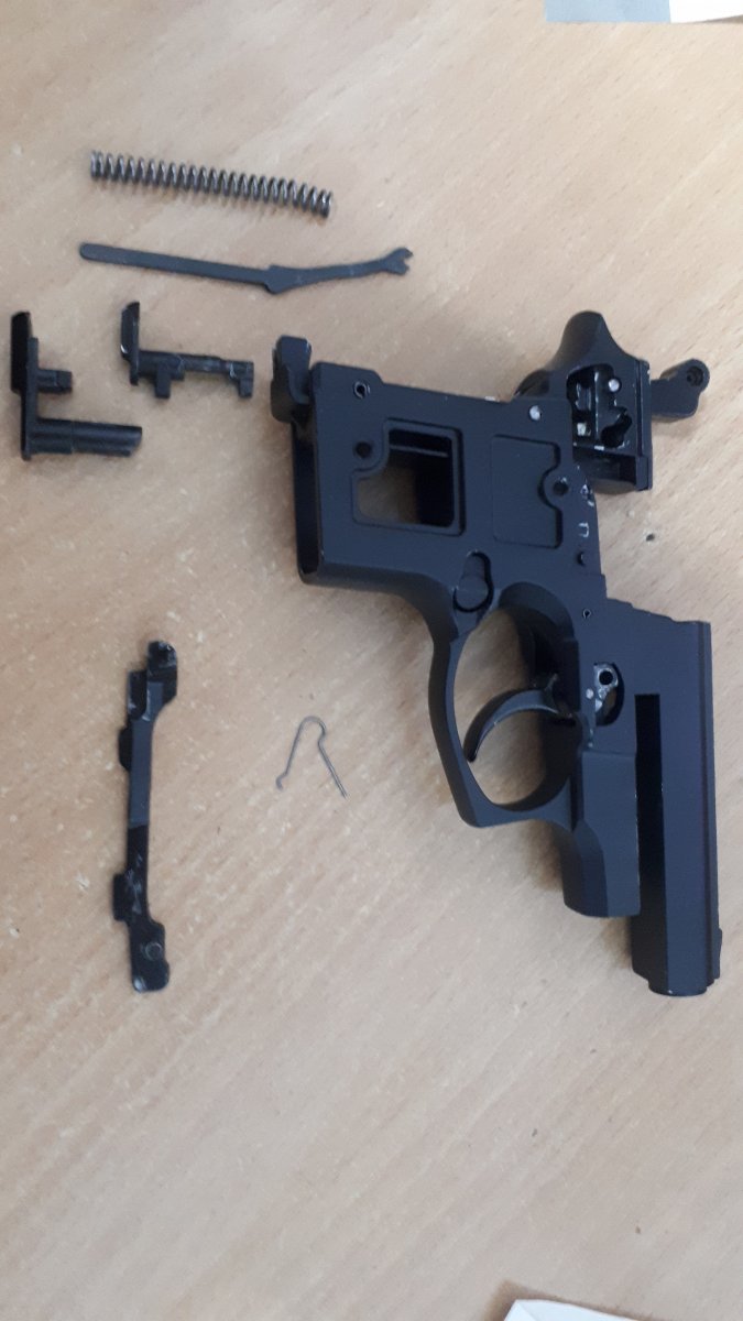

    Нужна помощь в обратной сборке сталкер 914.Вроде соберу-предохранитель не работает.
    Или что то сломал или не учитываю нюансы.Пардон за отсутствие познаний-только учусь.
    Заранее благодарю сочувствующих.Найти более глубокую разборку-сборку пока негде.
    Никак толкатель с пружиной курка не могу поставить на место.

    Приветствую, если вы не можете поставить бп,то сразу найдите шайбу и, надев пружину, давите на шайбу зжимая пружину ставьте толкатель на место. Единственное правило, - собирайте медленно и всё станет на место. Самое неприятное это кнопка выброса магазина, но она у вас на месте))). А в переключателе предохранителя должен быть шарик, который переходит на положения. С ув.

    Комрад, tomis42,спасибо за участие,но можно еще раз и про шайбу и про шарик-я его не наблюдал,если потерял то где взять.
    Как правильно попасть толкателем на свое место,у меня пару раз получилось,но не работал предохранитель,я опять снимал пружину,а теперь вообще никак

    Да там все руками,сначала толкатель,но я ставлю вместе с куркои следя чтоб не слетел с шарнира,затем придерживая толкатель чуть приподняв надеваете пружину ,когда в конце туго будет можно ,помочь плоской широкой отверткой.меж витками ,только не самый последний,на одну треть от конца,,шарик там вроде 4ка но,могу ошибатся.И есть у этик моделей,момент у некоторых очень тугая пружина на шарике ,бывает, надо плоскогубцами переключать,тогда желательно пружину поменять
