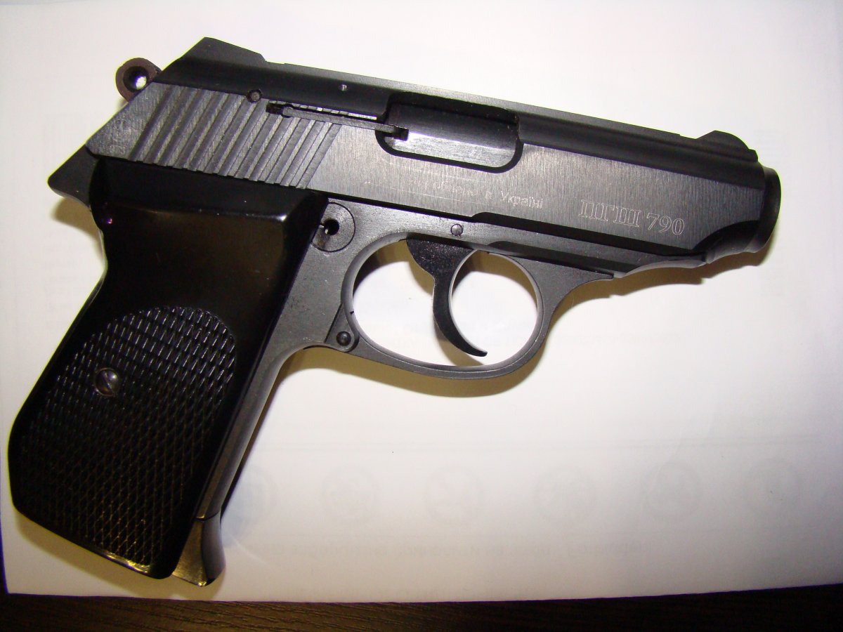

Нужна помощь в изготовлении ушей крепления скобы ПГШ-790
Тема у розділі 'Послуги', створена користувачем Dimacool, 4 лип 2016.
  1. Продавец Dimacool
    Dimacool Oberleutnant Клуб взаимопомощи
    2.007
    собственно с темы понятно. где то когда то восстанавливал, отзовитесь кто делает или видел. спасибо с ув.

    И так , была у меня такая проблема я лично не делал мне такой пистолет достался токорь сточил под уровень уши и взял зделал 2 отверстия для резьбы потом выточил пару ушей и прикрепил . и сову 90 дж держало очень даже хорошо.

    нужна услуга восстановления ушей, а не замена на весь стальной аппарат. с ув
    Mavlik, Misswi та Fasadmin подобається це.
  11. _AURUM_
    _AURUM_ Major
    2.532
    Запоріжжя Україна
    Ну тогда, как писали выше, срезать уши, и прикрутить планку с новыми. Только после ушей треснет рама в районе кнопки сброса магазина, сама скоба, потом отломаются направляющие затвора, сам затвор тоже треснет... и т.д.
    Не проще ли сразу на сталь перейти?
    Просто нужно понимать что ЦАМ это нестабильный сплав имеющий так сказать период полураспада, после которого металл устаёт, и начинает сыпаться...
    А впрочем пистолет ваш , вам и решать.
