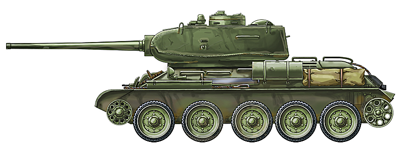

    Добрый день, камрады.
    Я художник, рисую бронетехнику WWII.
    Нужна помощь знатоков "тридцатьчетверок".
    Столкнулся с проблемой маркировки и "привязки" по месту/времени машины следующей модификации:
    Т-34-85 обр. 1943 г. с пушкой Д-5Е
    В идеале, хотелось бы привязать машину к конкретному соединению и операции. Интересуют возможные надписи, символы, вариации начертания номерных знаков. Если варианты будут подкреплены фотографиями - вообще красота)
    Поправки по "обвесу" танка для придания ему уникального облика принимаются и приветствуются.
    "Болванка" танка прилагается (правда, пока что без гусениц))))

    Уважаемый господин художник, доброй ночи!
    На Вашей "информированности" некоторые камрады могут "...сплясать огненную джигу..." (и правильно сделают...)

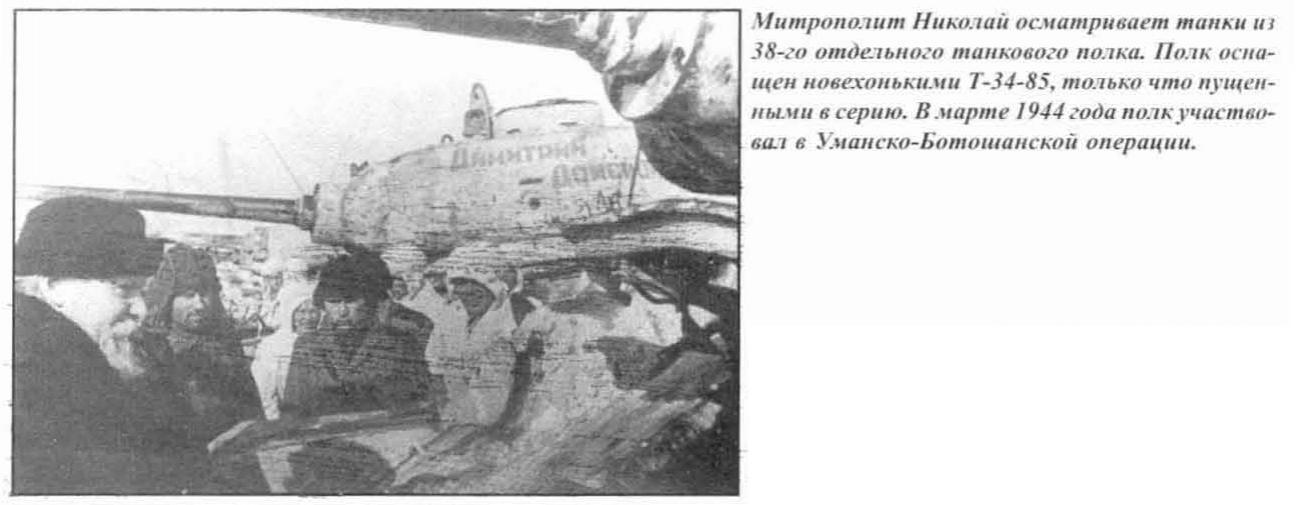

    По сути: машины Т-34 с пушкой Д-5Т (sic!) выпускались заводом № 112 в Красном Сормове с января по апрель 1944 и не числились как Т-34-85, а только как временная мера до начала производства машин с пушкой С-53. Было выпущено всего 255 машин. Подобно об этом можно прочитать в книге М.Барятинского "Т-34. Лучший танк Второй мировой" М. 2007. В этом же издании можно найти и необходимый Вам графический материал (см.стр. 41...43, иллюстрации после стр. 96, стр. 98, чертеж внешнего вида на стр. 99). Часть этих машин попала в 38-ой отдельный танковый полк. Они были построены на деньги РПЦ и сведены в танковую колонну "Дмитрий Донской". Типовая окраска (правда, применительно к ТО-43) приведена в упомянутой книге на одной из иллюстраций после стр. 128. Думаю, что т.к. история "Дмитрия Донского" у многих "на слуху" найти дополнительную информацию, в т.ч. и графическую не составит труда!
    Для начала обратите внимание на то, как на Вашем рисунке изображены бандажи опорных катков и бронировка головки прицела (это то, что "режет глаз" сразу.

    Ну, собственно, ради Вашей "джиги" я сюда и зашел)
    На мой взгляд, лучше задать глупый вопрос и получить на него вразумительный ответ в начале работы, чем выглядеть глупо в конце. Верно? )))
    По поводу ошибки в названии пушки: вопрос я этот задал не случайно. Танк рисовался на базе чертежа. На чертеже так и было написано: Т-34-85 с пушкой Д-5Е. А поскольку я себя крутым спецом никогда не считал, то почему бы мне не допустить, что и такой вариант существовал в природе? )
    В любом случае, спасибо, за пояснения.
    Не понял только что не так с "бронировкой головки прицела".

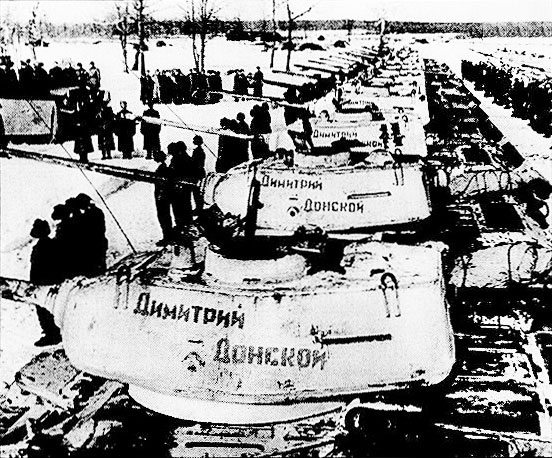

    Танк из состава 38-го отдельного танкового полка.
    Надпись на башне "Димитрий Донской".
    Вопрос знатокам: на всех фотографиях, которые попались мне на просторах интернета, танки колонны "Димитрий Донской" выкрашены в белый камуфляж. Встречались ли вам танки с этой надписью на башне в стандартной окраске?
    Если я не ошибаюсь, в колонне "Димитрий Донской" было 19 Т-34 с пушкой Д-5Т + 21 ОТ-34. Поправьте, если не прав.

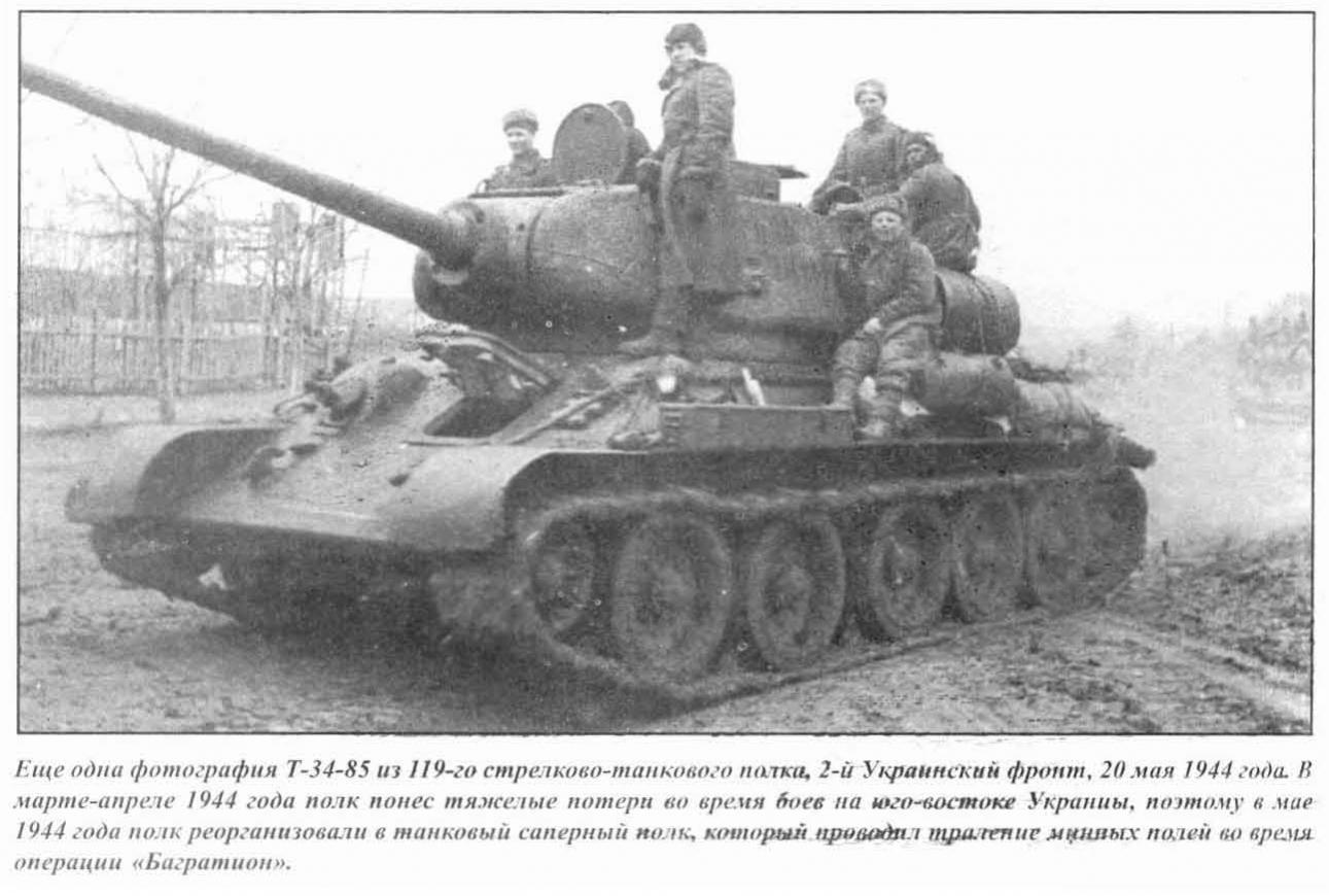

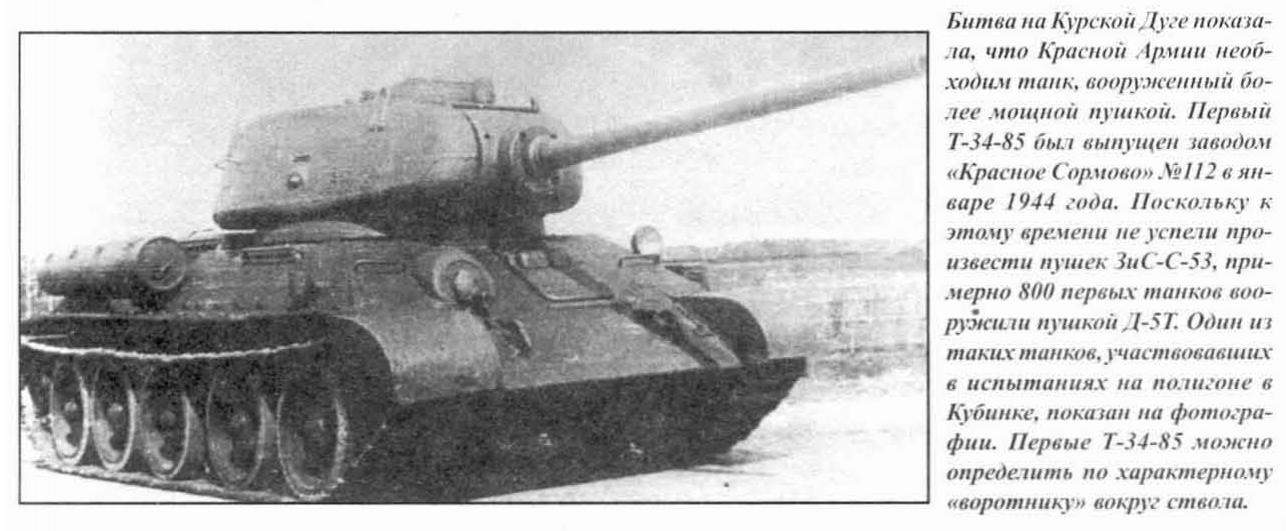

    В 1-ю гв. ТА М. Катукова поступали.
    По фото - негусто: http://www.diary.ru/~TrashTanker/p107614592.htm

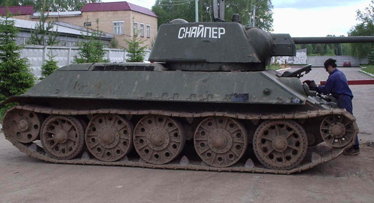

    Вот варианты возможных катков Т-34 и защита прицела

    Ну не знаю, не знаю... Вот навскидку:

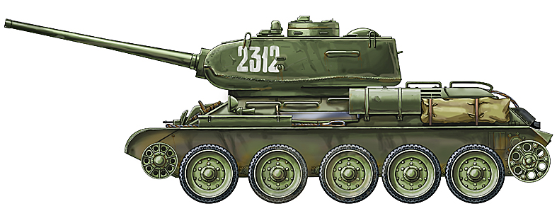

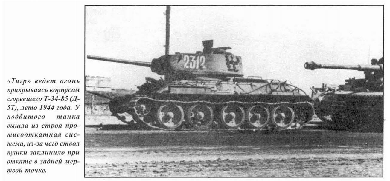

    Вот еще нашел одного с пушкой Д-5T. Лето 1944.
    Есть мысли по поводу географии и соединения?

    Если Вы русуете именно этот танк (судя по номеру на башне), то катки и головку надо перерисовать:)
