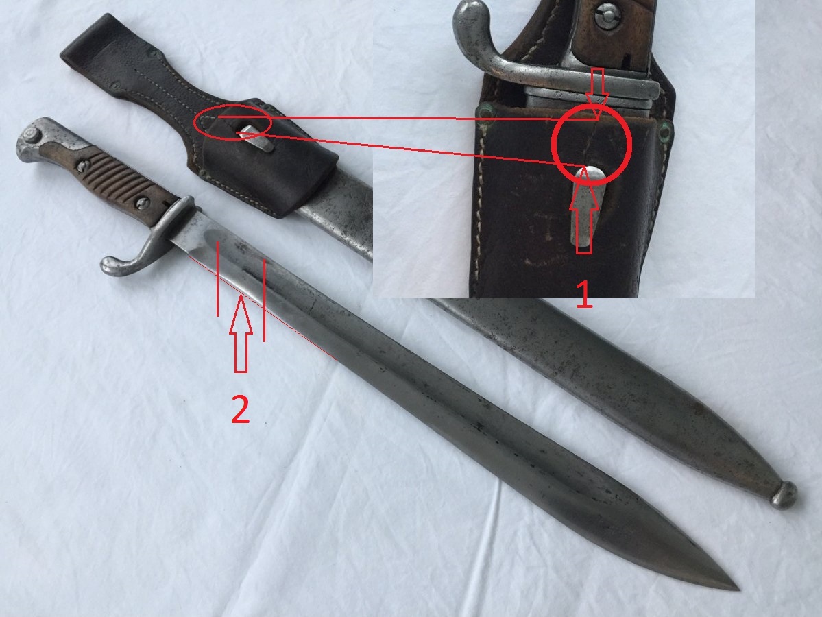

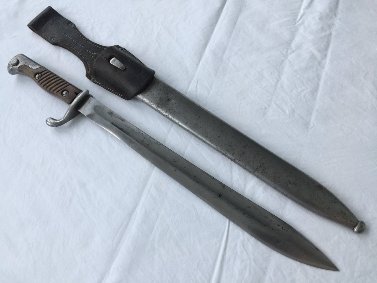

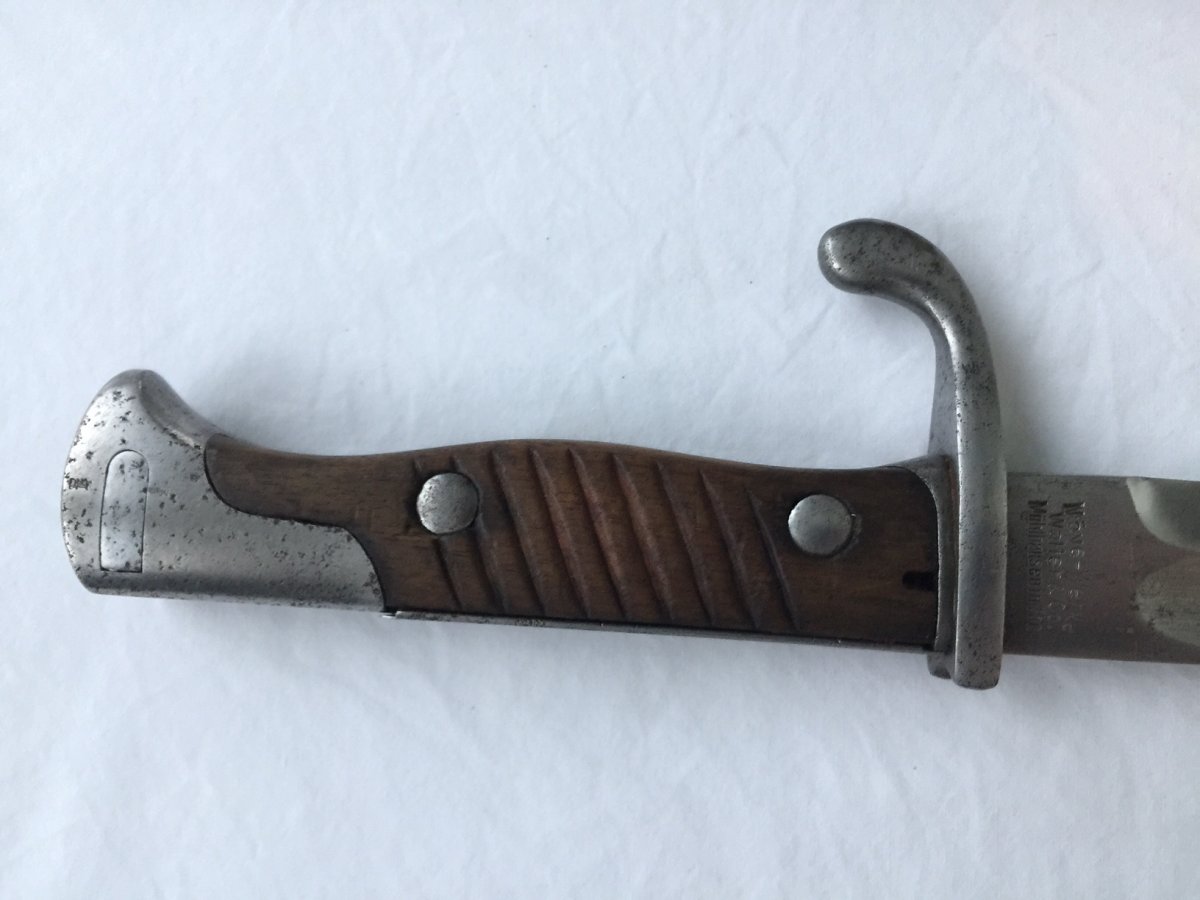

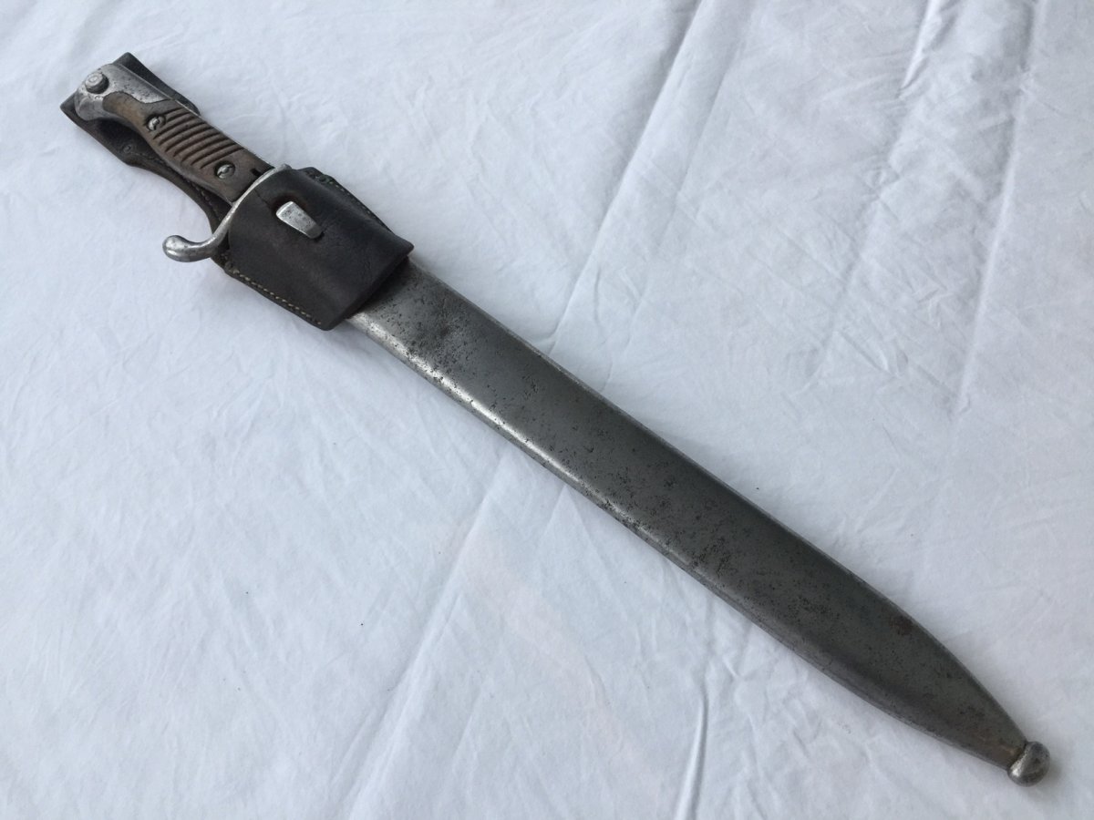

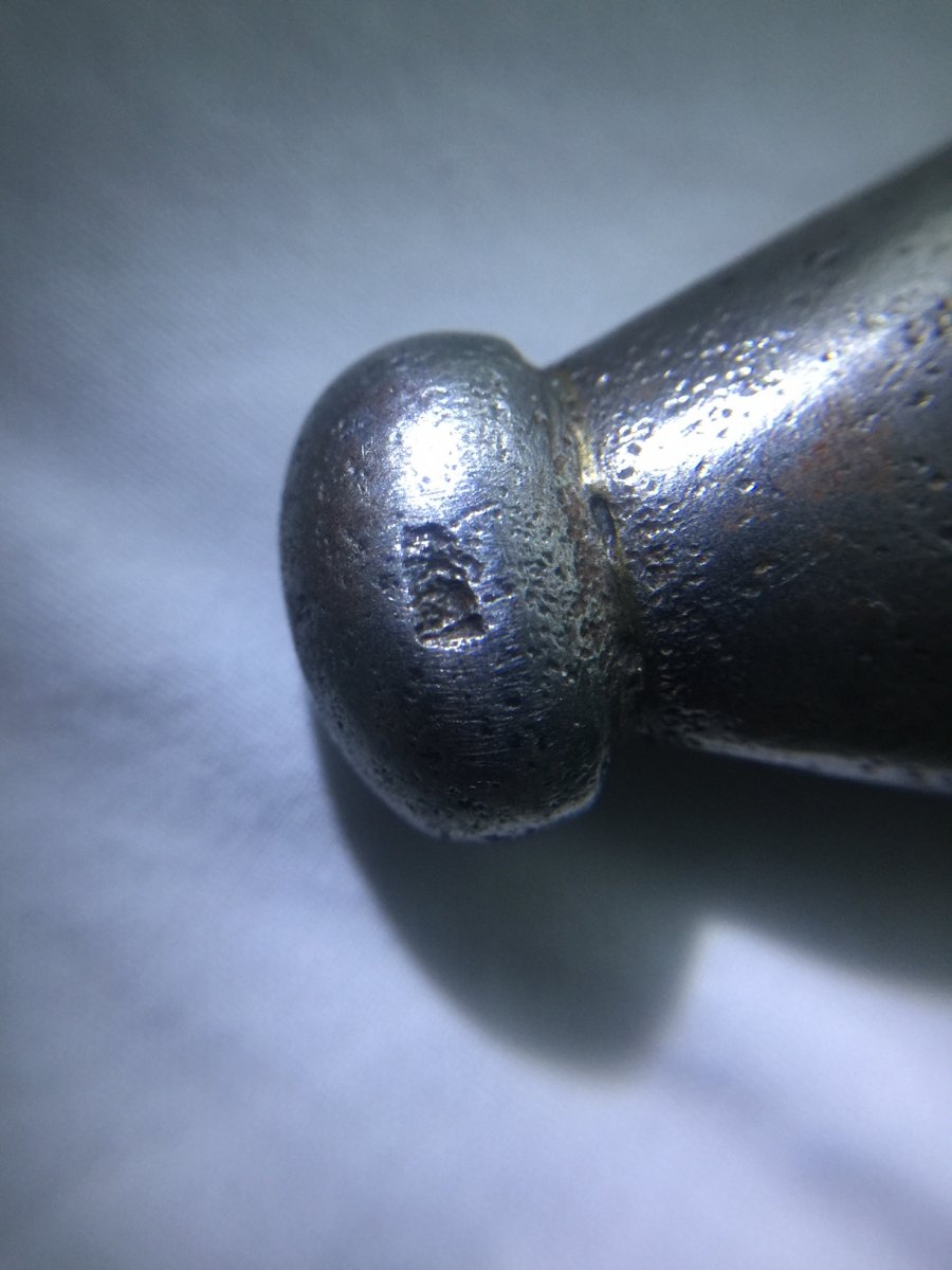

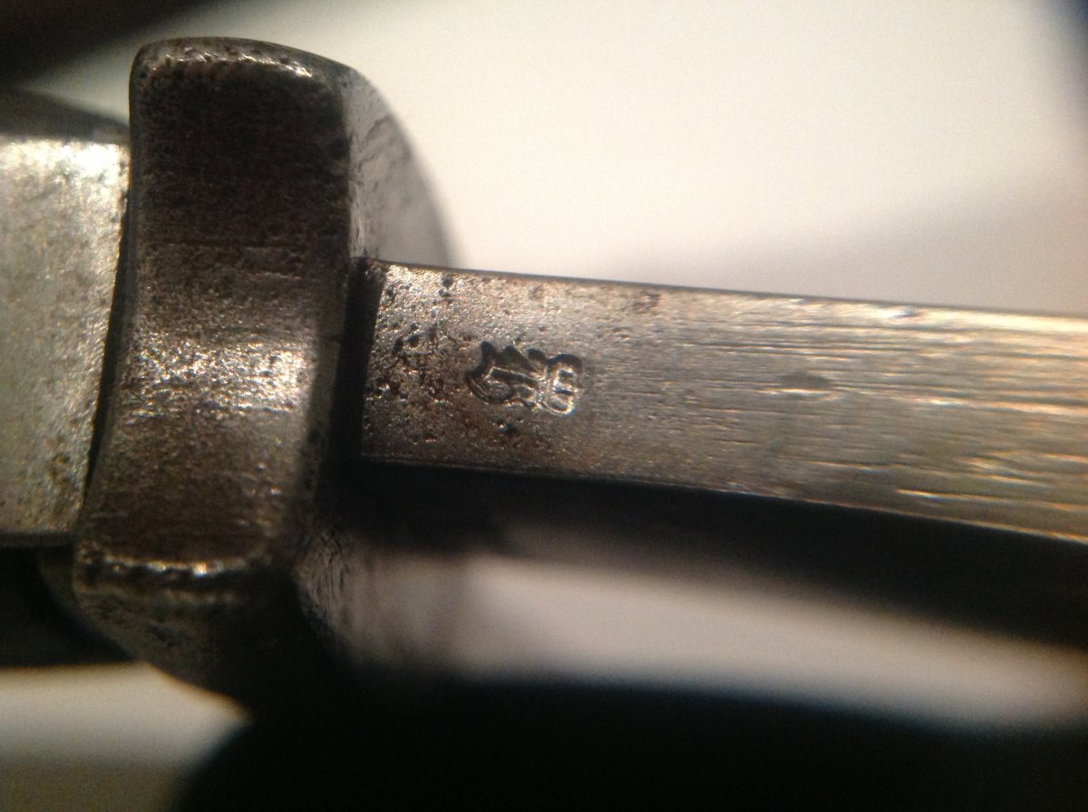

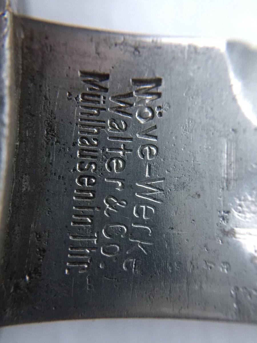

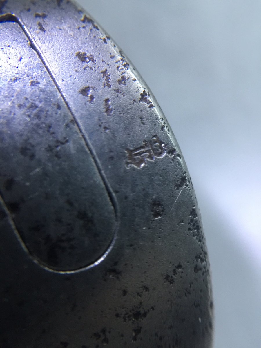

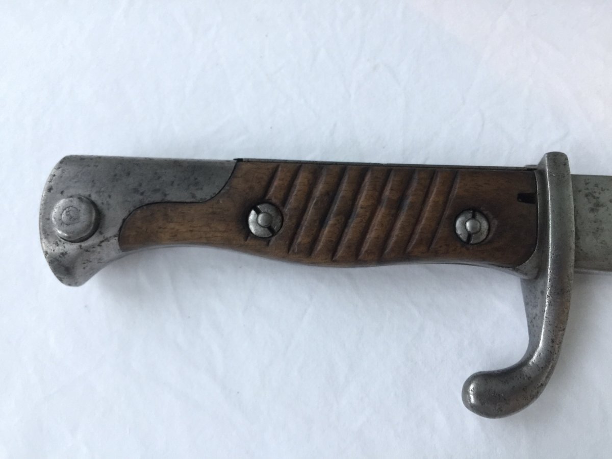

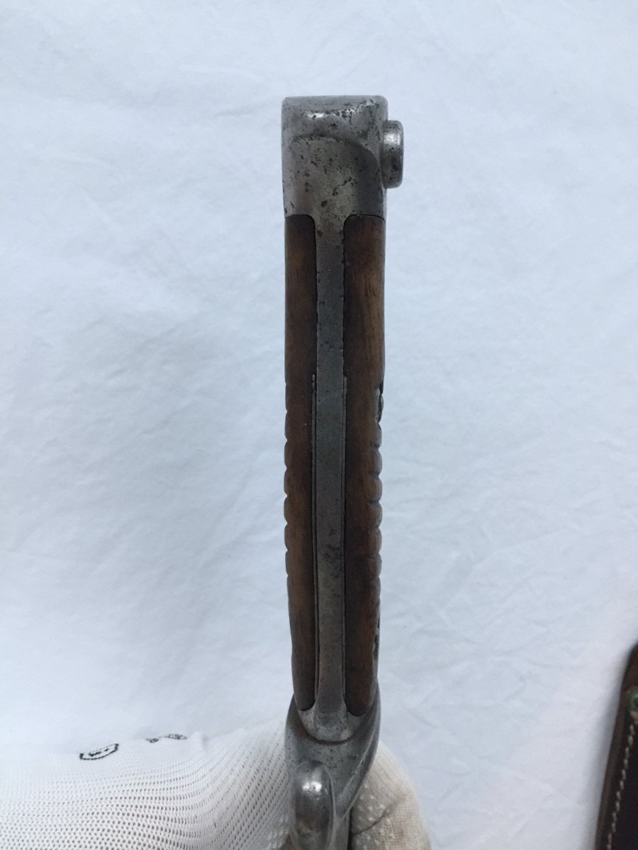

    Уважаемые коллеги, ещё раз всех вас с наступившим новым годом. Не успел он начаться, уже кипит работа.
    Нужна ваша помощь в определении подлинности данного предмета. Приобрёл его 20 лет назад, и только сейчас решил о нём узнать. На предмете есть три клейма, на пяте клинка клеймо производителя. На верхней части рукояти, и внизу на шарике ножен. Всё что знаю что это Бучер, и первая мировая......
    Если у кого есть хорошая ссылка где о нём можно почитать, бросьте в личку.
    Заранее всем огромное спасибо.
    С уважением.....

    А что Вас смущает?
  4. zorik.antikvar
    zorik.antikvar Oberfeldwebel
    1.472
    Беларусь, Минск.
    В этом предмете по поводу подинности лично у меня нет сомнений, но всё-же мнение спецов в этом направлении хочется выслушать.
    Да и о предмете важна любая инфа, особенно по клеймам. Без обсуждения на форуме больше не приобрету ни одной вещи, сли только за редким исключением или личному 100 % убеждению....
    То что раньше приобрёл в зависимости от времени очень хочу обсудить.
    Вот как-то так......
    С этого Бучера у меня началась болезнь к ХО........
    С уважением......

    S98/05nA, nado skazat sto pociscen ot rzavciny i zapolirovan, podves dumaju chorosij. s uv.Andy

    Энди а по производителю и по клейму на головке рукояти у Вас может есть какая инфа?

    На обухе цифра "17" выбита?
  10. zorik.antikvar
    1.472
    Беларусь, Минск.
    Игорь добрый вечер. Да хороший вопрос...... Я весь предмет просмотрел и этого не заметил. Как здорово всётаки что есть этот форум!!!!!!!
    На обухе есть клеймо такоое же как и на верхнем конце рукояти. Даю фото и жду косентариев. Спасибо....

    В подлинности самого бучера нет сомнений.
    Что касается жабы то есть вероятность что это возможно новодел.

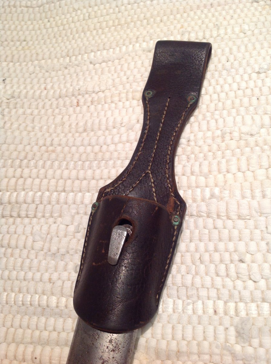

  16. (Skorpion)
    (Skorpion) Oberleutnant
    1.599
    Deutschland: Niedersachsen.

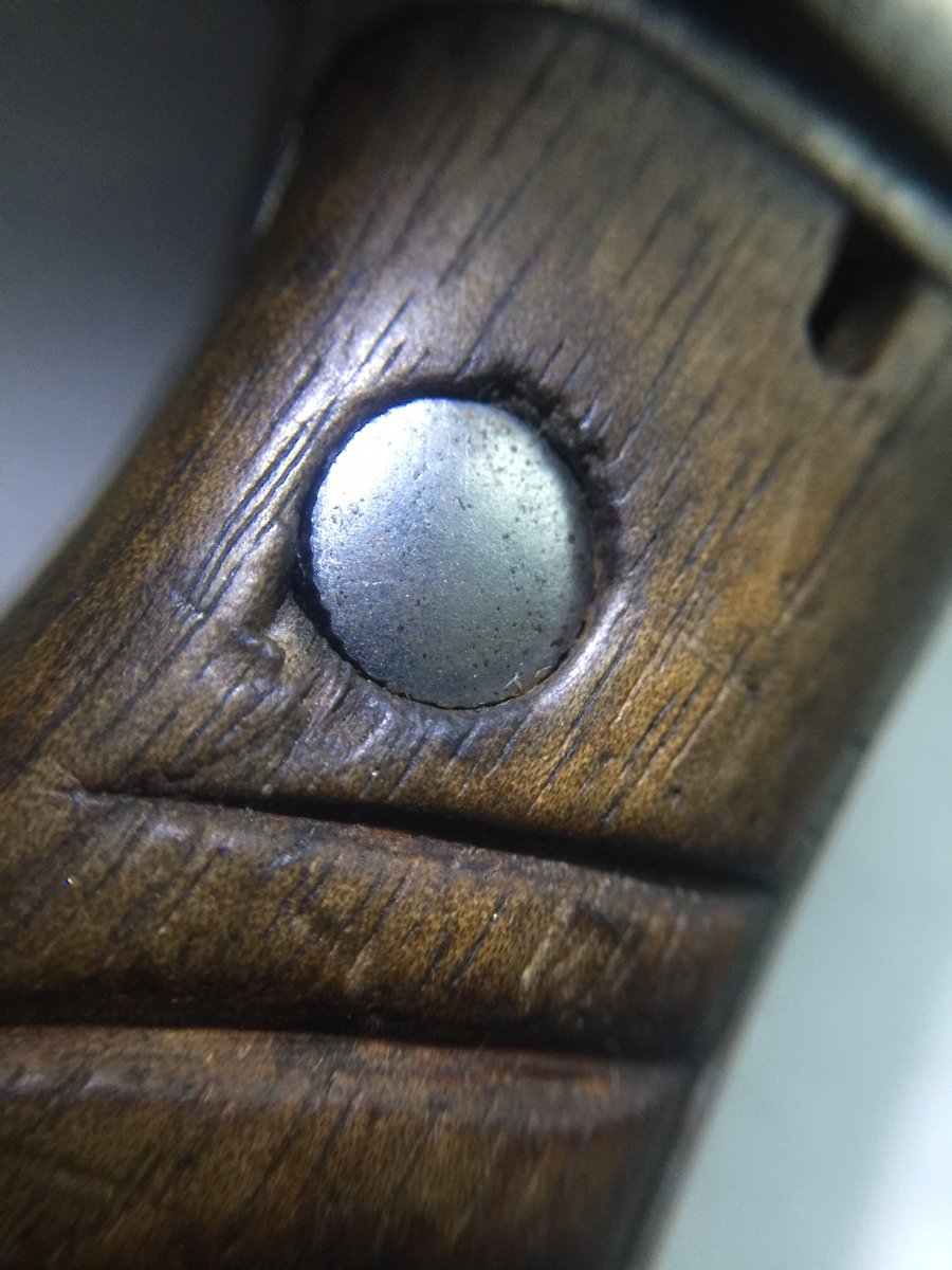

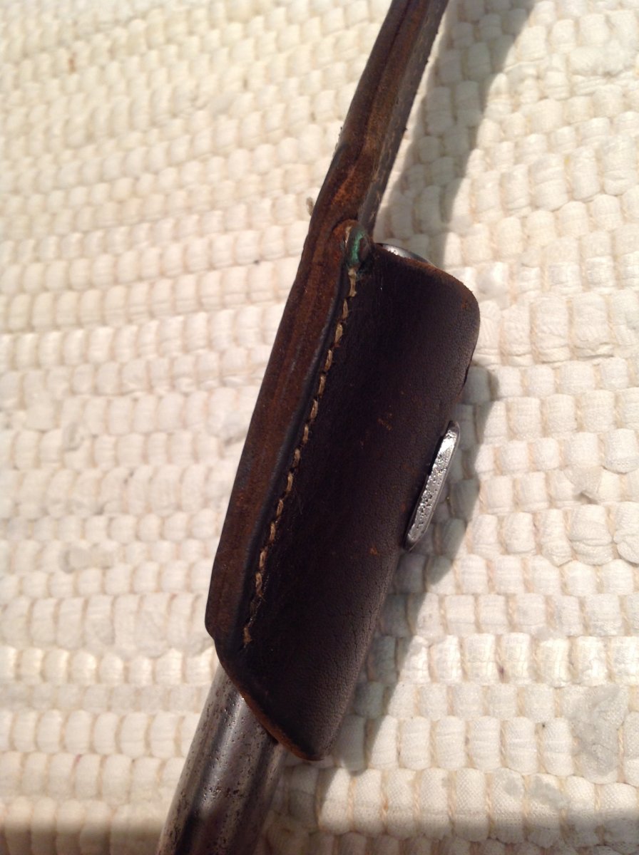

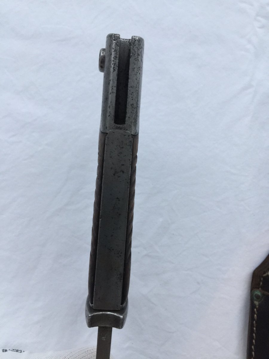

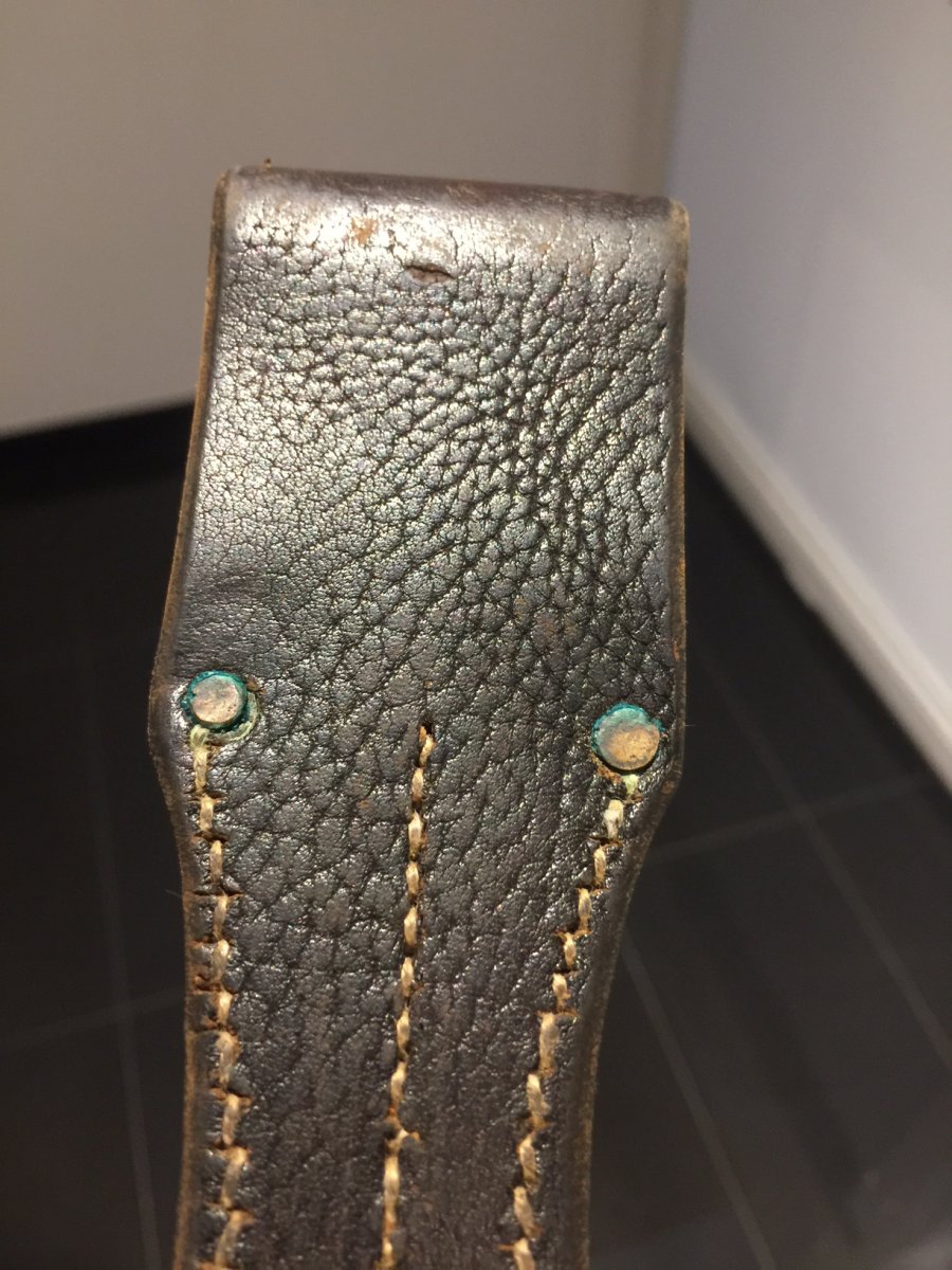

    какая же нормальная жаба? -я к примеру вижу как минимум 3-три вопроса, относительно подлинности подвеса.

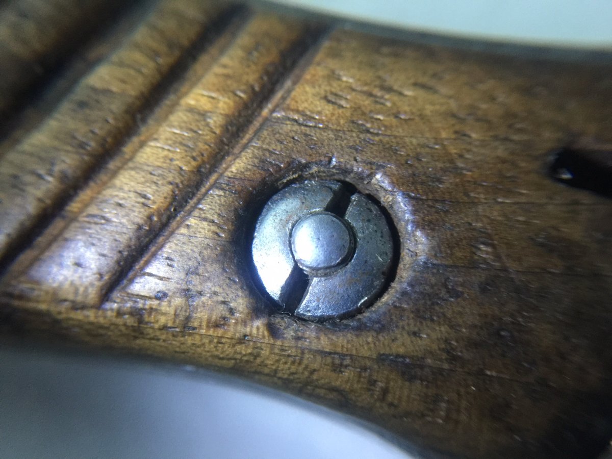

    Относительно штыка: предмет для начинающих коллекционеров, "при жизни" имел весьма глубокую степень ржавчины, которую удалили весьма не профессиональным методом, накладки в момент чистки откручивались, после чего посадочные места гаек и болтов с обеих сорон стали больше, режущая часть клина точилась (видны нарушения геометрии)
  17. (Skorpion)
    1.599

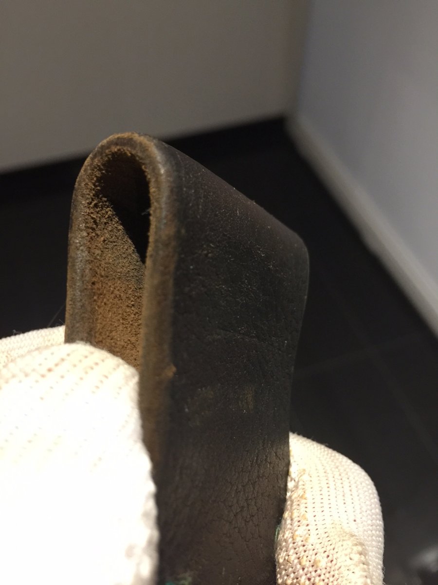

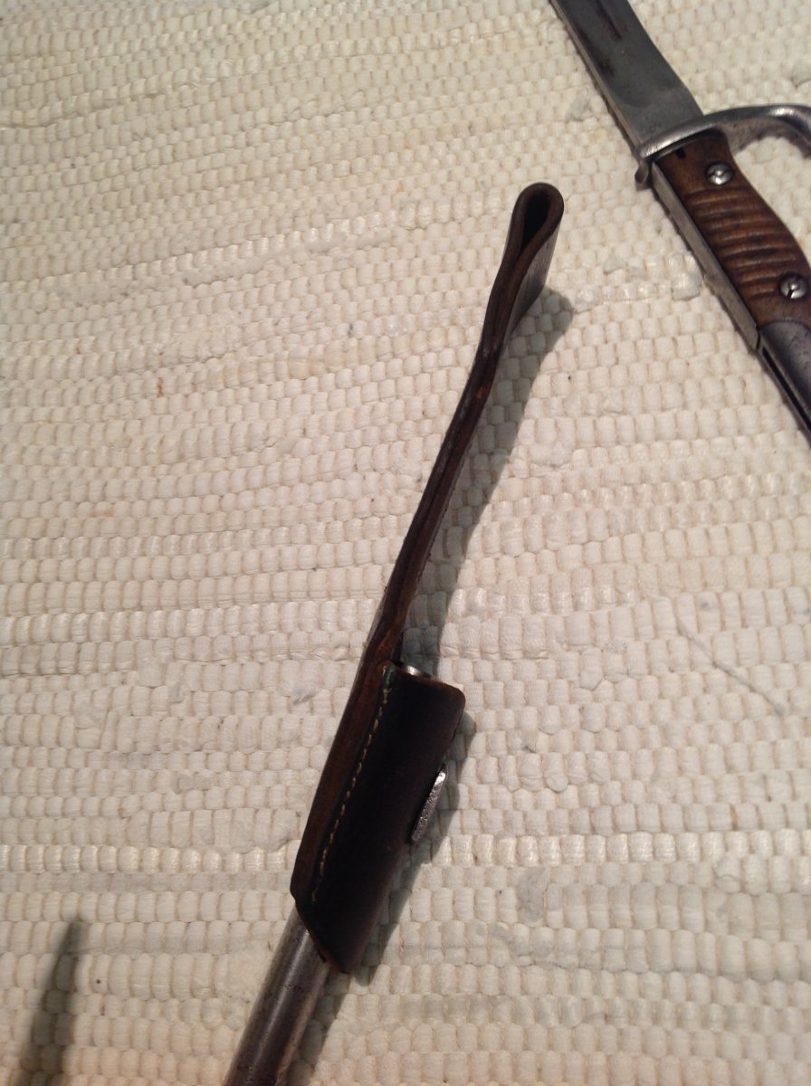

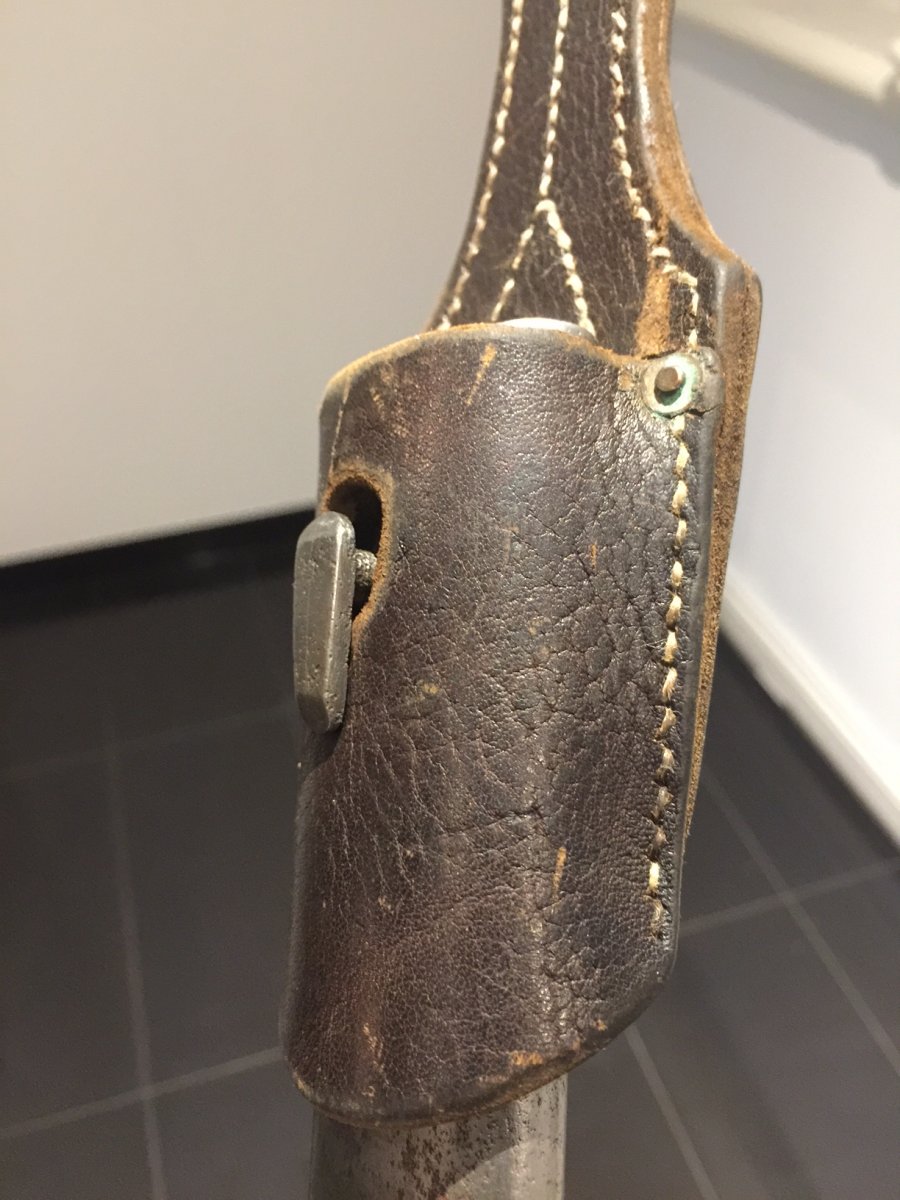

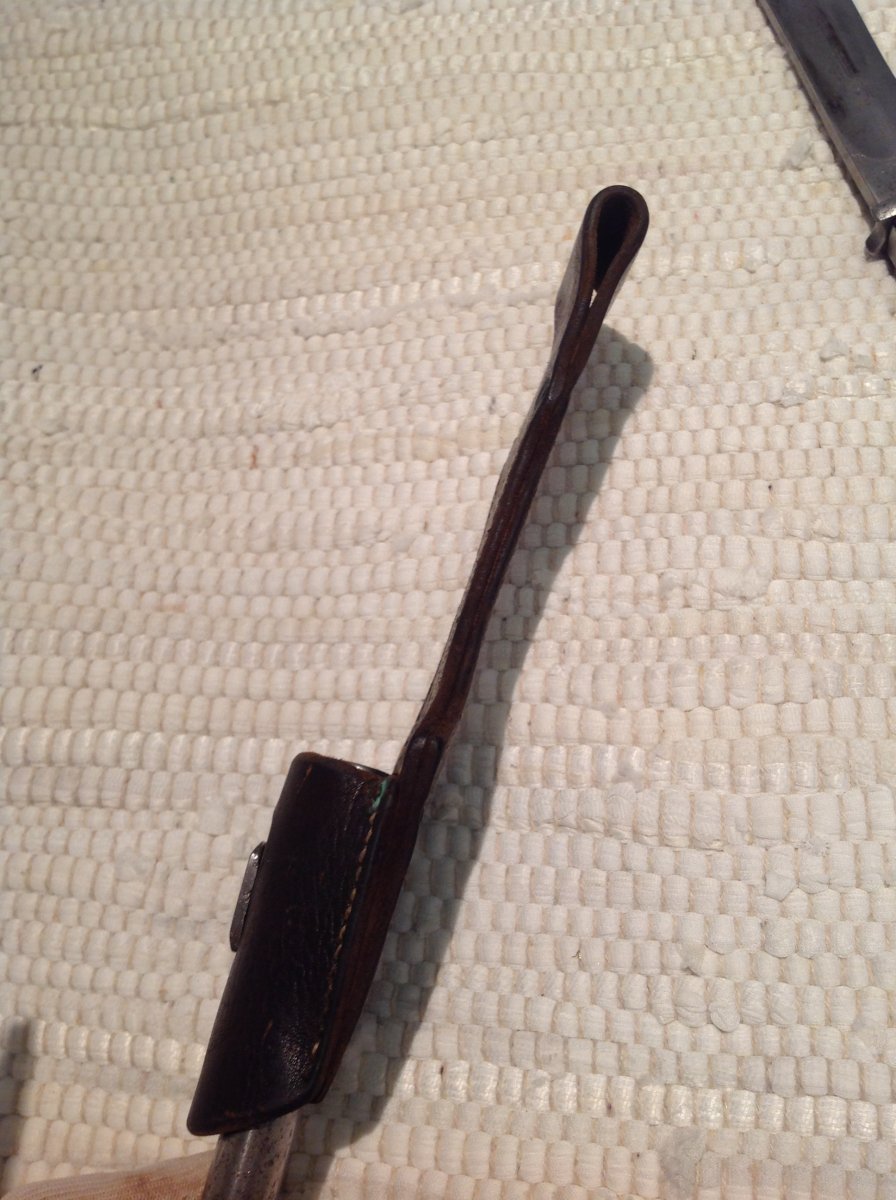

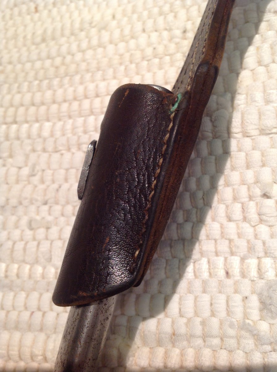

    Зделайте ещё такие фото подвеса.

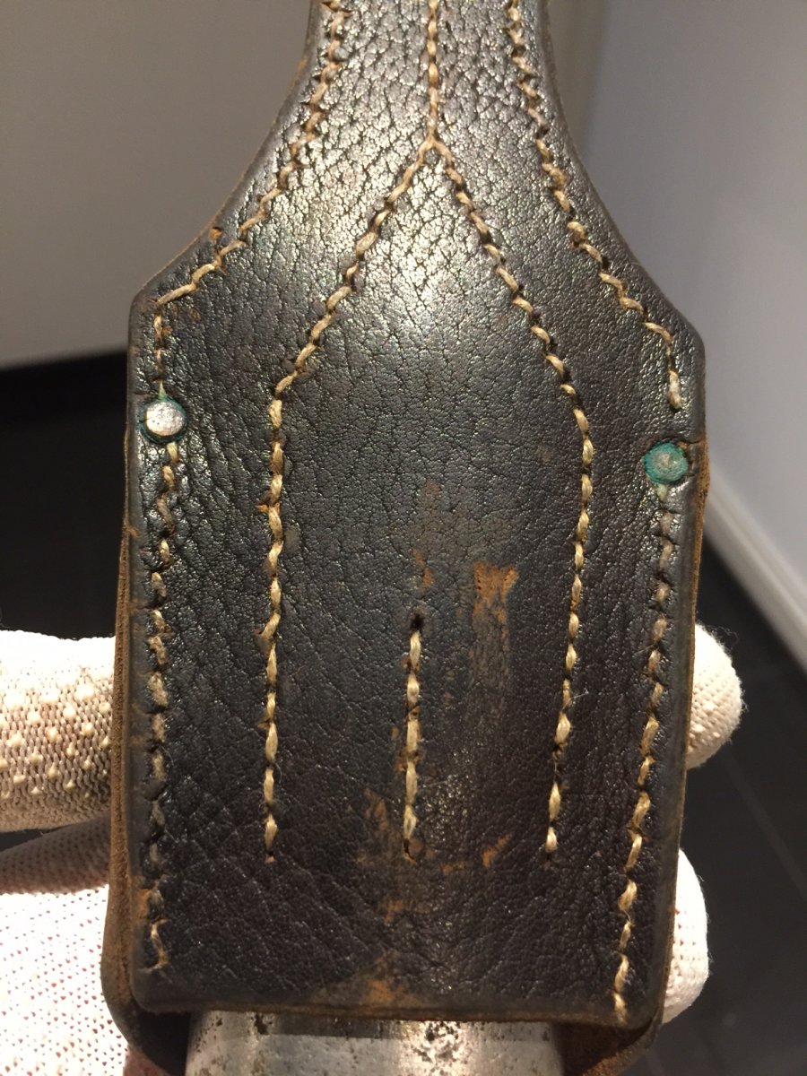

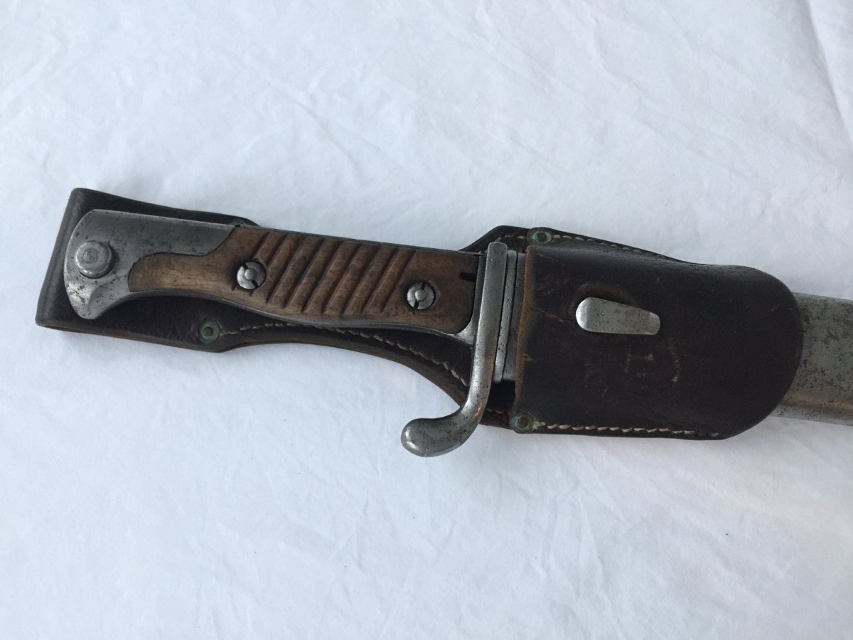

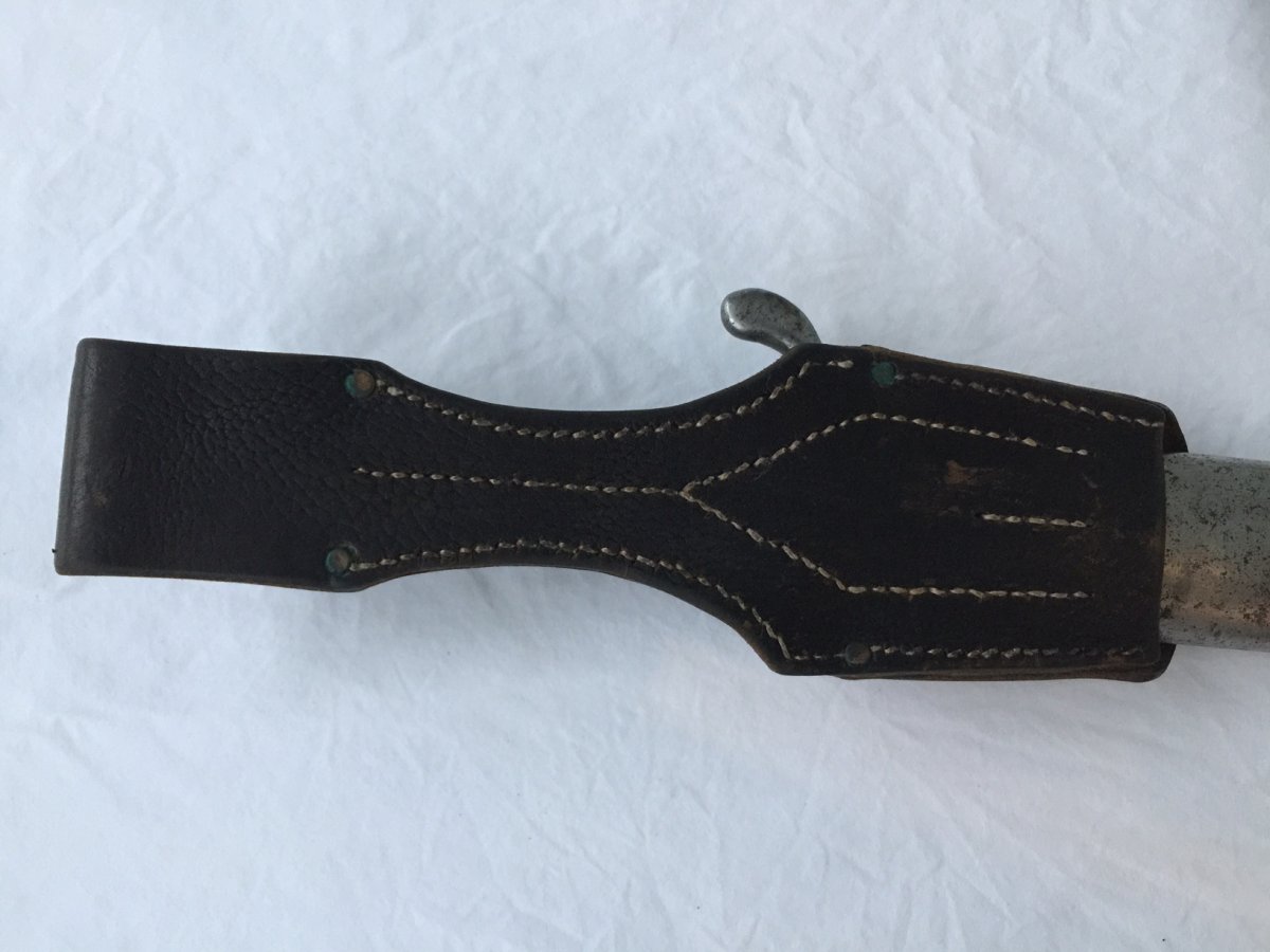

  18. zorik.antikvar
    1.472
    Беларусь, Минск.
    Всем добрый вечер. Вот фото подвеса со свех сторон. Снять с ножен не смог, кожа очень толстая!
  19. Ievgen721
    Ievgen721 Stabsfeldwebel
    1.640
    Charlotte NC USA
    Понятно что жаба леченная,но оригинал.
  20. zorik.antikvar
    1.472
    Беларусь, Минск.
    Леченая это в каком плане?
  21. Andru Cho
    Andru Cho Stabsgefreiter
    337
    qwerty

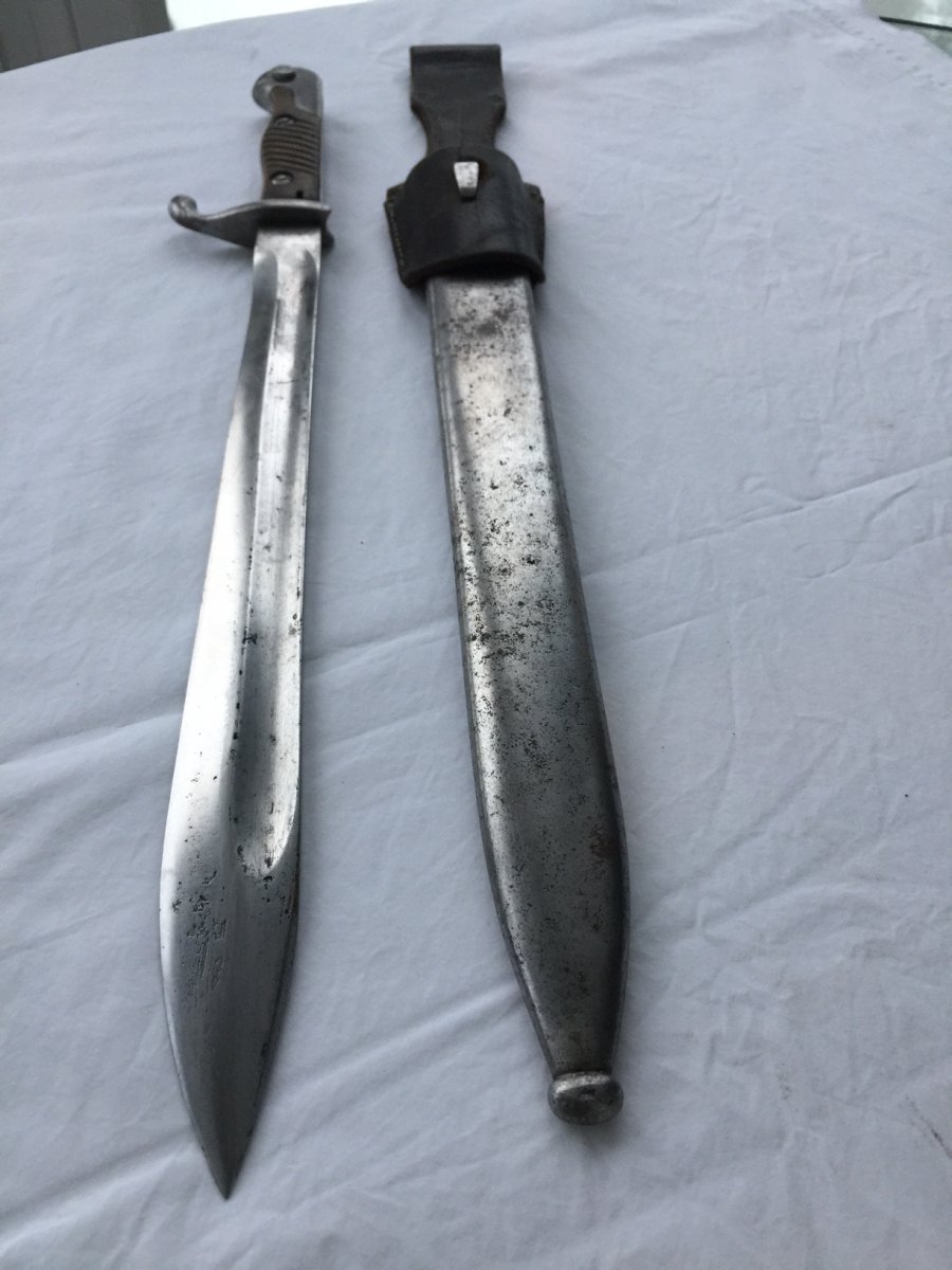

    1. Жаба - оригинал, с надрывом кожи.
    2. Клин - не только "зализан", но и уточен..
    SSUR, Мигел, AndyB та ще 1-му подобається це.
  22. (Skorpion)
    1.599
    а что, разве шили на бучеры жабы, лицевой стороной кожи наружу?
  23. Ievgen721
    1.640
    Charlotte NC USA
    Перешита она и гутолином натерта,но оригинал...
  24. (Skorpion)
    1.599

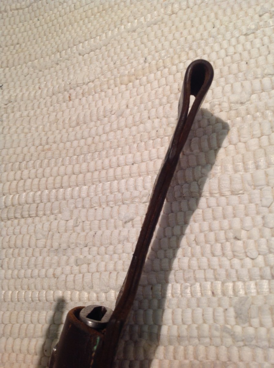

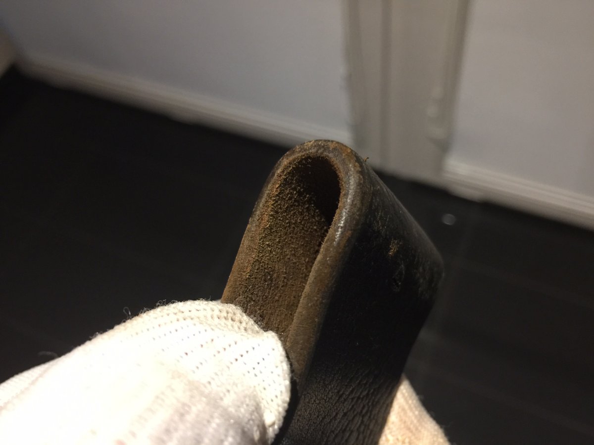

    - Большая просьба к ТС, можно фото внутренней части "петли" подвеса, куда продевается ремень,, - или напишите, там изнаночная сторона кожи или лицевая?
    я ясно вижу на подвесе со всех сторон лицевую структуру кожи, даже если представить, что она под гутолином или кто-то видил парадные подвесы на 98/05 такого пошива?

    Всем добрый вечер. По подвесу вопрос понял, завтра сделаю фото и сразу поставлю в тему. Сейчас нахожусь не возле предмета.

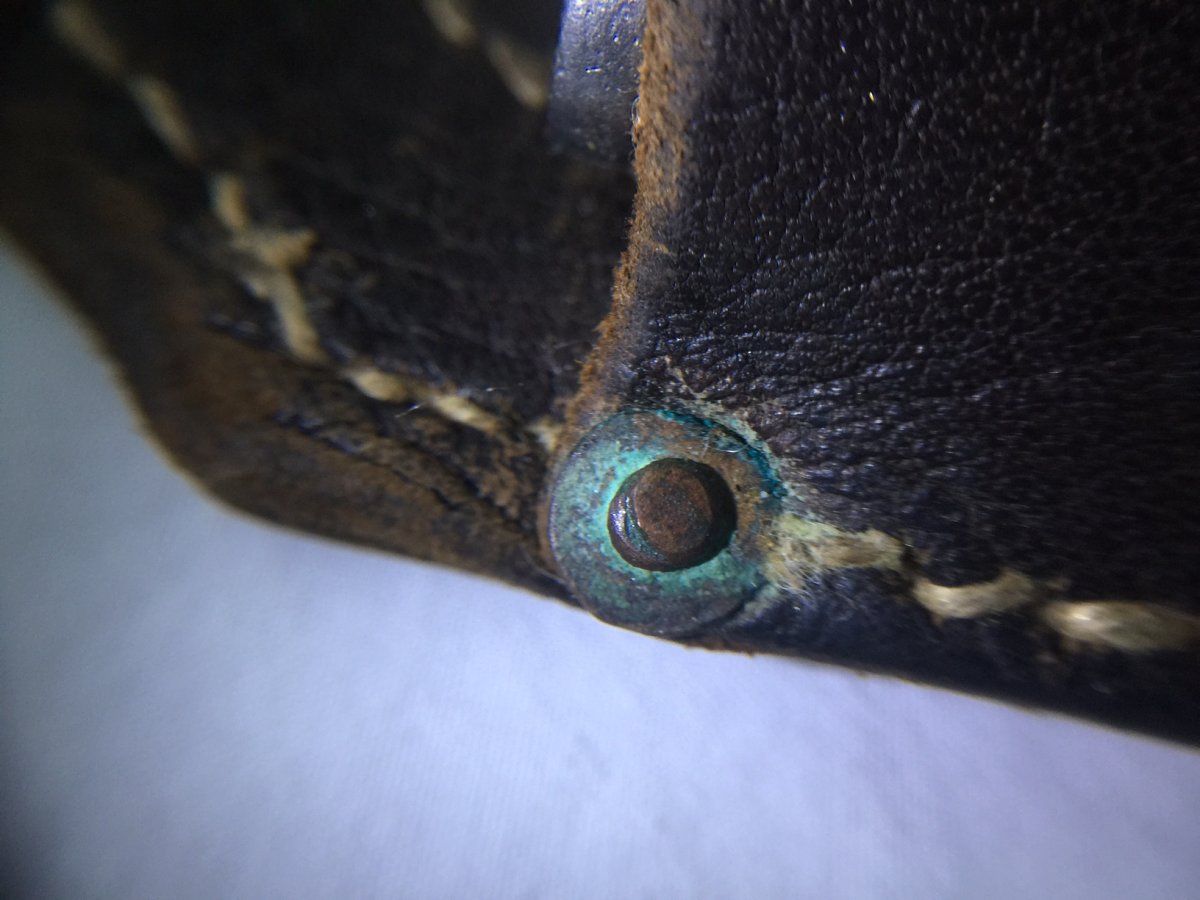

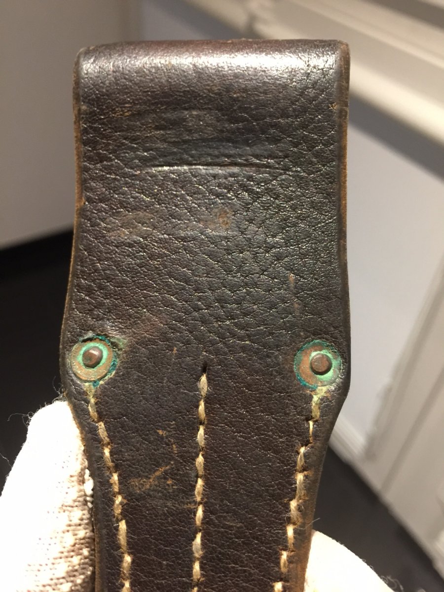

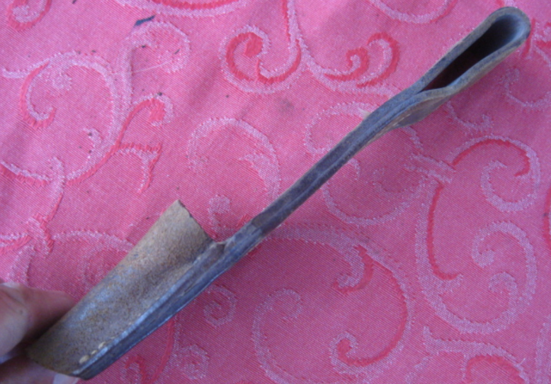

  26. zorik.antikvar
    1.472
    Беларусь, Минск.
    Скорпион добрый день. Вот все фото подвеса которые сделал.
