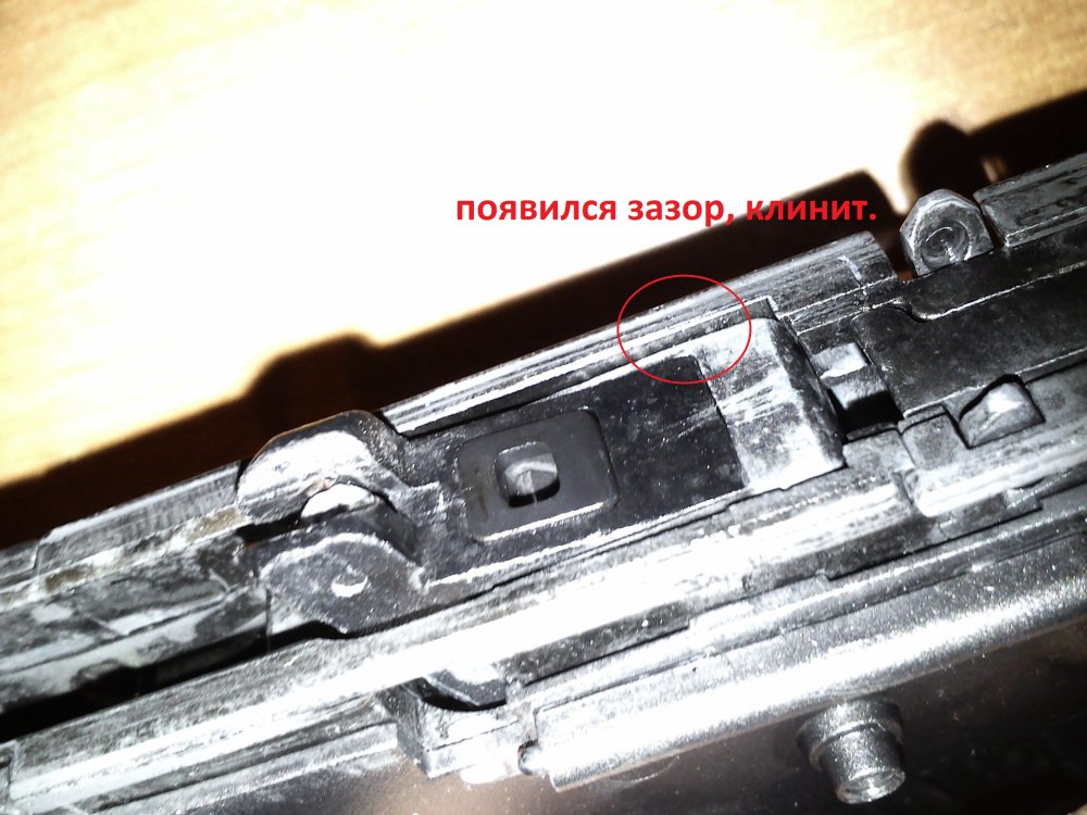

    Здравствуйте Камрады, вот случилось несчастье, стало клинить мой любимый М1911 .. Конечно это пневматический пистолет под CO2 и к несчастью сделан он из силумина или какой то ей подобной дряни.
    И так:

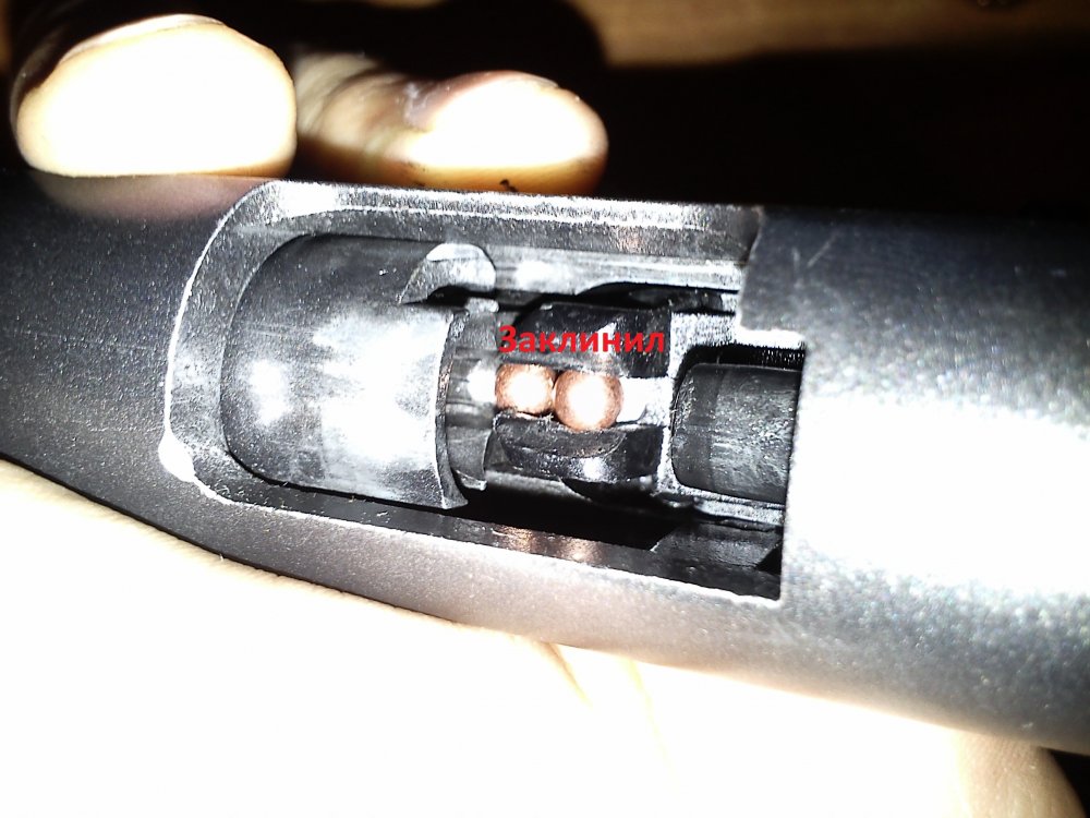

    1: у меня клинит пистолет - после выстрела подаватель подаёт шарик - а тот не попадает в патронник а остаётся между ним и магазином (и затворная рама в крайнее положение не становится).
    2: есть люфт магазина по вертикале (при стрельбе нужно сильно поджимать его - или сразу в клин), когда магазин в верхнем положении - всё отлично, как убираешь руки из под магазина - сразу клин.

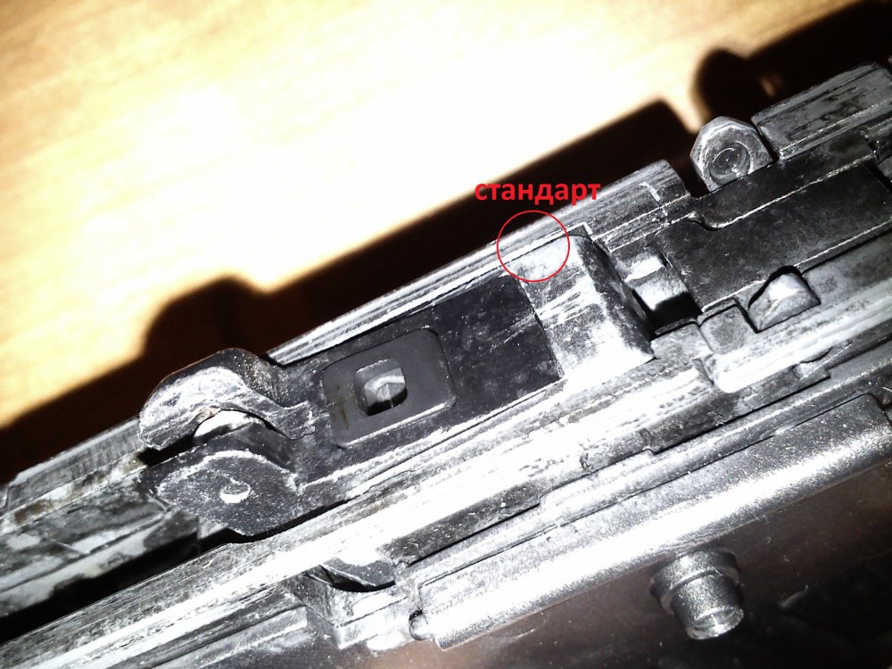

    3: мне думается, что дело в экстракторе магазина (кнопке) - кажись там что то подтёрлось и теперь обойма на 1 мм ниже (
    Сталкивался кто либо с подобным геморроем? Если да, то как его лечили?

    поменять все пружины.:smile_12:

    если зуб фиксатора магазина-силуминовый,то вполне возможно что он стерся.у меня была такая проблема на мп-40.там фиксатор примерно такой-же.изготовили из стали и все в порядке.

    Вот тоже так думаю :) либо пружина ослабла либо износился, что вполне вероятно.... ведь юзаю его часто. Вы заказывали деталь у знакомого токаря? Или где то его искали? если искали - то где.. а то знакомых нету :(
