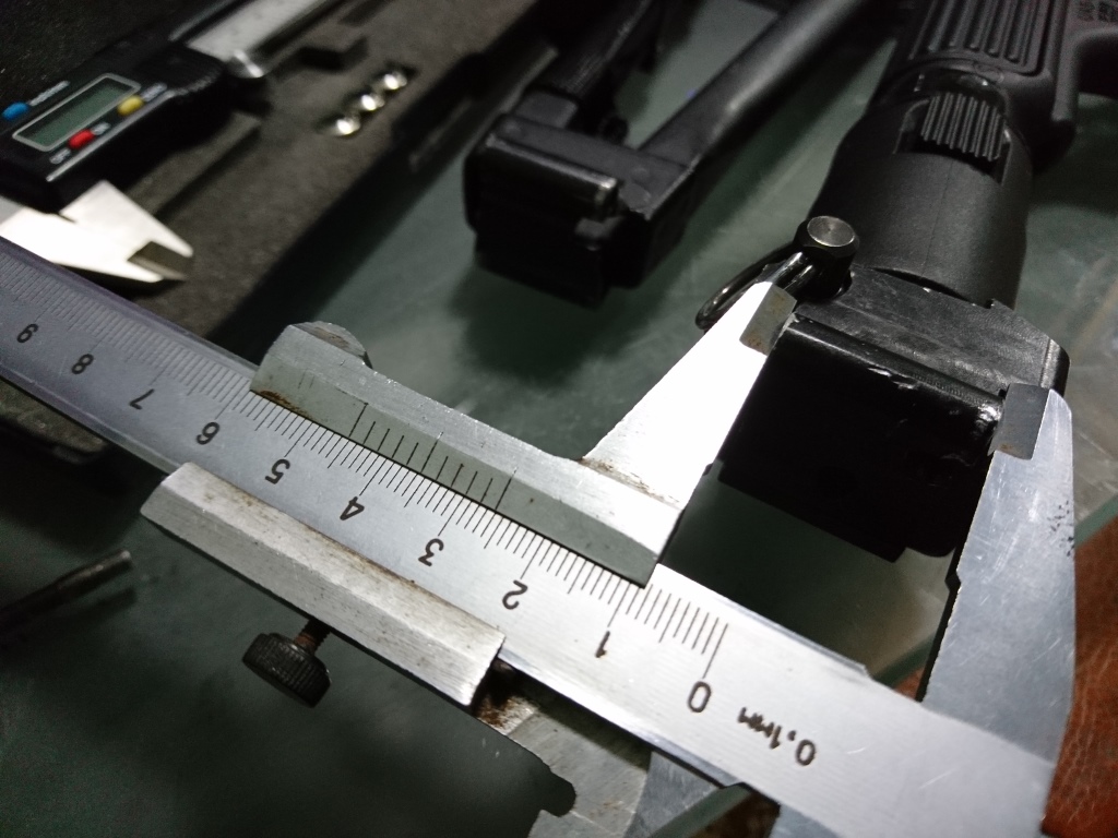

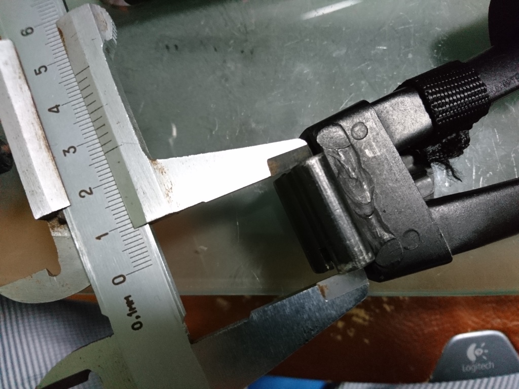

    Даже не поленился выбить штифт ( хотя после замера родного приклада , это смысла не имело )
    и промерять фабовский переходник СТАВШИЙ БЕЗ ПОДГОНКИ .
    Я правильно понял , что замерять ? )))
    Сориентировался по сварочному шву ...
    Лег электронный штангель ...пардонь - те ..

    Спасибо:beer:, Замеряно то что надо! И Как надо.

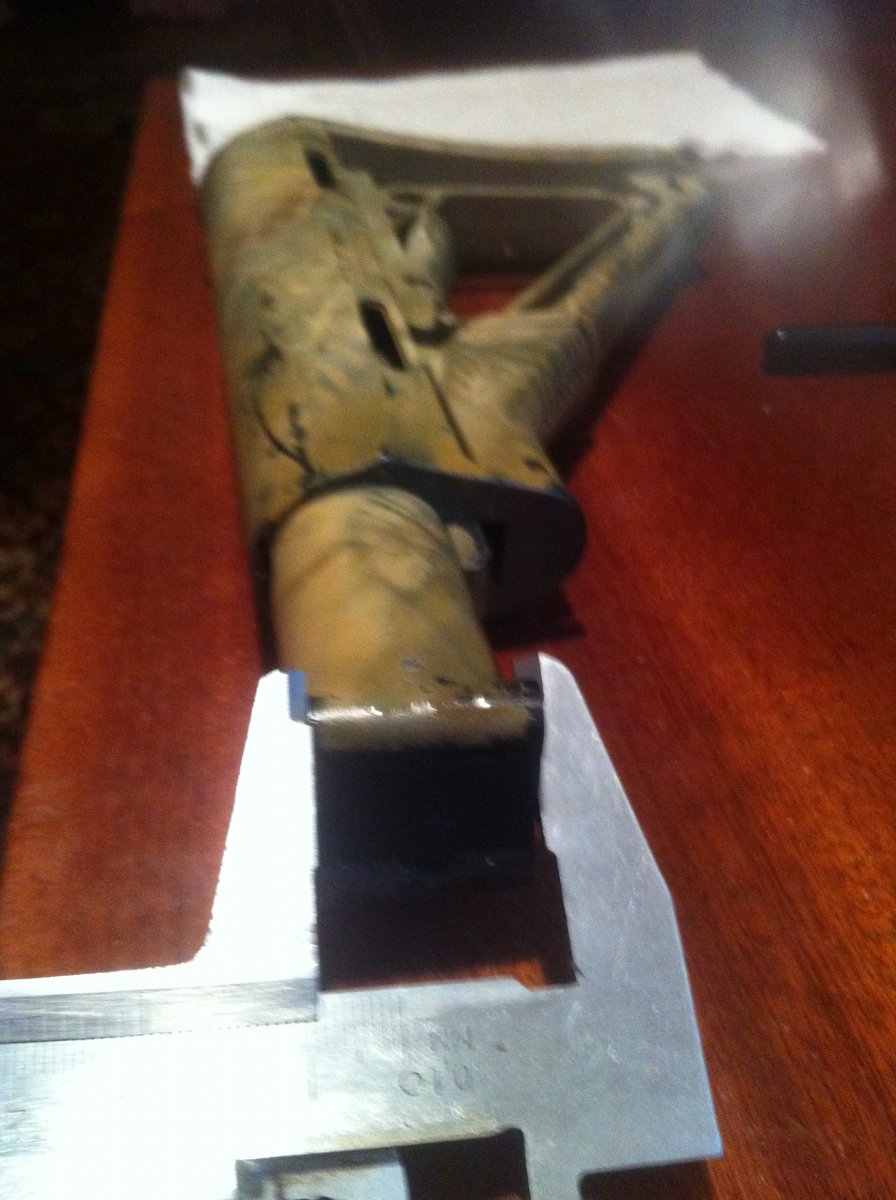

    Андрей , как уникальные ?
    ФАБовский переходник из коробки стал .

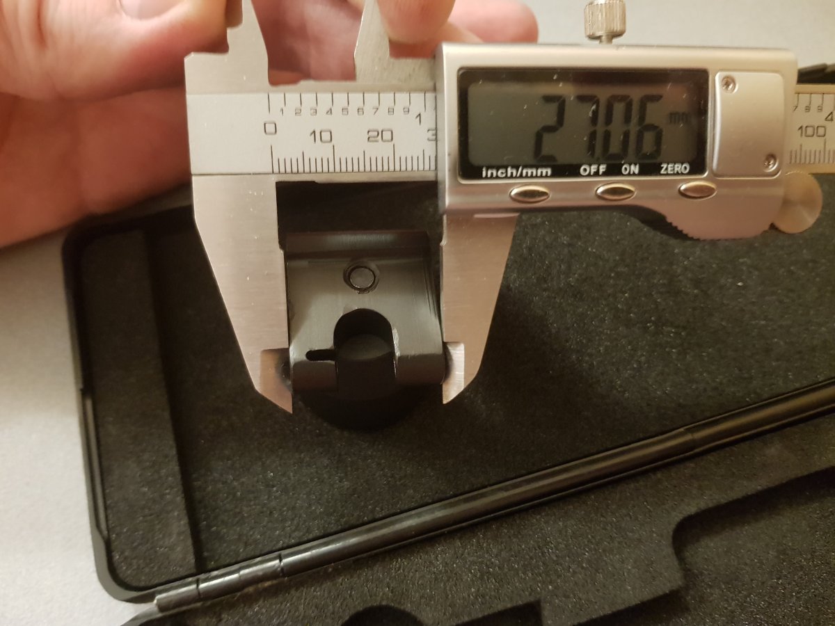

    Если они тлумачат про 27мм, то скорей всего "затачивали" свои переходники под сотую серию с пластиковым складным прикладом, блин лень было фотки делать, но сейчас сделаю, правда мобилой уж звыняте
