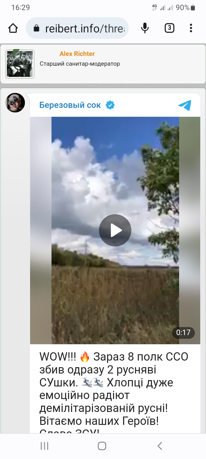

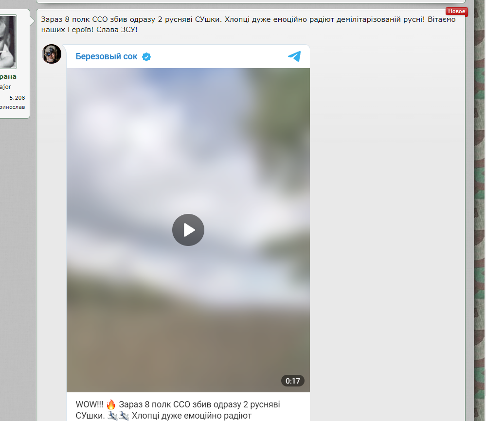

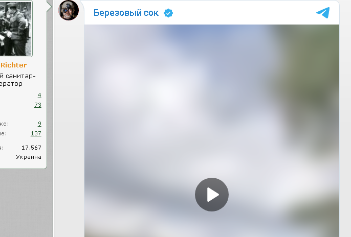

    Друзья,на компе у меня твориться какая-то хрень.
    В темах не вижу часть ссылок на Телегу,некоторое видео не открывается.
    Захожу с телефона-всё Ок.
    На компе Хром обновил,программы отключал,операторов связи (Вай-фай) менял.
    Ничего не помогает.
    Для образца,на первом фото видео на компе-не открывается
    на втором видео на мобилке.

    Вот так выглядят посты с ссылками на телегу.(не все)
    Ссылки есть,но их не видно....
    Может из-за объёма?
  4. vaffe
    vaffe Hauptmann
    2.065
    OdessaLand
    Думаю что проблема не у вас. Скорее всего просмотр ограничен телегой. Пробовал в хроме, пробовал в Edge, не открывается. На телефоне в хроме открывается.

  5. Konstantin Trunov
    Konstantin Trunov Gefreiter
    41
    - поддержу. у меня на компьютере примерно треть не открывается того, что на смарте смотрю. хотя компьютер весьма мощнее.

    На мобиле,так же как и у вас на компе,с 10и видео,два не открывается.Не обращаю внимания:beer:

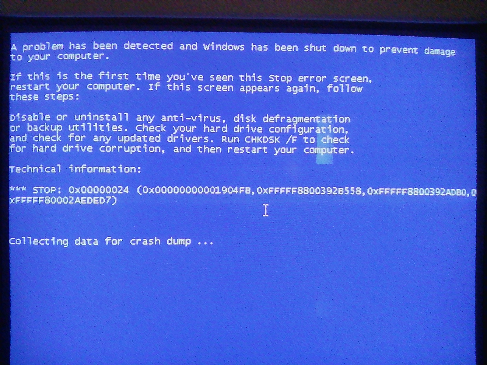

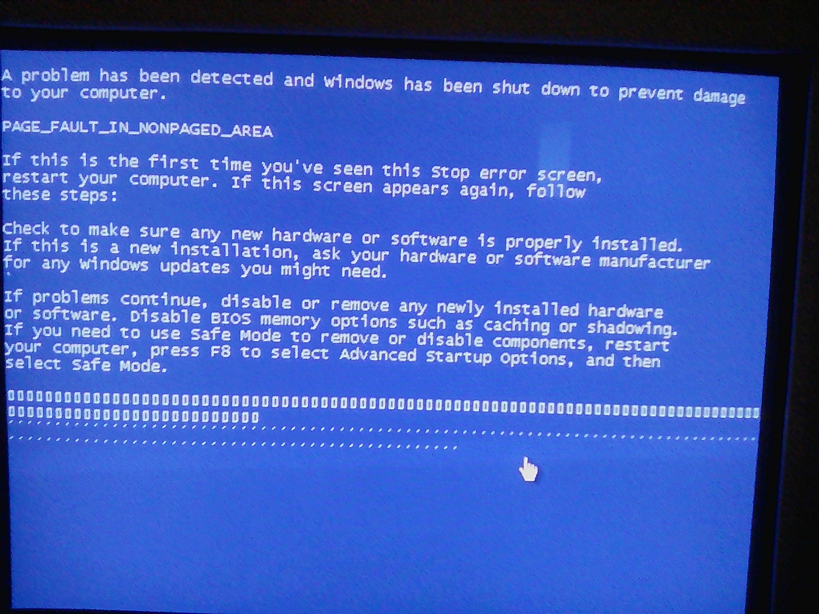

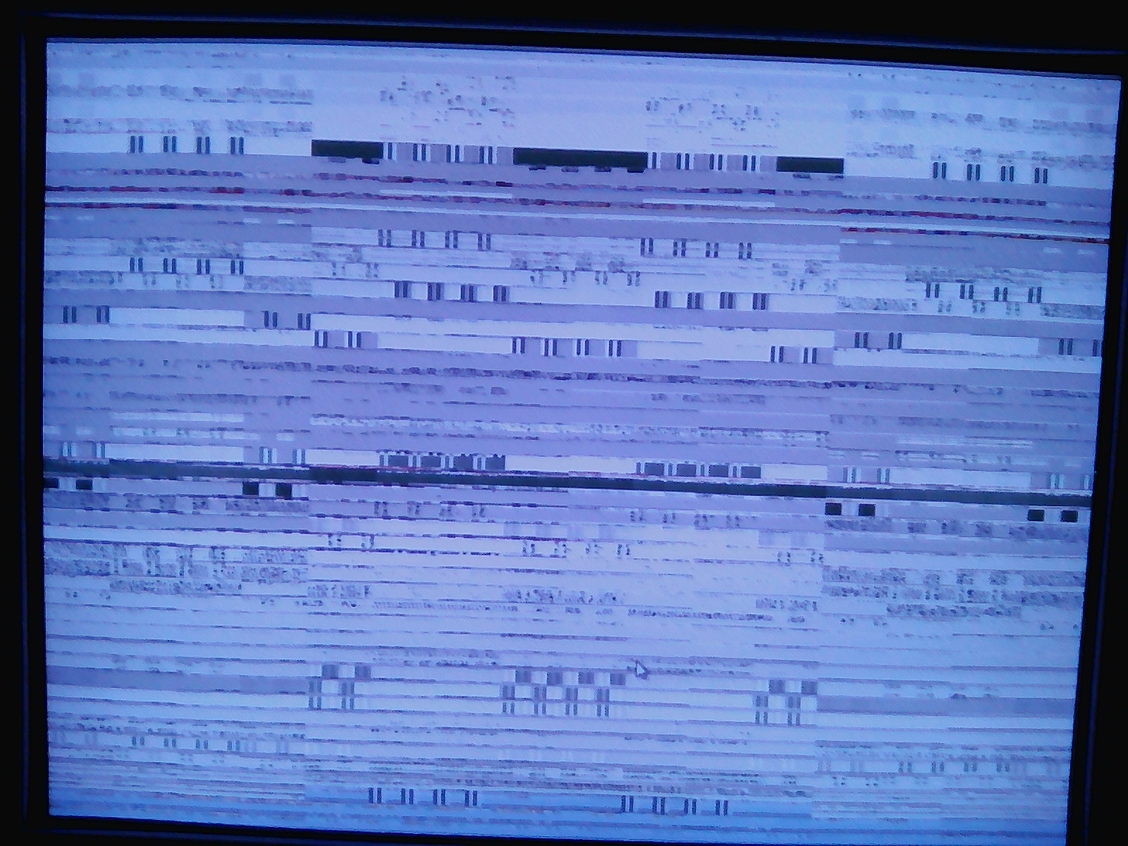

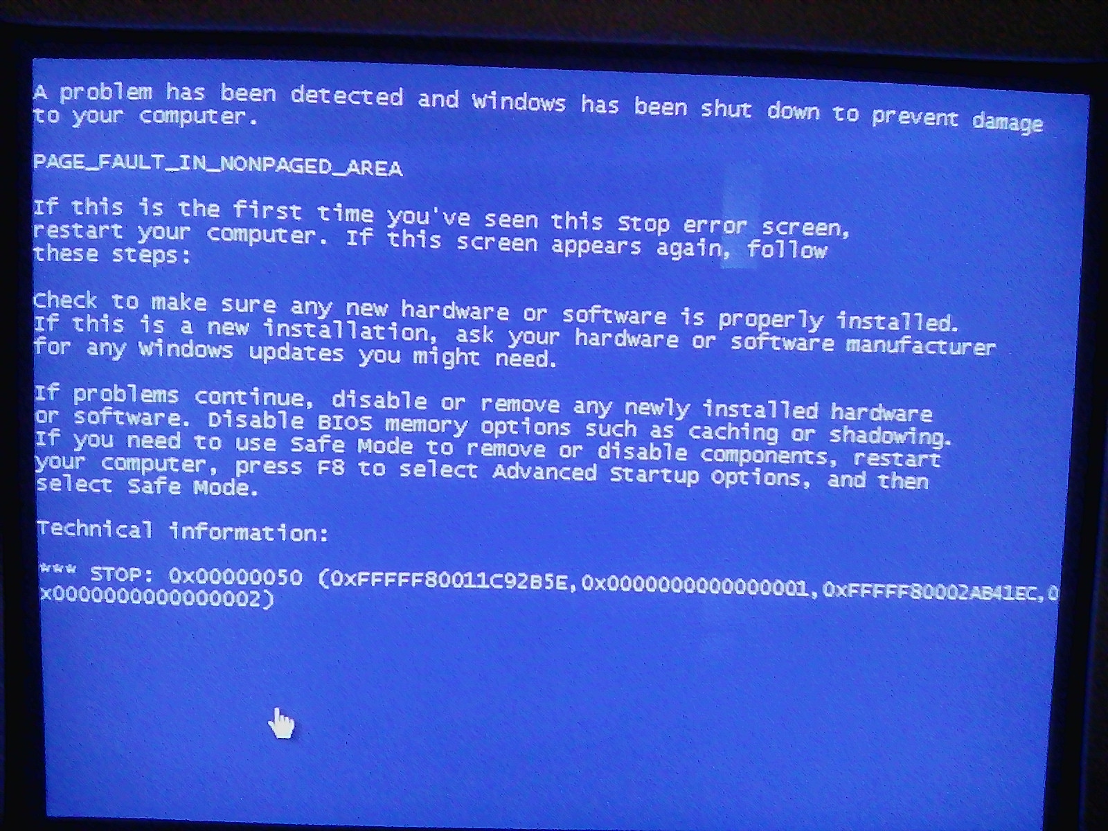

    Подскажите по ситуации с компьютером ...
    Происходит часто зависание компа , по разному - часто зависнет ни на что не реагирует - стрелка мышки остается недвижима ,ничего не реагирует ...Приходится самому перезагружать комп ...
    Бывает что сам перезагружается и потом на синем фоне такие Надписи как на фото ниже ...
    Бывает что зависнет экран разноцветными кубиками ...
    Также заметно от некоторых надписей или панелей - тень на экране вправо заметна :eek:
    Переустанавливался виндовс 7 где то пол года назад - была такая же проблема .
    Теперь опять повторяется такиеже траблы !
    Ниже фото того что удалось сфотографировать когда зависает ...
    Подскажите В чем проблема может быть ? Что сделать ? В программах сильных знаний нет !
    Антивирусник не установлен .
  8. Konstantin Trunov
    41
    По первому синему экрану - скорее всего жёсткий диск сбоит. Самое простое - отключить компьютер от сети и перевоткнуть шлейф данных жёсткого диска, поменяв разъемы местами. Нередко помогает. Компьютер не выключить, а именно физически отключить от сети (и системный блок, и монитор)
    По второму - все что угодно.

  9. Павел Олегович
    Павел Олегович Stabsgefreiter
    159
    Деiнде
    Додам з власного досвіду, або як вище написали жорсткий диск, або додихає блок живлення. Якщо маєте можливість візьміть у когось інший блок живлення та прослідкуйте за ситуацією на іншому БЖ.

  10. Yarek
    Yarek Oberfeldwebel
    307
    Тернопільщина.
    В мене коли появляється біла фігня на синьому фоні зразу несу перставляти Windows. Поки що допомогає, тільки на мою печінку дуже шкодить.

  11. Torvic99
    Torvic99 Gefreiter
    33
    Дніпро
    Можливо кондери на материнці вспучіло.

  12. RHN
    RHN Oberschütze
    11
    Rakhnu
    Aida64- заходите в датчики,дивитесь температуру.Якщо вище 80 в простої,продувати,можливо змінити термопасту.Cristaldisk info-покаже що з жосткими дисками. blueskreenview розшифровує сині екрани
