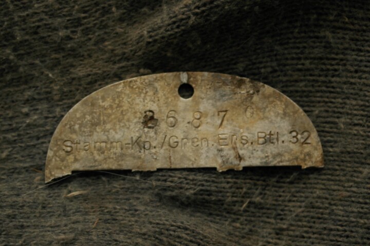

    Всем привет.
    Уважаемые форумчане, помогите советом, как выпрямить алюминиевый жетон вермахта? Если нужны дополнительные фото, то могу сделать. Спасибо.

    Точно алюминиевый? Должен быть из цинкового сплава. Дайте макрофото очищеного места сгиба, есть там трещины, растяжки....от этого будет зависеть стоит ли разгибать.

    м да излом сильный,в любом случае или поломаете или выровните,надо пытаться нагреть особенно место изгиба,и сразу разгинать

    Разгибать на горячую 250-300 градусов. В другом случае сломается, но и на горячую гарантии нет.

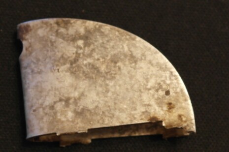

    Не могу сделать хорошое фото изгиба, но видны микротрещины.
    Греть открытым огнем или положить на электроплиту и пробовать нагревать?

    не кажется надо над газовой печкой

    Не трогайте, сломается - уже проверено

    Одеть на конусный ригель, и аккуратно выстучать киянкой(лучше резиновой) на больший радиус, после передвинуть и выстучать ещё больший радиус, таким образом снимете напряжение(точнее распределите на другие, менее деформированые части), главное выравнивать не разгинанием , а выстукиванием в направлении как на 1-м фото. Греть алюминий можно, но очень аккуратно, на 300С может пойти "волдырями", 200-250С в духовке, 5-10мин, после каждой смены радиуса.

    Ровнял так:
    Сначала грел в духовке... пока не остыло, ровнял на свинцовом прутке, потом снова в духовку... по ходу выпрямления, диаметр подкладки увеличивал, но не намного, духовку заменил на газовую горелку, в самом конце слегка плоскогубцами подровнял, окончательно отстукивал резиновой киянкой.
