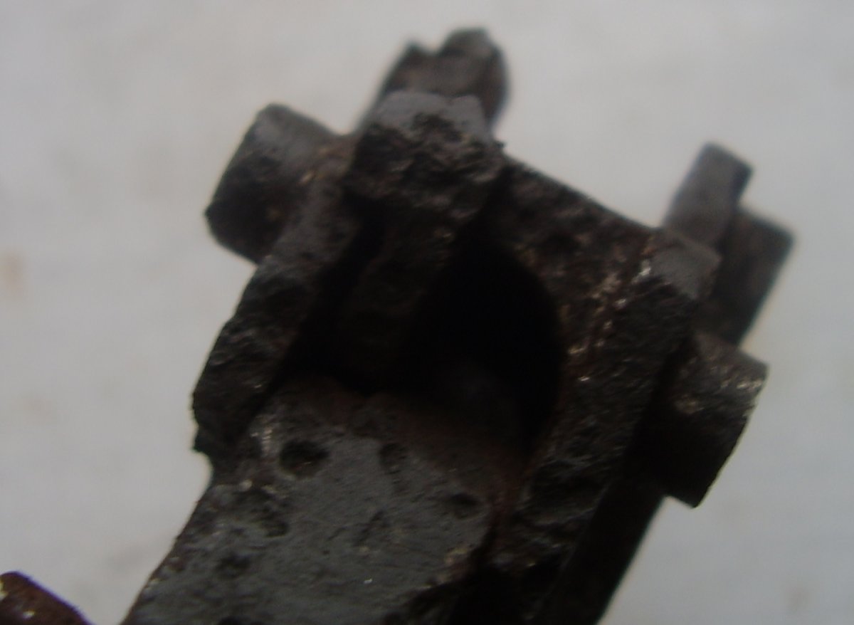

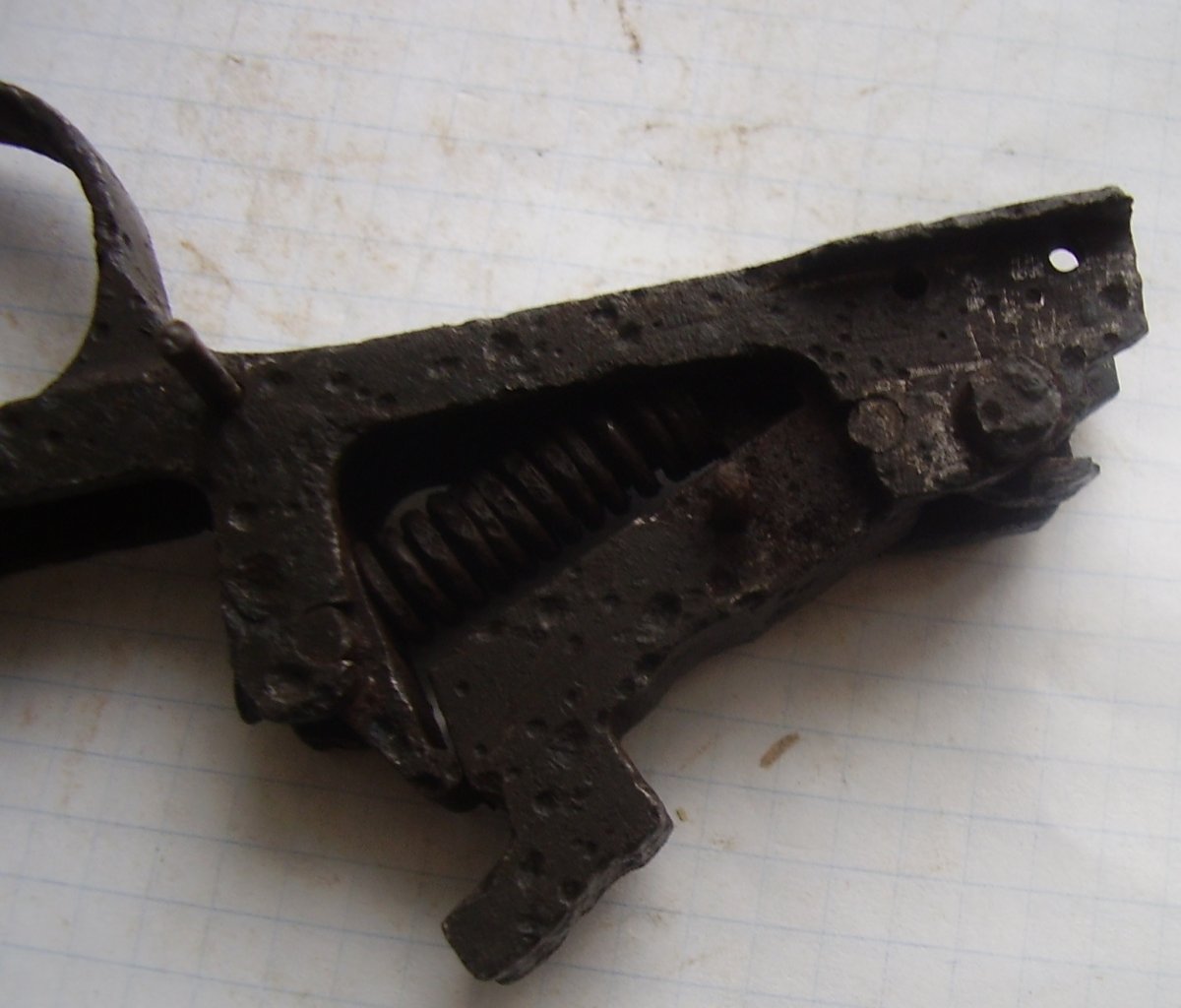

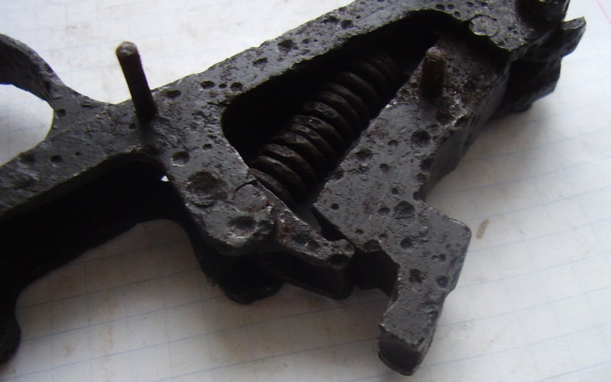

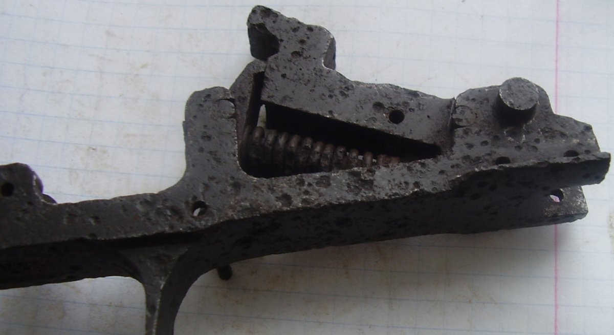

    Доброго времени суток.Уважаемые подскажите пожалуйста-не откидывается курок,в чём проблема?С Ув.

    усм не комплектный. из-за недостающих частей и не откидывает.

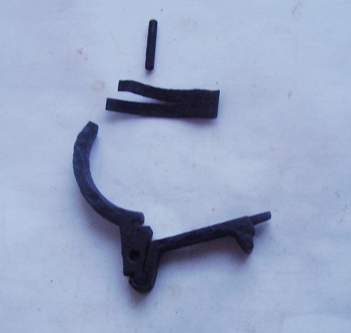

    Под спусковой тягой стоит продолговатая пружина она отводит курок в обратное положение у вас похоже ее нет.

    а зачем вы выбили ось, в которую упирается направляющая боевой пружины? забейте её обратно, поставьте направляющую правильно и всё будет работать.

    Конечно, направляющий стержень упирается не туда куда надо, вот и не работает. Забейте назад ось, установите направляющую на место и все будет работать.

    Ребят Большое Спасибо за подсказки,хотел разобрать подчистить,а запчасти есть.С Уважением.
