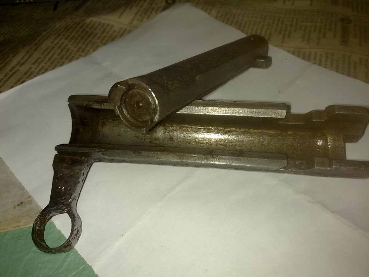

    Такая у меня беда приключилась - хочу нормальный макет с выбросом гильз, но реализовать пока не удалось...
    На половине пути к отражателю гильза выпадает. Личина вроде держит неплохо, пружинку зуба поменял, а толку ноль.
    Световоды, помогите криворукому :)

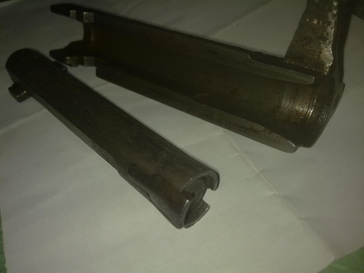

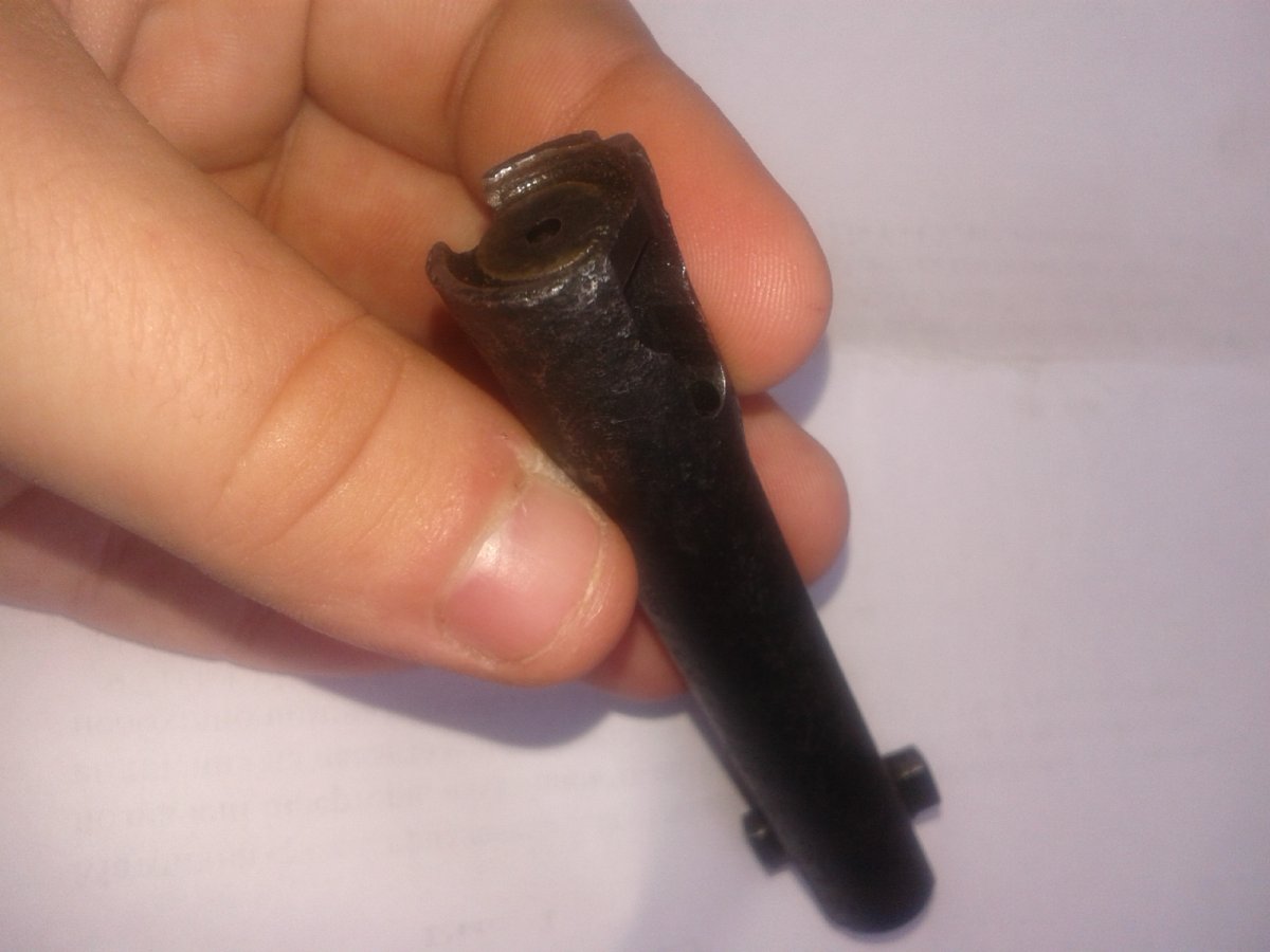

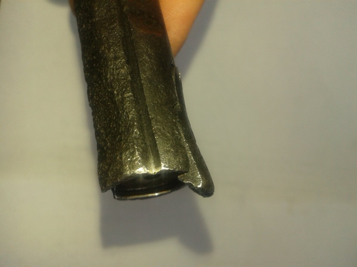

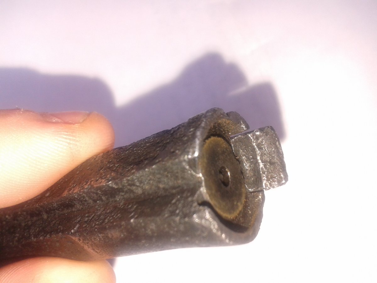

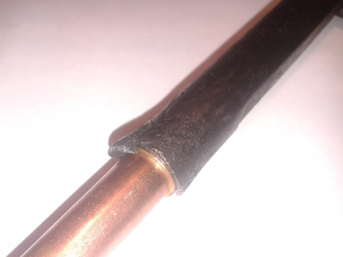

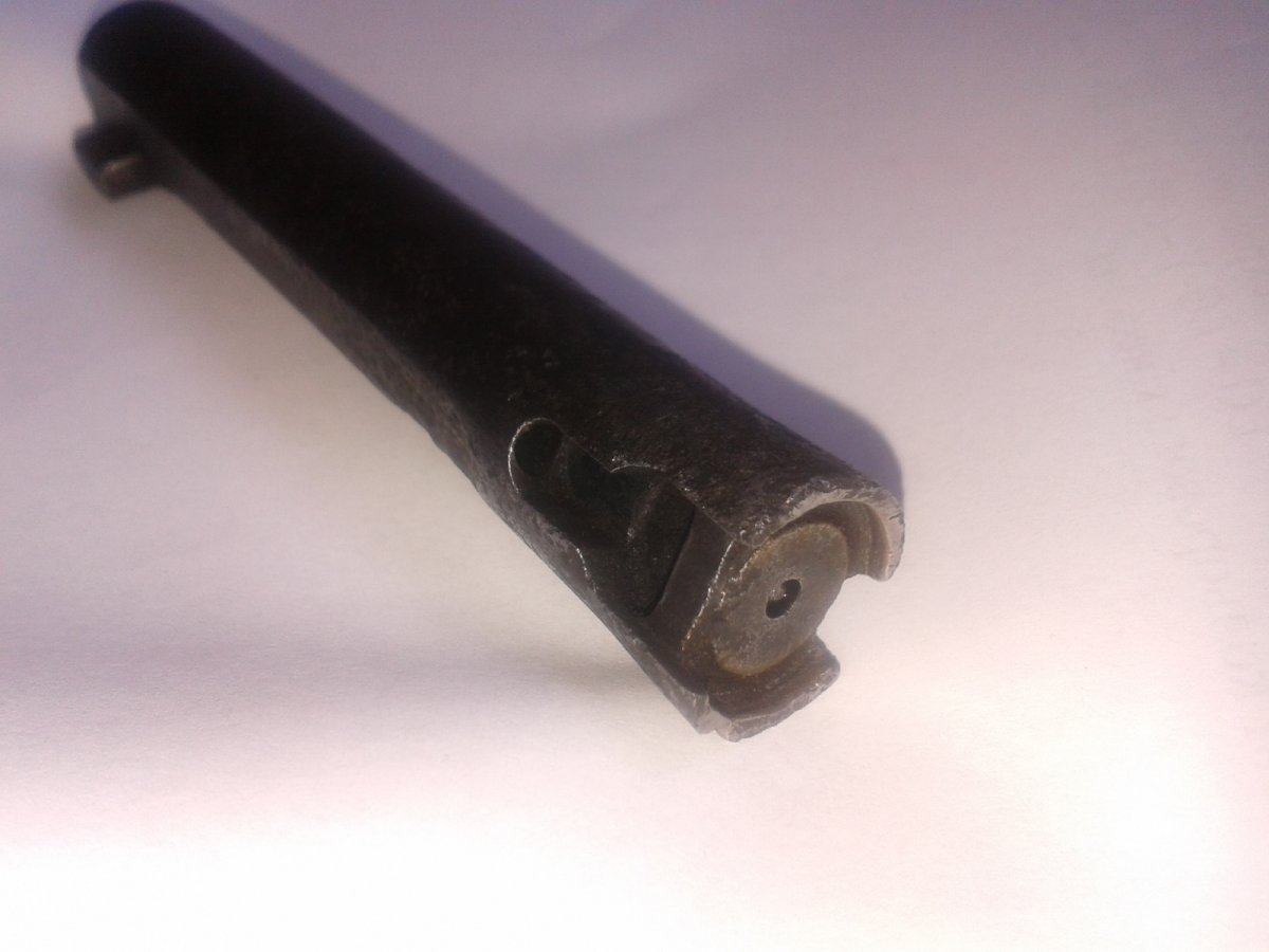

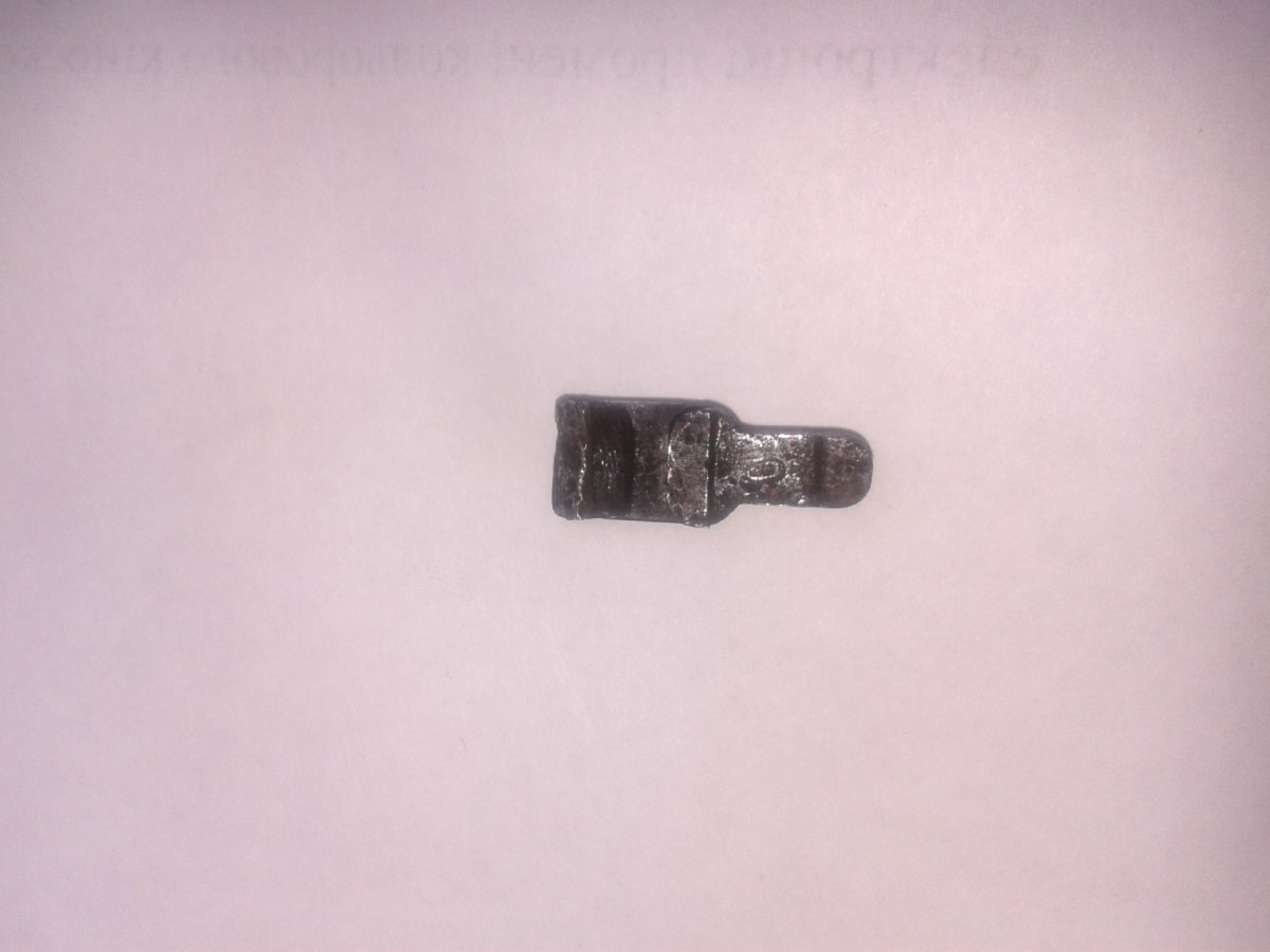

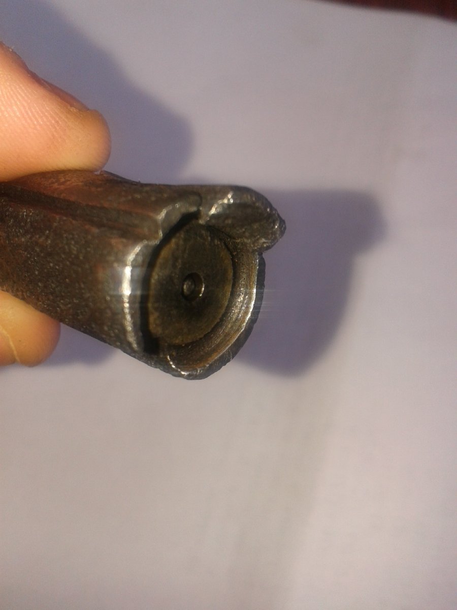

    Фотограф из меня не айс, но как смог :beer:

  9. Armes
    Armes Oberst
    61
    110
    4.757
    Слобідська Україна
    Выпадает с присоединенным магазином? Попробуйте не спеша вытянуть гильзу и посмотреть, на каком этапе гильза соскакивает

  11. Armes
    Armes Oberst
    61
    110
    4.757
    Слобідська Україна
    Грешу на подуставший экстрактор.. Кстати, он "родной"?

  13. рейберт
    рейберт Stabsgefreiter
    15
    260
    Причина в экстракторе. Он слишком высоко поднимается над корпусом личины (фото 5). Как следствие, плохо захватывает и удерживает донце гильзы.
