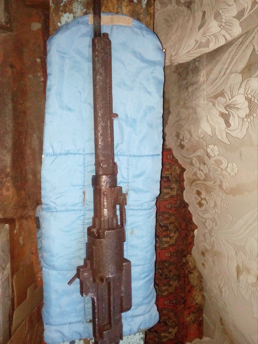

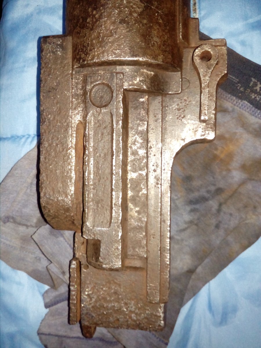

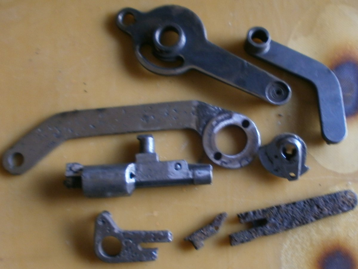

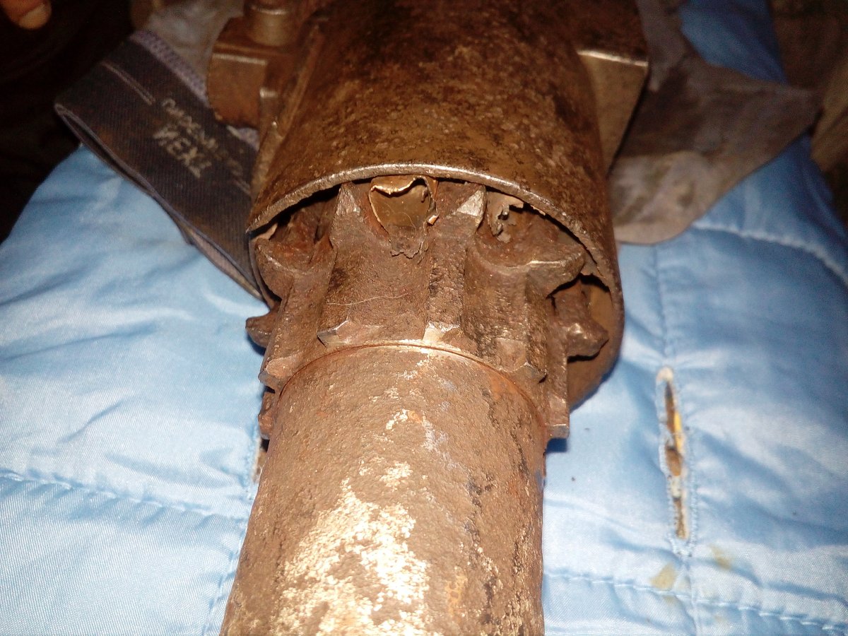

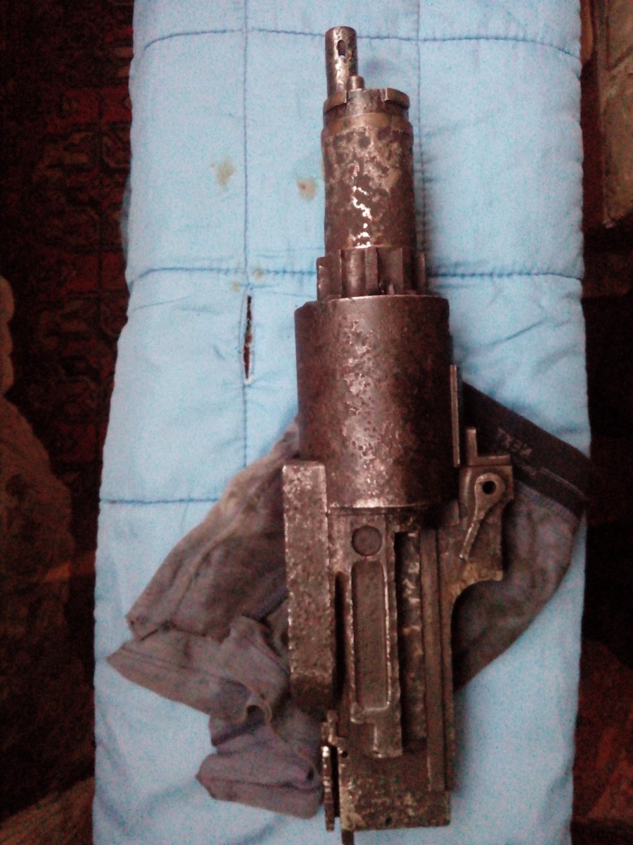

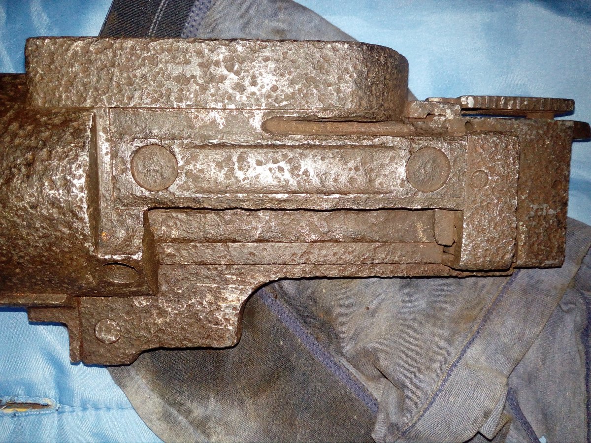

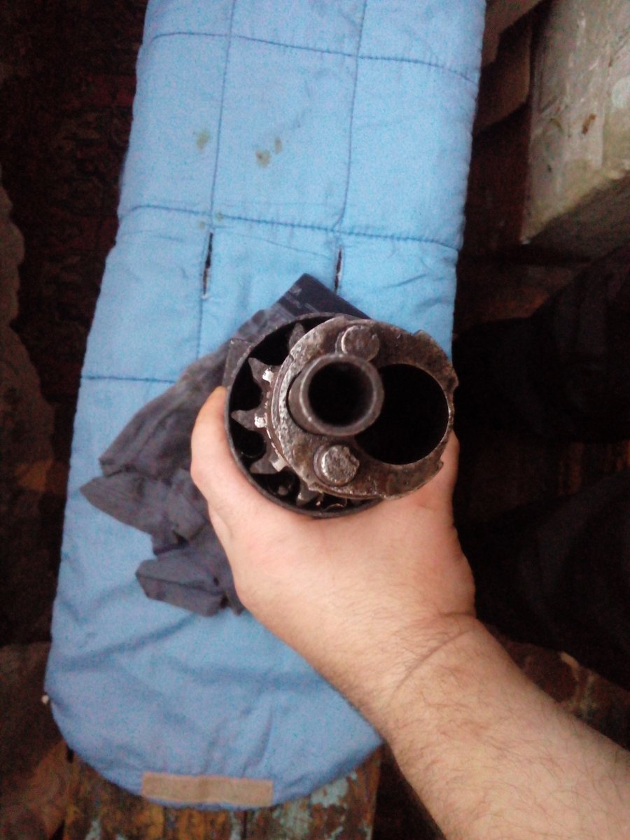

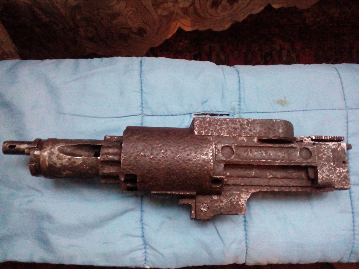

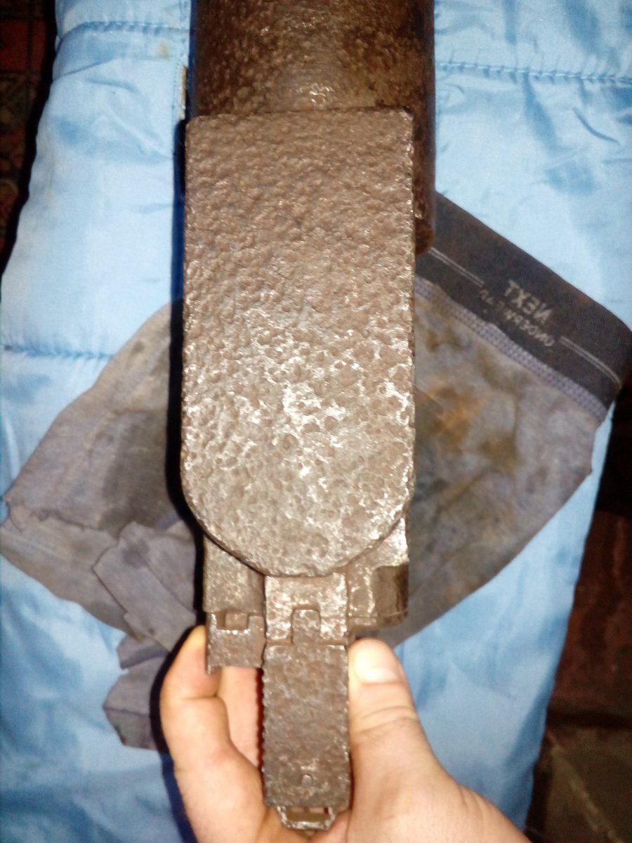

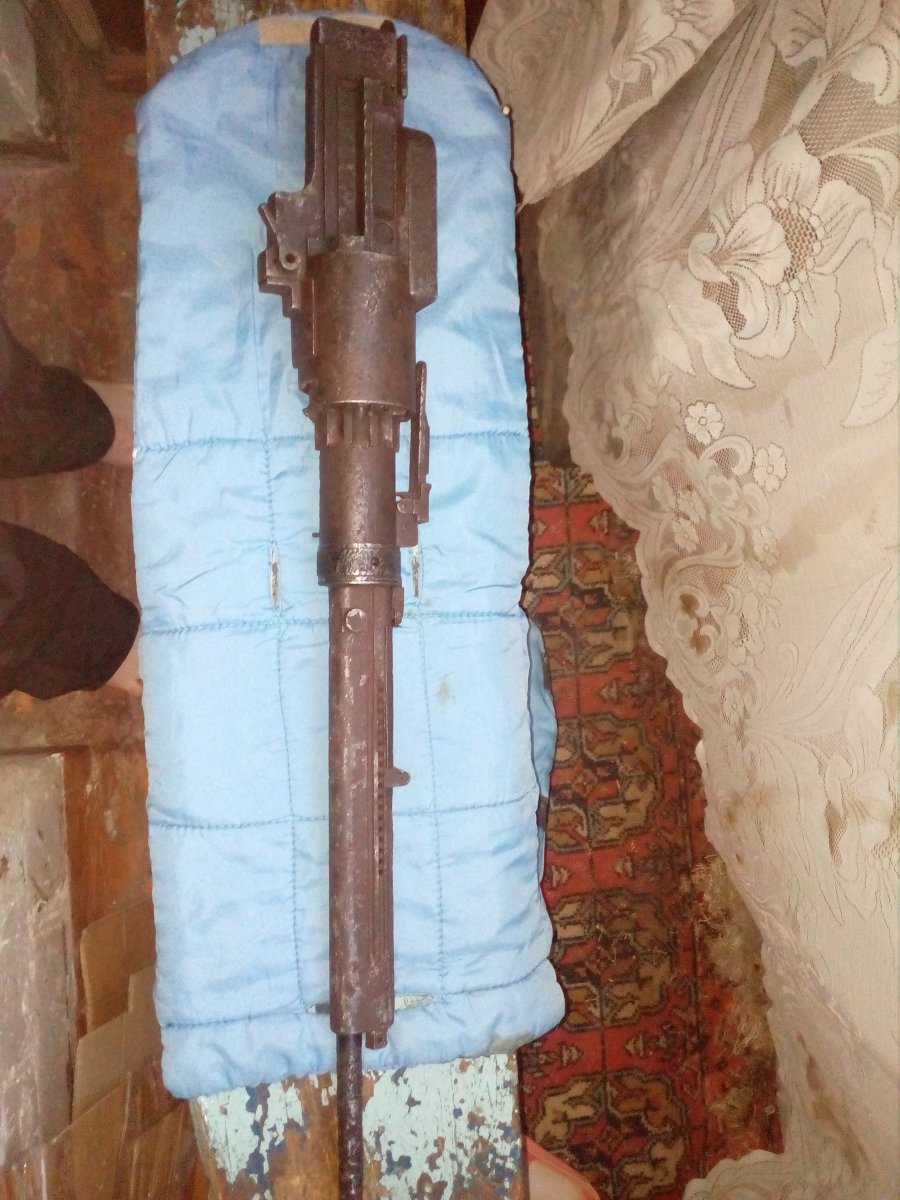

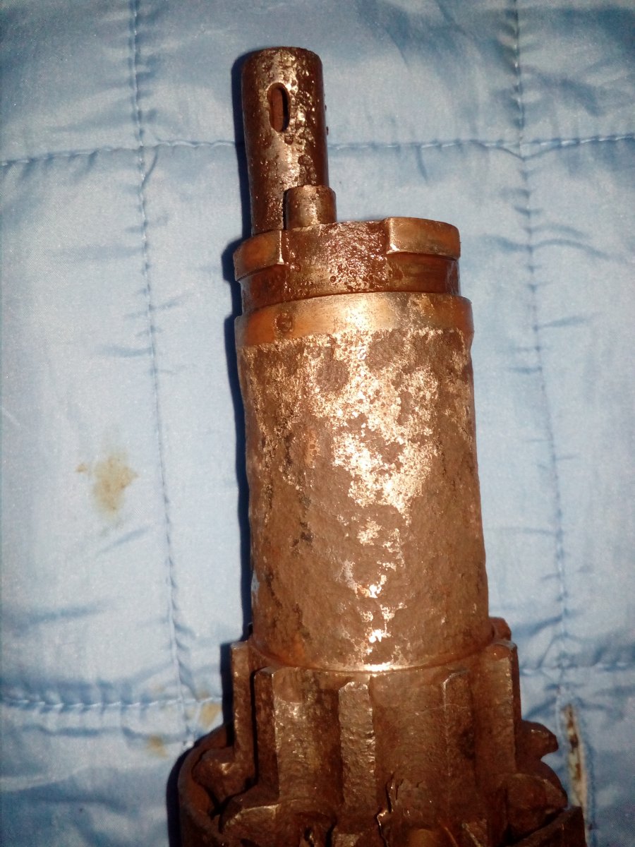

    Добрый день уважаемые форумчане. Приобрёл вот такую вещь. Очень нужна помощь в поэтапном разборе пулемёта, т.к. вещица не новая боюсь, что могу изувечить. Ствол с кожухом и муфтой снял без вопросов, а остальное - застопорилось.

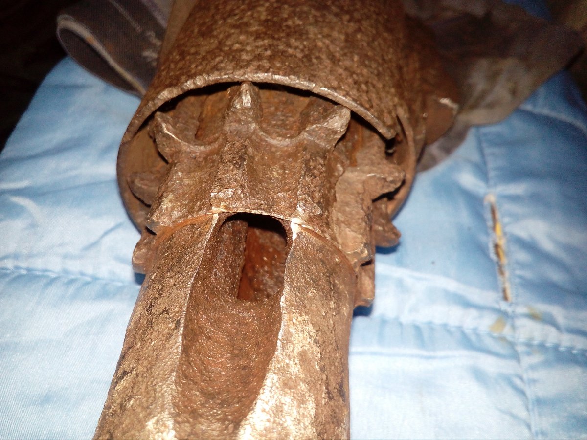

    Гребёнка полна гильз. Шток, находящийся сзаду обломан.

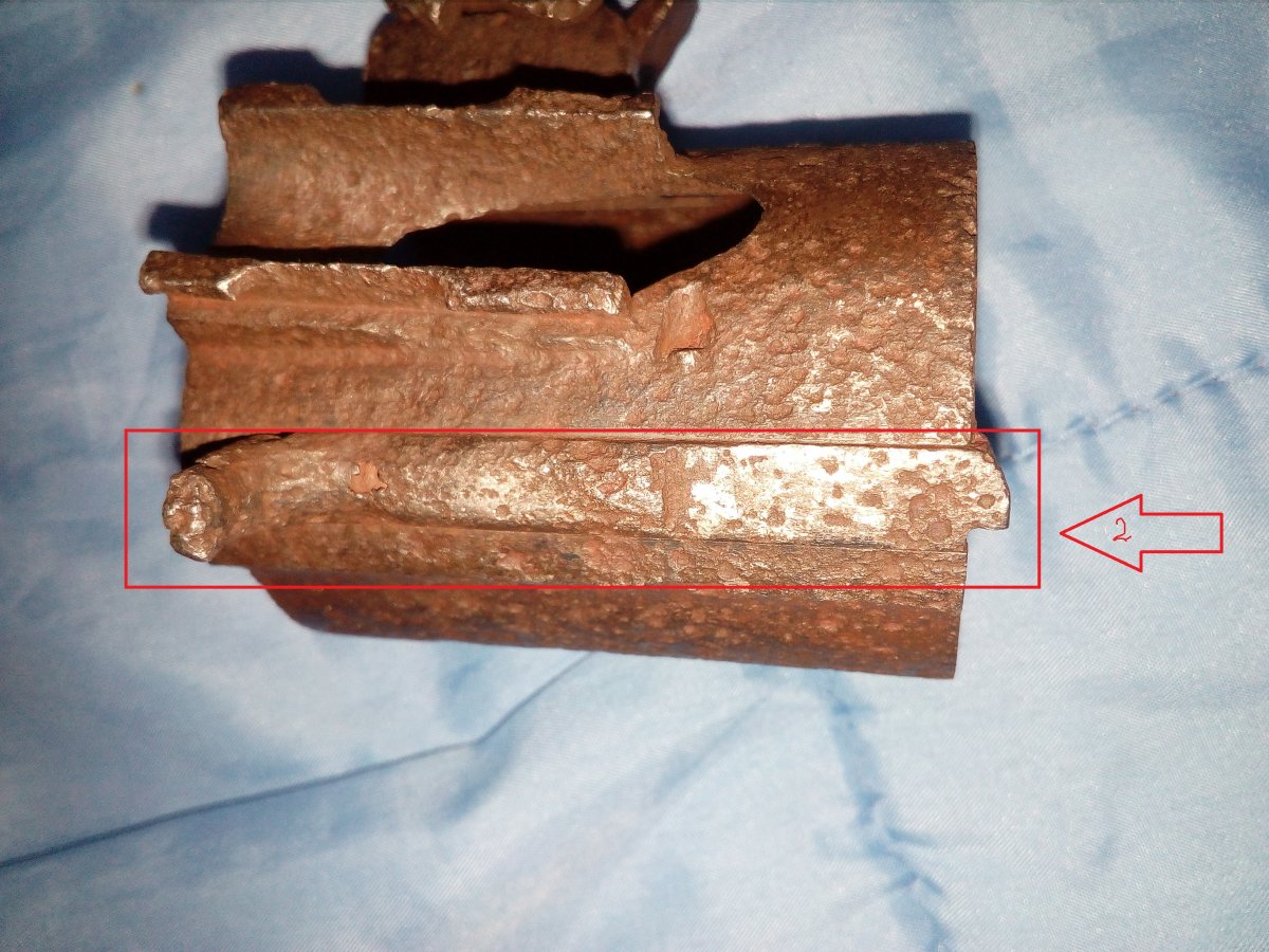

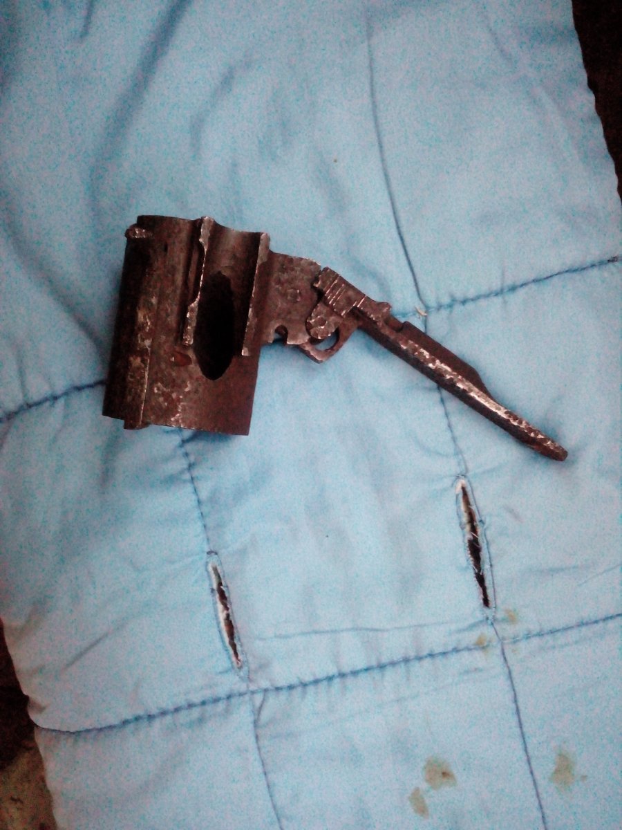

    Так же очень интересна функция флажка и детали, который обведены красным - 1 и 2 (фото 15 и 16)
    Сейчас закинул в солярку на недельку-другую для "откисания".
    Информации в инете не нашёл - если есть возможность скиньте ссылку на интересующую тему

    Надо проверить есть ли в гильзах остатки пороха ? И при наличии пороха вычистить крючком гильзы и удалить бяку , потом можно будет нагрев применять с охлаждением в воде , постукивать молотком из мягкого металла для растрескивания ржавчины.

    Огромное спасибо svk063 за совет! Потехоньку ржавчина вымывается , если бы ещё знать поочередность ( что за чем и в какую сторону ) снимать . С уважением!

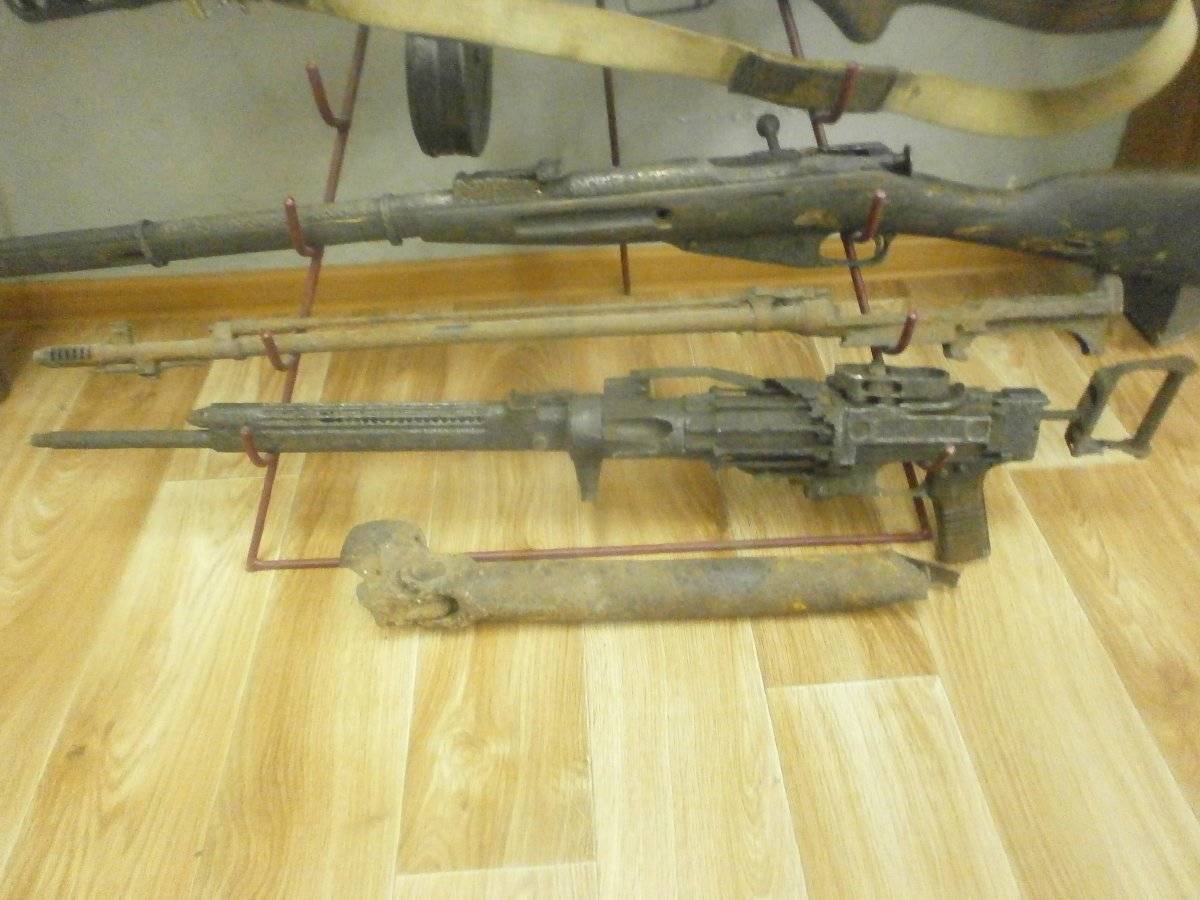

    Добрый день! Неплохой образец. Лет пять назад подняли точно такой с места падения Гастело, но помню разобрали его быстро, он по сохрану по хуже был , но после электролиза на подзарядном ус-ве разобрался довольно быстро. Тоже сидела гильза но после электролиза довольно быстро поддалась. Снаружи сохран не Ахти, но внутри прилично сохранившиеся элементы. Деактивировали и снесли в наш музей. Если интересно могу спросить у товарища куда он,что двигал.

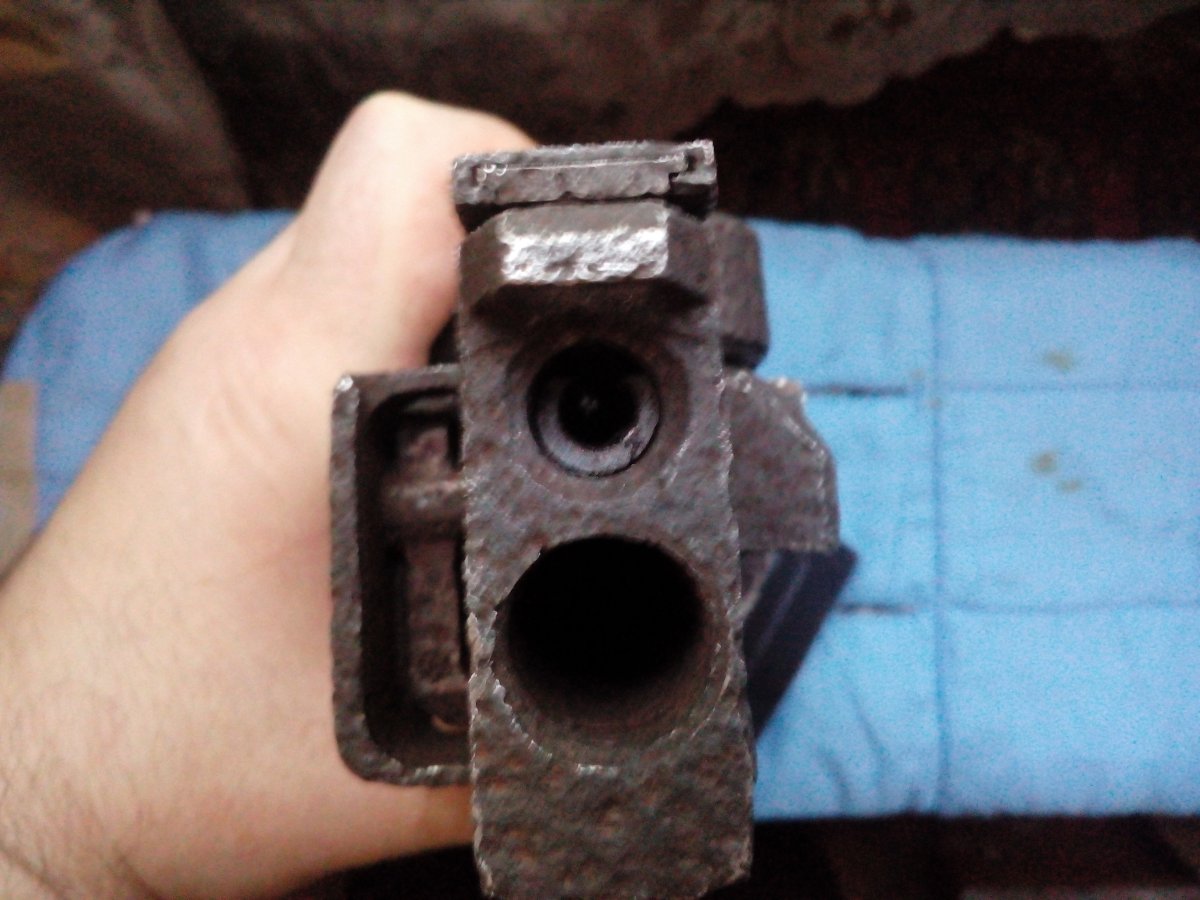

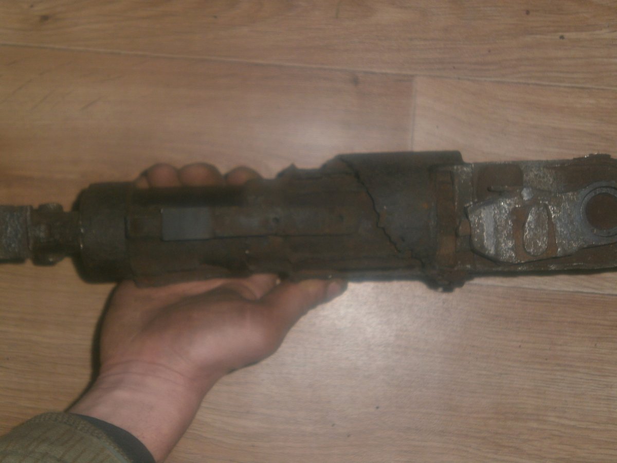

    Добрый вечер. Спасибо за ответ. буду признателен, если спросите. Особенно, что куда двигается. В соляре у меня немного отошёл. Гильзы шевелятся и всё остальное можно уже снимать. Займусь на выходных. Не могу только понять - в какую сторону и как снять запчасть которая в самом конце пулемёта, а из неё торчит рукоять перезаряжания.

    У нас был на тросу спуск. но рукоять поворот в сторону и на себя снимается. но в какую поворачивать не помню. Просто лучше кинь минус на Шкас а плюс на кусок нержавейки и помести в солевой раствор но на улице а то сероводород идет или просто соду в сковороде прокали а затем раствори и электролит получиться а то после соли промывать надо. От электролиза любая коррозия отходит сто процентов проверенно даже горелые вещи от окалины отходят.

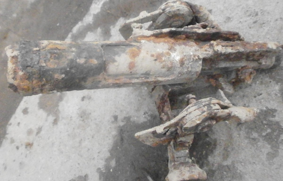

    Мортиру просто тупо в канистру пластиковую литров на 40 обрезаную всунул туда воды с солью влил кастрюльку с нержавейки раскромсал и провода помощней накинул. все на большой акамулятор прикрепил. Через пару часов все отлетело до белого металла, и ила пол канистры слил. Можно менять электролит быстрей пойдет. Главное грамотно подвесить все что бы не касалось анода и катода.
