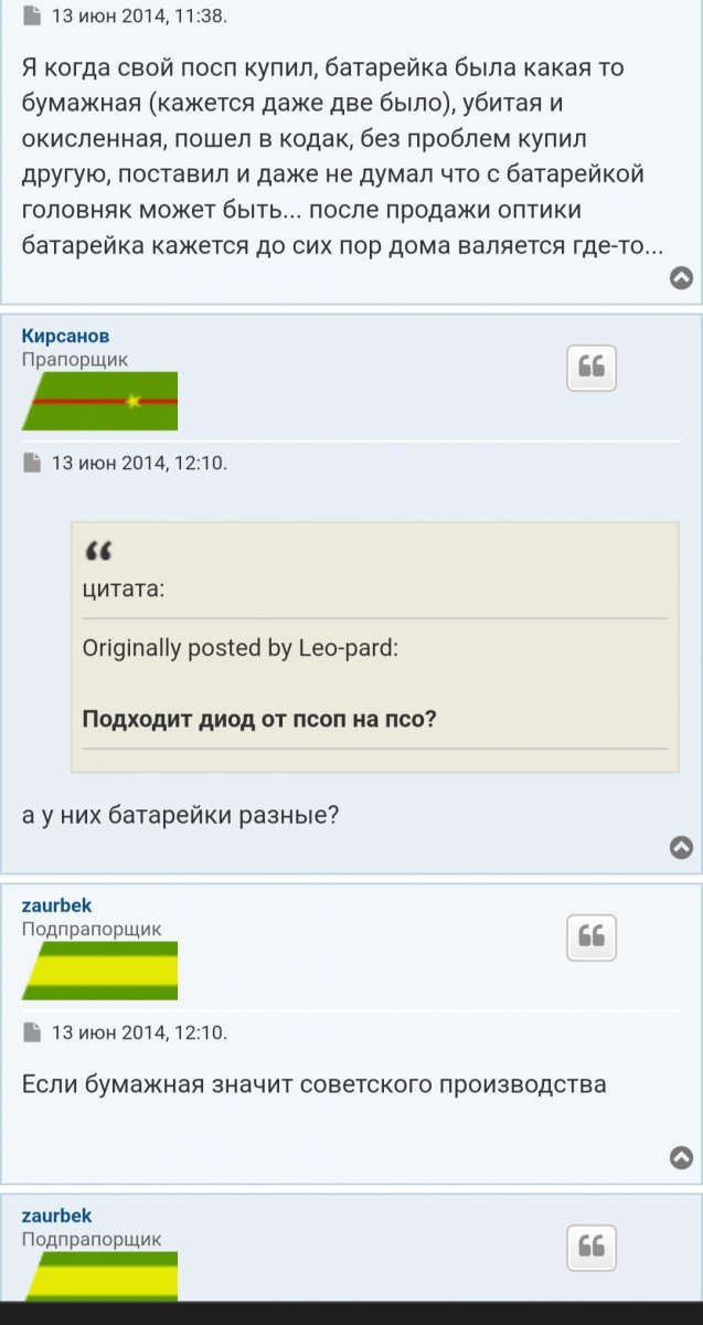

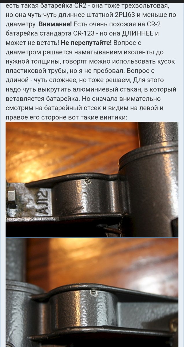

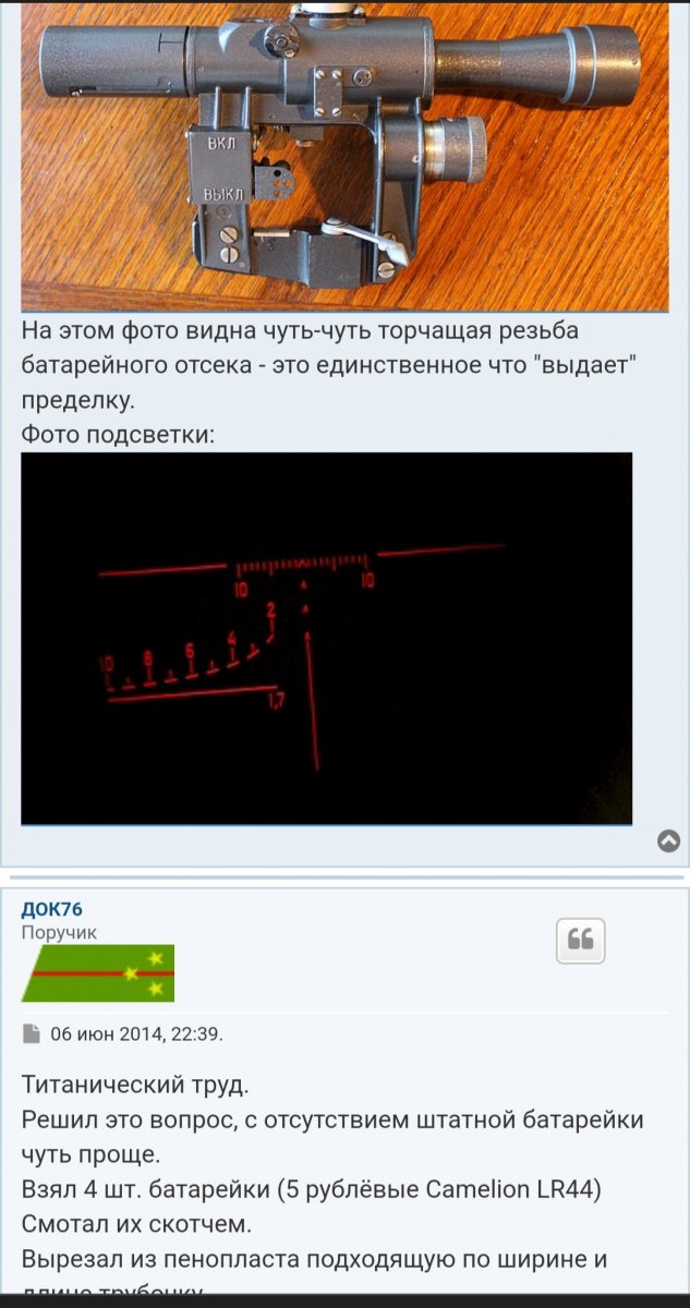

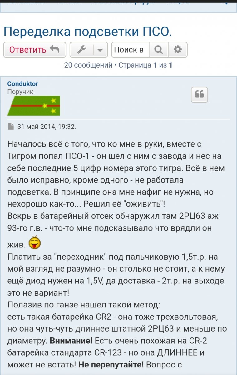

  8. Sweger
    Sweger Oberleutnant
    3.755
    Житомир

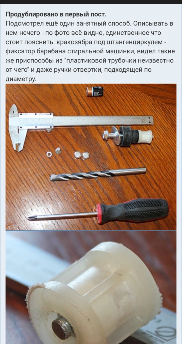

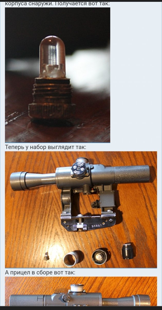

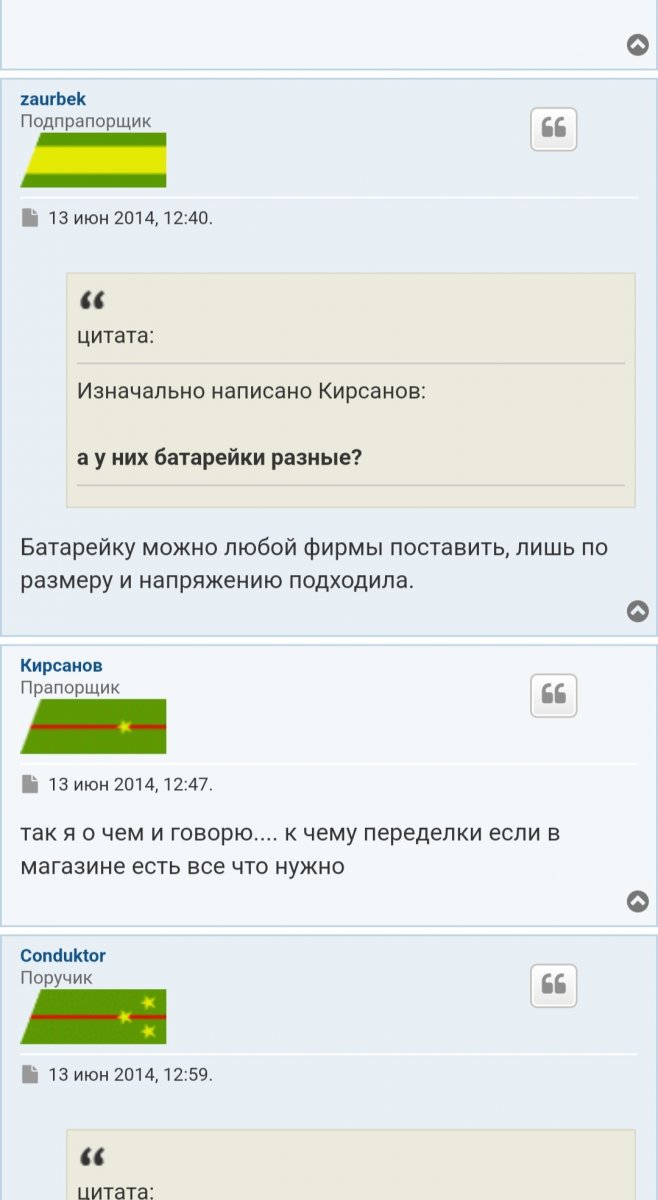

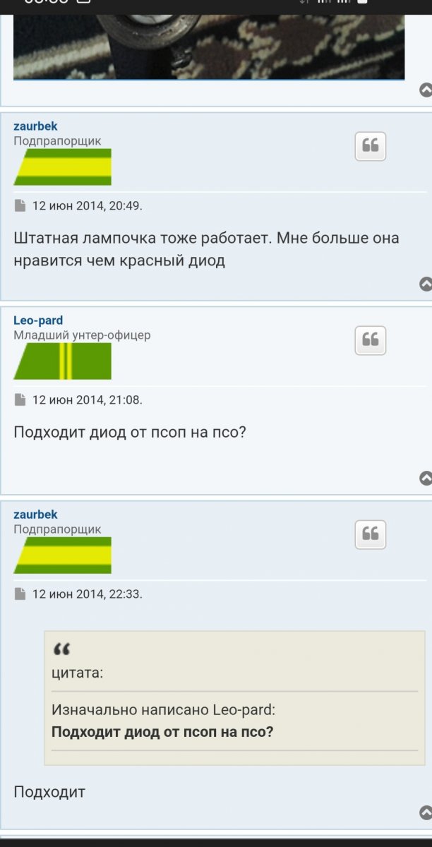

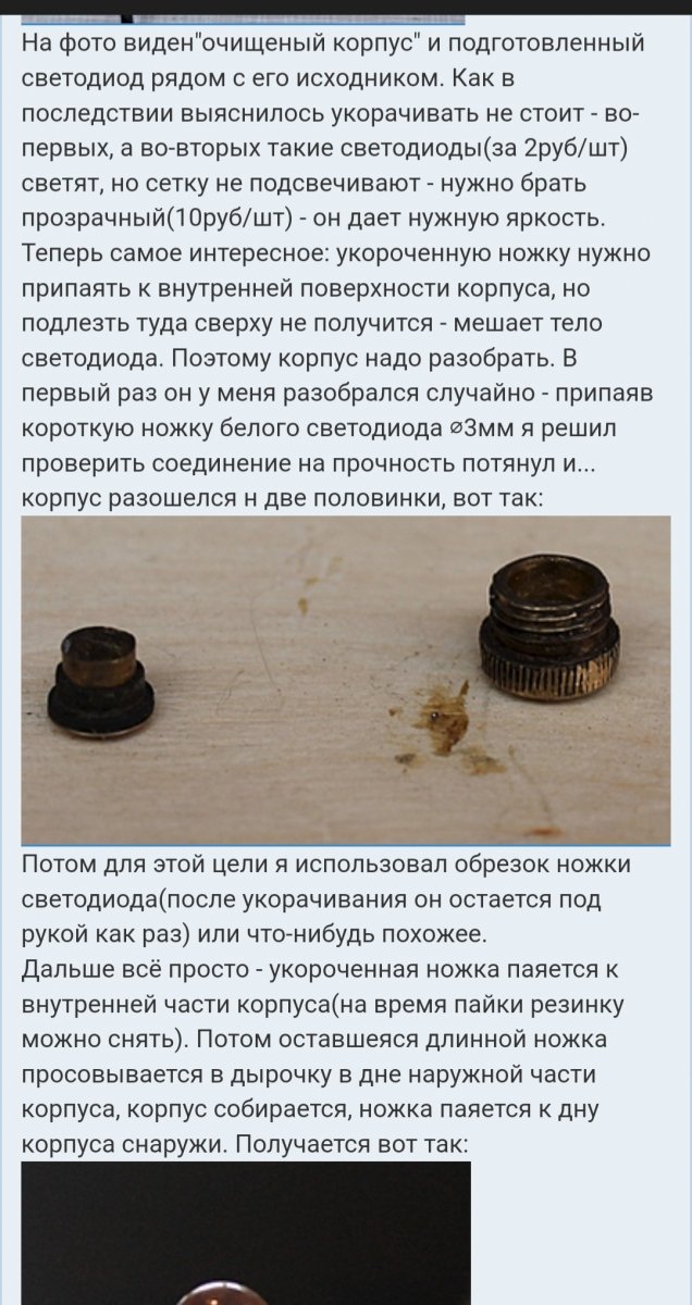

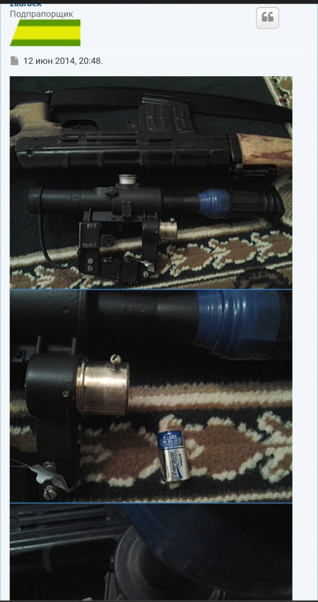

    Заскринил у кого не открывается
