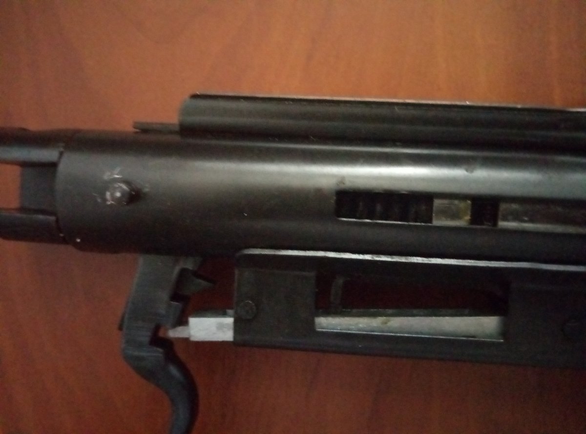

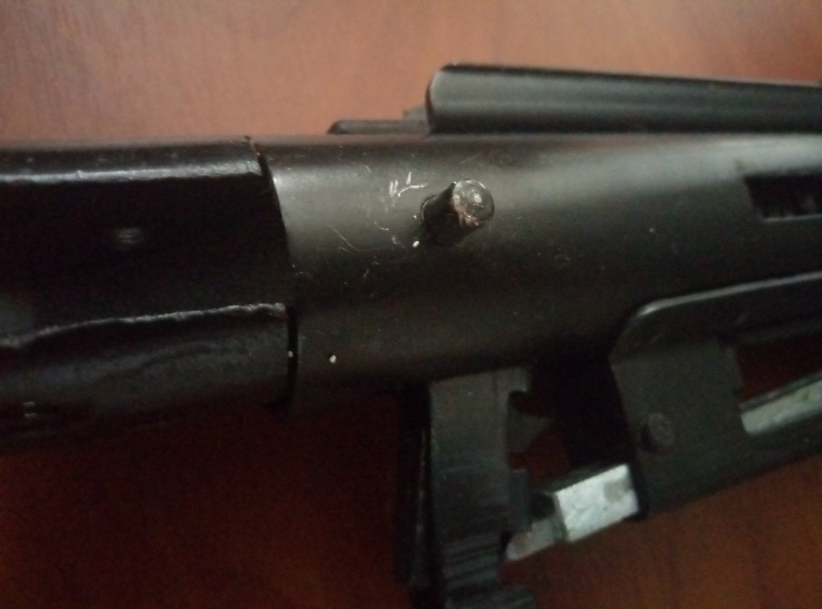

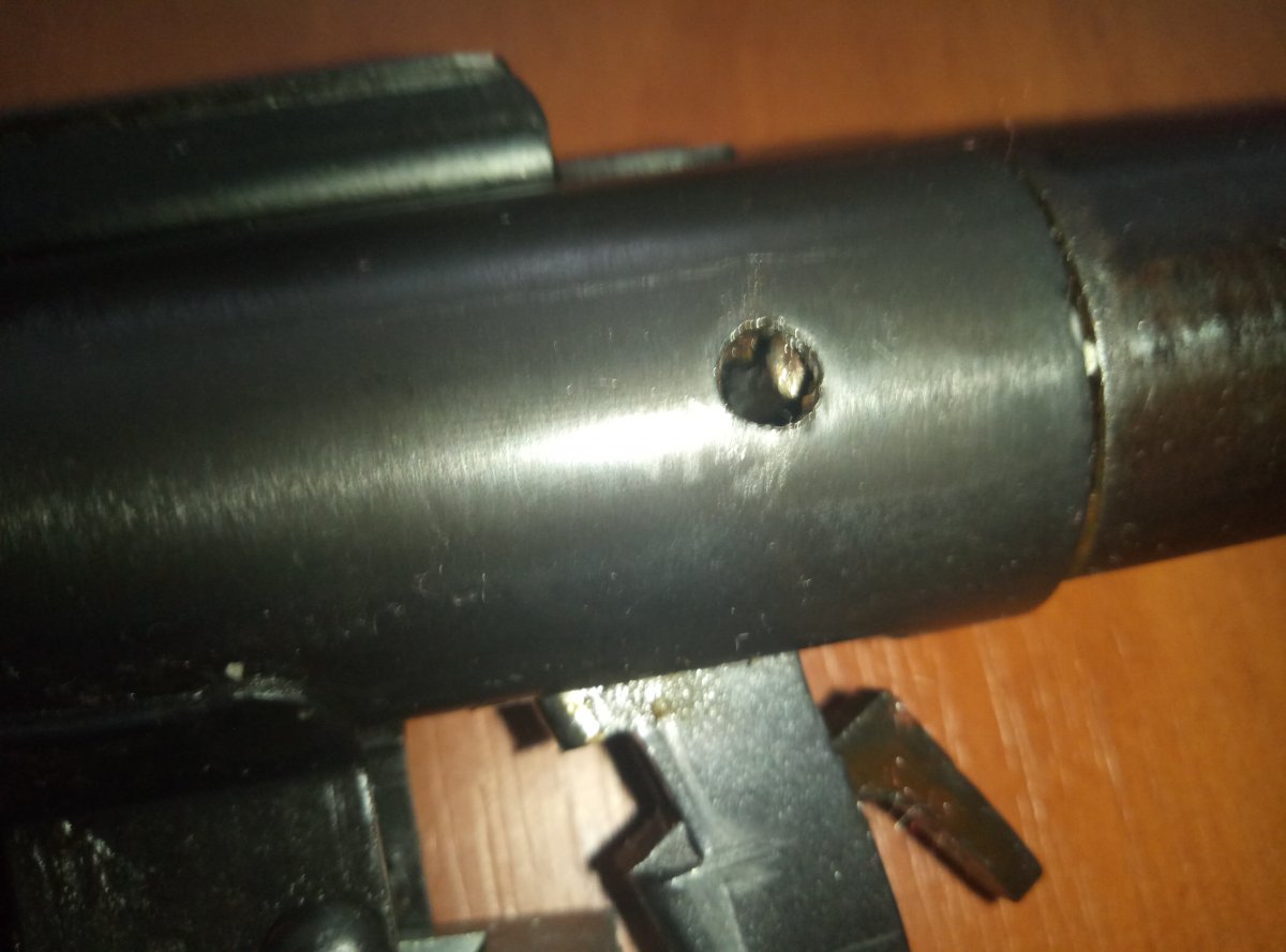

    Помгите пожалуйста решить проблему с пневматикой SPA B5-1(BAM B3-1). Заклинил рычаг взвода винтовки во взведенном положении, из-за того что наполовину вышел штифт который удерживает пружину. Разобрал винтовку и попытался поставить штифт на место, не получилось, а выбивать его с взведенной пружиной в домашних условиях не безопасно.
    Хотел узнать возможно ли в таком состоянии в домашних условиях спутить пружину(произвести холостой выстрел что бы ее ослабить и вынуть штифт) и как это сделать?

    приветствую!возможно!была похожая ситуация-лопнула пружина на один виток..поиграйтесь с предохранителем от выстрела при незакрытом затворе(такая планочка с храповым механизмом)точно уже не помню но интуитивно поймете что нажать..все получится!!!тут по баму есть немного https://forum.guns.ru/forum_light_message/96/324613.html .С Ув..

    Будьте осторожны и берегите пальцы
