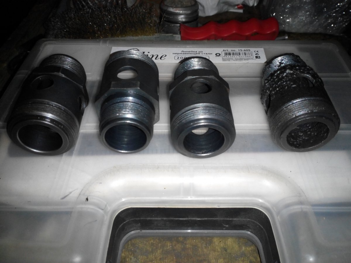

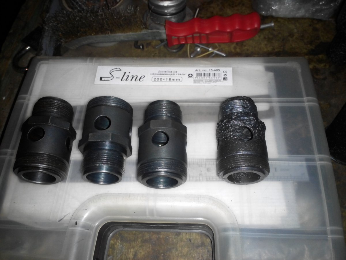

    Направляйте щётку по больше по граням гайки и краям отверстий. Самое главное не сомневайтесь !.
    Otto 663, Стрипа та ded72 подобається це.
  4. 663
    663 ✠ Moderator
    17
    7.558
    Україна.
    Я мешаю на глаз, примерно на половину, даже соли чуток больше. Точная пропорция особой роли не играет. Во первых раковины должны быть хаотично а во вторых зёрна соли и купороса должны не растворится полностью. Они должны лежать на металле в перемешку. Время от времени можно брызнуть воды. До суток можно и не смотреть на результат, его практически не будет.
    Otto 663, Andrej.An86, Стрипа та ще 1-му подобається це.
  5. ded72
    ded72 Leutnant
    38
    76
    2.014
    Спасибо!!!
    Все понял!
    К томуже есть над чем экспериментировать!
    Фото:
    Стрипа та 663 подобається це.

  7. Helmut Hesler
    Helmut Hesler Leutnant
    1.182
    LITHUANIA
    Если надо чтото подобное на копанину, то можно сделать электролиз на оборот( плюс поменять с минусом местами). Только надо следить чтоб неперебошить - уж очеь оживленно ентый процес происходит.
    Otto 663, Gasser, 663 та ще 1-му подобається це.

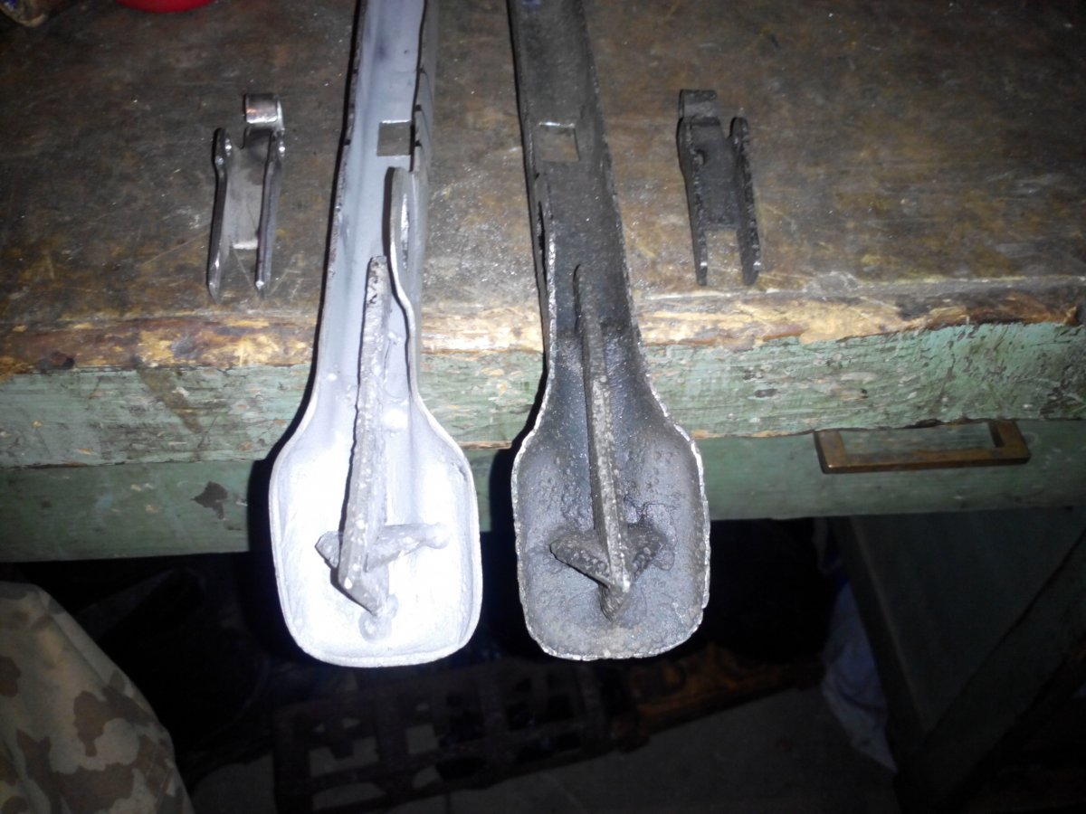

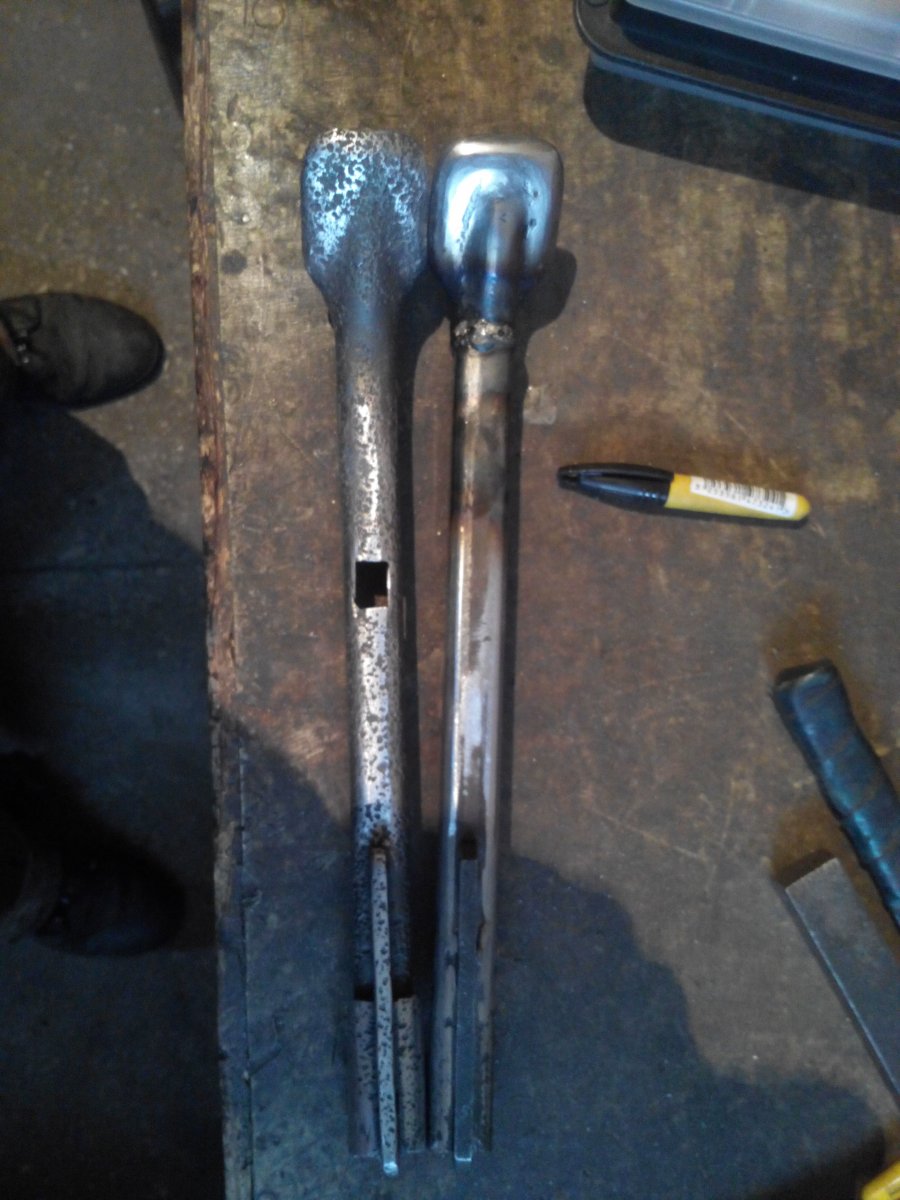

  8. ded72
    ded72 Leutnant
    38
    76
    2.014

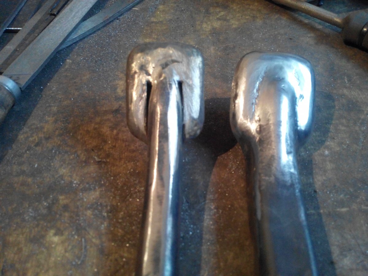

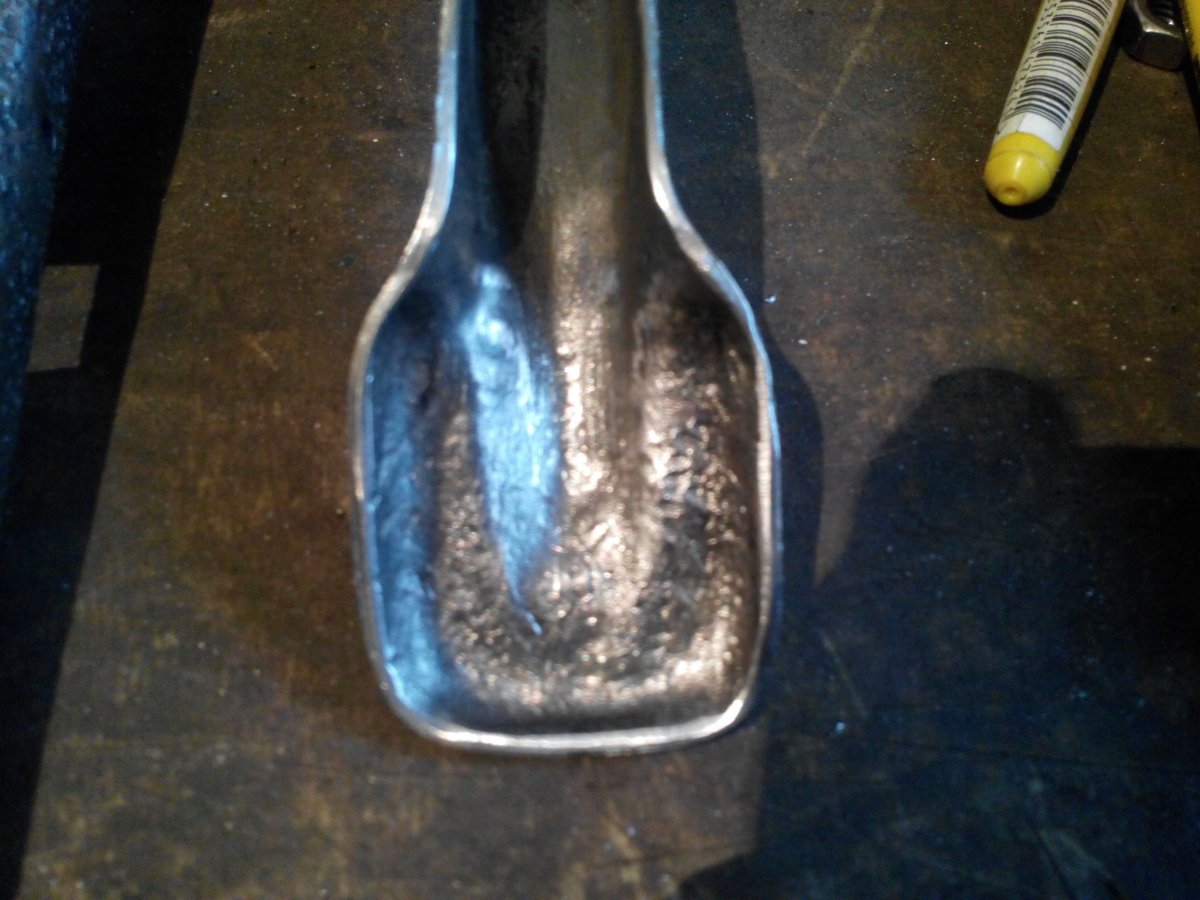

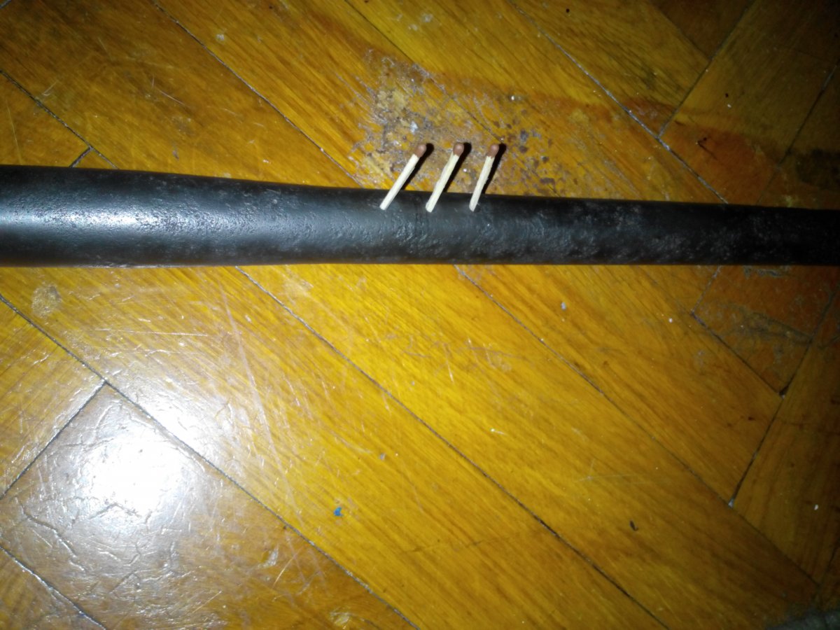

    ... шото получильсь?... правда пришлось все таки делать ( матрицу)!... из подручных средств!
    .. размеры брал с родной сошки, прищлось долго работать напильниками и " болгаркой"!
    Хотя сам процесс прессования пятки прошел за несколько минут!
    ... потом успел даже отстучать фиксатор ( на все потратил - 2 дня))!
    Надеюсь завтра поворонить и собрать!
    Фото работы:
    Otto 663, SHEVA20152560 та 663 подобається це.

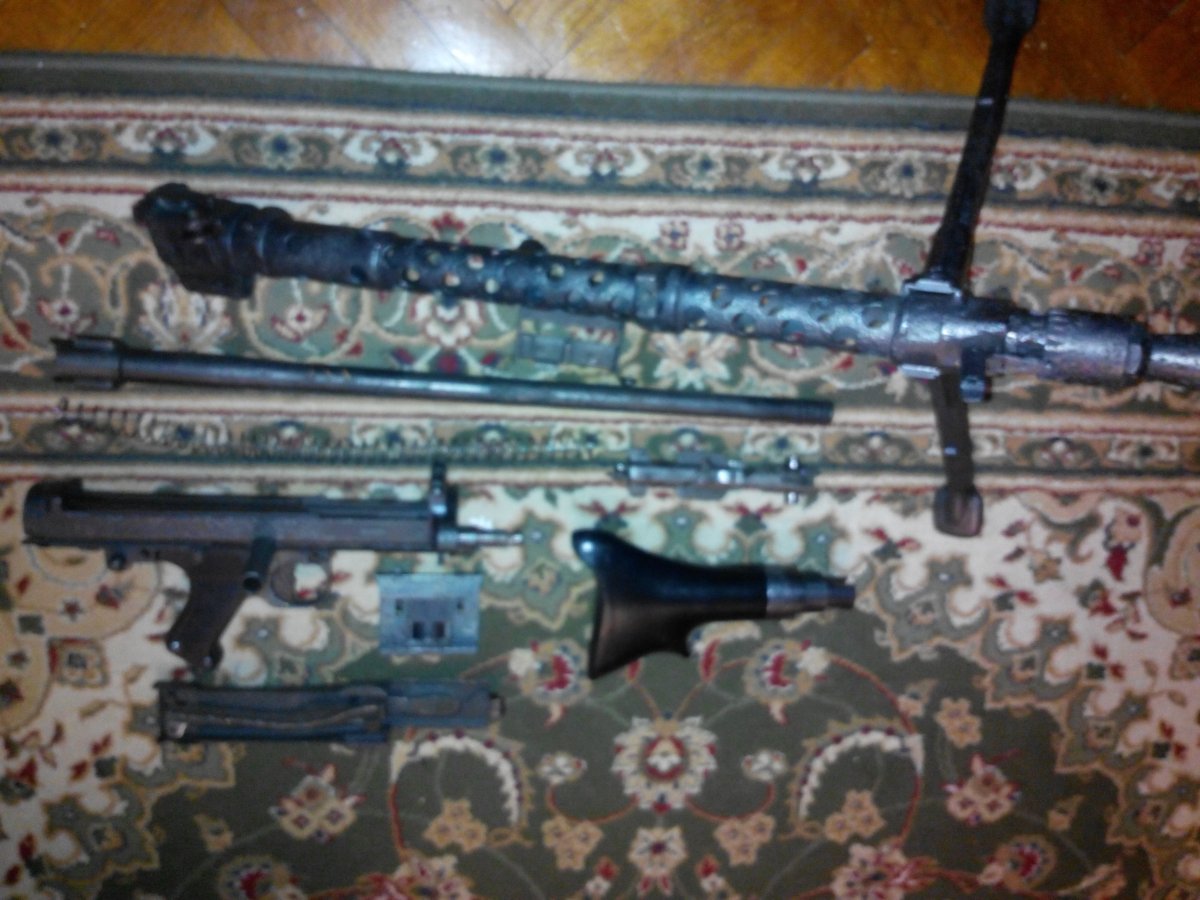

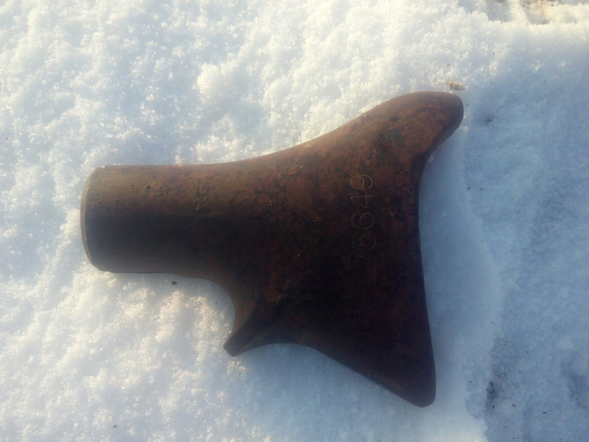

    Недавно с камрадами были на копе... ну, и копнули вот такой чудесный прикладец, на - 34 !!!
    ... есть мысль, что его сняли из- за дефекта( вернее неисправности))
    Короче... приклад имеет трещину!..... как я понимаю - это явление весьма распространенное!
    Хотелось бы услышать мнения камрадов, которым приходилось лечить эту болезнь?
    ... приклад бакелитовый!
    Фото;
    Стрипа, Andrej.An86 та 663 подобається це.
  11. 663
    663 ✠ Moderator
    17
    7.558
    Україна.
    Извиняюсь, но как вы его нашли бакелитового такого ?. Чисто интересно.
    Стрипа та RIHARD 77 подобається це.
  12. ded72
    ded72 Leutnant
    38
    76
    2.014
    ... есть специальный инструмент... кайло и лопата ! :D Шутка!
    По правде говоря, назвонили небольшую ячею с настрелом - приклад тоже оказался в яме!
  13. 663
    663 ✠ Moderator
    17
    7.558
    Україна.
    Шутку понял.... Повезло однако, не каждому попадает именно та нужная вещь.
    Otto 663, Стрипа, RIHARD 77 та ще 1-му подобається це.
  14. ded72
    ded72 Leutnant
    38
    76
    2.014
    ... среди настрела, ржавых гильз, рванины и осколков - это воистину приятный бонус!!!
    Но вопрос лечения этой вещи меня волнует!
    Как правильно реанимировать, эпоксидкой??
    ... сама трещина проходит по окружности с верху вниз до половины, акурат перед внутренней перемычкой!
    На фото почти незаметна ( обвел место красной линией))
    Стрипа подобається це.
  15. 663
    663 ✠ Moderator
    17
    7.558
    Україна.
    Ждём подсказок более компетентных форумчан в этом вопросе, здесь я не советчик.
    Но по любому нужно как то очистить трещину от грязи. (Мои предположения. После очистки трещины, втирал бы эпоксидку в трещину пока не выдавливалась бы эпоксидка с противоположной стороны, на следующий день чуток нулёвочки).
  16. mushichok
    mushichok General-major Клуб взаимопомощи
    231
    372
    6.594
    Мои поздравления. Находка :smile_12:
    Поищите или в этой теме или в разделе реставрации. Камрад описывал как восстанавливал недостающие куски приклада. Эпоксидка и наполнитель. Получалось идентично оригиналу.
    Скорее всего придется зарезать трещину конусом немного, или по трещине прорезать канавку (может дремелем) на 1 мм грубиной, и в эту канавку заливать эпоксидку, чтоб пропиталась(протекла) насквозь, и так же сравняла поверхность по внешней стороне. Но в любом случае не спешите ремонтировать. Поищите еще в инете процессы восстановления. Удачи.

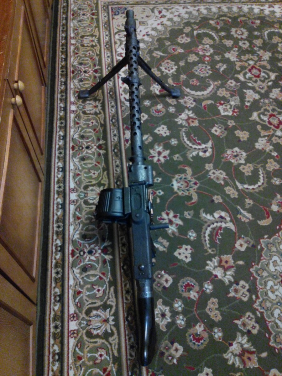

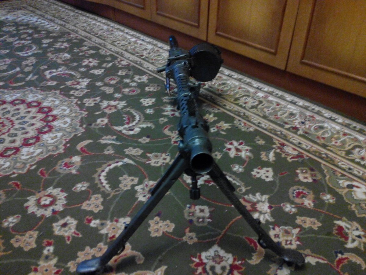

  23. ded72
    ded72 Leutnant
    38
    76
    2.014
    Спасибо всем за добрые советы!
    ... прикладом займусь уже после праздников!!

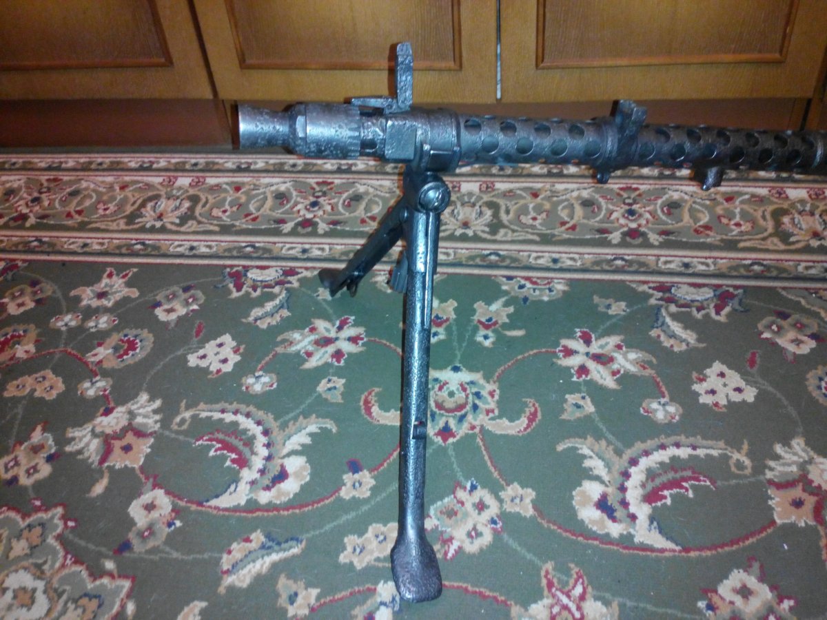

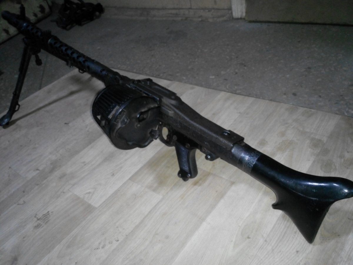

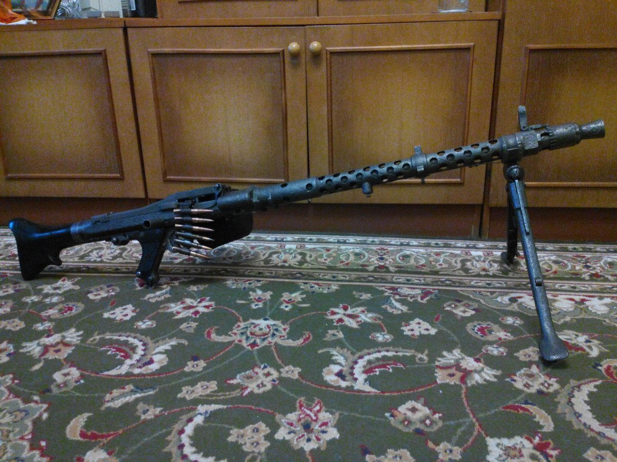

    Ну, а пока несколько фото моего ММГ, наконец реставрация подошла к финишу!... зделал так сказать себе подарок, под елку!!!:D
    ... ожидаю критику в свой адрес:
    Барс-Дима, Бек, Otto 663 та 7 іншим подобається це.
  24. Helmut Hesler
    1.182
    LITHUANIA
    Смотрится даже совсем неплохо.

    2.014
    ....осталось установить прицельную планку ( неуспел))!
  26. беркович
    беркович Stabsgefreiter
    267
    Приветствую! На фото плохо видно: крышка еще не чернилась?
