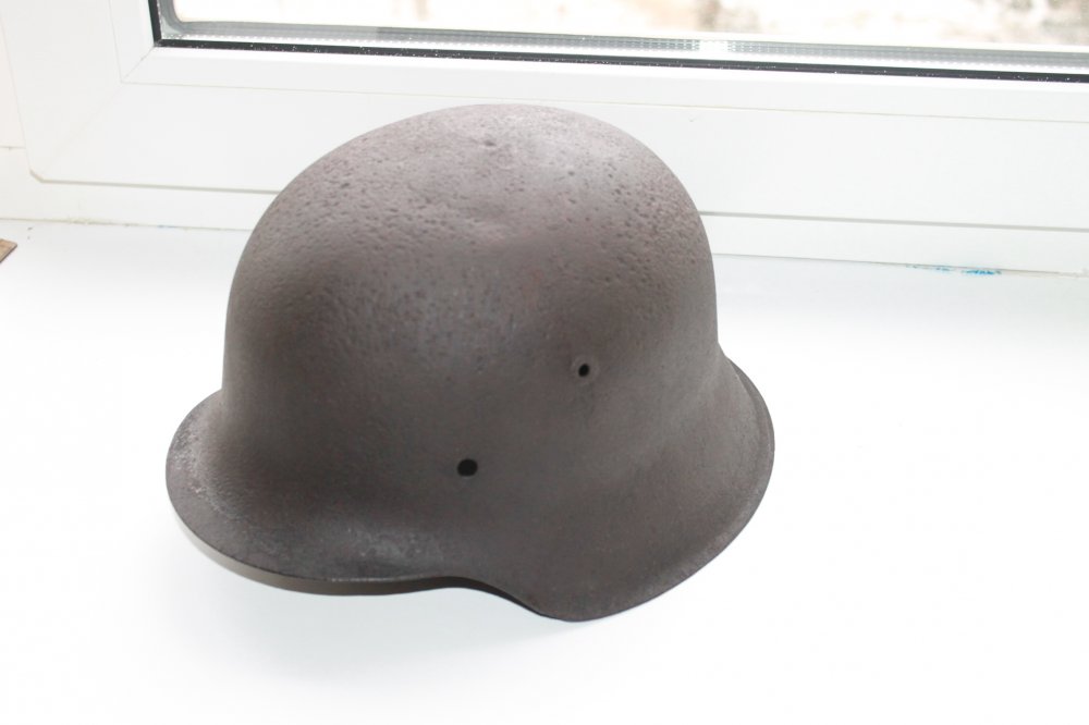

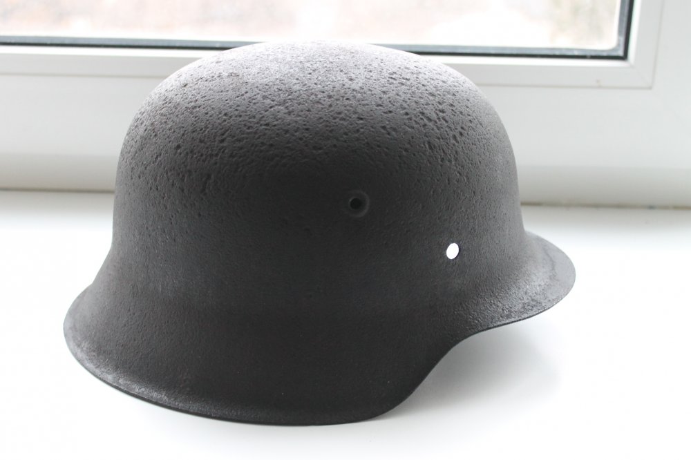

    Доброго времени, комрады.
    Попался в руки немецкий шлем м42 и появилось желание его отреставрировать, но как не имею ни малейшего понятия. Интересует окрас (варианты цветов), декали и т.д. Всем откликнувшимся заранее благодарен.

    шлем хороший.на вашем месте перед полной отчистки,покупал бы в мыльных ваннах возможно вылезит родной окрас.или шавелькой пополоскать .если не устроит.то электролиз полная чистка.шпатлевка коверн проявка грунтом.цвет в зависимости от рода войск.дека скорее всего с одной стороны

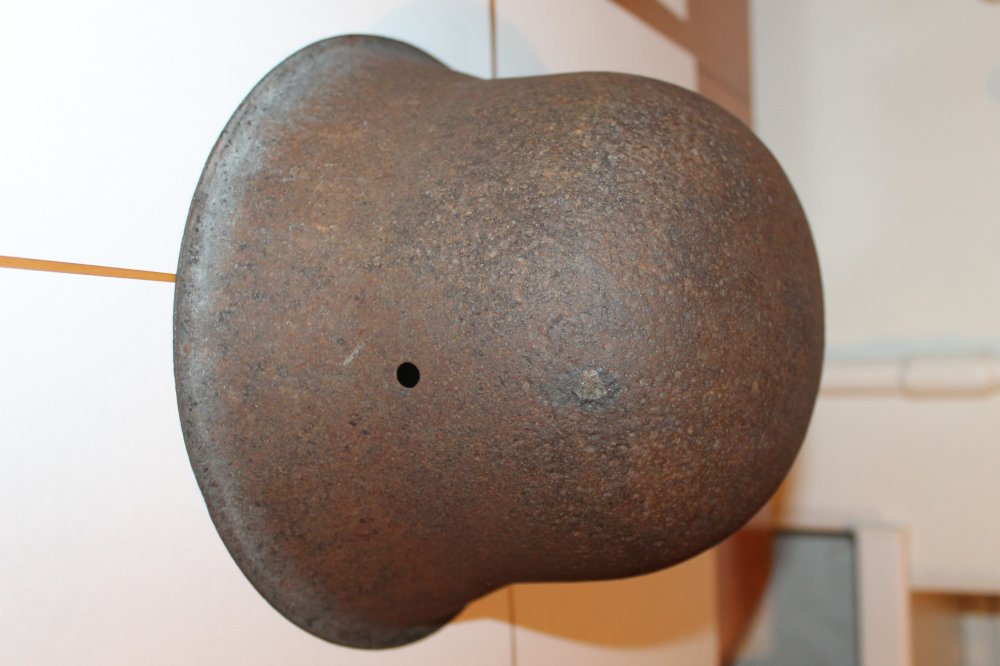

    фото нынешнего состояния можете глянуть под спойлером (до чистки).

    Видел.

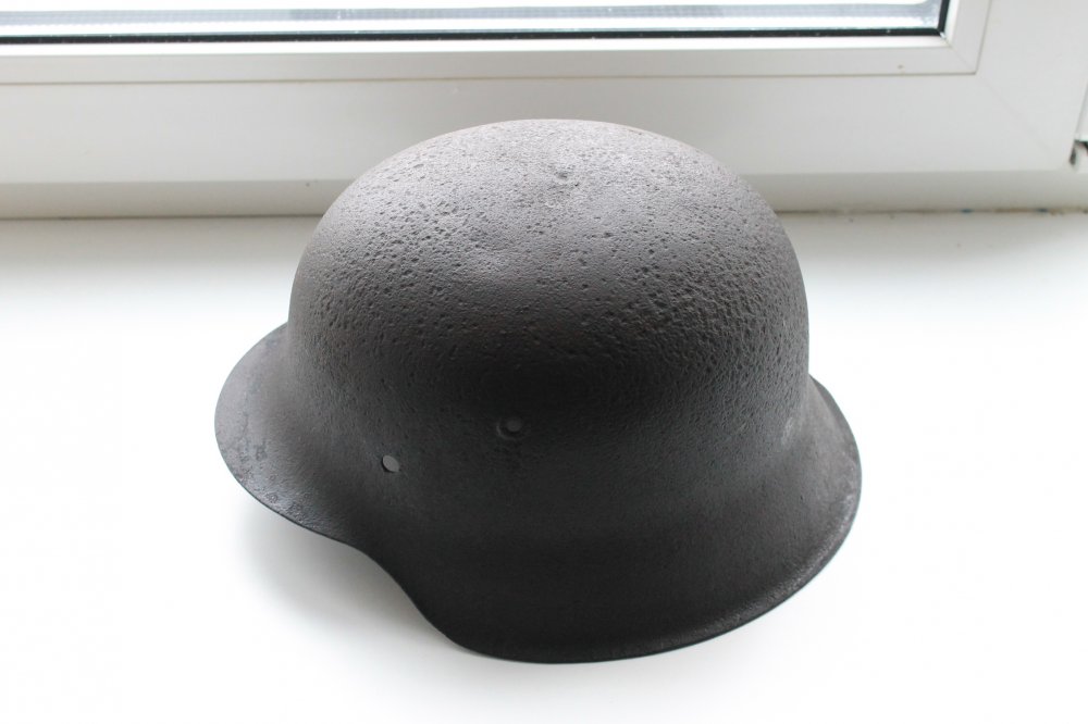

    Результат после лимонки

    пройдите насадкой на дрель латунной.весь налет слетит.метал после лимонки до блеска отчищается

    недочистили,надо еще купать в лимонке,результат должен быть как вам выше показали,
    после лимонки насадкой на дрель,очищаем окислы,потом на пару часов в раствор соды и теплой воды,потом промыть с любым моющим,сушка,я пользуюсь строительным феном,потом преобразователем,я использую "цинкарь"
    ну а дальше шпаклевочно-грунтовочные работы и тд
