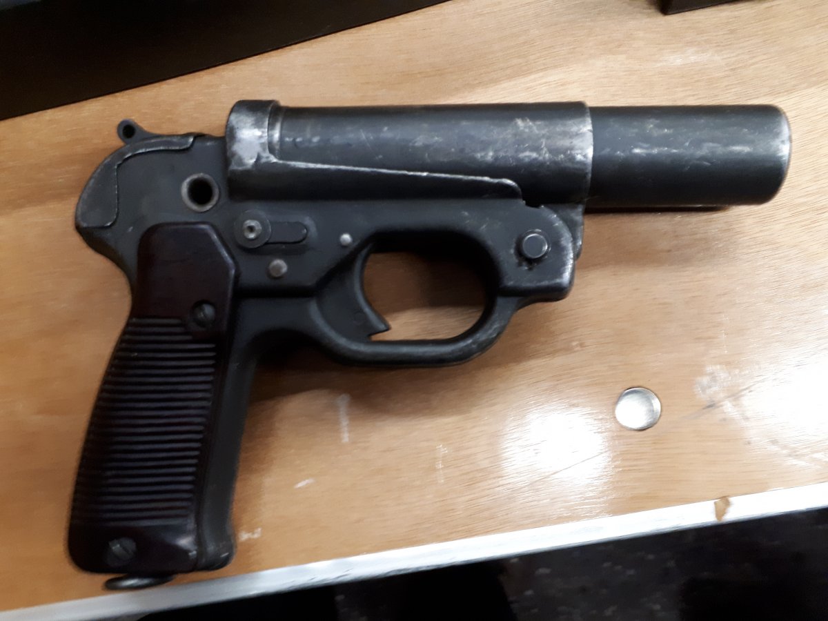

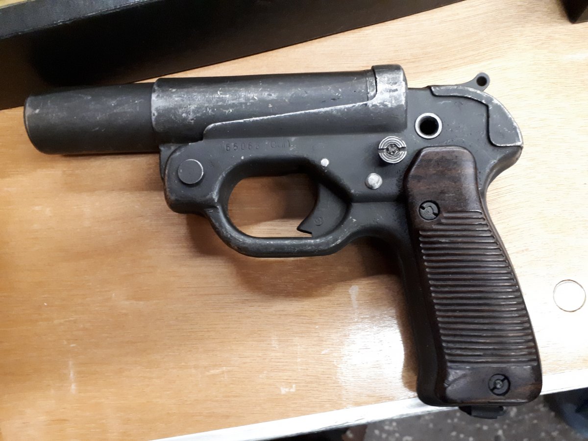

    Всем двс!
    Нашлась на копе ракетница, вещь интересная, решил оставить себе на полочку!
    В данный момент пытаюсь привести ее в чувства, слегка ударил песком, удалось без проблем снять ствол,но дальше столкнулся с несколькими проблемами:
    1. ...как извлечь боек?
    2. ...нужны размеры ( чертеж) для изготовления пружины и толкателя курка?
    ...пока только два вопроса, все в процессе!
    В нете имеется только примитивная схемка, жаль без размеров!!
    Уважаемое сообщество, может у кого был подобный случай по восстановлению, или имеются чертежи, прошу помочь!!!
    С уважением!
    Фото пациента:

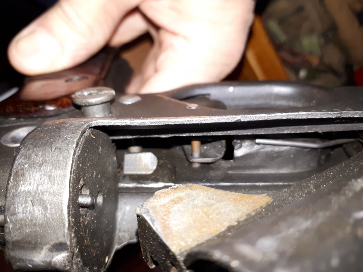

    Процесс потихоньку идет, получилось удачно извлечь экстрактор...боек тоже вытащил, но пришлось подогреть газ.горелкой!
    ...переживал за пружинку бойка, но видать ее съела ржа, придется искать такую!
    Фото процесса будут на днях!
    ...вопрос № 2 - актуален!

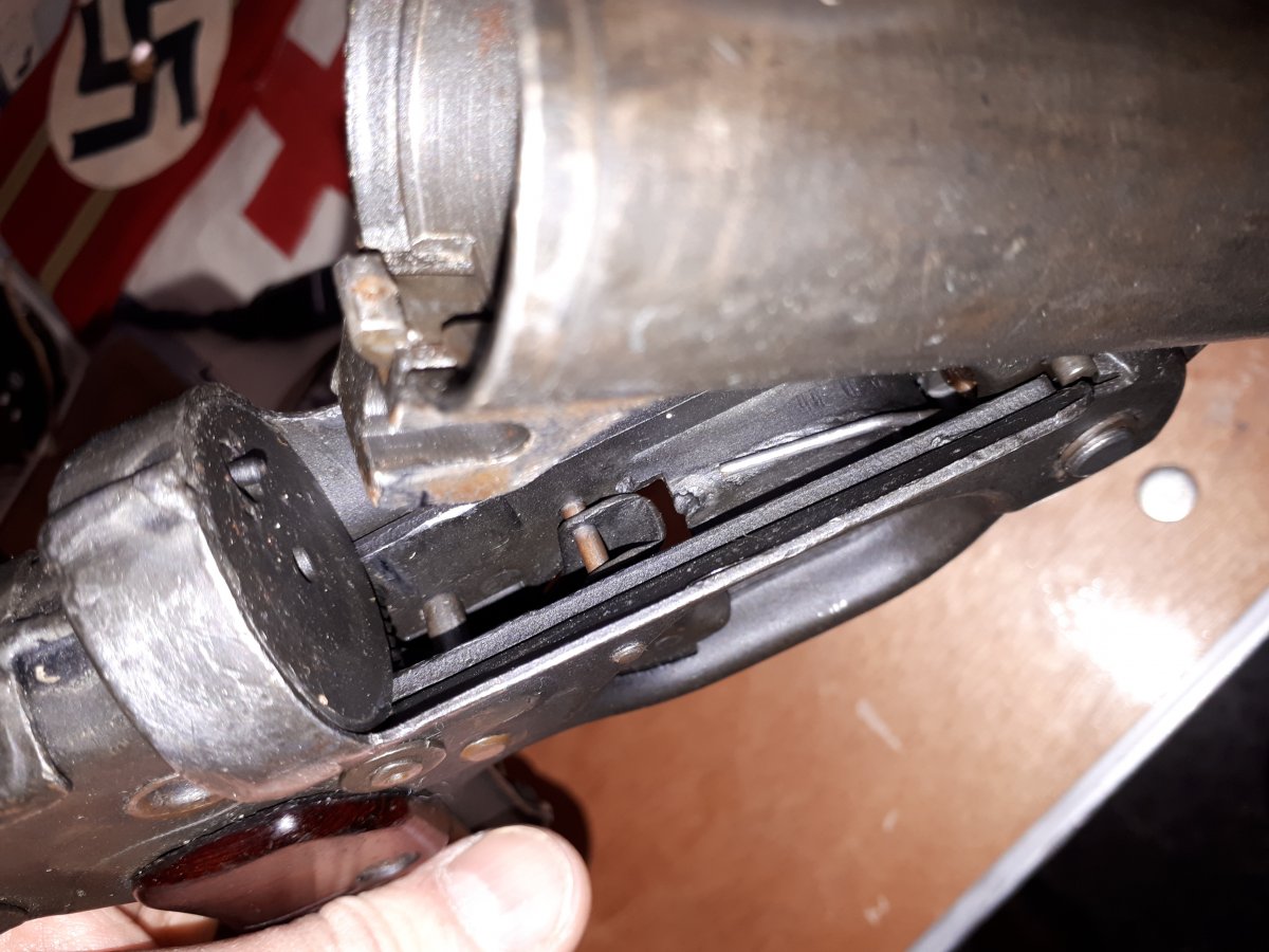

    Меня терзают мысли о том, что придется разбирать олностью?...большинство пружин пришло в негодность ( ржа съела)!!
    Да и почистить полностью тоже не помешает!
    Ну а пока несколько фоток:

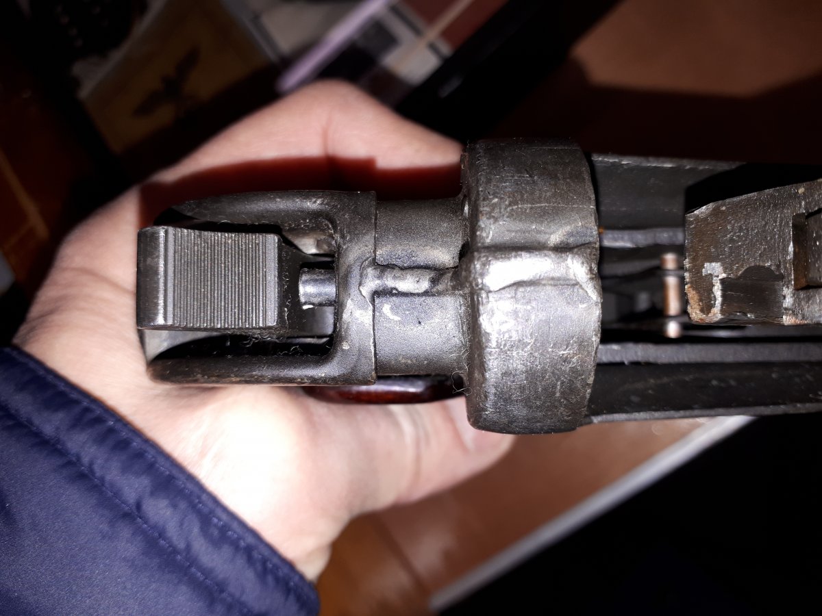

    Сегодня пытался вытащить всю внутрянку!...почти все получилось, но при демонтаже лопнула проушина фиксатора ствола, возможно была трещина?
    Была мысль подварить, но толщина там очень маленькая и не факт, что она могла лопнуть снова в процессе зборки.
    ...посему ( блпго сохранился образец) взял кусок металла и сноводельничал новую!
    Металл использовал сталь с токарного резца, надеюсь будет в меру прочным!

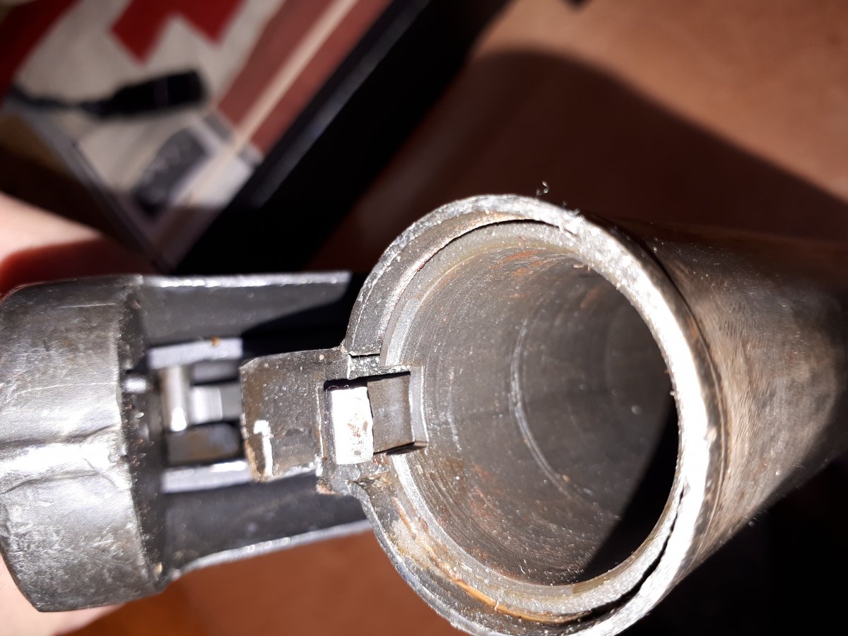

    Имея корявую схемку по ракетнице и желание довести начатое, набросал ескиз на бумаге, как оно примерно должно быть +/-!
    Потом перенес на жосткий картон, после на металл -1,5 мм.
    Также перенес ( только на дерево) оси подвижных деталей и путем подгона выбрал правильную конфигурацию толкателя!....весь день потратил!!
    Перенес получившуюся форму на более толстый металл - 5мм., , грубо обработал и .... всё, день закончился!!!
    Завтра постараюсь закончить!
    Пока несколько фоток , наглядно;
    Andrej.An86, ALEKS81, БЛК та ще 1-му подобається це.

    Пересмотрел, подумал, переделывать не стал, сделал новую!!
    Примерял, вроде подходит, даже пружинка правильная нашлась ( с троса ручника Ваз), только подрезал немного.
    Проверил, работает!
    Несколько фото для обзора:
