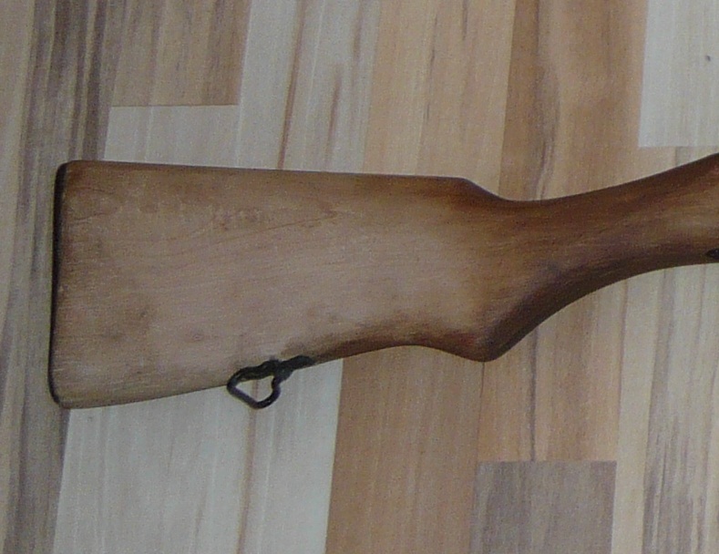

    Вот такой приклад надо довести до кондиции как сделать это или правельно затемнить .как в примере )) Спасибо.

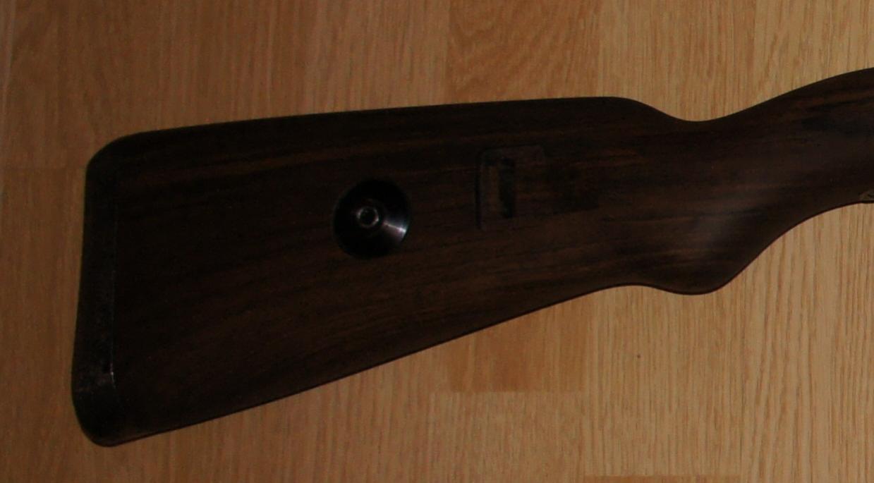

    ЛОже от разных винтовок))
    Темное маузея а я хочу придать цвета СВТ

    насколько понял приклад свт ?
    морилка и льняное масло в пару слоёв !
